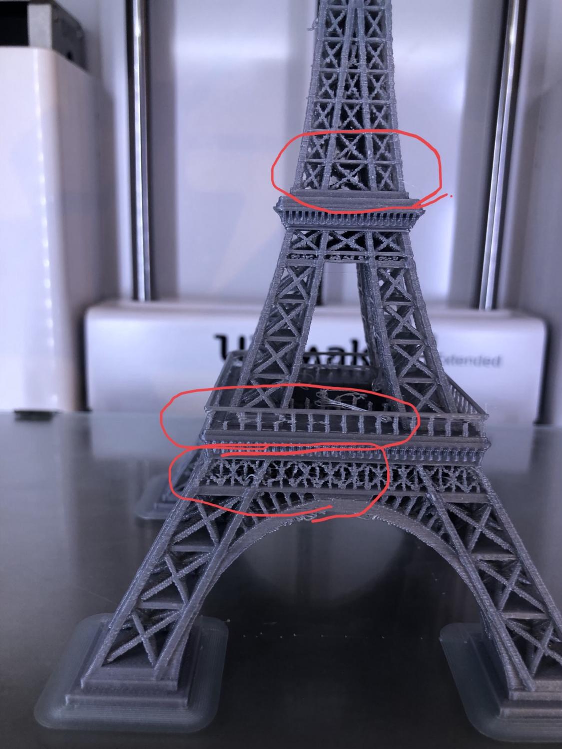

  1. Si la mia stampante è un ultimaker 3 extended ed è impostata correttamente anche perché ho fatto delle stampe di oggetti più grandi che sono venute molto bene, proverò a stampare con i tuoi consigli e ti farò sapere, grazie mille intanto.
  2. Quindi dovrei attivare la ritrazione anche nei brevi spazi? C’entra qualcosa la modalità combing di cura?
  3. Si, uso cura Ultimaker no, non ho provato dici che potrebbe essere quello? Il noozle è da 0.4
  4. stampo ad altezza layer 0.15, riempimento del 15%, numero delle linee perimetrali 2, e poi lascio tutti i parametri di default di cura. è stampato con PLA temperatura di stampa 200° Si raffreddo con potenza ventola 100%
  5. Ciao a tutti, sto provando più volte a stampare una tour eiffel ma le linee sottili vengono male e a volte pure non complete, vi allego le foto e aspetto i vostri consigli gtazie
