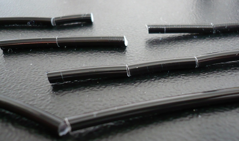

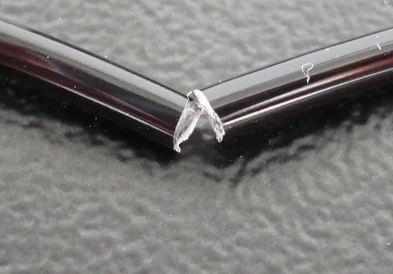

Ho fatto delle prove col forno a circa 70°C per 1/2 giorni e così tiene per qualche giorno, poi ritorna a spezzarsi. Le altre due bobine non le ho ancora aperte visto che nel frattempo mi è arrivato del materiale 3ntr. Ho in mente delle prove per vedere se si riesce a recuperare il materiale visto che un collega ha un fornetto che fa anche il vuoto. Lo andrò a trovare lasciandogli la bobina per qualche giorno:)

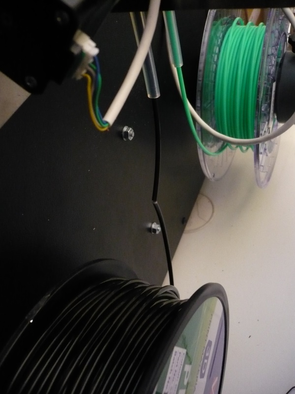

Si, da adesso in poi vedrò di rifornirmi solo da rivenditori sicuri. Su RS era comodo visto che qui ordiniamo continuamente materiale elettronico e per un ordine da un fornitore diciamo "non standard" c'è una burocrazia pazzesca che riesce a prendermi anche più di 15 giorni. Adesso proverò anche le altre due bobine e se anche queste faranno così li chiamerò per la restituzione. Nella miniatura ecco come si è spezzato da solo da un giorno all'altro (quello verde è un PLA filoalfa che non mi da problemi neanche dopo un mese che è aperto, del resto come i 3ntr), appena mi si libera il forno faccio il tentativo. ciao e grazie Alessandro
Ok farò la prova del forno Il materiale proviene da RS (http://it.rs-online.com/web/) e ne ho altre due (una di grigio e una di rosso). Ho il sospetto che si tratti di materiale vecchio vista l'incongruenza col codice, comunque era sigillata bene sottovuoto e con il gel. Alessandro
Ciao, sto usando del PLA da 2.85mm nero della Verbatim (codice 055259 ma in rete non risulta con questo codice) e ho notato che il filo mi si spezza in più punti (vedi foto). Alla prima stampa (un filtro) ho pensato che il problema fosse dovuto alle notevoli azioni (di numero) di retrazione per quella stampa ma poi ho notato che capitava anche maneggiandolo un po'. La cosa strana è che fa così solo in certi tratti, negli altri sembra flessibile come altri PLA. Stamattina ho notato che si era spezzato da solo poco prima di entrare nella guida E' da buttare oppure si riesce a recuperare (tipo mettendolo in forno) ? Alessandro
