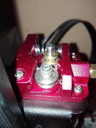

Comunque ho rismontato, ripulito tutto, rimontato tutto e con il filamento a meta bowden le rotelle giravano e la stampante ha iniziato a stampare, quando ho iniziato una nuova stampa la rotella non si muoveva ma se muovevo la leva dell'estrusore ripartiva e dopo un po si ribloccava, a questo punto che la temperatura è ok, non di formano tappi di pla o cose simili penso solo che l'estrusore o meglio la molla dell'estrusore non tiri più abbastanza o che il motorino che gira la ruota godronata si sia indebolito in qualche modo Già fatto e l'ho pure cambiato con un altro ma non gira comunque e blocca tutto il filamento -

No quell'altra, quella scavata, se spingo il filo funziona, se stacco il fitting anche, se lascio come deve essere resta ferma e quella godronata gira a vuoto -

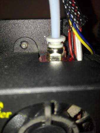

Ho pensato anche alla temperatura nel senso che l'hotend non arrivi più a temperatura ma lo schermo mice che arriva cmq a temperatura settata ovvero 200 gradi, se ho cambiato il fitting cosa può bloccare il filamento? Cmq per sicurezza cerco di ordinare l'isolante -

Allora, l'estrusore sembra funzionare perché se tolgo il tubo, il fitting e il filamento gira, ma se lo rimetto si blocca, inizio a pensare che il problema sia nell'hotend, ma l'ho anche ripulito, l'ugello l'ho cambiato, per assurdo può essere quel tappo fatto di scotch attorno all'ugello? A me è si è staccato e adesso che ricordo sembra che si è inceppata da quando si è staccato, però mi sembra assurdo perché riveste solo l'esterno -

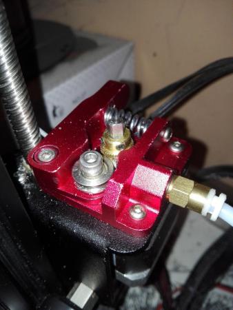

Ho cambiato fitting e tubo bowden ma non cambia nulla, l'estrusore che devo cambiare non è più disponibile, possibile che invece il problema è del motorino che muove la ruota zigrinata? Inizio a pensare che sia allentato o comunque non riesce più a dare abbastanza forza alla ruota zigrinata -
Consigli per stampe migliori
Uomolafena ha risposto a Uomolafena nella discussione Problemi generici o di qualità di stampa
Avevo cambiato l'estrusore con quello in foto, e a vederlo sembra che non manca nulla, la brugola godronata ha due viti e una sul lato piatto, anche perche se tolgo tutto il tubo fitting e faccio uscire il filamento le ruote funzionano benissimo e lo spingono fuori, a questo punto penso che il fitting sopra l'ugello blocca il filamento stringendolo, è possibile?
