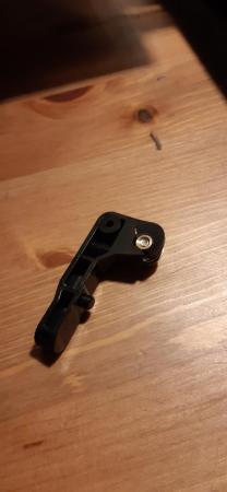

Ecco il misfatto. Ho provato a togliere il carrello come il video con l'unico risultato di aver spanato una vite (e ci ero andato con una chiave a brugola seria) Ok, basta, un centro di assistenza per stampanti 3D a Roma esiste? Lo porto li e magari gli faccio pure montare il sensore BL Touch -

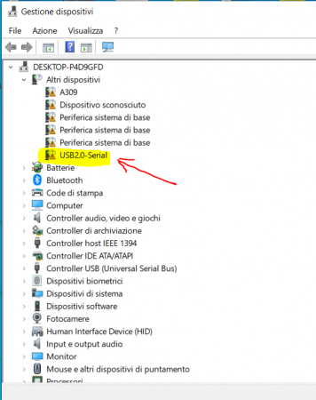

Grazie @marcottt effettivamente erano i driver. Ho installato un software che ha controllato il PC e lo ha aggiornato. Nessun conflitto e Repetier comunica con la stampante. Ora ho lo spingi filo rotto e ho comprato quello in alluminio su Amazon Link e con l'occasione anche alcuni estrusori di ricambio con kit pulizia. Vediamo se riesco a rimetterla in funzione 🙂 -

Stacco e riattacco il cavo e scompare e appare solo USB2.0. Gli altri non variano. Altre periferiche (hd esterni, stampante LASER, pen drive, cellulare) funzionano correttamente con le prese USB -

Buongiorno ragazzi, dopo molti mesi riattivo la mia CR-10, ma nel frattempo ero passato a WIN10 (formattazione e non aggiornamento da win7). Installo repetier host, ma quando seleziono la Porta, non mi vede nessuna porta, solo AUTO e ovviamente non si connette. Sulle periferiche di windows appare un generico USB2.0. Su una vecchia discussione ho trovato che bisognava installare dei driver, ho installato questi, onestamente non so neanche cosa siano, comunque il problema è rimasto. http://www.ftdicommunity.com/index.php?topic=22.0 Grazie per un eventuale aiuto -
