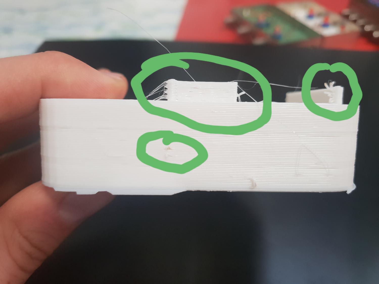

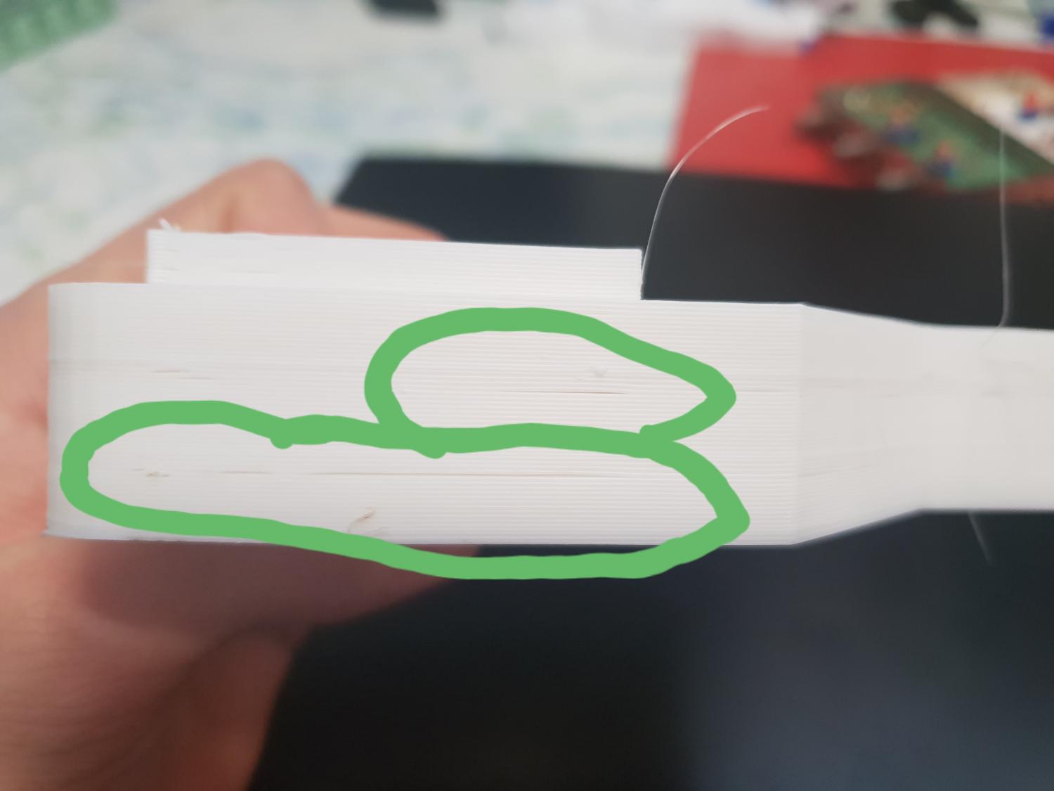

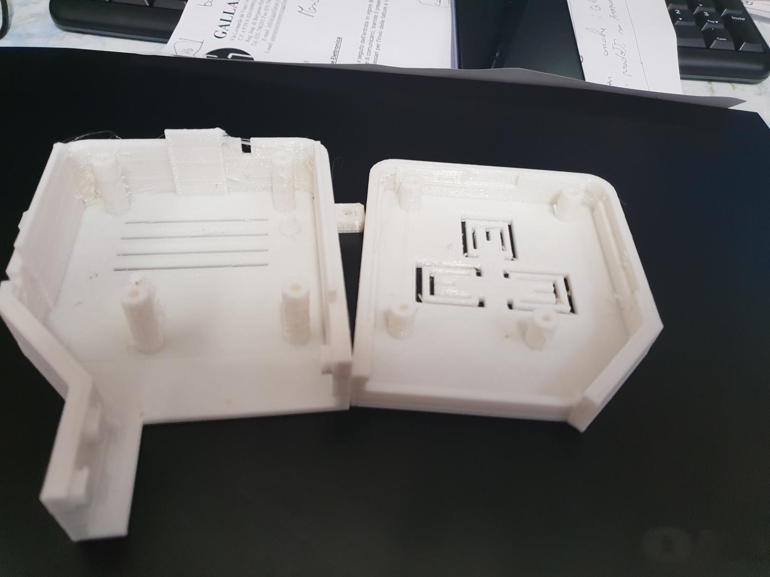

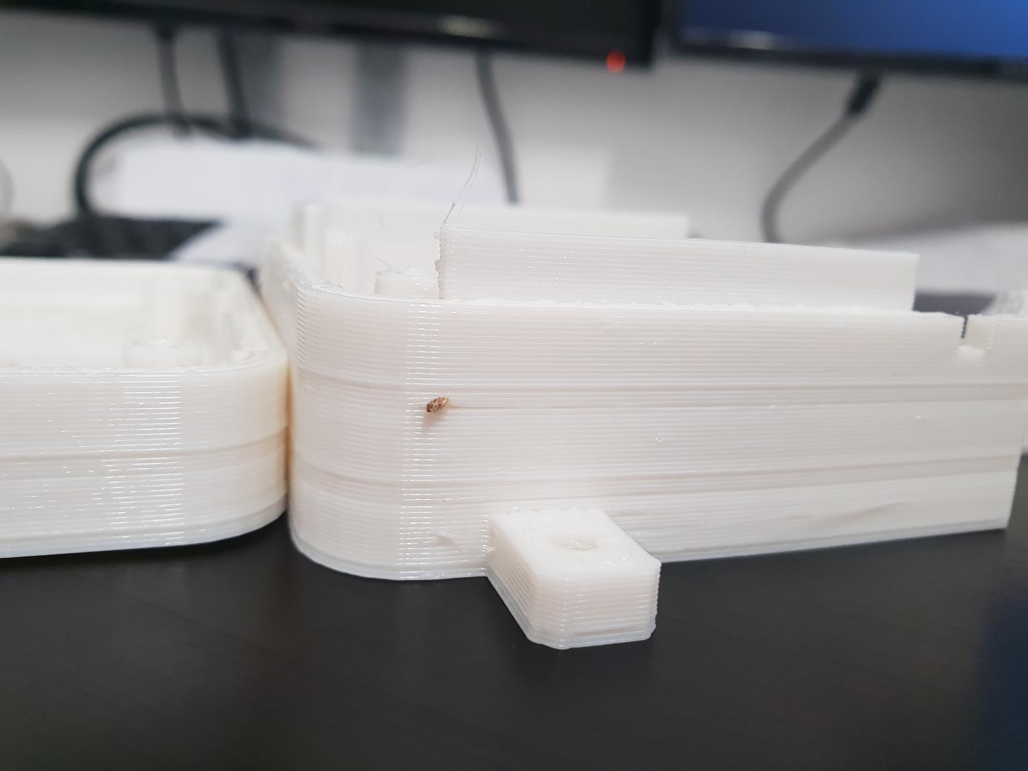

Ho provato a modificare come consigliato e la stampa é migliorata ma ancora cé qualcosa che non va. La ritrazione la ho abbassata in quanto aumentandola non cambiava nulla e sono diminuite di molto anche le colature involontarie di materiale. Posto 2 foto per far vedere l'attuale livello di stampa. Ho diminuito anche la velocita a 45 mm/s Sono sempre ben accetti consigli -

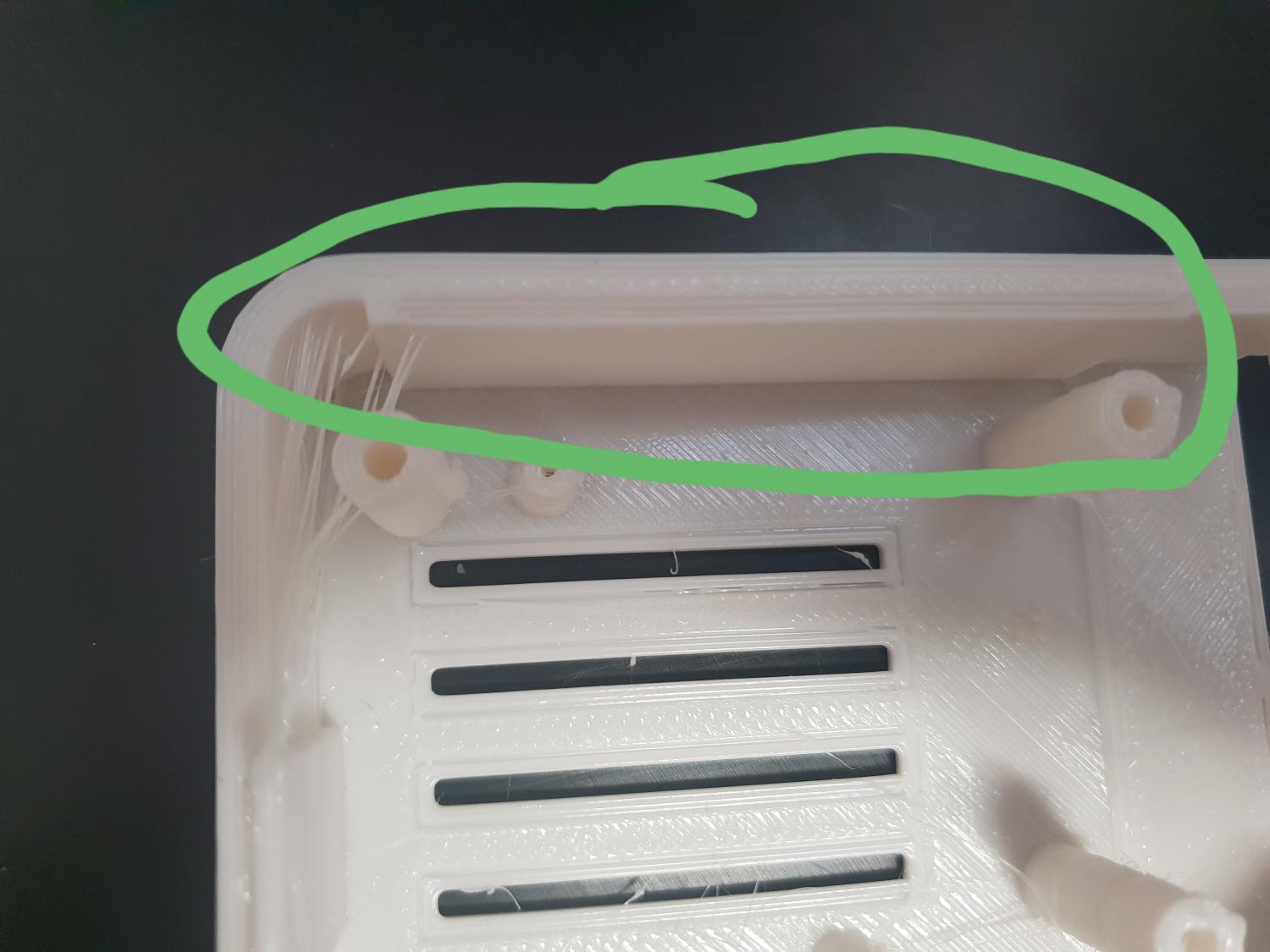

Stampante si guasta con altezza
wolfnewclio ha pubblicato una discussione in Problemi generici o di qualità di stampa
Sto stampando in PETG ma ho qualche problemino di strati non attaccati bene Quando la stampa inizia ad arrivare intorno al centimetro di altezza. La stessa cosa accade con il tetto che presenta qualche linea non attaccata. Inoltre a seconda della temperatura mi fa più o meno palline di materiale fuso. In pratica se stampo lager da 0.45 di altezza con nozzle da 0.6 a 225 gradi diminuiscono i buchi tra gli strati ma aumentano i pallini. Ventola 50% Se stampo a 220 gradi aumentano i buchi e diminuiscono i pallini. Velocità stampante 60 mm/sec Piatto a 70 gradi Servono altri dati? Grazie -

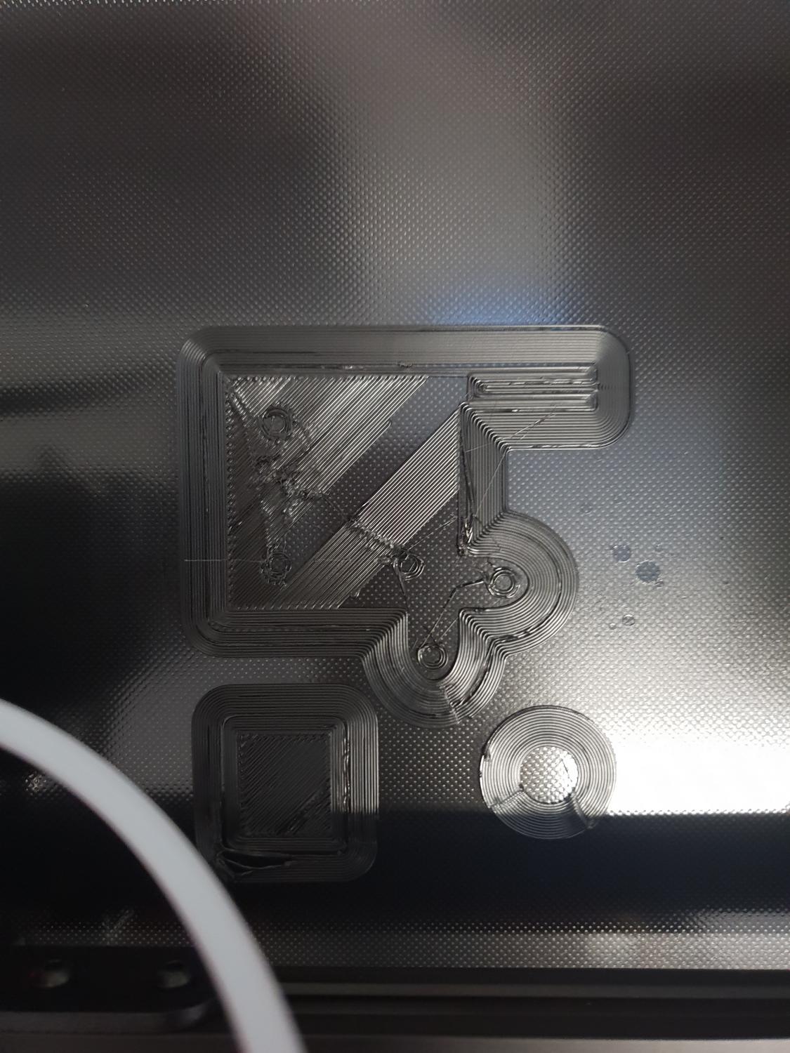

Buonasera Stavo aspettando news dell'assistenza prima di fare qualcosa che potesse invalidare la garanzia. Dal supporto mi hanno detto di livellare il piano (che é già livellato bene) e di provare a stampare un file di prova fatto da loro. Sorpresa 1 la stampa viene quasi bene (foto allgata) o meglio almeno la stampa anche molo ben definita. Sorpresa 2. Tutto sollevato di non aver una stampante difettosa carico un mio progetto e puff il PLA non si attacca al piano. Stessa stampante, steso PLA, stesso livellamento del piano per quale motivo con i loro file stamp bene e con i miei no? Un altra cosa ho notato, E cioé che quando carico io i file l'ugello della stampante a occhio é più alto di circ 1 mm e ciò spiegherebbe la mancata aderenza. Qualcuno sa darmi un opinione in merito? -

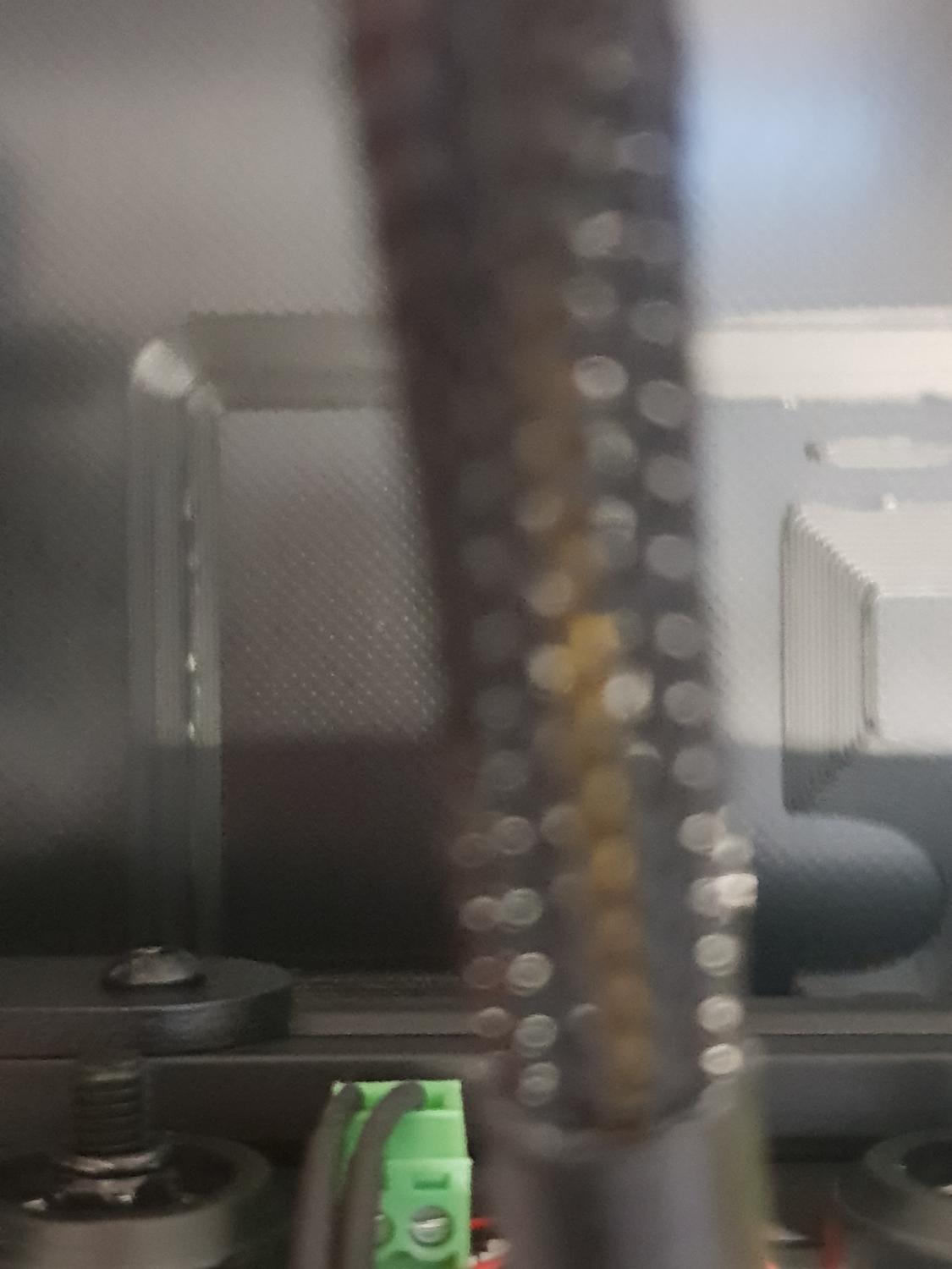

Filamento che si blocca sempre
wolfnewclio ha risposto a wolfnewclio nella discussione Hardware e componenti
Grazie per la dritta. Attualmente ho risolto mettendo la bobina alta circa 1 metro e venti rispetto alla stampante in quanto essendo arrotolata male la madre va sempre sotto e tende a tirare, ma facendo così sforza leggermente ma riesce a tirarlo anche se non è una soluzione al 100% mi permette di controllare la stampante circa ogni 30 minuti. Presumo che la soluzione posta da Gigi sia l'unica che risolva il problema alle radici -

Buonasera a tutti Vorrei un consiglio su un dispenser per filamento che permetta una facile e fluida estensione del materiale. Ho una anycubic i3 mega riposta dentro ai tavolini di Ikea. Ho messo un supporto superiore al tavolo che permette lo rotolamento del filamento (migliore rispetto al classico porta bihina) ma il motore fa fatica a tirare il filamento perché si incastra proprio dalla bobina. Avete consigli in merito?

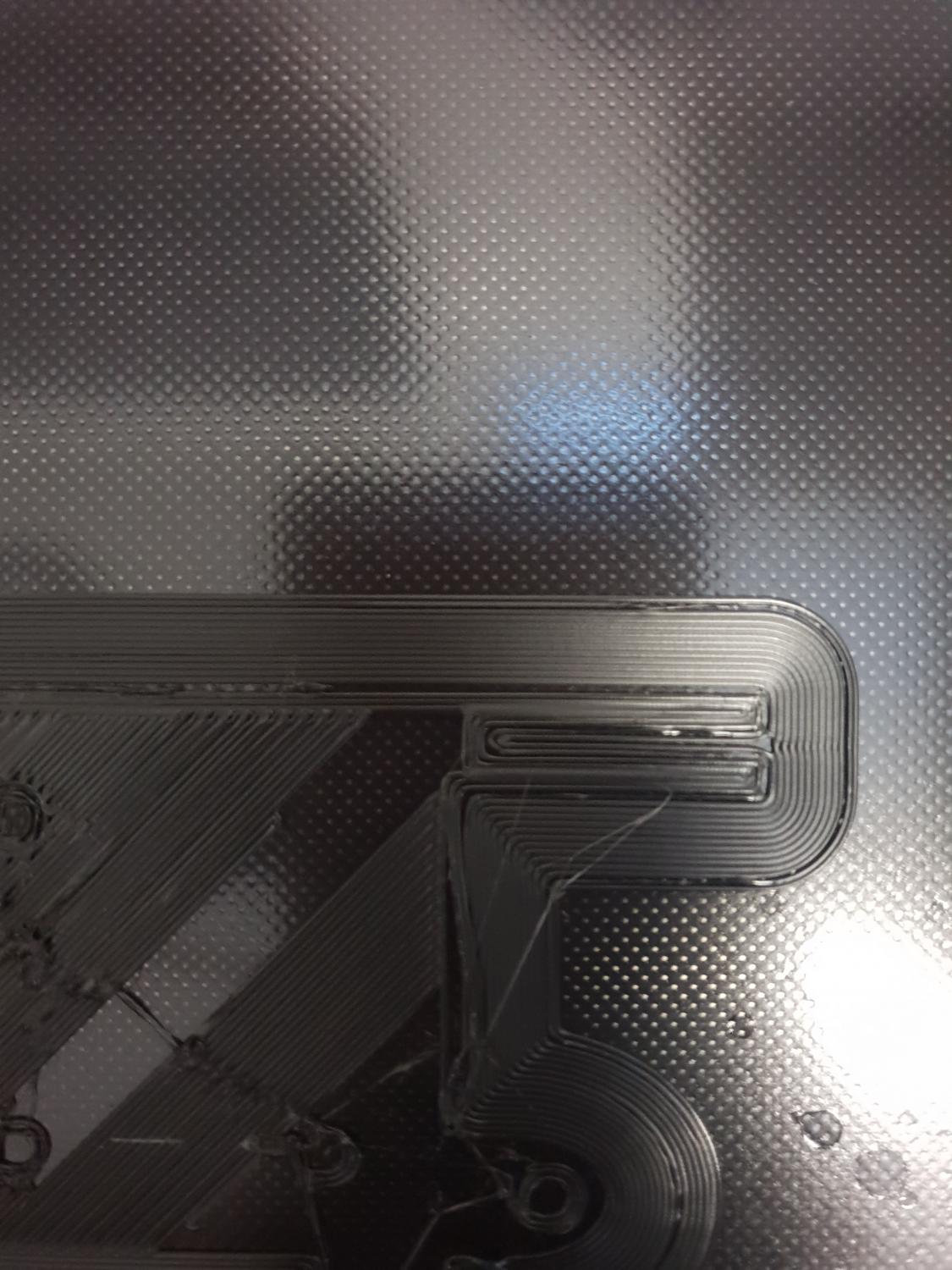

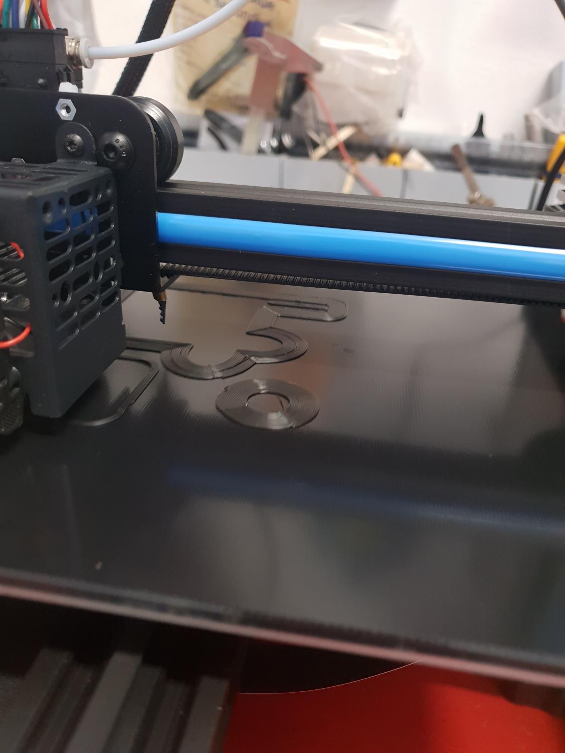

Geeetech A10 stampa male
Buongiorno Ho acquitato una Geetech A10 montata calibrata e la prima stampa di piccole dimensioni è venuta quasi benissimo. In pratica è come se raramente smettesse di estrude ma ci ho dato poco peso. Dalla seconda stampa invece non stampa più bene cioè non si attaccava al piatto. I valori sono PLA a 205° e piatto a 50°. Inizialmente ho pensato fosse un problema legato all'ugello che ho sostituito, ma niente il risultato non cambia. Inizialmente non si attacca al piatto ed ho provato a risolvere semplicemente con un po di lacca ed aumentando il piatto a 65°, ma il problema alla fine rimane ogni tanto fà qualche passata più piccola del normale oppure non estrude proprio per poi ricominciare ad estrudere. Vi posto un paio di foto delle prime passate. Premetto che:il PLA scorre benissimo, ed il piatto dovrebbe essere livellato bene con il foglio di carta quindi con spessore 0.1 anche se ho notato che il centro risulta leggermente concavo, ma ho fatto prove sia livellando a mestiere i bordi che livellando a mestiere il centro. Potrebbe trattarsi di un problema di HoT end, oppure di estrusore?
