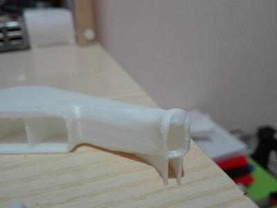

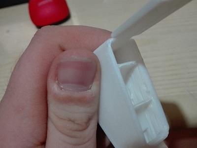

cubo 20mm lati curvi
Silvio Mattiello ha risposto a Silvio Mattiello nella discussione Problemi generici o di qualità di stampa
Salve ragazzi, vi ringrazio per i preziosi consigli. Ho stampato il convogliatore d'aria momentaneamente,in attesa che mi arrivi la ventola. Devo dire che è venuto stampato bene,tranne qualche piccola sbavatura alla fine,nel buco d'aria (prima immagine),e nella stampa del pen'ultimo layer(seconda immagine) che riporta delle zone vuote (foto convogliatore). Mi sono dovuto spostare su un altro problema che mi sta facendo impazzire. Dopo un tot di tempo il piatto perde il livellamento, mi trovo l'ugello troppo vicino al piatto. Mi sono fatto un idea,e penso che potrebbe essere che i bulloni a farfalla dopo un pò cedono rilasciando la vite e avvicinando di conseguenza il piatto all'ugello,infatti sto cercando di stampare delle viti migliori,e anche più facili da girare, ne ho trovato un paio su thingverse,che sto modificando per diminuirne la larghezza,altrimenti mi sbatte contro il supporto dell'asse X. Voi che ne pensate,ho dedotto bene o il disallineamente può essere dovuto a qualcos'altro? Saluti a tutti Grazie mille -
