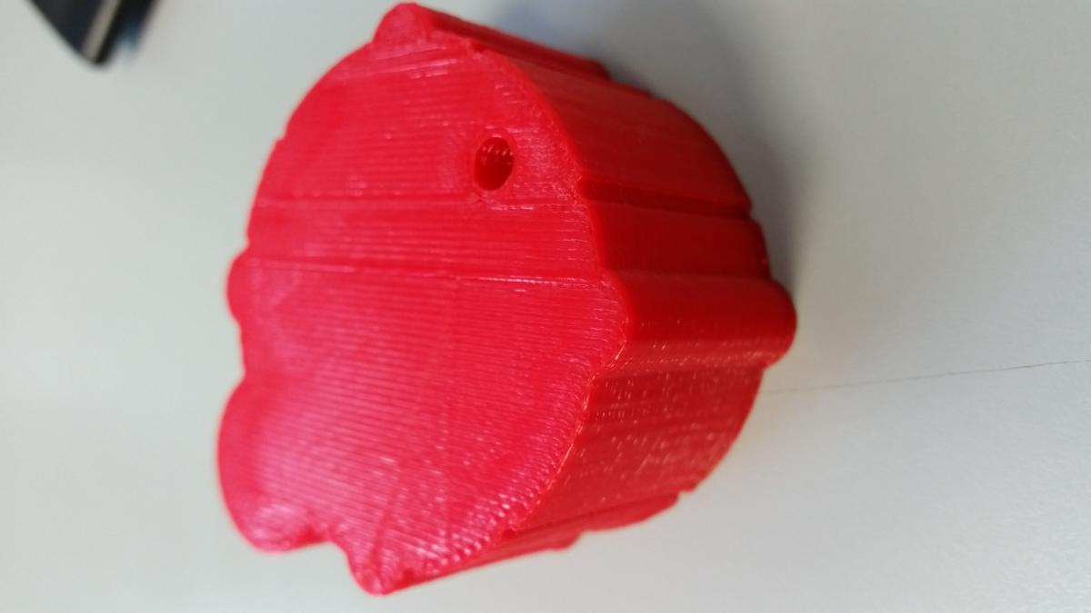

  1. Ok, con il raft è perfetto. Ma ora ho serie difficoltà a rimuovere il raft dall'oggetto. Come faccio? Come fate voi? Consigli? Mi rimane praticamente saldato, si toglie a pezzettini (spezzandosi) e lascia una traccia bianca sull'oggetto. Foto in allegato Grazie a tutti

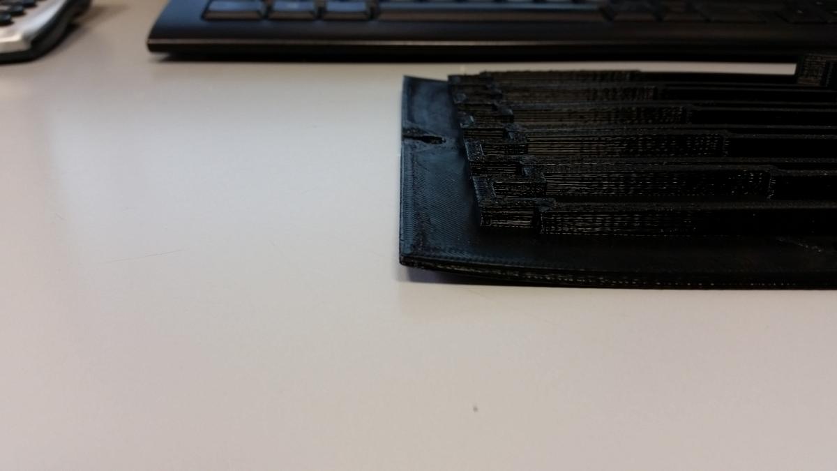

  4. Salve a tutti, ho un altro piccolo problema da risolvere. La ritrazione. Stampando un piano piatto largo quasi come tutto il piano di stampa (15x18) ho una forte ritrazione su un lato, minore sull'altro ma comunque minima su tutti gli angoli del piano come da foto allegata Idee? Grazie
  5. Buonissima idea quella del nastro. No lo schiacciamento è uniforme. Di calibrazioni ne ho fatte svariate. Ora sono leggermente alto (260) ma anche calibrando verso il basso mi risultava schiacciato. Comunque perde facilmente la calibrazione. Il risultato tuttavia è buono
  6. Ciao a tutti. Ho una Da Vinci da qualche giorno stoi facendo varie prove o test. Ho letto un pò dei problemi che avete riscontrato e devo dire che fortunatamente non ho mai avuto problemi di distaccamento, anche senza colla (attualmente non la stò mettendo) Ho un problema al momento che mi affligge, anzi 2. Lo schiacciamento del primo Layer, e la poca finitura dell'ultimo layer. Vi allego una foto. Come potete vedere, in basso si vede il primo layer che spancia verso l'esterno. Sulla superificie invece non ho un riempimento soddisfacente. Stampato con xyzware con settaggi standard e Thin sulla voce Shell Avete qualche consiglio o indicazione? Per il resto mi sembra di buona qualità
