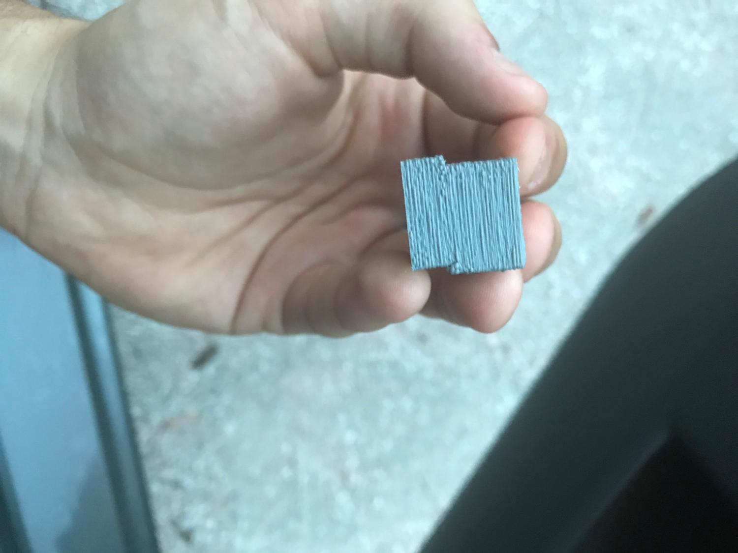

Le immagini mostrano le mie migliori stampe... La prima è il cubo 20x20 che presenta layer "sfalzati", mi era stato consigliato di provare a lubrificare le barre, l'ho fatto e il risultato è stato la seconda immagine (che di fatto è la mia unica stampa poiché tutte le altre le ho fermate dato che mi si presentavano errori), che non presenta segni di presunta perdita di passi e anche una qualità di stampa quasi perfetta se non fosse per il doppio dell'altezza. Successivamente ho apportato delle modifiche ai parametri di stampa (forse troppo frettolosamente) ma non sono riuscito a risolvere nulla, anzi mi si è ripresentato il problema dei layer sfalzati... Mi era stato anche consigliato di controllare quanti jumper c'erano sotto il driver di Z, e di provare ad aggiungerne 1 se ce ne fossero stati solo 2. Infatti c'erano solo 2 jumper, me ne sono procurato uno e ora devo riprovare a lanciare una stampa. Onestamente sono un po sconsolato... :( -
ACCOPPIAMENTO CINGHIA-PULEGGIA PUO' CAUSARE PERDITA PASSI??
lorenzo_03 ha risposto a lorenzo_03 nella discussione Problemi generici o di qualità di stampa
Il problema si presenta con la stampa di un cubo 20x20... solamente una volta sono riuscito a stampare quasi perfettamente, dove l'unico problema (uno non da poco) era che mi è uscito un cubo largo e profondo 20 (quindi asse X e Y ok) ma alto 40mm.. La tensione di riferimento non l'ho controllata, prima volevo tentare di capire se fosse un problema di natura strettamente meccanica... -

@Alep @Gigi Allora ragazzi ho rifatto un allineamento del piano di stampa e lubrificato con olio le barre dell'asse Y (successivamente mi procuro la vasellina e provo con quella...piuttosto dove posso comprarla, e che tipo??) e il problema della perdita dei passi ""SEMBRA"" 😂 essere superato... Tuttavia mi si è presentato un'altro problemino...il cubo sarebbe dovuto essere 20x20 mm ma in realtà è di 20(un pochino meno di 20)x40 mm Vi mando anche la foto.. Secondo voi da cosa dipende?? Devo dimezzare gli step/mm dell'asse Z?? Altra cosa che vi chiedo è come si deve comportante la stampante una volta che ha finito di stampare. A me continuava a salire lungo l'asse Z e anche dopo aver raggiunto l'altezza massima i motori continuavano a girare e mi ha sballato tutto l'asse X portandolo fuori asse...come posso controllare questa procedura?? impostando qualche parametro su Slic3r o Repetier?? -

Ciao a tutti, come potete vedere dalla foto allegata durante la stampa si è verificato (diverse volte) il problema della perdita dei passi. La stampa è un cubo 20x20 vuoto. Dato che la cinghia mi sembra tesa al punto giusto, penso si un problema di natura elettronica, in particolare della Vref. Io possiedo una Geeetech Prusa i3 Aluminium, non ho apportato alcuna modifica perciò monta tutti i componenti forniti direttamente dalla geeetech. Mi sapete dire come tarare questi parametri? Secondo voi dovrei sostituire alcuni componenti alla stampante?? Grazie. Lorenzo
