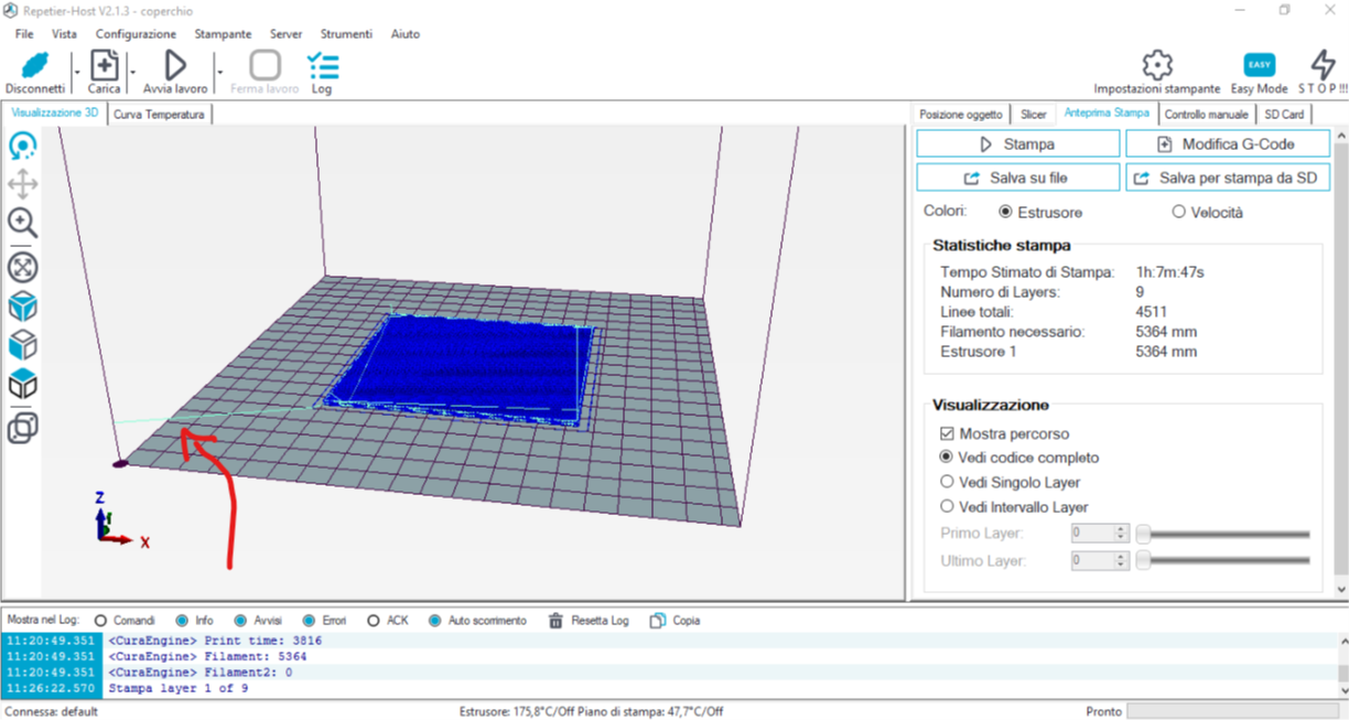

Stampante 3dRag - Problema con Cura engine
tom135 ha risposto a tom135 nella discussione Problemi generici o di qualità di stampa
Ho guardato ma tutta la prima riga è a zero in particolare Home z è 0 -
Ciao ho provato a cercare quell'impostazione tra le opzioni di cura engine ( sto usando repetier host) ma non l'ho trovata. potresti darmi qualche indicazione più precisa? -
Grazie, nei prossimi giorni provo! -
tom135 ha pubblicato una discussione in Problemi generici o di qualità di stampa
Salve, Ho un problema col motore di slicing. Se utilizzo Cura per lo slincing al momento della stampa si presenta il problema che potete vedere in questo video https://photos.app.goo.gl/AdZVLZARNKrVKBGR9 ovvero che il primo layer viene stampato a qualche cm di altezza dal piano anche se l'endstop è tarato bene. Ho scoperto che se cambio motore di slincing con slic3r il problema sparisce ma preferisco di gran lunga cura a slic3r in quanto la qualità di stampa era migliore prima. Sapete come risolvere questo problema di Cura? -
Stampante 3dRag - stampa primo layer fluttuante
Grazie mille! alla fine il problema era generato proprio da Cura infatti cambiando motore di slincing con Slic3r tutto si è risolto! Purtroppo è comparso un nuovo problema ovvero che la qualità di stampa è peggiorata notevolmente, in particolare per il modo con cui slic3r stampa i bordi degli oggetti che poi si staccano dal resto dell'oggetto! Sapete come risolvere il problema del cura engine ? (pensavo di aprire un altro post a riguardo) lascio qui il link alla discussione dedicata a questo problema -
Salve, ho un problema con la mia stampante: Da repetier quando gli dico di portare l'asse z fino a zero (cliccando sul pulsante home z), la stampante abbassa l'estrusore fino a che la vite non tocca l'endstop e l'estrusore è un pelo sollevato dal piano (impostando correttamente lo zero dell'asse z), invece durante le stampe avviene qualche problema per cui il primo layer comincia a stamparlo non con z=0 ma a qualche cm dal piano. In altre parole l'estrusore all'inizio si trova nella posizione x=0 y=0 z=15 e sta li finchè non si è scaldato a sufficienza, poi dovrebbe scendere fino a circa z=0.3 ma ciò non accade, resta a z=15 e inizia la stampa da quell'altezza nonostante io abbia tarato l'asse z correttamente regolando la vite di endstop. Vi lascio un link al video di ciò che fa la mia stampante https://photos.app.goo.gl/AdZVLZARNKrVKBGR9 -
