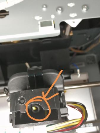

Niente da fare, non riesco a sfilare ne spingere. Non conosco la macchina ancora: c'è un modo per allargare gli ingranaggi di spinta del filamento sopra la testina dell'ugello? Conoscete qualche tutorial per smontare la testina? Io sto cercando ma non riesco a trovare nulla. Grazie comunque -

Salve, sono alle primissime armi con una XYZ Pro. Dopo aver fatto qualche stampa con l'ABS fornito con la stampante, ho tagliato l'ABS all'imbocco degli ingranaggi di scorrimento, per far prendere il PLA. Ciò ha provocato un intasamento dell'ugello. Ho anche cercato di togliere l'ABS rimanente ma si è spezzato e non riesco a togliere i pochi cm di ABS che si trovano sopra l'ugello. La pulizia dell'ugello da sotto l'ho fatta e il filo d'acciaio entra per tre cm buoni, ma non si stura lo stesso. Vorrei spingere da sopra l'ABS mentre è caldo ma il fatto che ci sia il moncone mi impedisce di utilizzare lo spingitore (si chiama così?). Avete qualche consiglio da darmi?

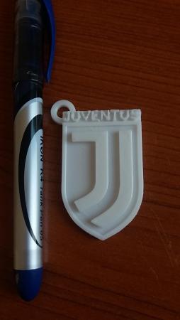

Salve a tutti, dopo un po' che non ci si sente, ma che le stampe stanno venendo abbastanza bene, vorrei chiedervi consigli su come migliorare le stampe con particolari dettagliati come le scritte. Cosa mi consigliate? Grazie in anticipo -

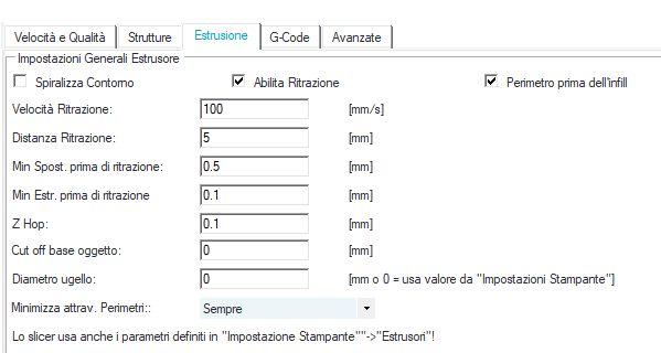

Grazie @Gigi Ecco la prova. La retraction non sarebbe neanche tanto male; i fili sono molto fini e inconsistenti. Il problema è invece la qualità delle due torri che presentano un piccolo blob (nella parte interna) dovuto al fatto che l'estrusore ogni volta che crea un layer, si ferma parecchie decine di secondi. Quando rinizia si è formata una piccola bolla e da li si crea anche il filo. Invece la base ha una buona qualità per il fatto che il layer è fatto di molte linee e gli stop&go sono pochissimi (1 per ogni layer). Insomma il problema è sempre dovuto agli incomprensibili (per me) e lunghi stop&go. -

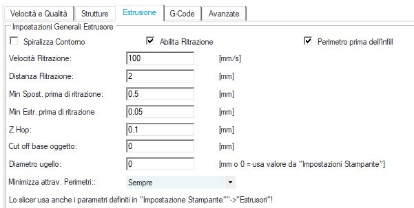

Salve, dopo tanti tentativi e aver cambiato il nozzle con i cavi e sensore di temperatura, gli stop & go continuano. Impostazioni. Segue video 20180828_210750.mp4 -

Salve, dopo tanti tentativi e aver cambiato il nozzle con i cavi e sensore di temperatura, gli stop & go continuano. Impostazioni. Segue video -

Ciao a tutti, il problema degli stop & go era dovuto alla ritrazione. Disabilitata questa, il file procede tutto ok. Grazie a tutti -

Grazie a tutti per i consigli che sto cercando di seguire con molta attenzione. Ho cambiato stl con superfici molto più ampie da stampare. Nelle superfici grandi non si ferma, ma nel fare una piccola scritta sta impiegando un sacco di tempo e la qualità della stampa si è abbassata moltissimo. Invece nelle superfici ampie una buona qualità. @Alep Ho impostato il diametro del nozzle a 0.3 e qualità della stampa a 0.2, primo layer 0.3. Rifacendo memoria il problema si è presentato quando sono passato dal cubo di test ad un file stl (la stampa che vedete nel precedente video) più complesso e fatto di 6 diversi piccoli pezzi. -
