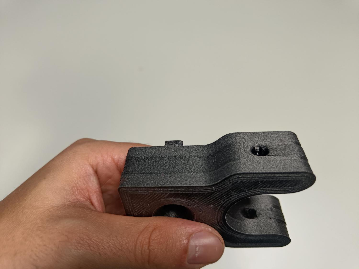

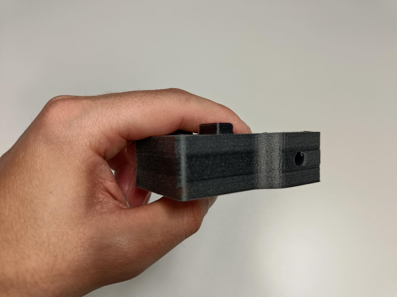

Buongiorno, ho questo problema a cui non riesco a venirne a capo. Nella stampa del pezzo i layer stampati con la presenza di fori risultano di un colore diverso e tendono a sbordare come una sovra estrusione. In allegato delle foto per capire meglio, il materiale utilizzato è un nylon caricato al carbonio, il cui difetto è minimo. Mentre per il PLA questo difetto è molto più evidente in fatto di sbordatura -

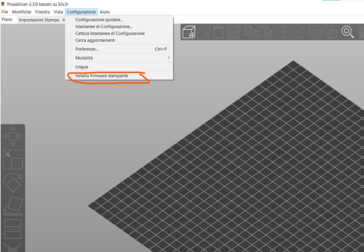

Ciao, purtroppo il cambio dell'estrusore non mi è servito. Avevo sostituito la termoresistenza e il sensore, praticamente ho messo un estrusore nuovo. Dopo averlo sostituito ho effettuato due stampe da 8 ore senza problemi, ma stamattina mi sono ritrovato la stampante ferma a 3/4 e temperature a 0 anche se il display segnava la temperatura di stampa (195°). Stesso file delle stampe da 8 ore. Adesso ho provato ad aggiornare il firmware della stampante. Io uso Prusaslicer, ti lascio l immagine in allegato, ma puoi farlo benissimo anche con cura. Il firmware lo trovi sul sito Anycubic per il download. Se anche questo non funziona proverò a sostituire la scheda madre visto che ne ho una di scorta, altrimenti contatterò l'assistenza. Comunque se non hai letto tutto il post, prima prova ad effettuare i tentativi descritti da Truck64, come cambiare la SD. Aggiornerò il post non appena avrò fatto altri test. Non so come si taglio il "Mark as solution" dal post 😅 -

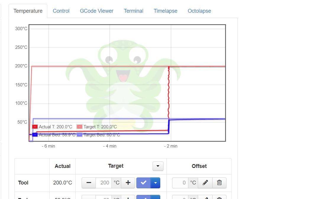

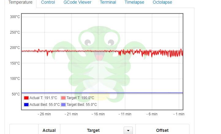

Volevo solo far sapere che ho trovato il problema nel caso serva a qualcuno. Dopo vari tentativi ho rilevato tramite octoprint un'anomalia nella temperatura dell'estrusore che aveva varie oscillazioni di parecchi gradi. Probabilmente la sonda era difettosa, sostituita quella infatti non ho avuto più problemi. -

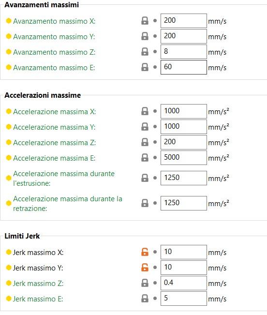

Scatto piatto di stampa con Prusa Slicer
Liuk_17 ha risposto a Liuk_17 nella discussione Software di slicing, firmware e GCode

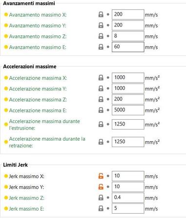

Disattivando le accelerazioni e lasciando impostate quelle di default del firmware l errore è sparito. Grazie mille -
Liuk_17 ha pubblicato una discussione in Software di slicing, firmware e GCode
Salve a tutti, avrei da porre un quesito. Sto passando a prusaslicer V2.3.1, con cui ho fatto diverse prove di stampa e devo dire che è fatto molto bene, da simplify3D. Ho notato questo "difetto" che prusa crea alla mia stampante in senso meccanico. Il piatto di stampa quando passa da un senso di direzione al senso opposto ha come un scatto. Lo stepper da proprio una botta nel cambiare direzione mentre con Simplify3D questo cambio era molto fluido, quasi impercettibile. Il problema è che questo colpo rilascia una vibrazione che si ripercuote su tutta la stampante e quando inizio a salire di altezza, generalmente dopo i 40mm, i layer iniziano ad essere più frastagliati in direzione Z. Ho una Anycubic mega X. Qualcuno di voi ha riscontrato un problema simile ? Sono partito a creare il profilo dalla Anycubic mega i3 dato che la mia non era in elenco. Vi lasico in allegato lo screen delle accelerazioni. Forse sono quelle. Grazie in anticipo -
