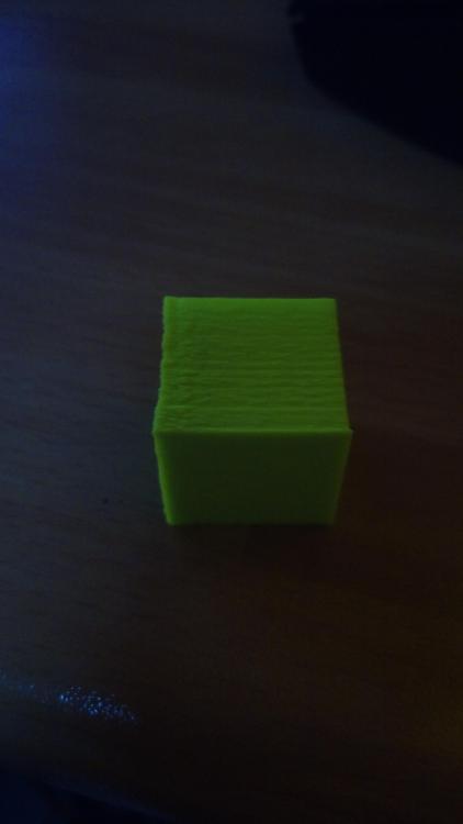

	perpendicolarità tra gli assiDaddy Lee ha risposto a bernie nella discussione Problemi generici o di qualità di stampa alep, buonasera. come avevo detto, ho stampato tanti di quei cubi da avere la casa invasa. ovviamente, tra una stampa e l'altra, ho sempre fatto "qualcosa". dalla regolazione della tensione delle cinghie alla variazione dei vari parametri della stampante piuttosto che dello slicer. spesso, forse in maniera ingenua o forse perchè preso dalla "disperazione" ho fatto variazioni ad mentula canis...e soprattutto estreme (cinghie lentissime piuttosto che estremamente tese, per esempio) con il solo scopo di avere una qualsiasi variazione su quello che era il mio errore. ma il tuo post, mi ha messo un dubbio... così, appena rientrato ho stampato il solito cubo (usando sempre lo stesso .stl) ma affindandomi a Cura per lo slicing. La prima immagine (il cubo senza lo skirt) è la prima delle due stampe. le misure del cubo, che nelle stampe precedenti avevano un errore di max 2/10, presentavano stavolta un errore di oltre 2mm! la qualità mi sembra buona (la sbavatura nella parte bassa è un mio errore) e sopratutto, tutte le lettere sono nitide e decisamente ben centrate! ho quindi rifatto i vari calcoli per correggere gli steps/mm dei tre assi e la seconda foto è il risultato. per quanto sia felice di aver risolto il problema, resta che non mi è ben chiaro cosa possa esser successo... adesso passo alla stampa delle varie tue "creazioni" per migliorare ulteriormente la qualità! grazie ancora e a presto!!!!

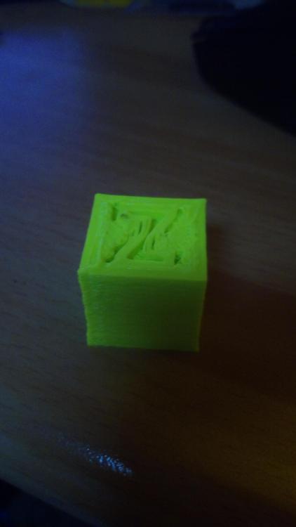

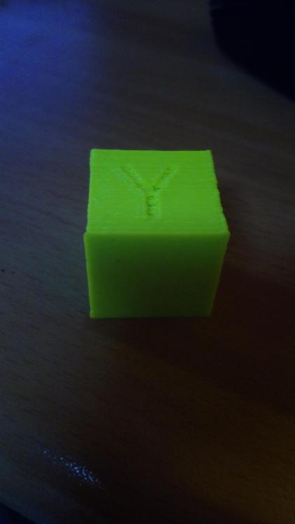

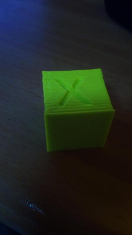

	prusa I3 pro B - problema di stampaDaddy Lee ha risposto a Daddy Lee nella discussione Problemi generici o di qualità di stampa Buonasera Il cubo appena stampato misura 20.2, 20.2, 20. E direi che vada decisamente bene. la lettera Z è profonda 2.1mm. la X 1.6 mentre la Y è di soli 3 decimi! inoltre mentre le lettere y e z sono centrate nelle loro facce, la x è spostata verso sinistra di circa 2.5mm. la qualità di stampa è enormemente migliorata fatta eccezione per la faccia superiore. dalla foto però si nota che la lettera Z è deformata...quindi non escludo che gli errori di riempimento, che nella parte esterna alla lettera risulta essere omogeneo, dipenda appunto dalla deformazione stessa.
	prusa I3 pro B - problema di stampaDaddy Lee ha risposto a Daddy Lee nella discussione Problemi generici o di qualità di stampa Buonasera. in effetti il problema (relativo la qualità di stampa) era legato all'estrusione. La mia stampante monta un MK8 quindi gia interamente in alluminio, ma in effetti anche nel mio caso, la vite era troppo stretta e il trascinamento non avveniva correttamente. L'avevo gia allentata...e pensavo andasse bene: adesso "tiene giusto" il reggispinta che è libero di muoversi. Ho avviato la stampa (non ancora conclusa) e unicamente durante la stampa del primo layer l'ugello era vuoto. Pertanto il primo layer risulta essere decisamente "scarso in materiale". Inoltre, sempre e solo durante la stampa del primo layer, sentivo un "tac" e vedevo la ruota dentata dell'estrusore, procedere a scatti. arrivati al 19° layer, si iniziano a stampare i caratteri X e Y. La X risulta nettamente piu nitida rispetto a ieri (e questo per il discorso dell'estrusione) ma continua ad essere fuori asse. La Y invece...rispetto a ieri, direi vada decisamente meglio ma guardando attentamente il movimento della testa di stampa, direi che l'errore di profondità della lettera dipenda proprio dal movimento! cerco di spiegarmi meglio. ogni faccia del cubo è composta da 3 file accostate. per disegnare la lettera Y, il bordo piu esterno (quello che rappresenterà la faccia del cubo) dovrebbe spostarsi di 2mm esattamente come fa per la lettera X. Ma questo non avviene... ripeto: si tratta di qualcosa che un mezzo orbo come me, ha potuto vedere durante la stampa. Qualcuno ha qualche idea circa il fatto che la lettera X non sia centrata sulla faccia?? Appena finisce di stampare, prendo le varie quote che possono esser utili e mando le foto. p.s.: appena ho un po di pazienza cerco di interpretare il GCode per cercare di capirne di piu... Buona serata!
