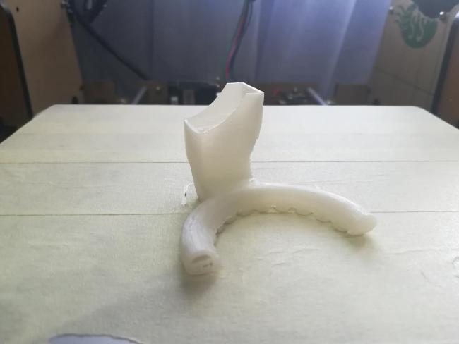

ragazzi scusatemi se continuo a disturbare ma ho provato a stampare nuovamente il palmo della mano per poter continuare il progetto che avevo in mente, ho riscaricato il file ed effettuato un nuovo stl, partita la stampa e nessun problema circa al 30% della stampa mi sono dovuto allontanare per delle commissioni e al mio ritorno ho trovato la stampante ferma con il pezzo stampato staccato rispetto al punto iniziale con l'estrusore all'altezza corrispondente dell'ultimo layer stampato(55.10) e ancora riscaldato. Altra cosa che non ho capito come fa ad arrivare a dei decimali "dispari"(x.10,x.30,ecc) se imposto un layer da 0.2 non dovrebbe continuare con multipl di 2(x.20,x.40,ecc)? Stavo pensando di sostituire la scheda madre potrei risolvere cosi? avete qualche test che potrei effettuare per verificare che la scheda o i motori funzionino correttamente ? Vi allego la foto di come ho trovato la stampante al mio ritorno. Sapete consigliarmi qualche programma gratuito con il quale poter creare i miei progetti a questo punto non so magari potrebbero essere i progetti creati male? -

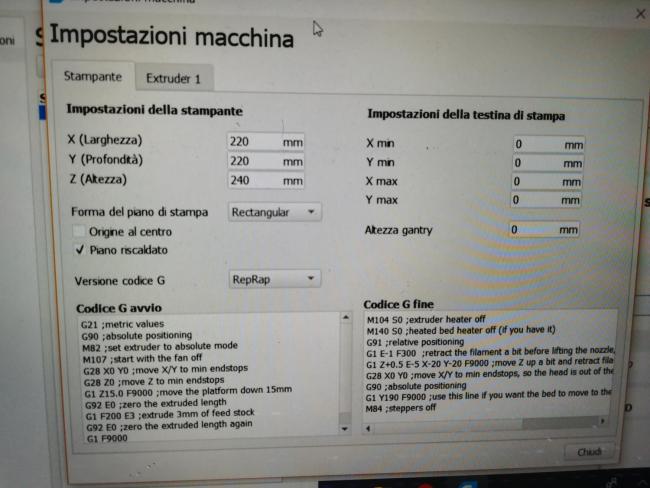

Buona sera ho provato come da voi suggerito a resettare la stampante per poi far partire la stampa incriminata. stampa perfetta finché non arriva a z12 dove impazzisce, vi allego un video di ciò che succede ( manca leggermente la prima parte dove l'estrusore gira per tutto il piano ma mi ero distratto un momento ). Devo ammettere che z280+ mi ha sorpreso, credo non lo avesse mai fatto o forse la fermavo prima che succedesse, come può essere che arrivi a 280+ quando le impostazioni della stampante sullo slicer si fermano a 240? in allegato una foto con le impostazioni e il file in oggetto. Flexi-Dragon.gcode -

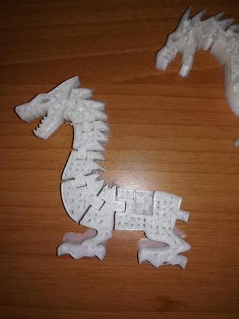

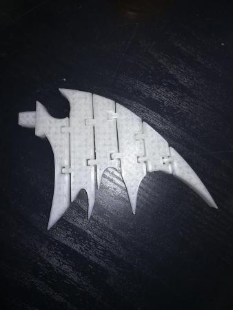

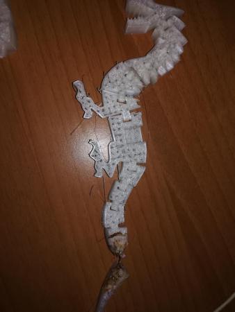

ciao jagger il problema è che lo fa su stampe random magari anche sullo stesso progetto, ad esempio ieri ho provato a stampare questo drago in tre pezzi nella prima stampa ho messo tutti i pezzi insieme e ho fatto partire la stampa, devo dire che non ho riscontrato grossi problemi se non fosse che il filo si sia rotto durante la stampa e quindi non l'ha portata a termine, ma per la stampante il lavoro era finito correttamente dato che quando sono tornato l'estrusore si trovava a fine stampa, successivamente per questione di tempo il secondo l'ho stampato singolarmente, ho fatto prima l'ala che è stata stampata perfettamente e poi il corpo dove ho riscontrato il problema sopracitato, pla un po su tutta la stampa a causa dei movimenti casuali dell'estrusore e come puoi vedere sulla coda una bruciatura causata dall'estrusore che scendeva verso il piano ho limitato i danni dato che ero li vicino e ho bloccato tutto appena mi sono accorto di cosa stesse succedendo. Il problema non lo fa a fine stampa ma durante la stampa tra un layer e l'altro. Al momento sto utilizzando cura come slicer e no non ho mai messo mano nei codici. -
