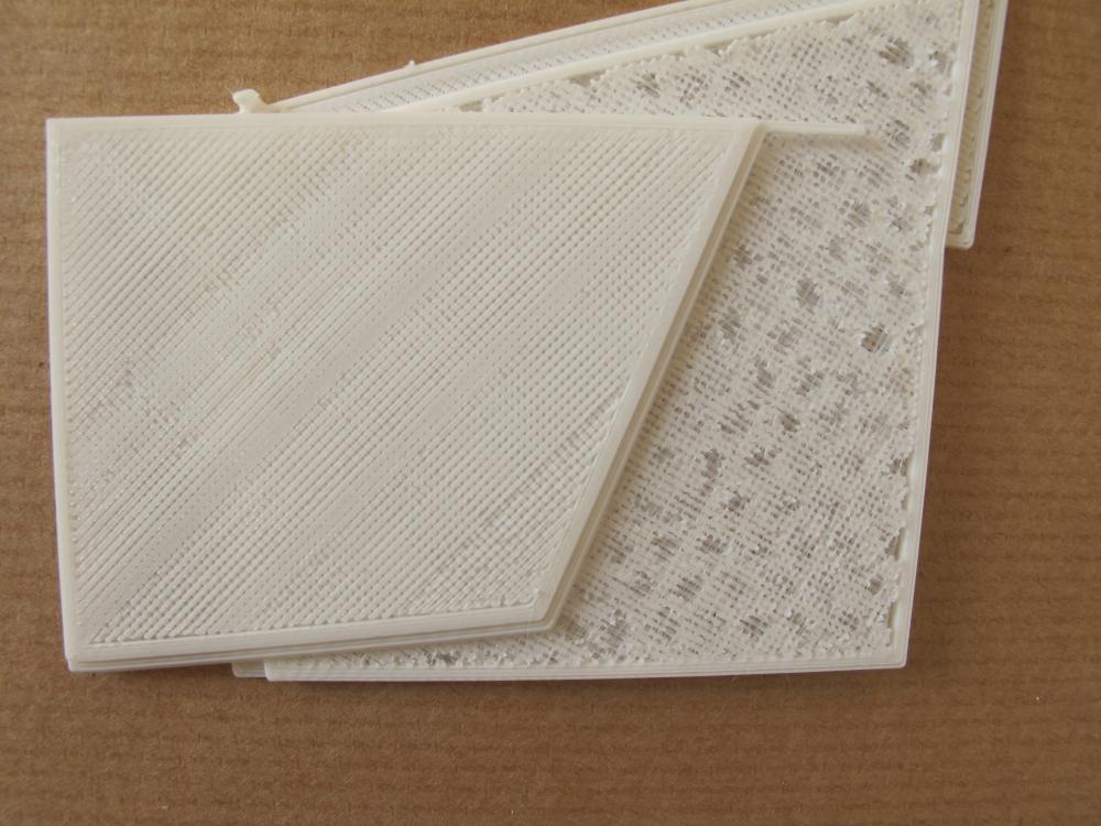

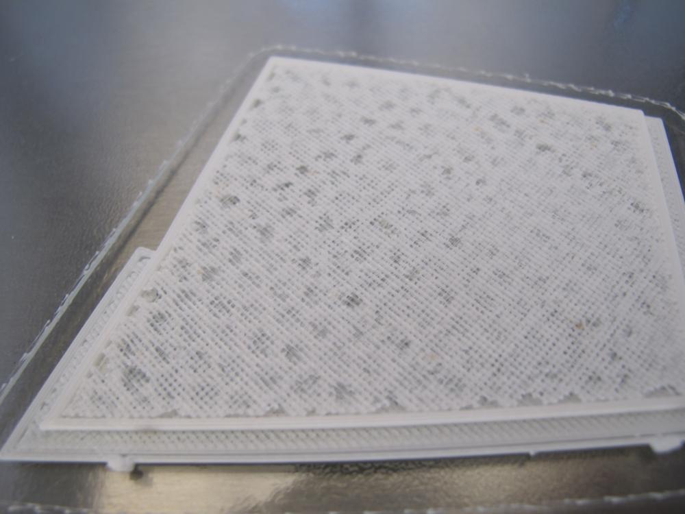

  9. Ok ho provato a mettere il flow ad 1.1 ma... sembra quasi peggiorato. Ho messo una foto del prima e dopo. Nel secondo tentativo ho impostato un honey da 20% perché tanto date le dimensioni era sufficientemente denso, ma già quando faceva l'honey ho osservato che era disastroso, mentre con il medesimo filo prima aveva fatto una stampa migliore come potete osservare. Il diametro del filo, sembra stabile, più o meno sempre sulla,1,75. Sono un po affranto nel vederla stampare così
  10. ciao, sto usando il PLA Sharebot, perché devo dire che mi ci trovo molto bene. io ho provato a guardare un po nell'advanced ma non saprei come e quali parametri correggere per vedere di riuscire a migliorare questa cosa.

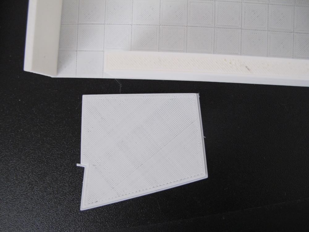

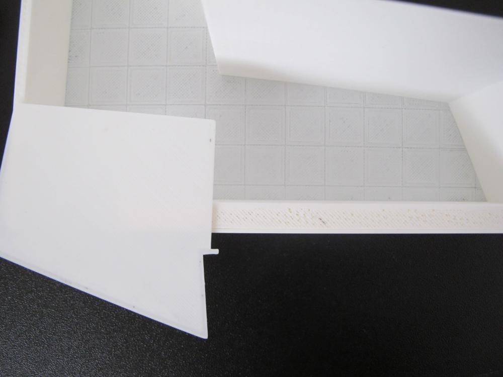

  11. Come da titolo, mi ritrovo a fare degli oggetti che presentano un top layer pessimo. Come potete ben vedere nelle foto, indipendentemente dal riempimento, la tettoia ha un rectilinear 100% ed un top layer da 6, la casetta con in pavimento ed il muro hanno un honey da 50% che è già una bella densità per il tipo di oggetto ed un top layer di 4 come da default per la stampa ad alta qualità del profilo sharebot, la parte piatta finale fa sempre... diciamo pure schifo. Però la parte inferiore, ho girato la tettoia nella foto due, è perfetta, liscia e riempita uniformemente. Sto sbagliando qualche cosa?
