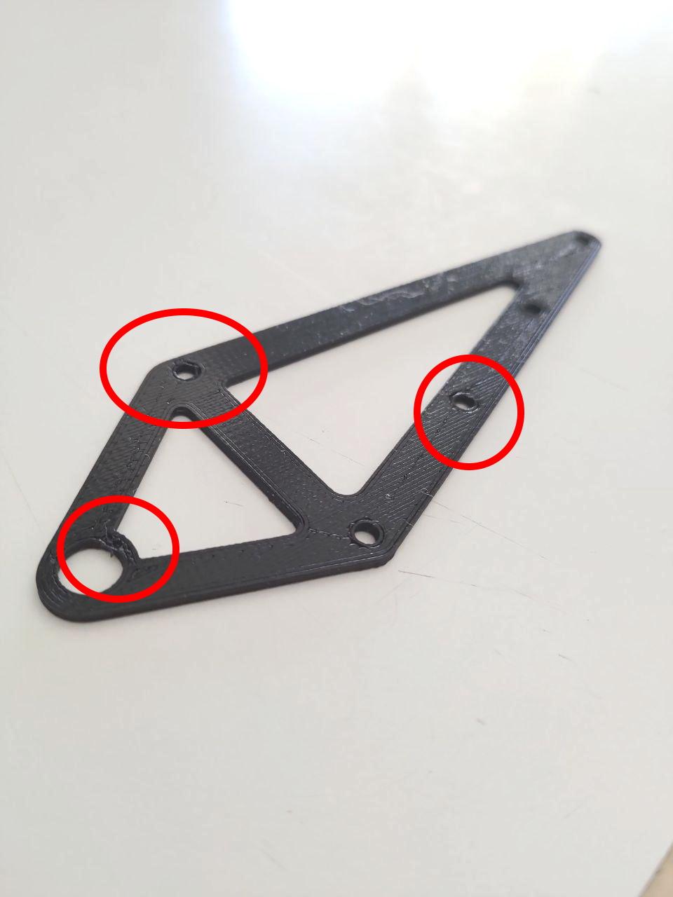

Problema su stampa con buchi
AcesHigh ha risposto a AcesHigh nella discussione Problemi generici o di qualità di stampa

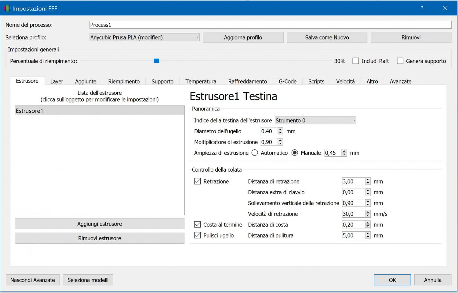

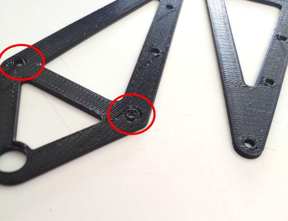

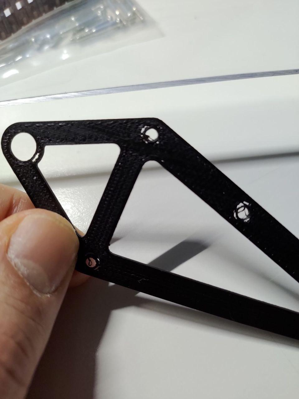

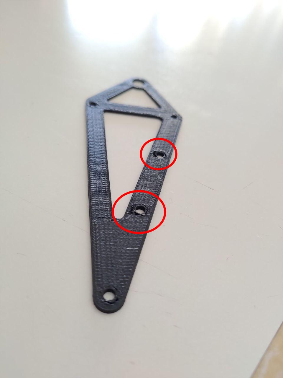

Penso di aver risolto, almeno spero: ho messo 4 perimetri, tolto il coasting e la pulizia dell'ugello, ridotto la velocità del primo layer al 50%, modificato l'underspeed dei contorni al 70% e messo la sovrapposizione dell'infill sui perimetri al 70%. Poi penso che una buona parte del problema fosse dato dal piatto nuovo che avevo montato, il quale flette troppo una volta raggiunta la temperatura di esercizio. Nonostante lo avessi già livellato, l'ho regolato ulteriormente, in modo che il centro sia un po' più vicino all'ugello ed ora sembra che stampi decentemente. MAI sottovalutare i problemi che un piatto non livellato può causare... 😓 Ringrazio tutti per la pazienza 😊 -

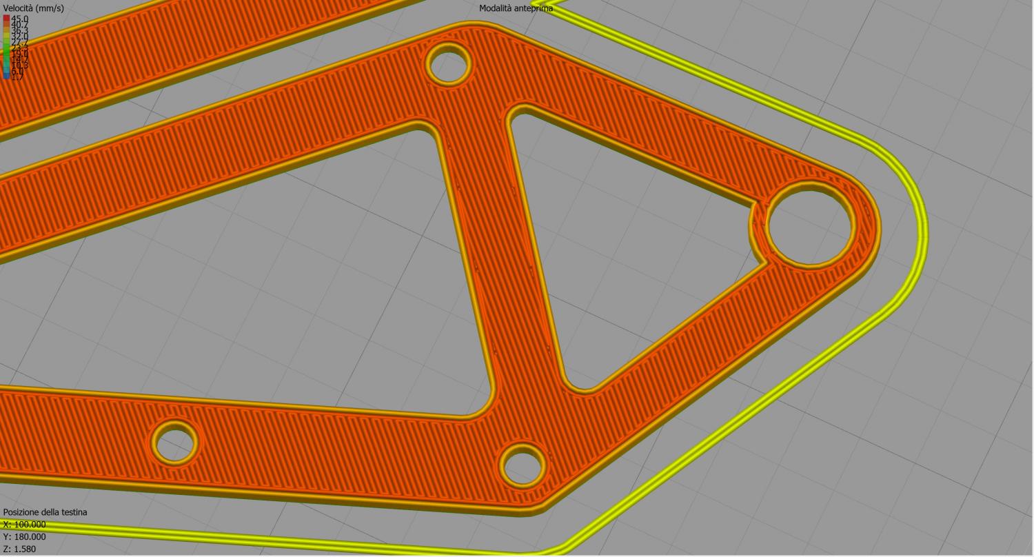

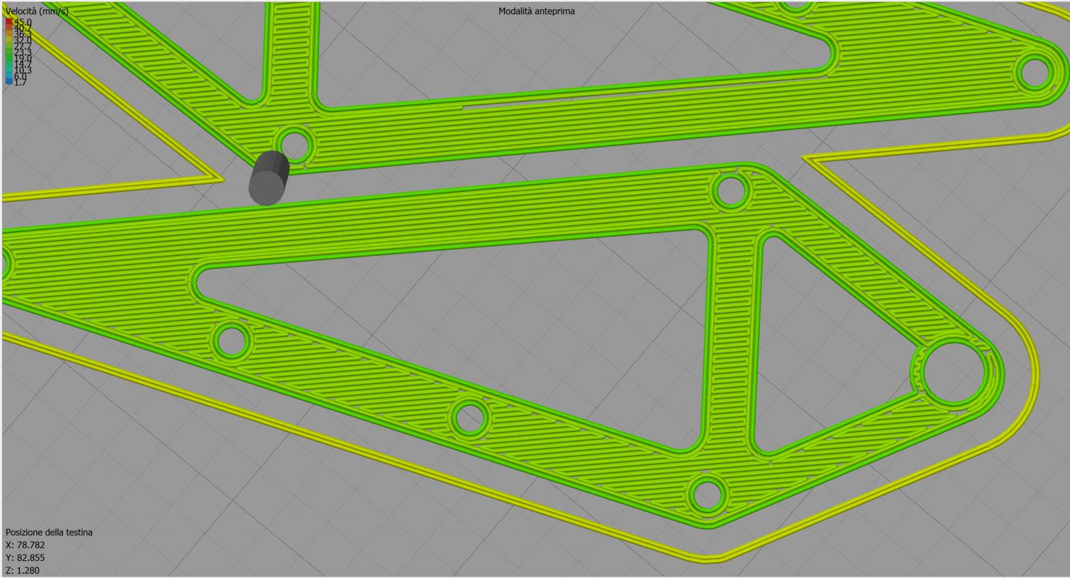

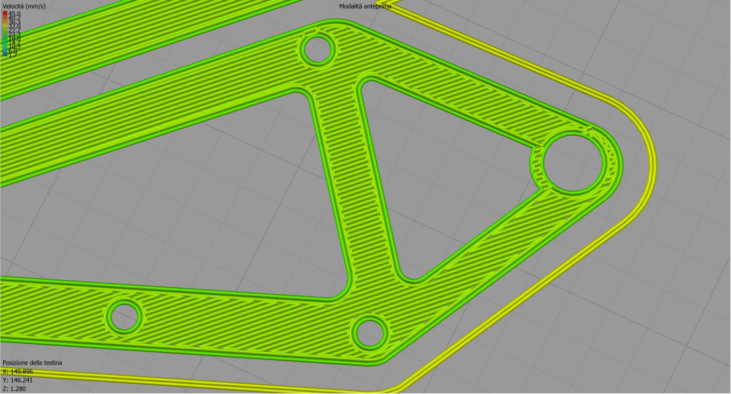

Posto una foto dell'anteprima dello slicer al primo layer ed all'ultimo layer. Non suggerisce nulla, anzi, sembra quasi come se tutto debba essere stampato bene. Allego in un'altra immagine anche i valori dello slicer che uso. -
Ho provato a mettere il valore al 60%, la situazione è migliorata rispetto alla prima disastrosa stampa, ma non è risolta purtroppo. Da una seconda stampa sembra proprio come se smettesse di estrudere in vicinanza di un foro. Confermo anche che la cosa strana è che lo fa solo con alcuni fori, non con tutti. Valfus, purtroppo sono troppo 'gnurant e non ho idea di come si chiami quella funzione 😓 Posto altre foto per riferimento: -

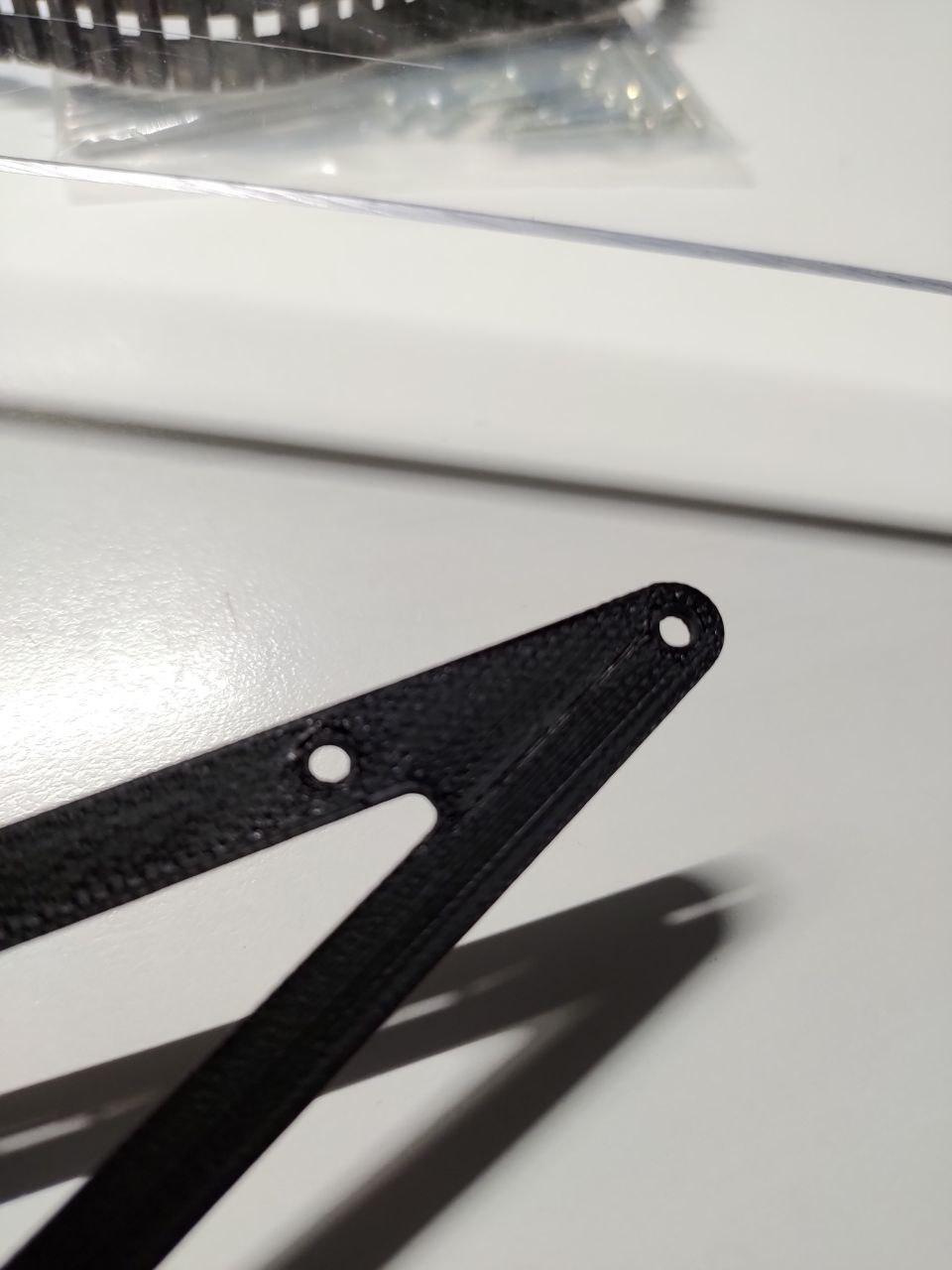

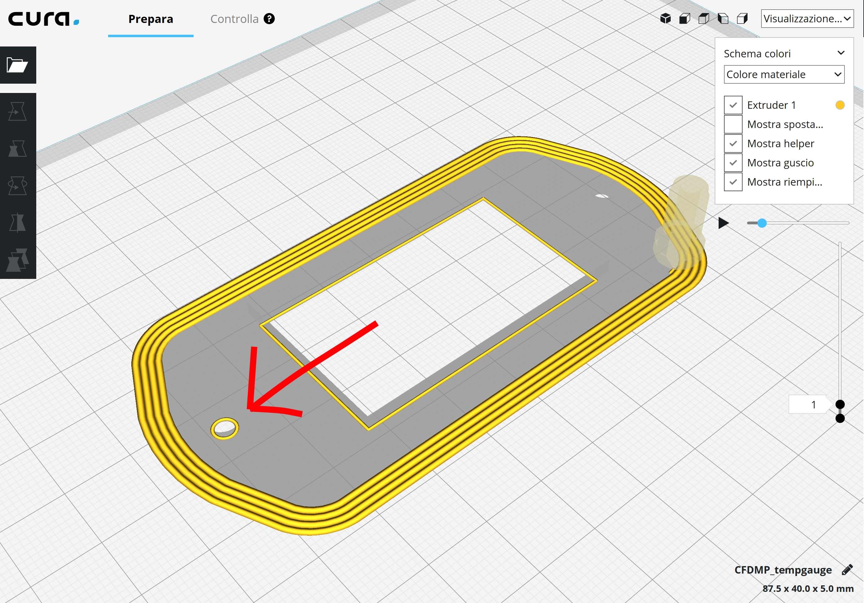

AcesHigh ha pubblicato una discussione in Problemi generici o di qualità di stampa
Ciao a tutti, perchè si genera questo problema quando devo stampare un pezzo con dei buchi? E soprattutto, perchè, secondo voi, si genera solo su quattro dei sei fori che sono inclusi nel pezzo, mentre per gli altri due fori va tutto bene? Vi allego qualche foto. Sembra quasi che non riesca ad estrudere il materiale fino ad arrivare al bordo del foro, o come se smettesse in anticipo di estrudere... C'è qualche parametro dello slicer in particolare a cui devo fare attenzione? Se necessario posso postare una foto anche di quelli. Alcune note: la stampante l'ho appena ricalibrata, il piatto è nuovissimo ed è livellato. Allego tre foto: nella prima si vede il problema in questione, nella seconda si vedono i due buchi che sono riusciti bene, mentre la terza è del primo layer visto da Simplify. Grazie in anticipo -

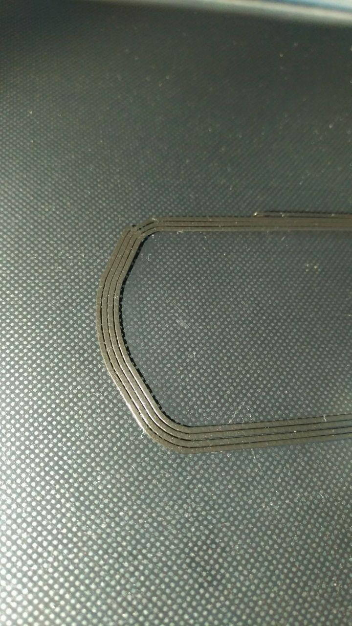

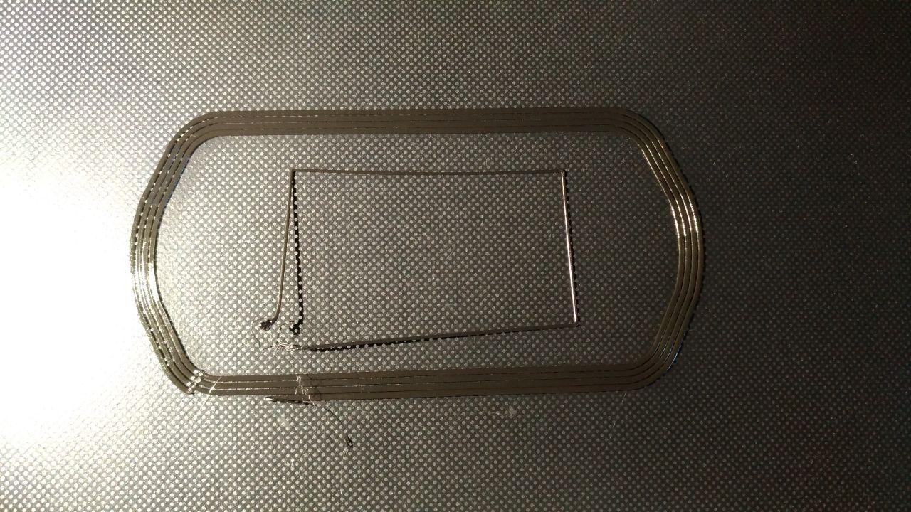

Ciao! Ho provato con questo parametro, ma niente. Dopo ho anche provato a lasciare la larghezza della linea al 140% ma nessun risultato positivo. Il problema sorge quando l'estrusore si sposta per fare un piccolo cerchio sulla sinistra (allego anche foto del primo layer per far capire di cosa sto parlando), purtroppo non riesce a farlo aderire, si crea il "blob" e si trascina tutto. Spero che anche il video in allegato possa aiutare (la qualità non è eccelsa ma non volevo appesantire troppo il thread - la parte in cui avviene tutto è a 10 secondi). video_2018-03-17_11-37-54.mp4 -

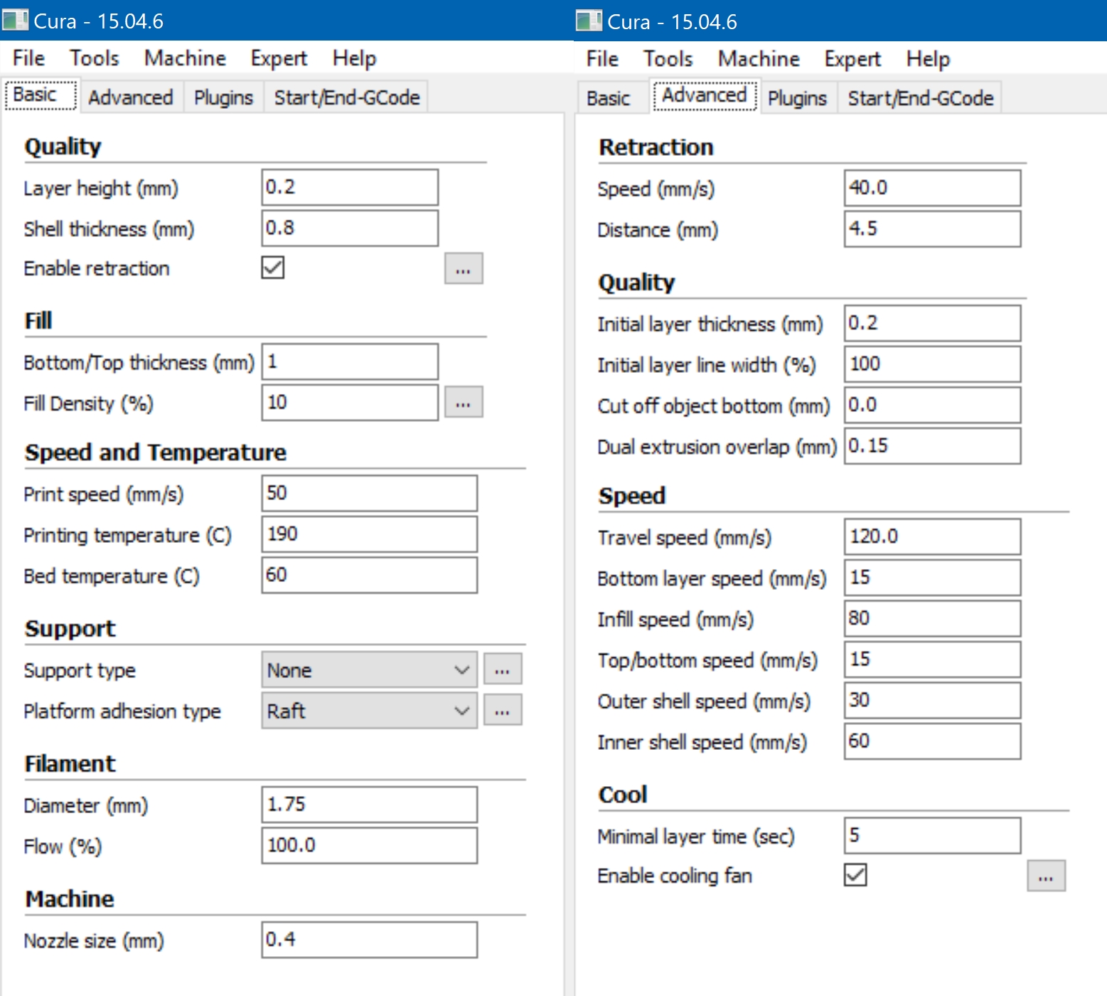

Fa differenza sulla presa stamparlo a 0° o a 30/40°? P.s. con l'ultima versione di Cura mi da la possibilità di cambiare, oltre alla larghezza della linea del brim, la larghezza della linea inferiore, che era inizialmente impostata a 0.4, magari provo a mettere uno 0.7 o 0.6 e vedo se cambia qualcosa. Aggiornamento: no, non cambia niente. Nella disperazione ho provato anche a diminuire la velocità di stampa del primo layer a 10mm/s, continua a fare presa SOLO il brim. Appena inizia a stampare l'oggetto in se, smette di fare presa e si stacca tutto. Sto stampando a 190° e 30°. La linea di base mi sembra decente, allego foto -

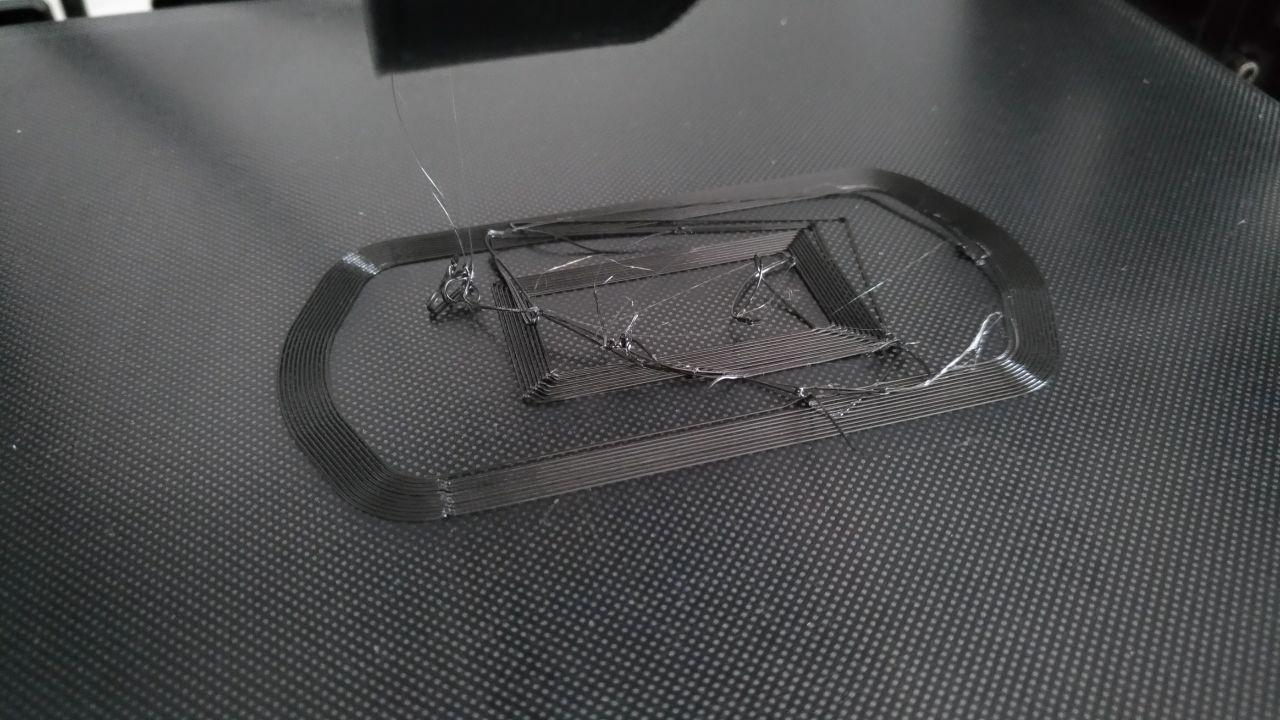

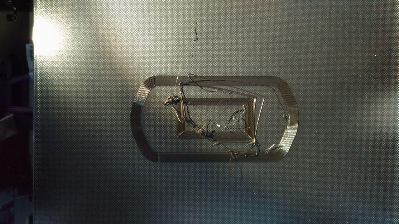

Stamattina ho riprovato mettendo il valore di Initial layer line width a 140% e lasciando Initial layer thickness a 0.2. Ho stampato solo con il brim e non con il raft. Per i primi minuti tutto è andato bene, il brim ha fatto presa subito, ma poi dopo essere passato a stampare la parte interna, ha iniziato a non fare più presa e si è staccato tutto. Allego foto del risultato. -

Non ci ho pensato a fare delle foto del layer (purtroppo filamento nero su base nera non aiuta la visuale), domani ci riprovo e posto. Ho sempre usato quelle impostazioni che ho postato all'inizio, l'unica cosa che ho cambiato sono le temperature, ma sono sempre rimasto nelle temperature consigliate dalla casa madre nel libretto delle istruzioni. A giudicare dai risultati, sembra quasi come se l'estrusore fosse messo un po' troppo alto, ma facendo la prova con il foglio di carta non sembra essere questo il caso. Come dici esattamente, l'end-stop non è legato alla posizione del piano: ho cercato di regolare la vite dell'asse Z in modo che all'end-stop risultasse a 1 mm dal piano di stampa e poi ho livellato tutto. Proverò cambiando l'initial layer thickness, grazie! Anche se, il valore mi sembra un po' alto, anche Cura mi dice che, oltre 0,3 potrebbe dare risultati negativi. -
