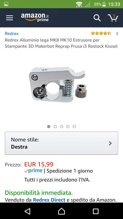

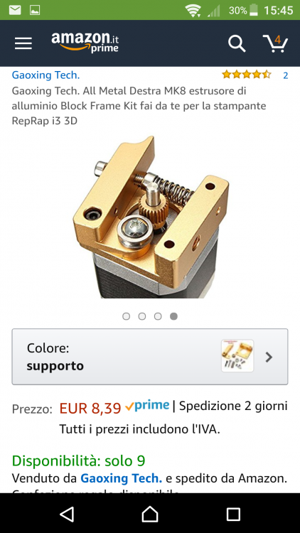

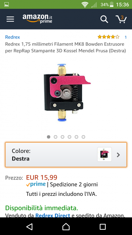

Buona sera, ho bisogno di qualche consiglio se possibile... Geeetech i3 pro b acrylic Ugello 0.4 Dopo aver fatto diverse stampe la mia stampante ha incominciato dopo non molto a bloccare l'estrusione quindi pezzo da buttare e questo è un problema che si ripete diverse volte purtroppo ma non riesco a capire quale sia il problema. Prima montava ugello 0.3 Pla 200 e 60 il piano Se stampo con risoluzione 0.4 no problem ma se provo a miglior risoluzioni tipo 0.2 problemi su problemi. Ho modificato la bobina del filo per essere più libera ma niente, il piano penso di calibrato bene,anche perché prima non avevo di questi problemi, l'unica cosa che mi viene in mente è che a volte la Z mi pare che perda lo 0,quando calibro il piano faccio salire l'ugello e mi capita che mandando a 0 la Z mi si sfalzi la misura...se così fosse come potrei risolvere? Cosa potrebbe essere d'altro a darmi questo tipo di problema? Vi ringrazio sin d'ora se poteste aiutarmi, buona serata -
Per ora ho ordinato il primo dei tre versione destra come in foto, per le modifiche non saprei da che parte iniziare....spero di riuscire a fare qualche bella stampa così, poi col tempo e l'esperienza magari.....grazie ancora, ciao
Allora, oggi sono passato dalle stelle alle stalle come si dice....utilizzando cura e modificando parametri di flusso sono riuscito ad ottenere un angolare veramente ottimo, preso dall'euforia cambio il filo che avevo in dotazione e parto con la bobina nuova e metto in stampa un piccolo guidafilo con parti tonde e necessità di supporti....fatto!....risultato non perfetto ma comunque un bel risultato, e allora perché fermarsi? Si parte col convogliatore d'aria, e da subito problemi a raffica....sin da subito noto una certa difficoltà a far uscire il pla dall'ugello,infatti già il primo layer rimaneva pieno di buchi,le impostazioni erano le stesse del modello prima,calibrazione piano fatta,spingendo manualmente il filo usciva bene....ho smontato il gruppo estrusione e ho trovato che si era rotto non so come all'altezza del cuscinetto(probabilmente sono stato io premendo la leva,ma non credevo di averci messo tutta questa forza)....quindi giochi finiti,dovrò ordinare il pezzo nuovo sperando almeno di risolvere i problemi.... A tal proposito vorrei un consiglio,quale tra quelli allegati può essere meglio? Ho dei dubbi sul fatto che due hanno la regolazione sulla molla e uno no,è importante? Ciao a tutti e buona serata
Ciao Alep e grazie per la tua risposta.... Allora,i settaggi per quanto riguarda estrusore e filamento sono sicuro che son giusti(avevo letto del particolare della virgola), per il gruppo di trascinamento in effetti mi fai ricordare che quando sto per iniziare un lavoro spingo un pochino il filo manualmente e la leva è un po' dura,proverò a giocarci con la vite per vedere se migliora,e nel caso vedo cosa offre di meglio il mercato...mi sai dire qual'è la voce per regolare il flusso?Per quanto riguarda Repetier mi creo i settaggi,salvo,chiudo e rientro giusto?ma poi per essere sicuro che abbia accettato i settaggi? Il convogliatore a dirti la verità era la prossima cosa che volevo stampare....Grazie ancora, i tuoi aiuti sono sempre preziosi, ti farò sapere com'è andata, ciao buona giornata
