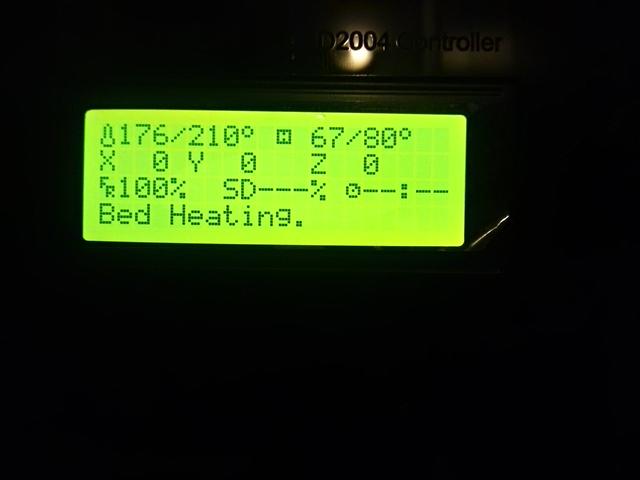

Salve a tutti, chiedo scusa se l'argomento è già stato trattato ma non trovo niente... Ho un problema col display in questione, ovvero funziona solo la retroilluminazione, ogni tanto sfarfalla qualche cubetto nero ma niente d'altro... Secondo voi può essere un problema di firmware? Finora era andata sempre bene, ormai un annetto... Fosse questo come faccio a reinstallarlo? Fosse invece saltato totalmente, in internet ne ho trovati diversi 2004, però non riesco a capire se possono andare bene perché nella descrizione non specificano che sia geeetech. Vi ringrazio se poteste aiutarmi, saluti

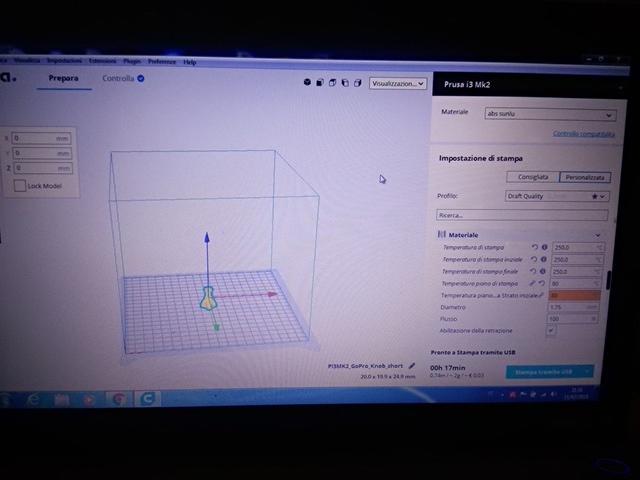

Probabilmente abbiamo due versioni differenti di cura,come si può vedere dagli allegati su cura le impostazioni (e altre non ne ho trovate in cura) e come appare sul display della stampante... La cosa strana è che se chiudo cura apro repetier, setto e mando in stampa tutto va liscio....boh!! -

Uso sia cura che repetier host, non ho mai avuto problemi fino a quando non ho dovuto impostare la temperatura maggiore di partenza....ho appena stampato un modello in abside con repetier senza problemi, solo cura non mi accetta la temperatura dell'estrusore.... -
Salve,qualcuno mi saprebbe dire come mai quando con cura setto tutti i parametri per stampare abs a 240 gradi mando in stampa ma la mia geeetech presa i3 pro b mi vuole partire a tutti i costi a 210(come appare sul display) mentre non ci sono problemi per il piano a 100 che accetta come da comando? Grazie se poteste dirmi,buona serata.
