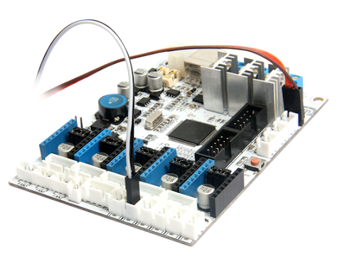

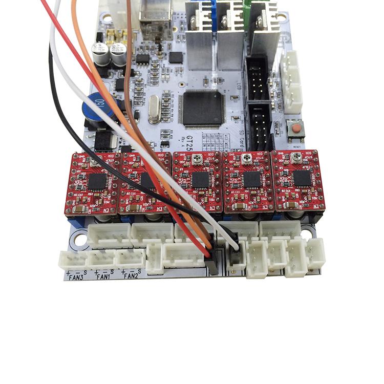

ma la numerazione pin da inserire nel pins.h con arduino quale è??? non ci capisco più niente -

Il sensore non rimane acceso, si accende quando connetto il cavo usb al pc, estrae due volte il puntale con il led rosso acceso e poi si spegne rimanendo poi spento. L'alimentazione 5V è il pin centrale cavo arancio, poi marrone lato esterno e rosso lato cpu corretto? Penso sia giusto perchè se inverto marrone-rosso mi va fuori controllo la temperatura dell'estrusore oltre 280° dandomi errore di tmax. non potrebbe essere un errore di pin.h nel firmware? quello che ho caricato sulla scheda e che ho inserito all'inizio del post era per una gt2560 dove il 3 pin andava inserito nello z-max mi sembra (posto una foto). Intendo modificare queste righe (o altre) del file pin.h: #ifdef NUM_SERVOS #define SERVO0_PIN 11 .................................................. leggo ora nel manuale geeetech mega2560 queste due righe: 1. A 3-pin straight pin is added to connect with 3D touch auto leveling sensor. 2. The USB connector will not provide 5V for the board, if you need to refresh the firmware, please provide external power supply Il punto 2 dice che il cavo usb non può fornire l'alimentazione a 5v per la scheda e di aggiungere un'alimentazione esterna???? grazie -

5v, nel kit c'era anche una resistenza ...a cosa serve? -

potrebbe essere un problema legato all'alimentazione? so che alcuni modelli di touch erano alimentati a 3V ed altri a 5V.... -

Ciao, sono giorni che sto impazzendo per montare il sensore sulla mia geeetech i3x scheda gt2560, ho controllato tutti i vecchi post ma non ho trovato quello che fa al caso mio. Ho installato il sensore e collegato come da immagine allegata. Al momento della connessione della stampante al pc con cavo usb il sensore è alimentato e si accende. Il pistone sale e scende un paio di volte e poi il sensore si spegne. Portando in home la stampante il sensore rimane spento quindi l'ugello preme sul piatto. Dove sbaglio??? Grazie infinite per chi mi può aiutare. -

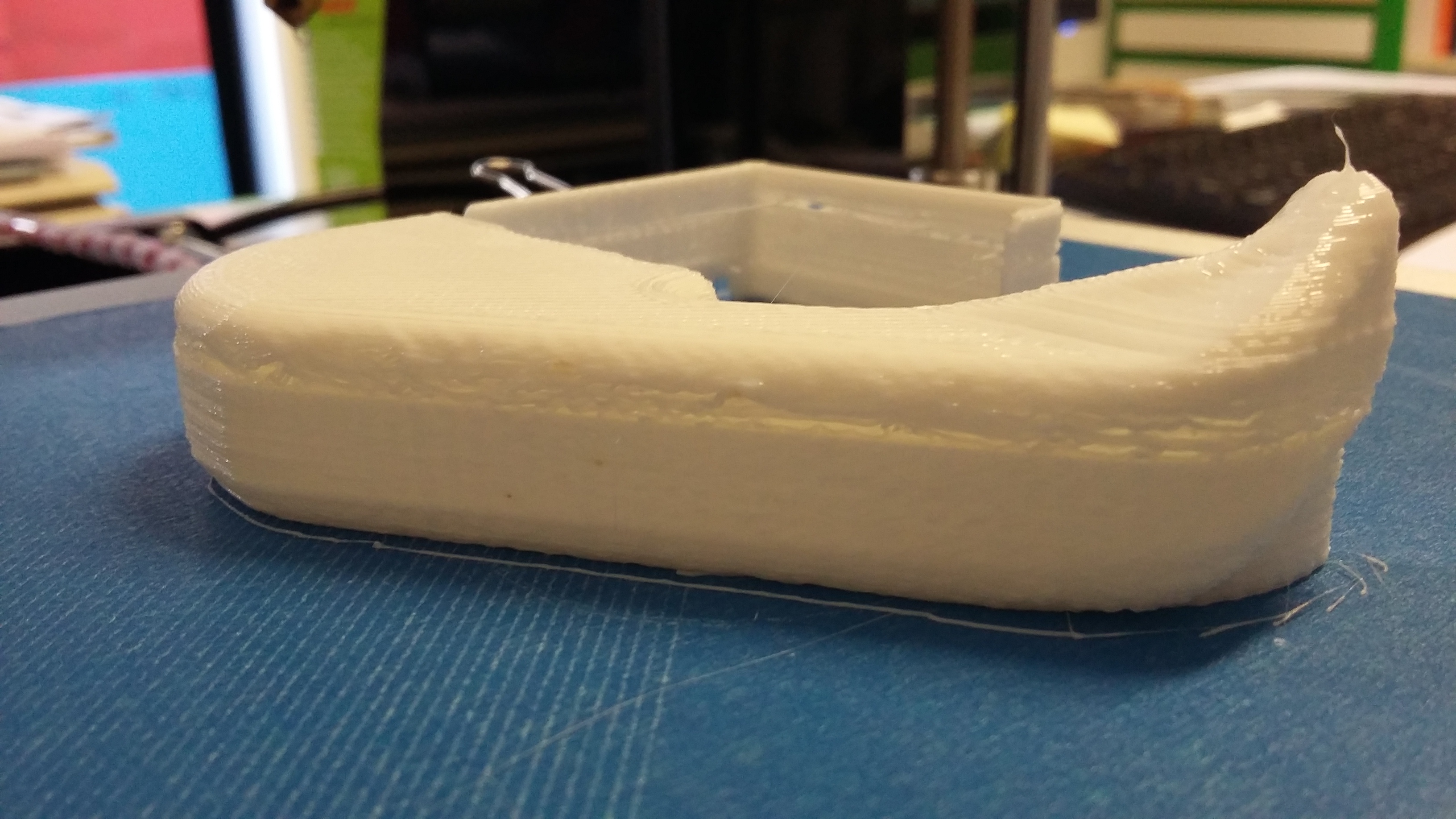

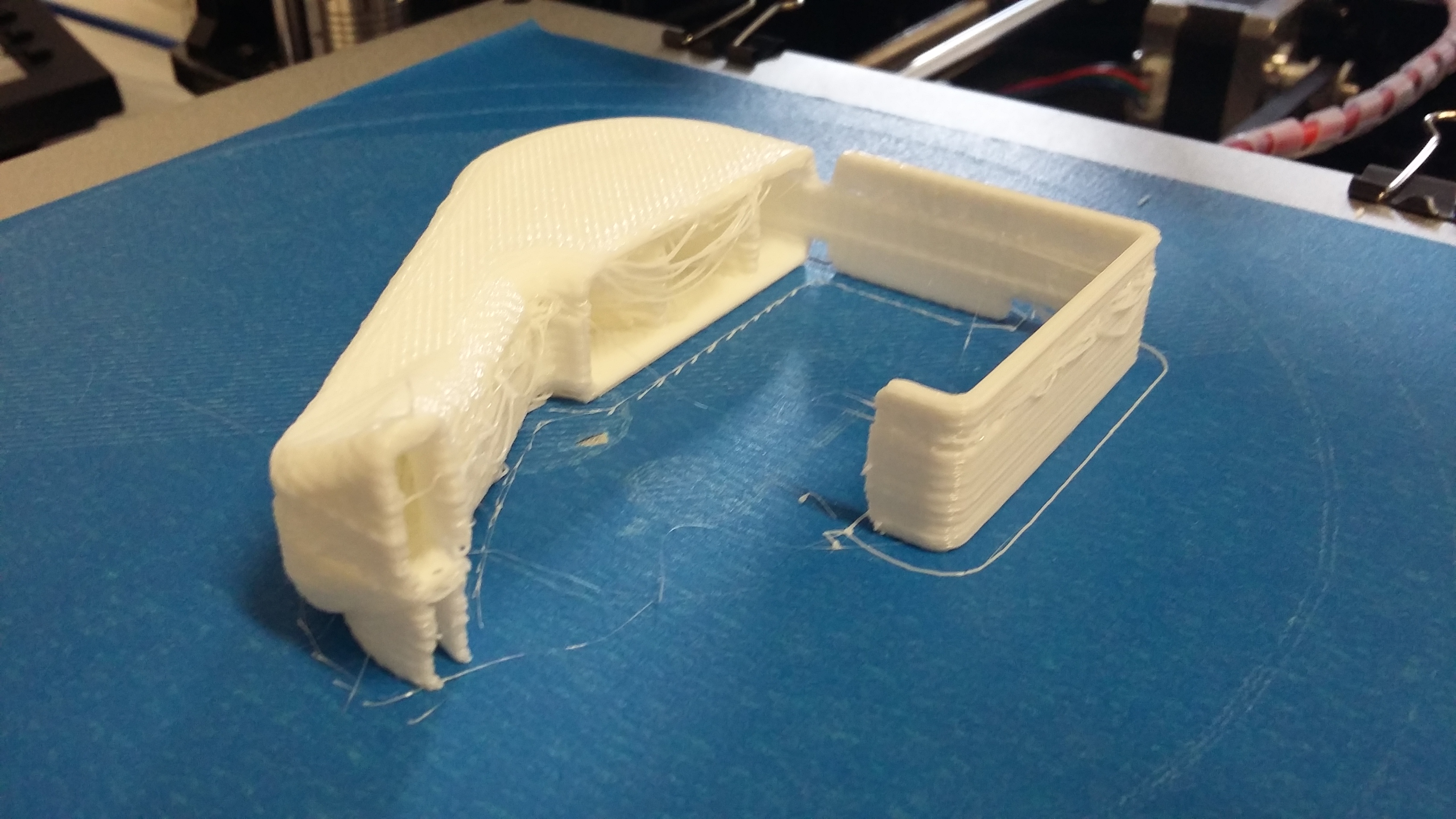

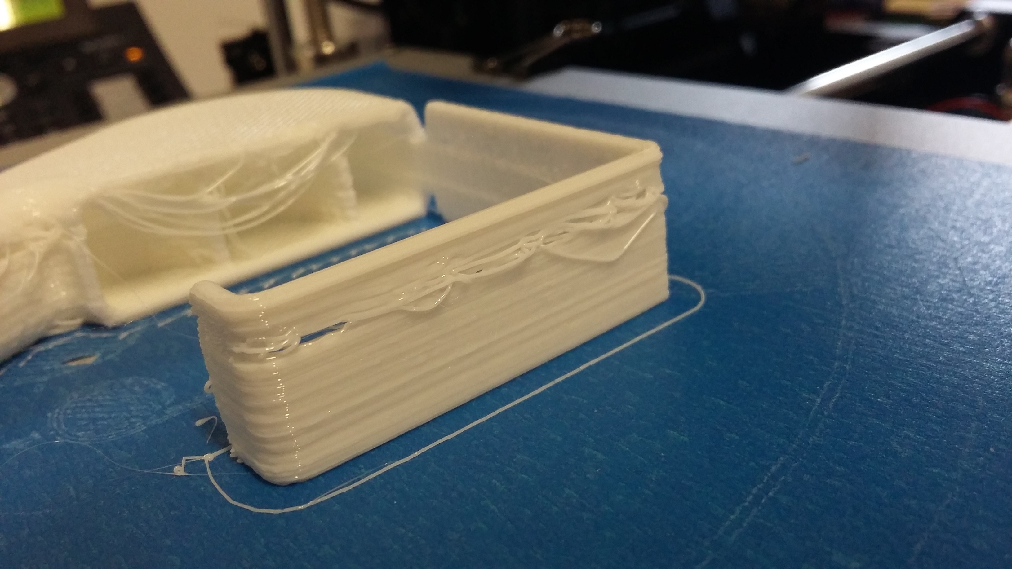

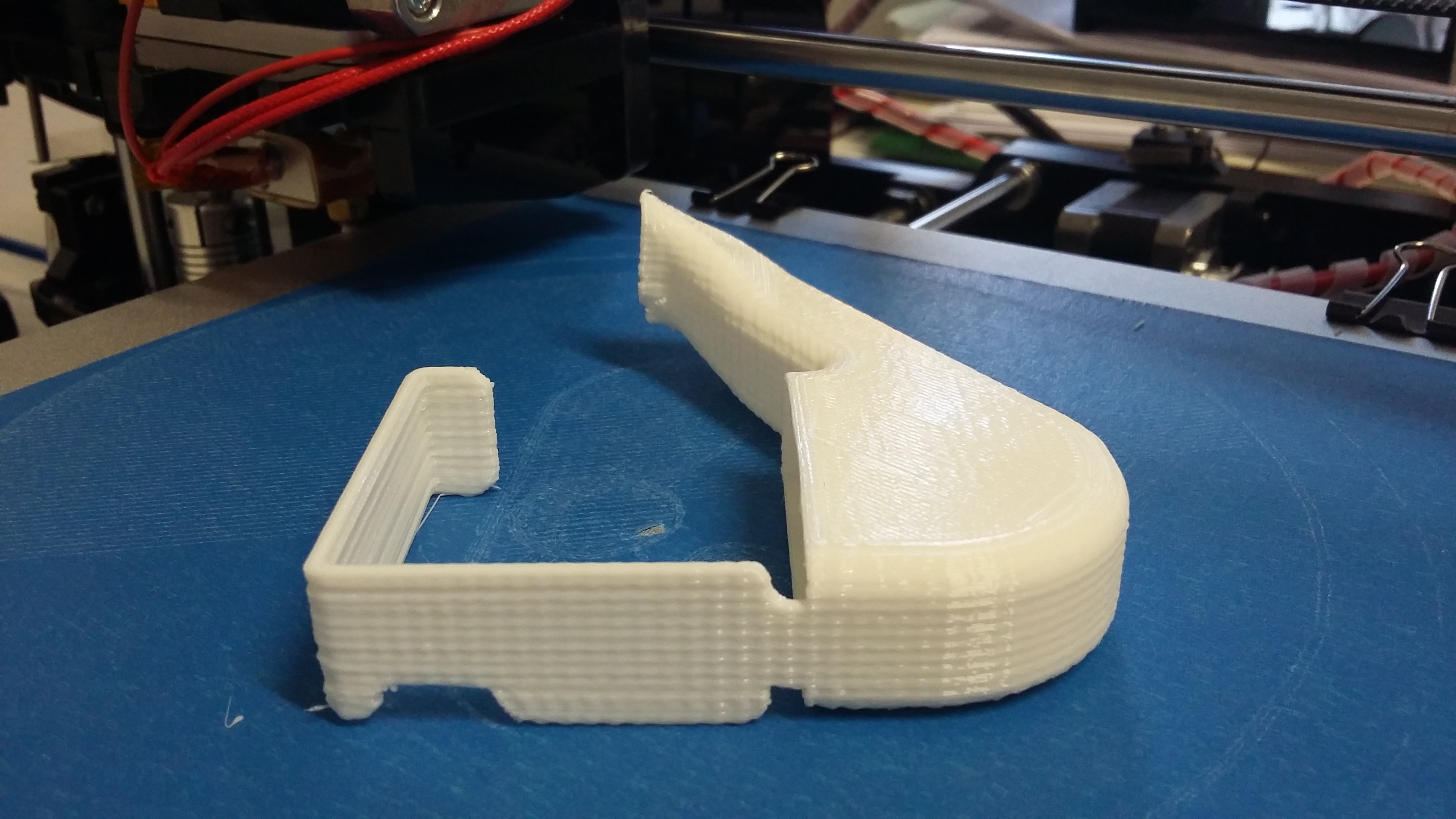

ok in effetti la cinghia asse x è un pò blanda. Secondo voi è meglio installare un'ulteriore ventola per l'estrusore o è sufficiente convogliare l'aria di quella già installata? -

La temperatura del piatto può andare bene a 40°? Ho provato a ridurre la temperatura di estrusione a 210° visto che sulla confezione di PLA ho notato indicata la temperatura consigliata 210°. Grazie per la pazienza e scusate per le mie domande un pò banali ma sono un novellino. -

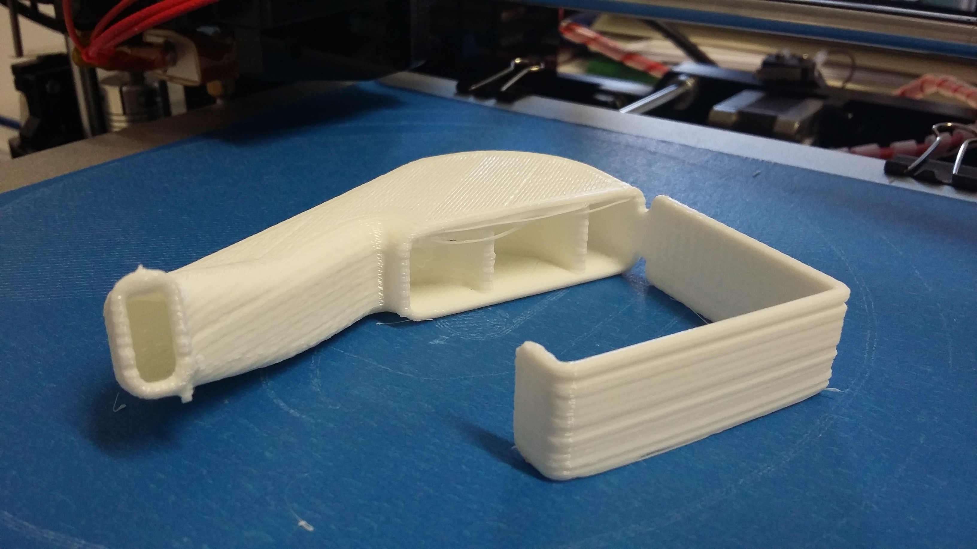

Scusate per i numerosi post ma ricevevo un errore di errata trasmissione quando invece erano caricati correttamente. Vi posto ora il convogliatore d'aria ristampato utilizzando proprio il convogliatore stampato prima. Mi sembra effettivamente che dei miglioramenti ci siano, abbastanza evidenti. Purtroppo avevo già rimosso il pezzo quindi lo skirt non si nota. Grazie -

Buongiorno a tutti, vorrei condividere con voi il risultato della mia prima stampa per capire problemi e possibili soluzioni. Premetto di utilizzare una Geeetech I3X con PLA utilizzando Repetier-Host come software. Il primo dubbio che mi sono posto è relativo ai parametri di impostazione ed allo slicer da utilizzare. Di default ho lo "Slic3r" o "Cura Engine", io ho utilizzato il secondo con le impostazioni che poi vi posto nel pdf. I problemi sono abbastanza evidenti quindi mi piacerebbe condividere con voi alcuni accorgimenti per migliorare la stampa. Grazie Stampa_n_1.pdf -
