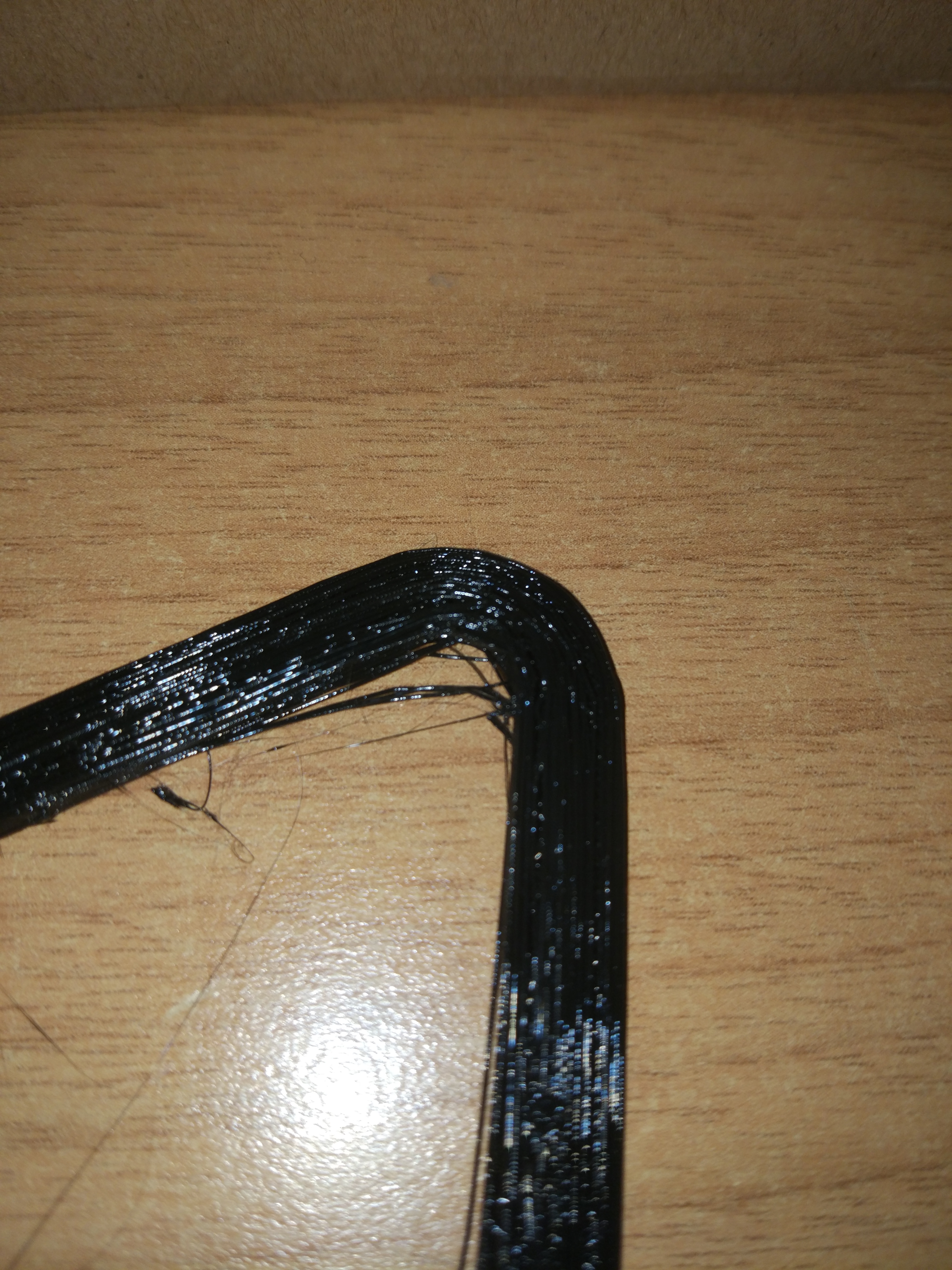

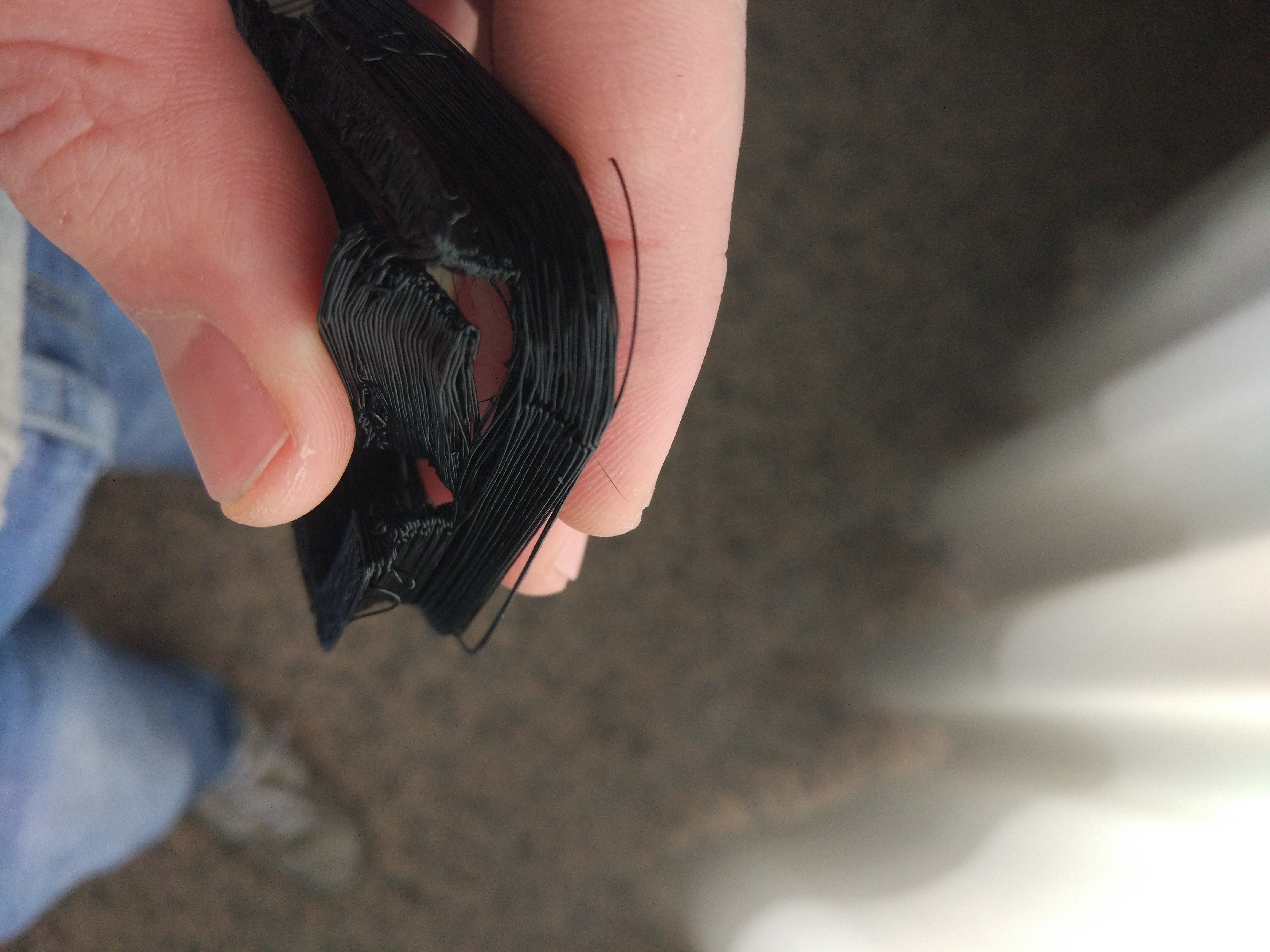

Questo è quello che sono riuscito a fare stampando il cubo con valori di default e senza raffreddamento... Un obbrobrio i layer proprio non si attaccano tra loro e sono tutti storti.. -

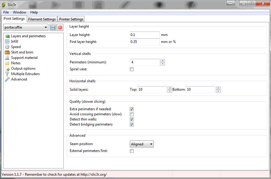

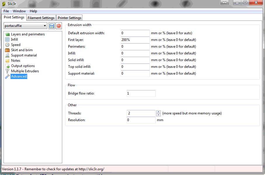

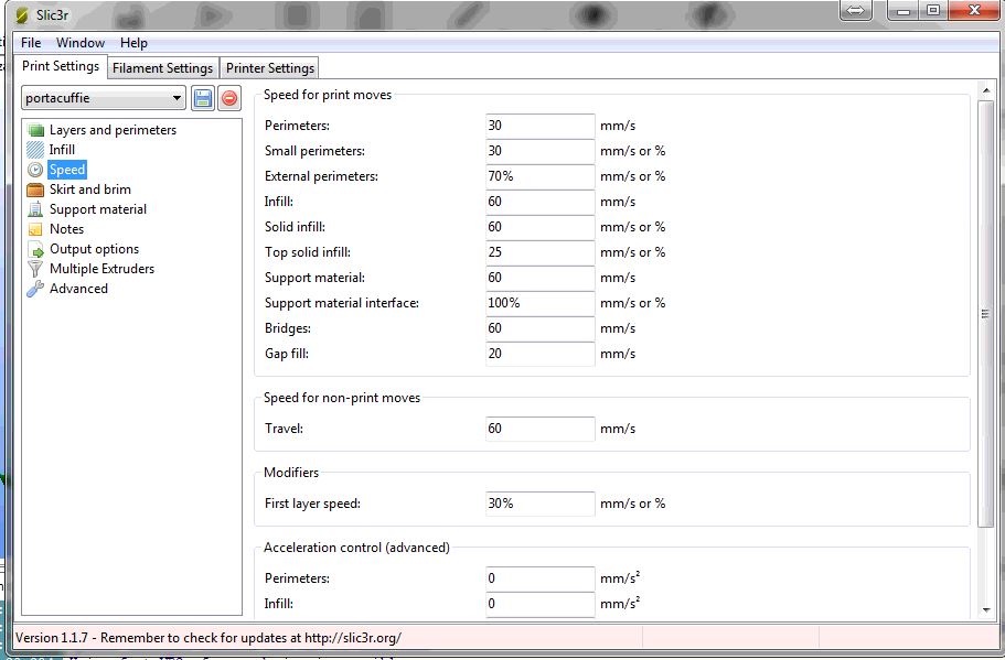

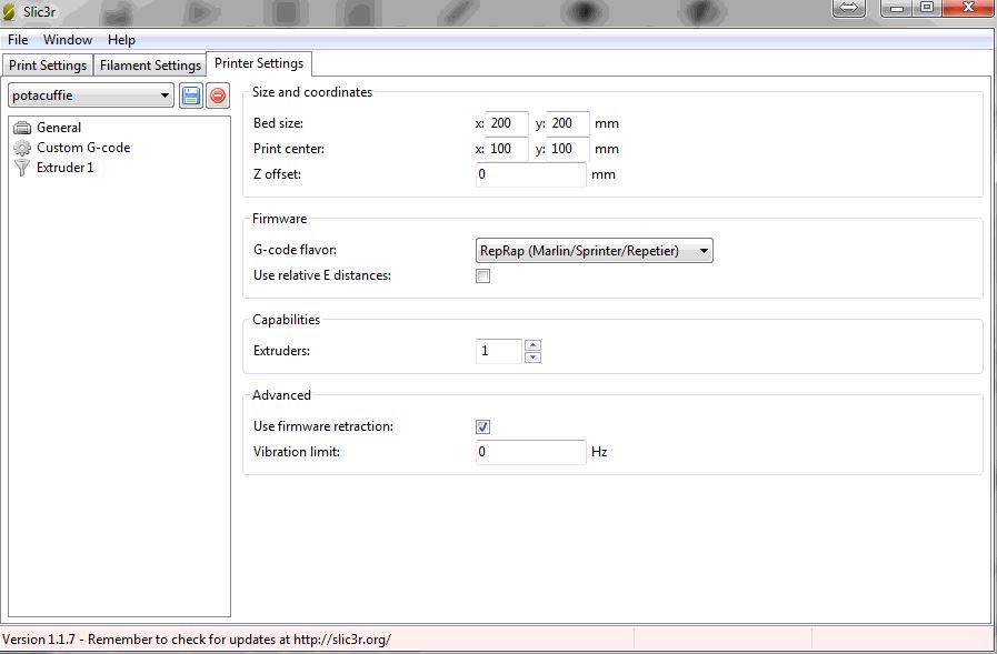

come slicer uso slic3r integrato in repetier host,e in seguito allego tutte le foto delle impostazioni.grazie mille ragazzi. non so' il perchà ma gli admin hanno rinominato il mio post in "la mia prima stampa con abs" io sto provando con il pla.. -

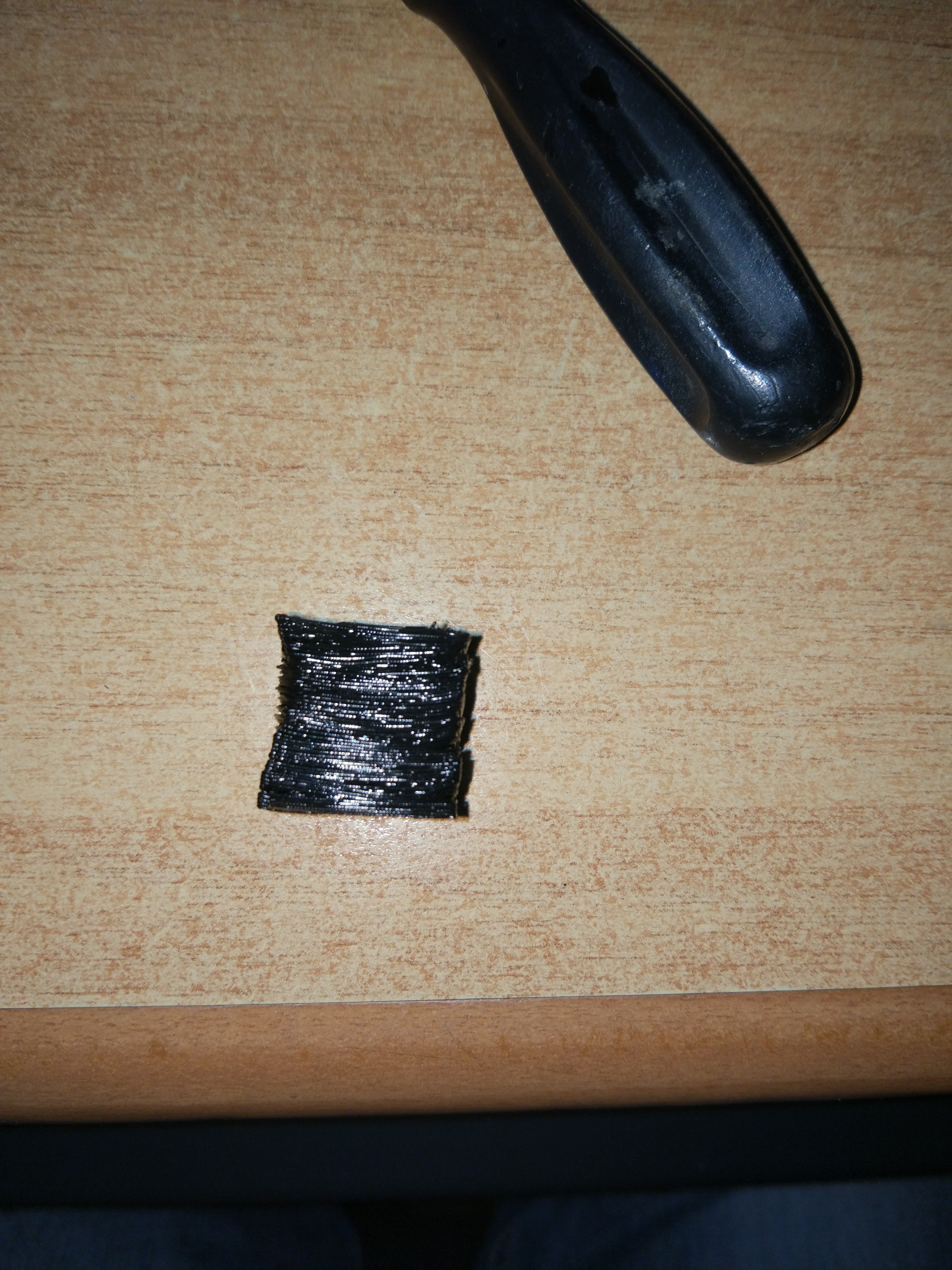

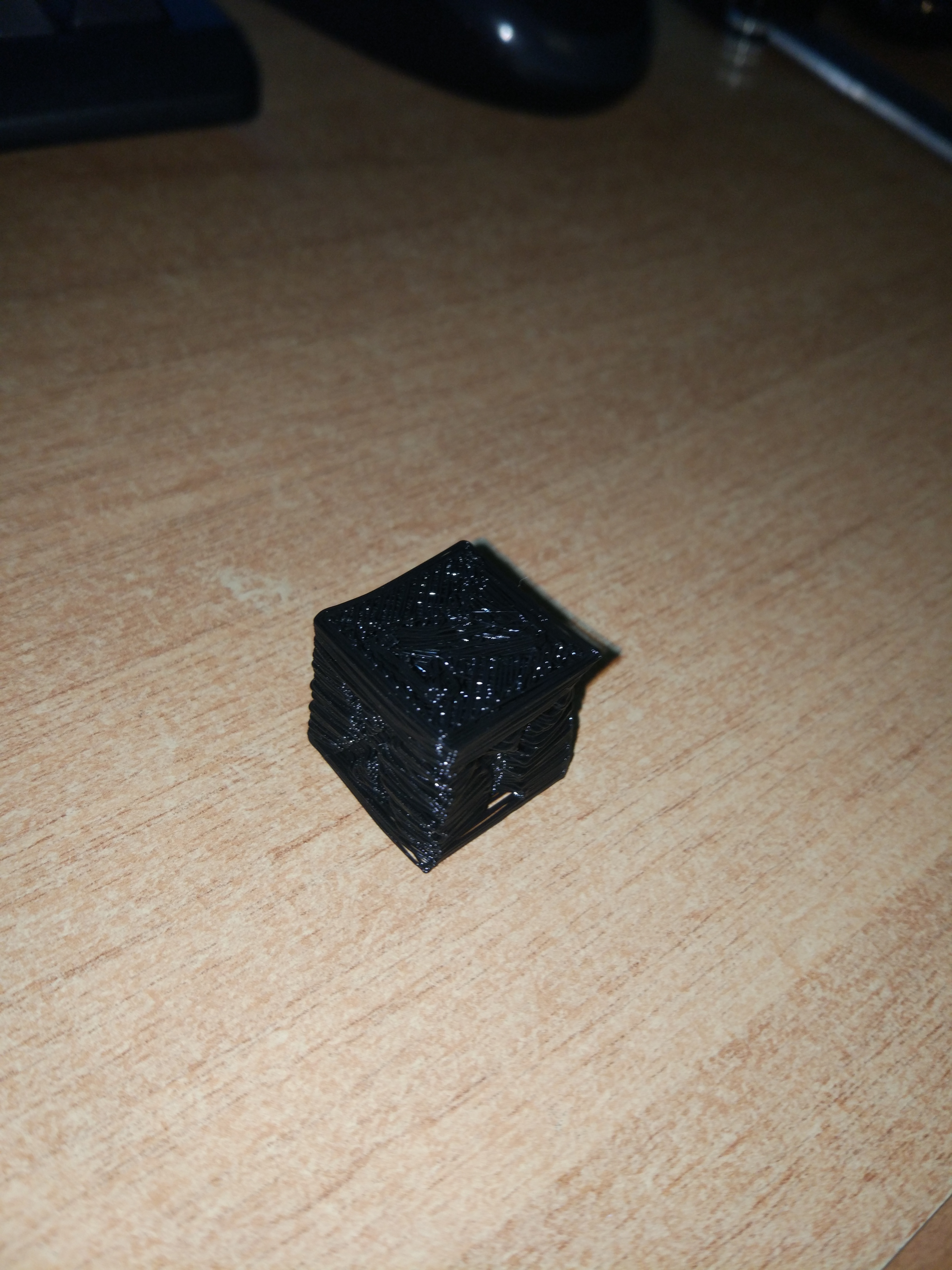

No non ho la ventola purtroppo,è indispensabile? Ho provato a ristampare settando alla temperatura giusta,ricalibrando il tutto e devo dire che mi è uscito una vera e propria schifezza... 0 adesione tra layer,0 precisione e 0 soddisfazione... I layer si staccano e l oggetto non è proprio resistente.. come mai? Allego foto -
Buongiorno ragazzi,dopo aver assemblato la mia nuova prusa i 3 pro b,ed aver finito il filamento in dotazione con la stampante ho iniziato a stampare il filamento in pla che ho comprato,ed ecco i primi guai. Come mai il pezzo stampato non è omogeneo? I layer non combaciano tra loro,sembra che il filamento abbia difficoltà ad attaccarsi... I primi layer sembrano buoni,poi fa sto schifo. Cosa sbaglio? Impostavo la temperatura a 223 gradi( sulla bobina c'è scritto 190-230°). Poi sui primi layer l estrusorr è calibrato con il foglio di carta,ma sui successivi layer sembra che si alzi di qualche millimetro,forse solo 1 e quindi il filamento esce fuori dal percorso perche tende ad adagiarsi sul pezzo "cadendo" lungo questo millimetro di corsa... Prima ho stampato con l altro filamento i cubotti per gli angoli ed ho notato come l ugello era alla stessa distanza dall oggetto in tutti i suoi laier. Dove sbaglio?

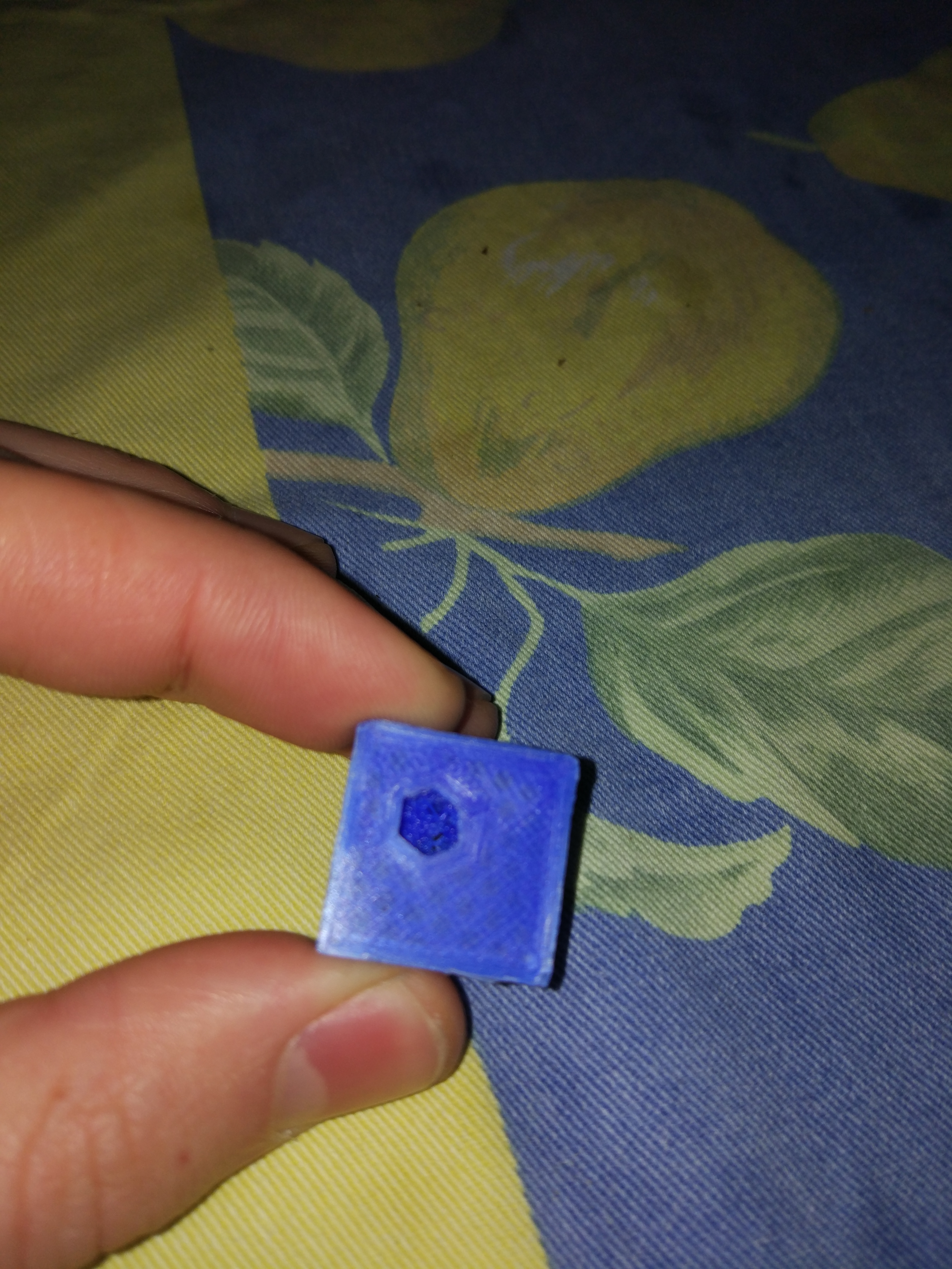

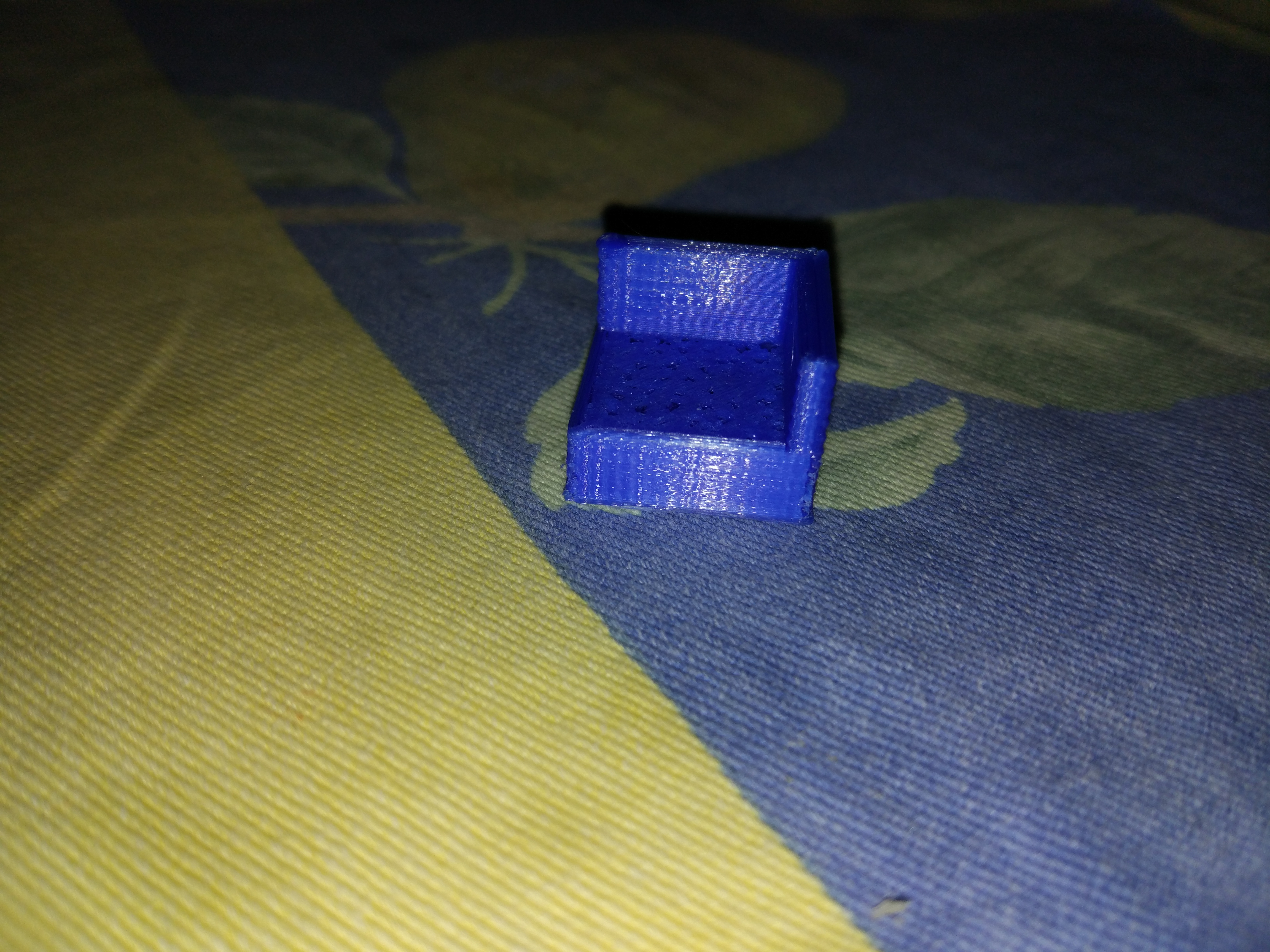

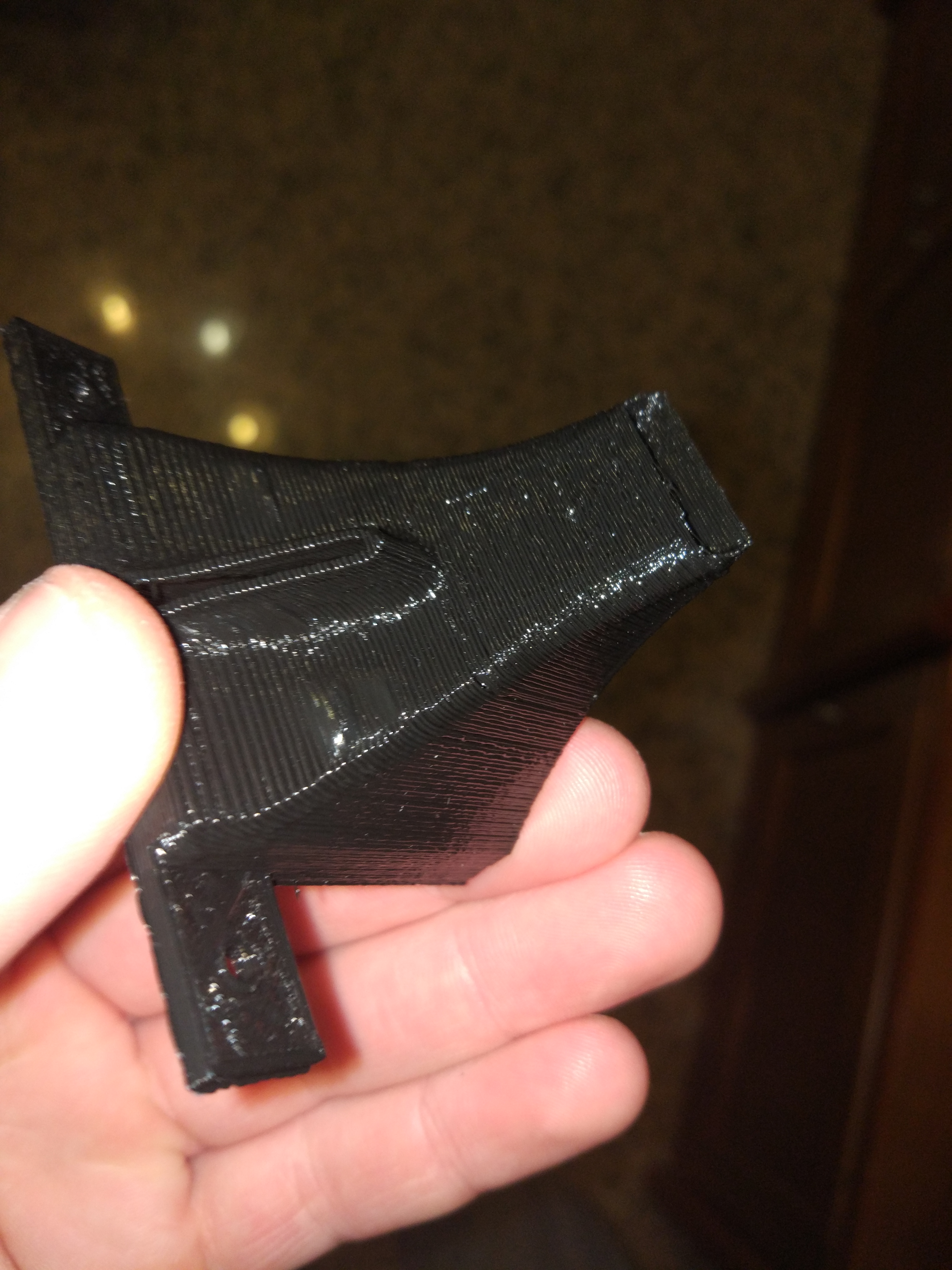

Risolto,grazie infinite per le dritte. In pratica nonostante abbia visto le istruzioni e le immagini,avevo invertiti i fine corsa... Ora va tutto alla grande,ho regolato anche il finecorsa dell asse z e sto provvedendo a stamparmi gli angoli per il piatto.. sono alla 4 stampa solo che su uno si è piantato repetier e si è bloccata la stampa quindi lo rifarò,un altro invece ha la forma del dado un po storta,allego foto per darmi delle dritte. Potrebbe essere il livellamento del piatto? Ti ringrazio tanto ancora
