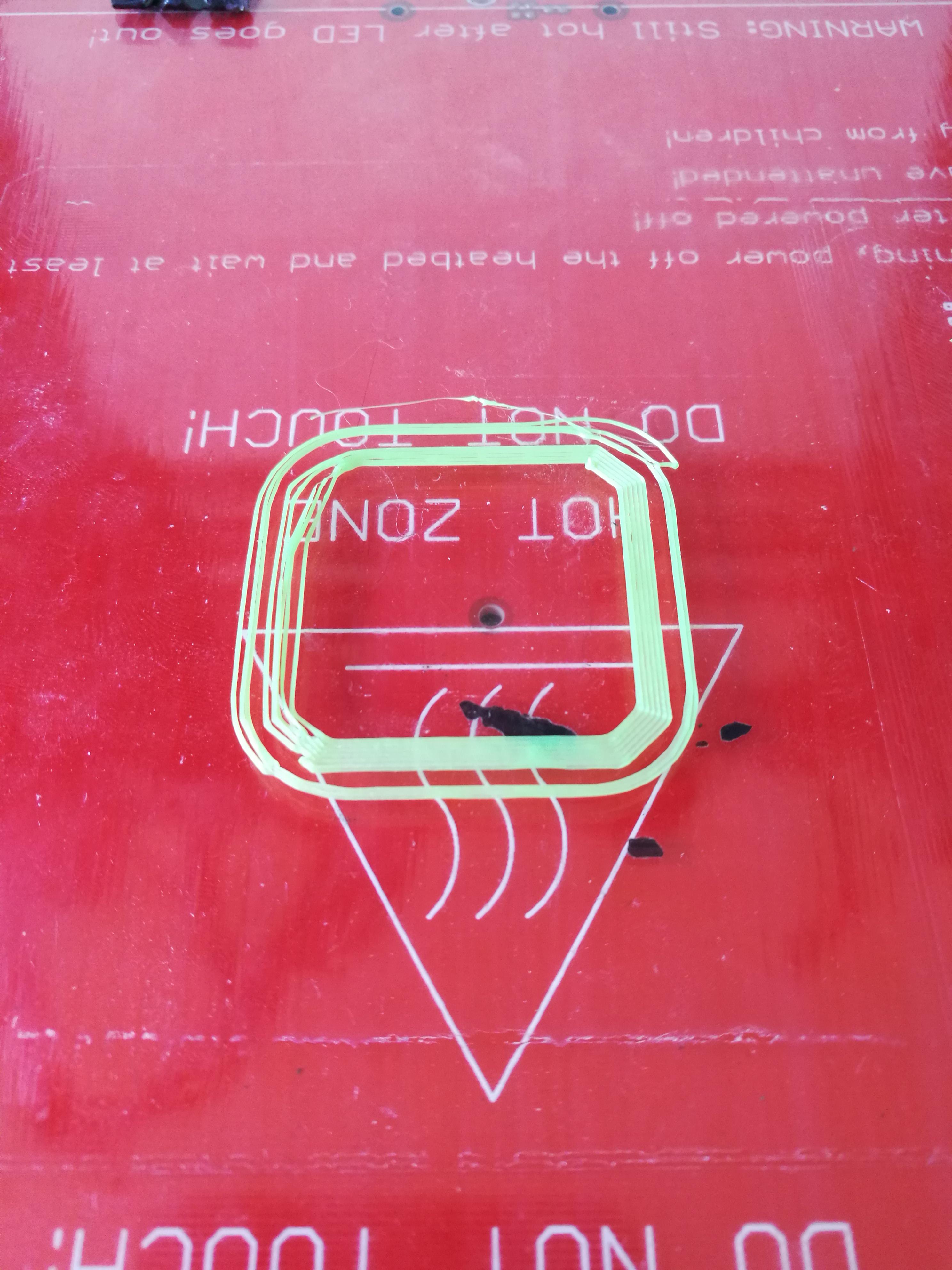

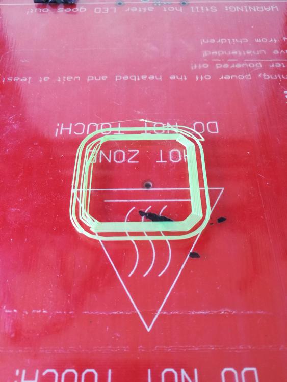

Spinny ha risposto a Spinny nella discussione Problemi generici o di qualità di stampa
Risolto, non so come si è scheggiato l'ugello dalla parte posteriore quindi ad un controllo veloce non si vedeva ma smontandolo e pulendolo bene si nota. La cosa strana è che il piatto in vetro non è scheggiato o crepato quindi ritengo sia la scarsa qualità del nozzle. Si può chiudere -

Spinny ha pubblicato una discussione in Problemi generici o di qualità di stampa
Buongiorno, da diversi giorni sto cercando di sistemare un problema molto strano sul primo layer della mia Geeetech I3 ProB. Tutta la stampa a destra risulta ben stampata e aderisce bene, tutto ciò che sta sulla sinistra risulta come se ci fosse il nozzle troppo alto rispetto al piano. Ho calibrato il piatto in vetro, utilizzo un BLtouch e ho provato a cambiare firmware con un paio trovati in rete, calibrato tutti i passi di tutti gli assi, verificato e modificato il VREF. Utilizzo CURA, Slic3r, Kisslicer e tutti mi danno questa problematica. Sia che faccia cubi da 20x20 che stampe da 120x120 il risultato non cambia, tutto ciò che è a sinistra si stacca subito. Come collante uso la vinavil e provato con il nastro 3m. Non so più dove sbattere la testa, consigli? Grazie -
