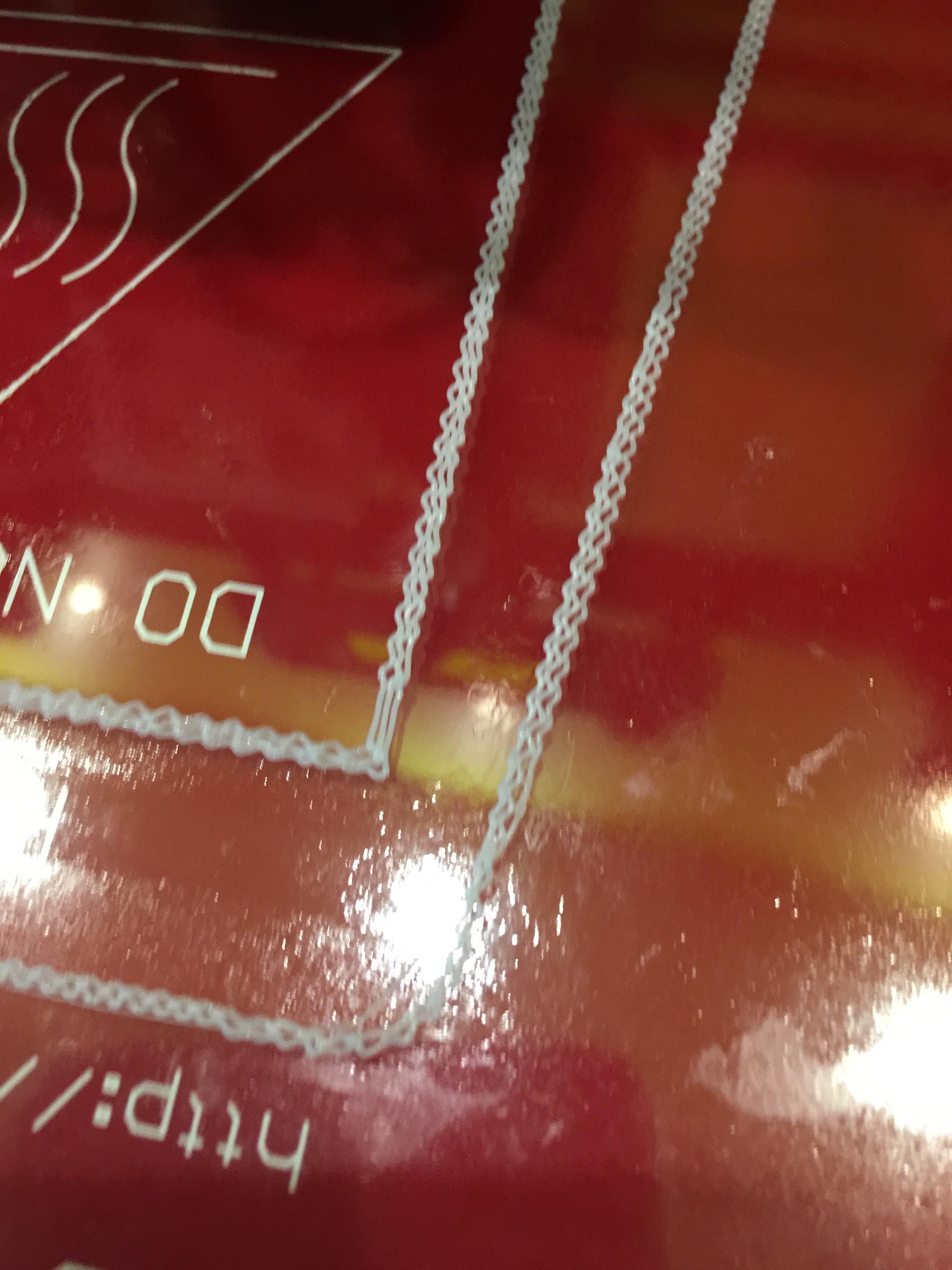

Mi fate morire comunque ha ancora ragione Alep. 2 millimetri, anche meno -
Estrusione filamento ondulato
pierpari ha risposto a pierpari nella discussione La mia prima stampante 3D
Nonostante l'originale idea della feature :) ha ragione Alep... Non so come si sia scalibrato il piatto... Ho tolto il 3d touch sensor e ricalibrato il bed manualmente appena 2 stampe fa. Strano -
Ciao Ragazzi... da un paio di stampe a questa parte il filamento esce ondulato. Allego la foto per capirci meglio. Secondo voi a cosa è dovuto? Grazie

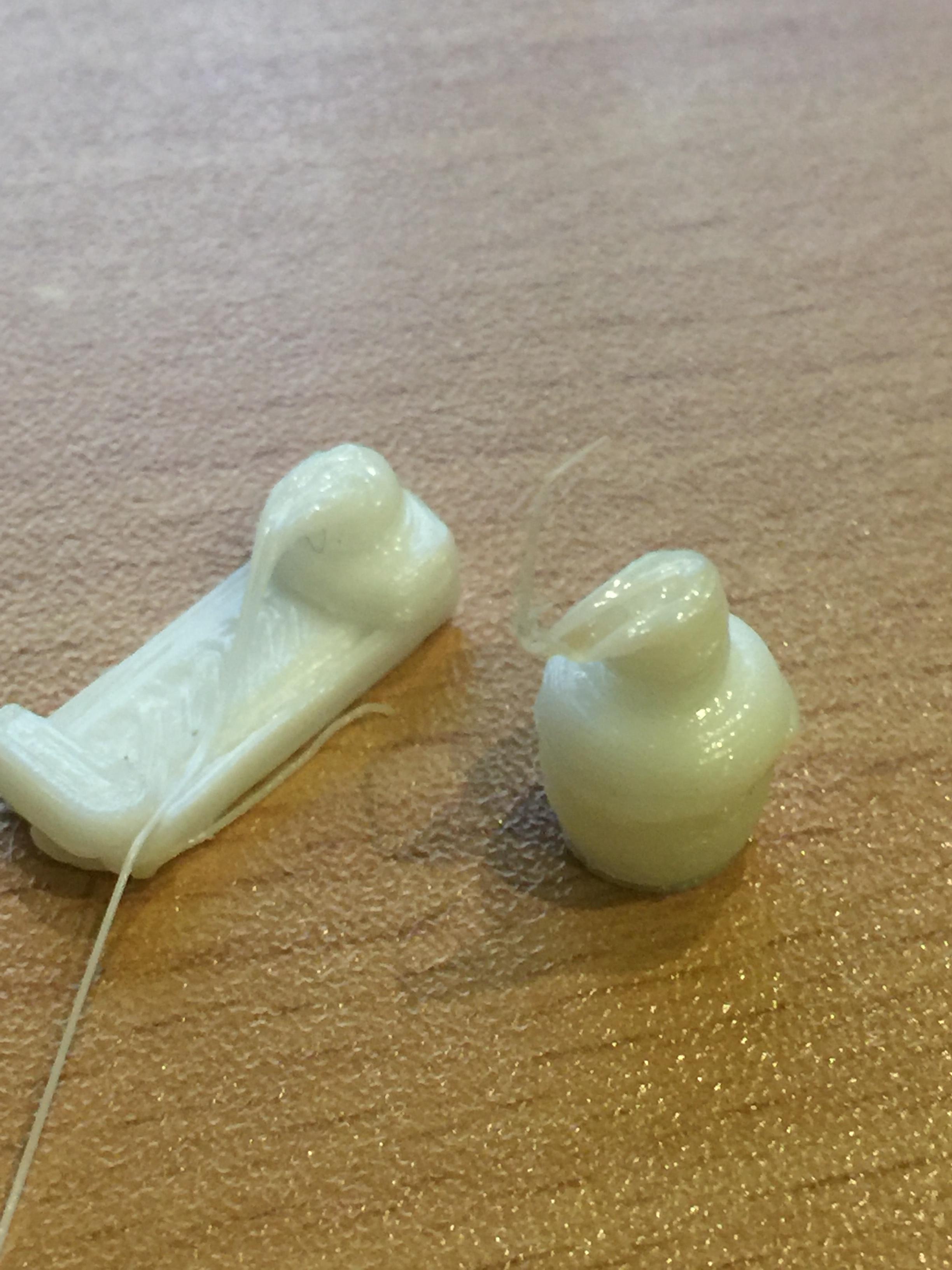

Ciao. l'oggetto a destra doveva essere una vite e quello a sinistra un supporto per una striscia a led. So che serve la ventola ma volevo trovare un convogliatore adatto per contenere anche il 3d touch ma non lo trovo. Temperature se non ricordo male 190 o 200° e 50 per il bed -

Ciao Ragazzi, Nonostante le calibrazioni della quantità di filamento estruso, della giusta dimensione di stampa, etc... ho ancora qualche problema con alcune stampe. Se provo, ad esempio, a stampare qualcosa tipo una vite, ad una certa altezza il PLA inizia ad accumularsi e sono costretto ad interrompere il lavoro. Vorrei giocarmi la carta della ventola di raffreddamento ma non riesco a trovare un convogliatore che faccia al caso mio. Ho la prusa i3 pro B però ho montato il 3d touch sensor per l'autolivellamento. Qualcuno di voi sa dove posso trovare l'stl di un convogliatore adatto? Grazie -

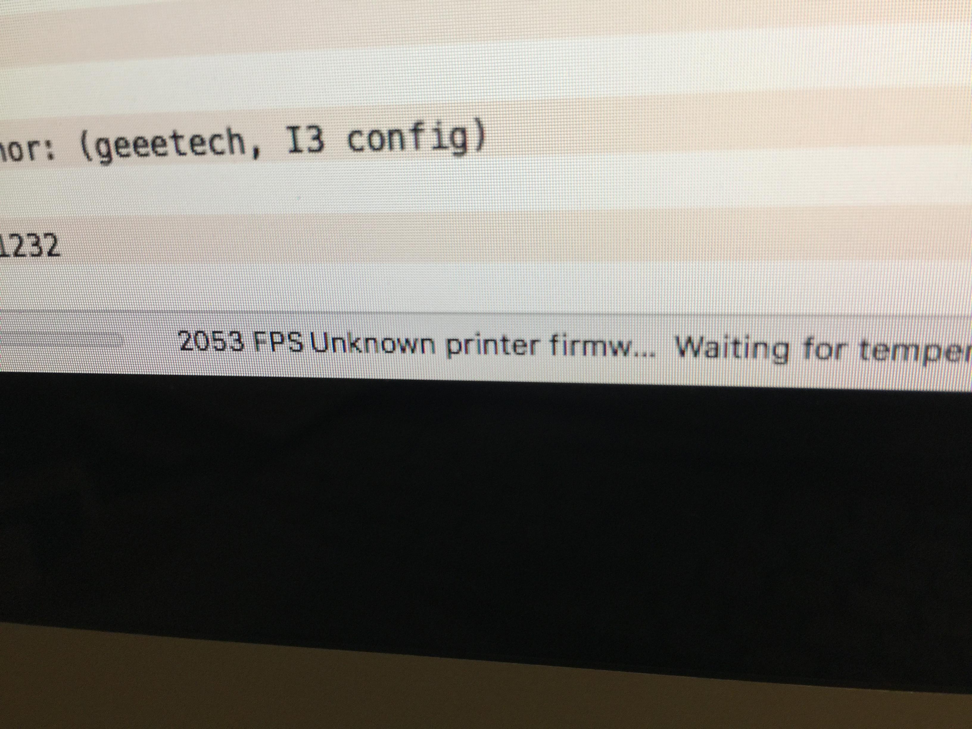

No No si collega ma non riconosce il firmware e non risponde ai comandi PS: ho già ricaricato il firmware -

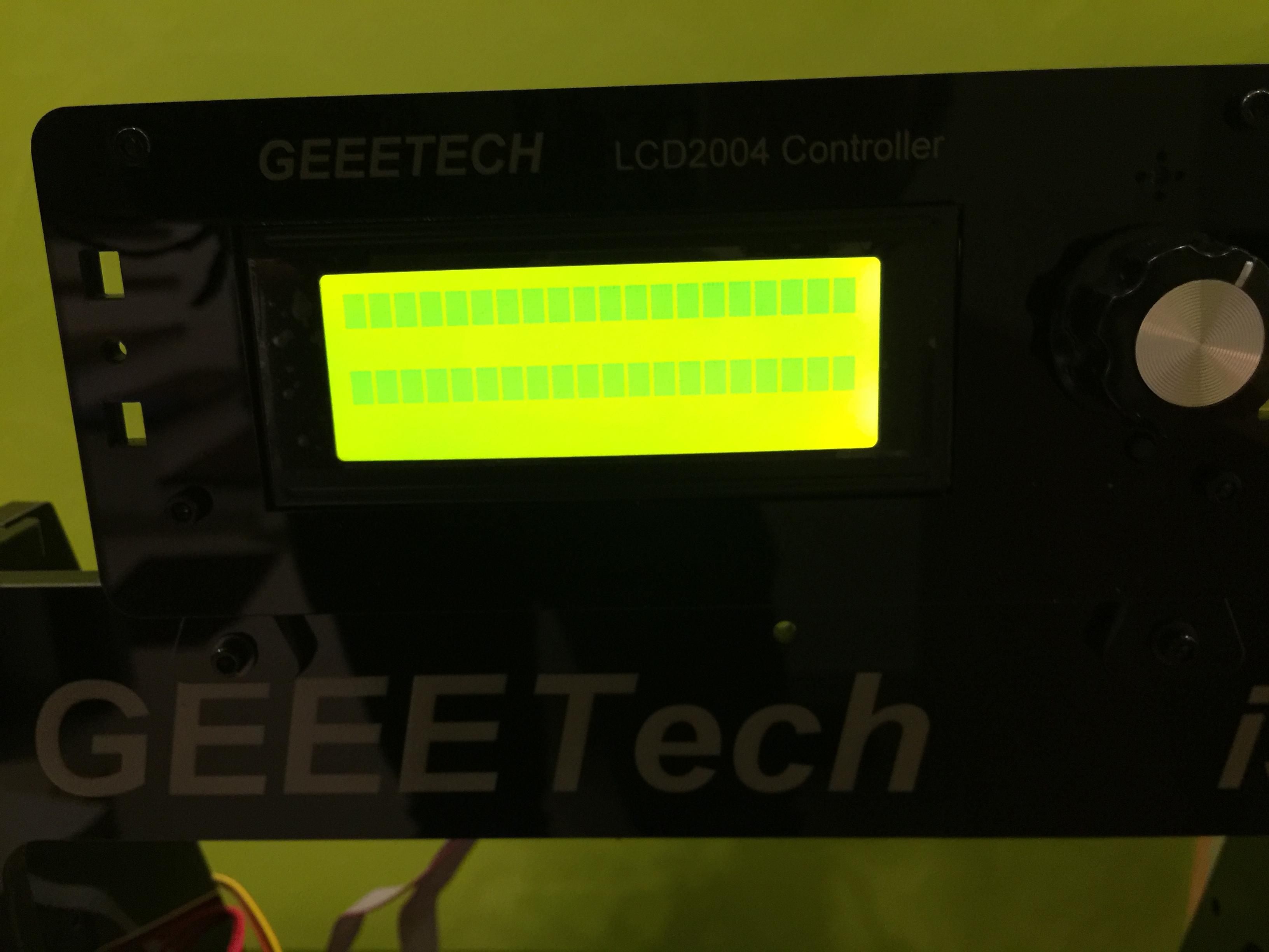

il problema sembra essere più grave di quanto pensassi. L'estrusore non dà più segni di vita. il display non indica più nulla. Non riesco ad attivare "Heat on" su repetier. Repetier non vede più il firmware anche se l'ho ricaricato con arduino e nonostante abbia spento la stampante e il computer, al riavvio repetier è sempre in attesa di eseguire un comando... non so quale. Si è bruciata la scheda o qualcosa del genere?
