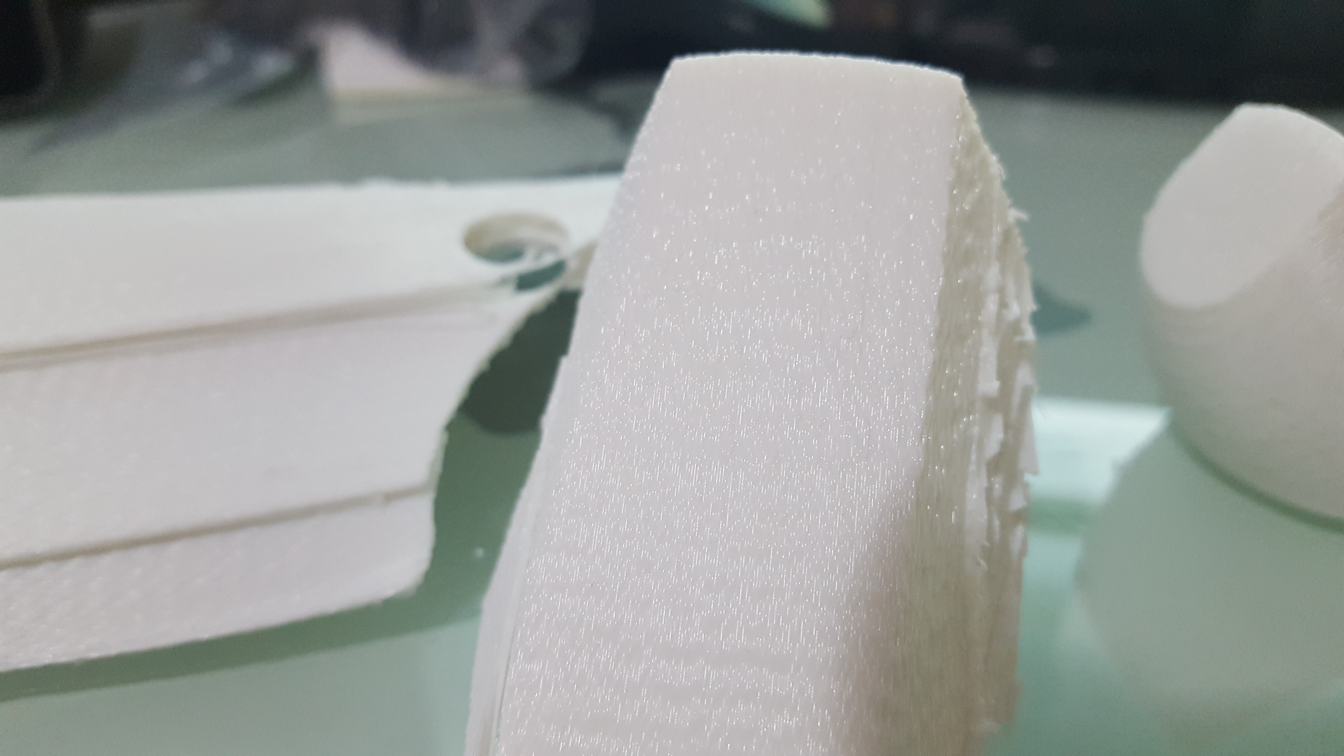

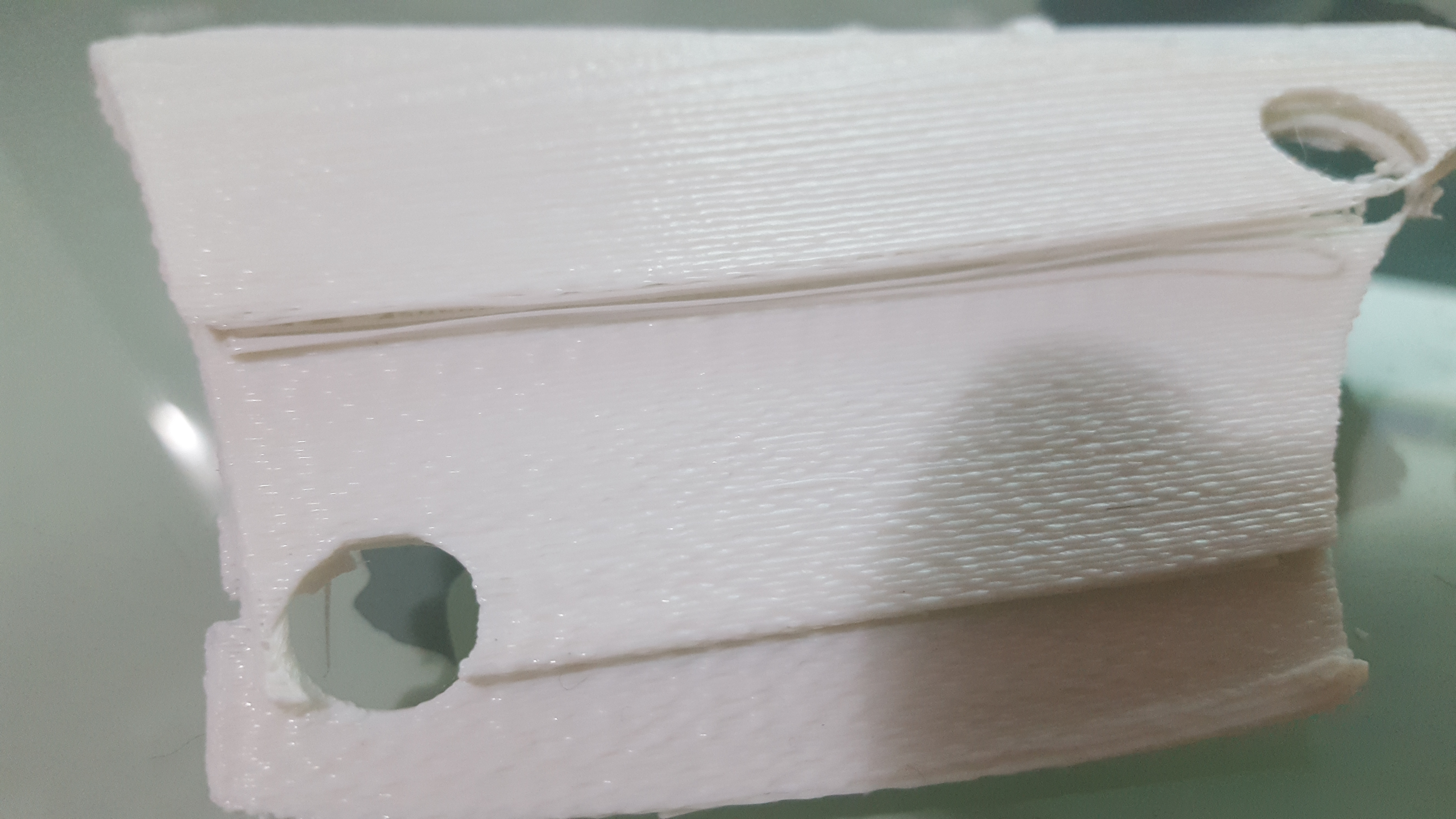

Buonasera! Vedendo i risultati in vari video youtube e seguendo i consigli sul forum ho deciso di portate la mia anet a8 da un piano in metallo con nastro ad un piano in vetro usando la lacca: i risultati sono traumatizzanti =( In pratica adesso metto in "bolla" il piano, metto la lacca, porto a 65°C e il filo a 195 e stampando però pezzi di circa 6cmx6cm inizia a staccarsi tutto dopo un'oretta/due di stampa =( Sto stampando in PLA (filo marca TIANSE) (https://www.amazon.it/gp/product/B01NCRVSF6/ref=oh_aui_detailpage_o03_s00?ie=UTF8&psc=1) Aiutatemi per favore :O

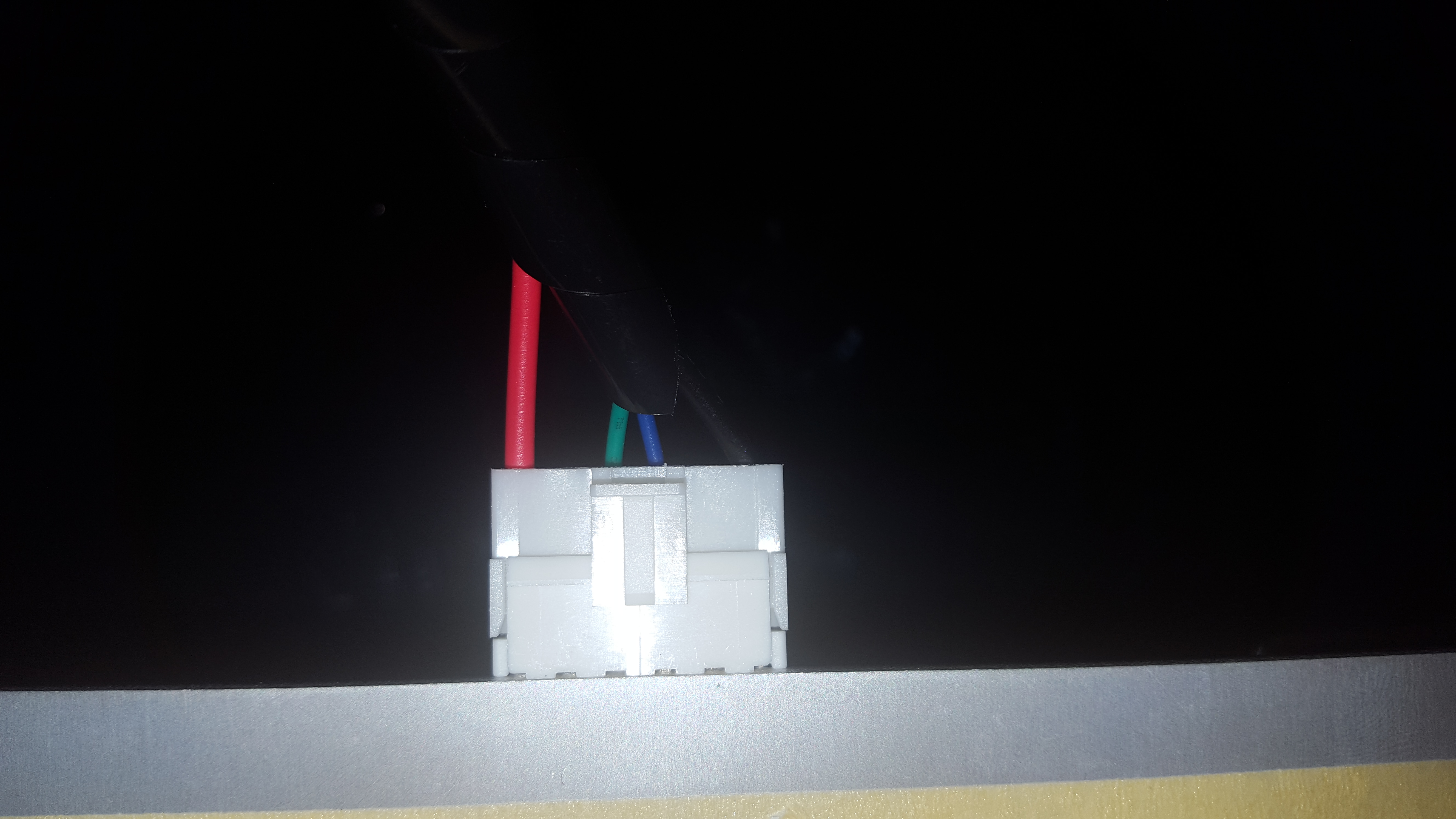

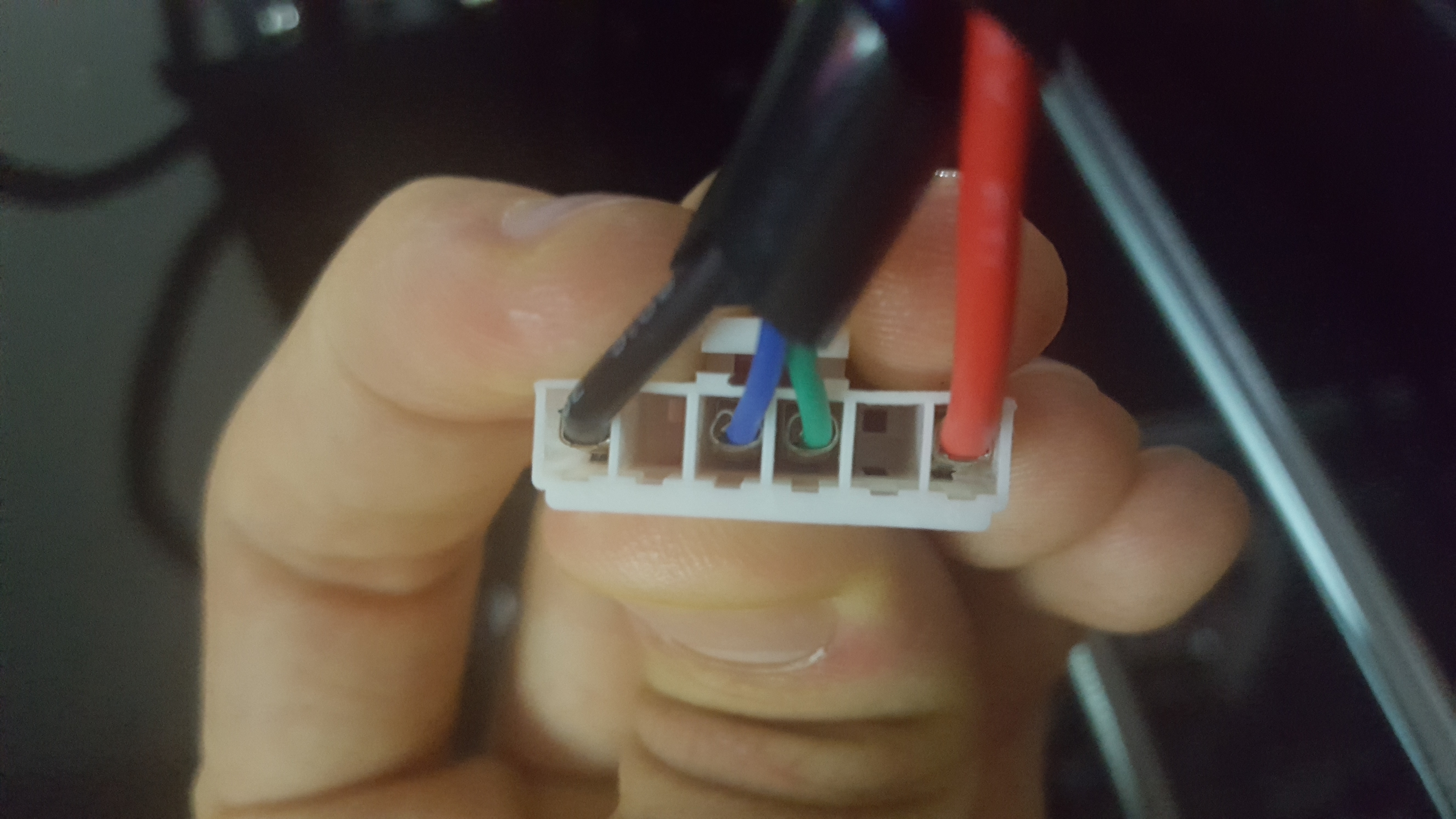

Il problema è che dall'estrusore esce un blocco di fili che sono built-in con l'estrusore non riesco a staccarli per provare quelli del piatto :( Ora mi sta anche venendo il dubbio che il multimetro sia rotto: se lo metto nella modalità per leggere le resistenze mi rimane fermo a 1Ohm a qualsiasi "range" e a qualsiasi cosa lo attacchi (un' altra cosa sullìhotbed: sulla parte che ho sotto, tanto per trovare l'ennesima conferma, ho come due estremi di qualcosa saldati al centro) (ho anche già ordinato il mosfet tanto consigliato per evitare danneggiamenti alla scheda madre, magari tramite quello riesco a fare dei test) EDIT: potrebbe essere https://www.youtube.com/watch?v=AeAhoTagpS4 ? "Yes i have solved it. Replace the Thermistor in the heatbed. " che quindi credo che sia quella parte che ho sotto EDIT2: stmattina mi alzo, accendo la stampante e noto che il sensore segna 30°, metto il preheat a 65 e controllo la tensione: 11.87V!!!! e il piatto si è scaldato! solo che mi segna 61°C adesso, è tiepido però, è normale o magari è il "sensore termico" sotto che non va molto bene? (mi sembra strano che a 60 gradi io possa metterci sopra la mano e sentire solo del calduccio) EDIT3: adesso ha deciso di smettere di scaldarsi e la temperatura, anche se spengo la stampante, rimane circa quella che indicava prima anche se la piastra è fredda In pratica cosa succede: se accendo la stampante e il sensore del piano è sotto la temperatura desiderata allora inizia a scaldarsi (e appunto c'è tensione) altrimenti non si scalda (e non si misura nulla come tensione). Sembra quasi che il problema sia legato al sensore di temperatura del piano oppure alla scheda che legge i valori sbagliati (il piano invece dovrebbe funzionare dato che altrimenti non si scalderebbe per poco nemmeno in quei particolari momenti). Dite di provare a dissaldare il termistore (o almeno credo che sia quello sul fondo del piano) e metterne uno nuovo? UP: nessun'altra idea o siete tutti al mare? xD Vorrei provare a cambiare termistore solo che non so che "modello" prendere: in generale sui video visti e sulle guide lette usano un termistore NTC da 100K, voi cosa dite? UP2: Anche se credo di essere rimasto solo (magari a qualcun'altro può succedere) xD ho fatto forse dei progressi: 1)non credo sia colpa dell'heatbed (dato che quando la temperatura falsata è sotto il preheat e attivo la funzionalità preheat for ABS, che scalda la piastra fino a 60°C il piano inizia a scaldarsi e si ferma quando la temperatura "fasulla" del letto arriva a 60, ritornando poi freddo) 2) non credo sia colpa del termistore sotto il piano dato che collegando il sensore dell'hotbed sulla motherboard nello slot del termistore dell'estrusore leggo correttamente la temperatura dell'hotbed (29/30°C, temperatura aimè ambiente) 3) credo sia proprio il connettore "femmina" (se così posso chiamarlo) sulla motherboard fatto per leggere la temperatura dell'hotbed dato che anche invertendo i cavi la temperatura letta dello "slot" sottostante è sempre giusta (ho provato a portare l'estrusore a 190° e a fare varie prove invertendo il 30°C del piatto e il 190°C dell'estrusore e l'unica temperatura letta giusta era quella dello slot sotto, quello fatto per leggere l'estrusore, invece l'altra era la solita temperatura che se ne va in giro a caso) 4) ho notato anche che se stacco i connettori dei termistori per quanto riguarda l'estrusore sull'lcd la temperatura cala vertiginosamente a -51 (credo sia una specie di valore minimo "leggibile" o comunque contemplato) , invece per il piano continua anche a salire =( Ho contattato l'assistenza, vediamo cosa mi dicono. Grazie mille comunque, scusate se sono così assillante ahahah -

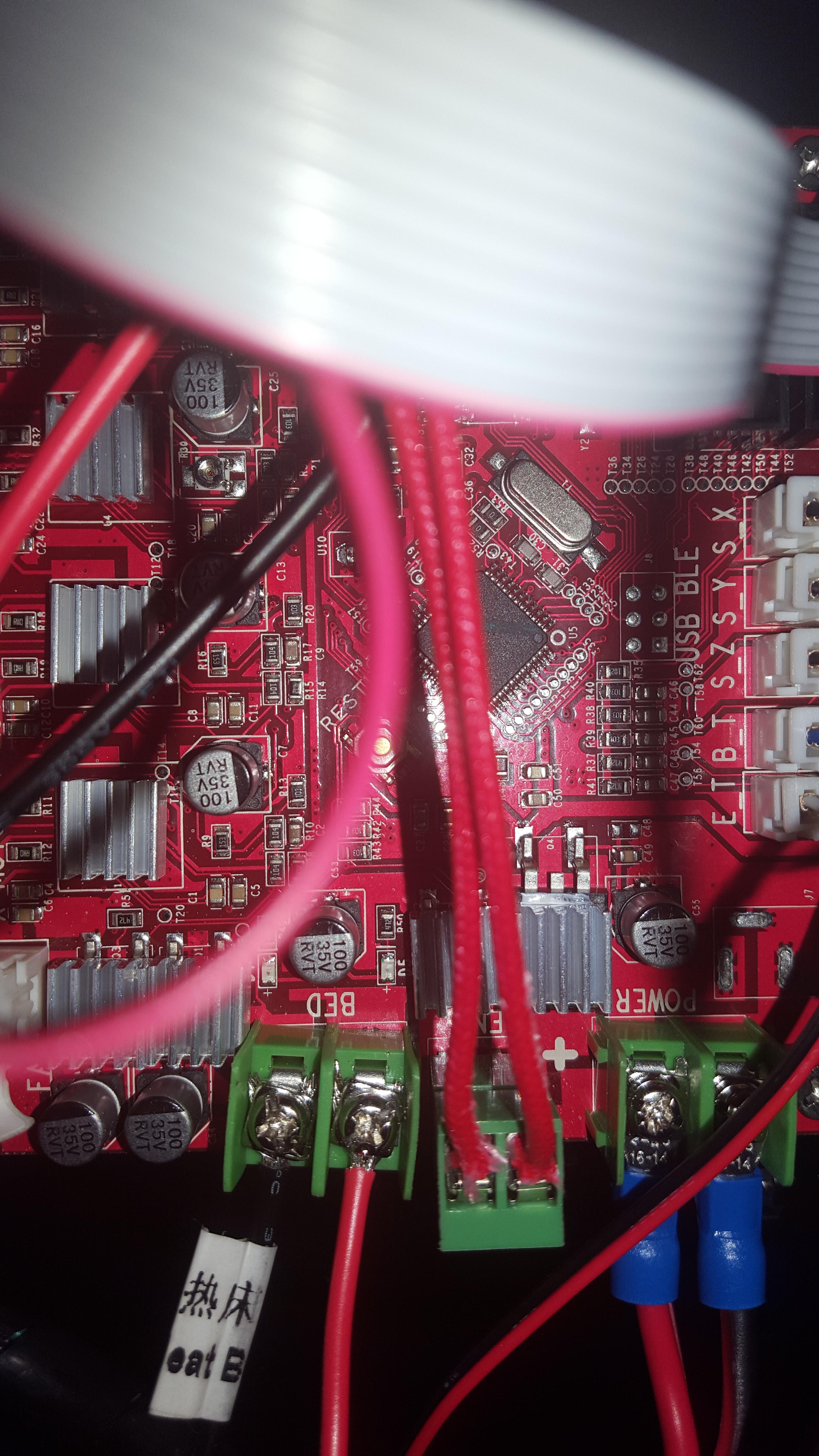

Prima di tutto grazie mille per l'aiuto che mi state offrendo. Ho provato grazie all'ausilio della mia ragazza (io metto i puntali e lei legge) a vedere: da quasi sempre 0V e ogni tanto cambia il valore e per un istante mostra valori come 0.03, 0.05, 0.10 e 0.15V. Tutto ciò dura un istante. Sono io stramaledettamente scarso o non va la scheda? (ripeto, io metto i puntali come se fossero dei cacciaviti sulla vite). Non è che segnando ora 82°C / 60 non deve scaldarsi e quindi non da corrente? -

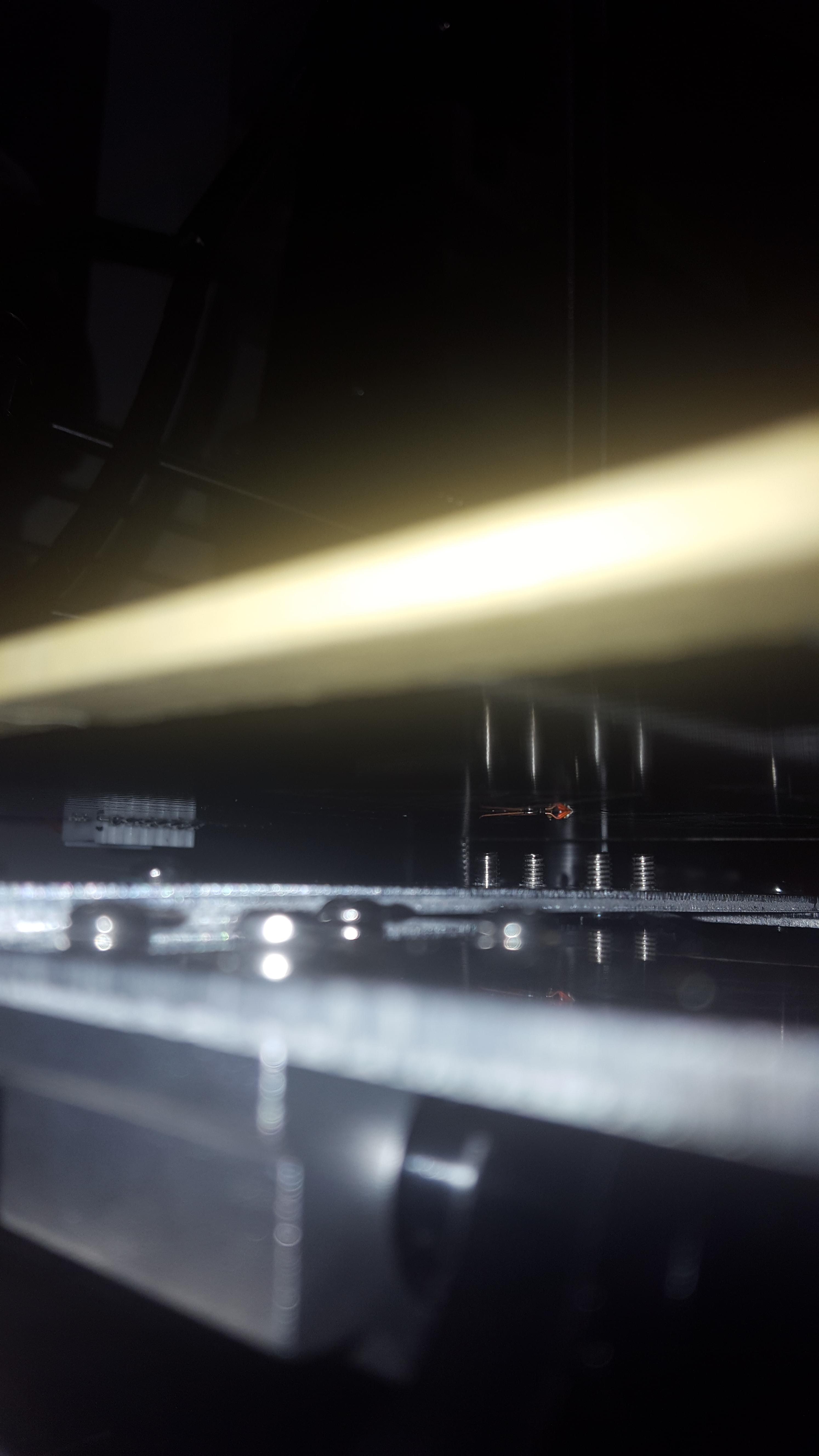

Guardando le temperature quella relativa all'estrusore funziona correttamente (es. se da cura imposto 212 gradi vedo che il valore sinistro partendo da 25/28° piano piano sale fino a raggiungere i 212 come letto sul valore destro) . Per quanto riguarda il piatto invece a sinistra ho un valore a caso (ad esempio ora mi si è messo 69°C e dopo lo slash c'è segnato 65(quindi si, la target aumenta), come da me impostato su cura) e rimane quasi stabile, oscilla di +/- 2°C Ora provo anche a vedere le tensioni. Ma il tutto a macchina accesa vero? EDIT1: la piastra si scalda solo da un lato o da entrambi? mi è venuto il dubbio di averla messa al contrario ahahahah (essendo metallo però il calore dovrebbe andare su entrambe le parti). sotto ho la parte nera con scritto "warning hot, do not touch" e cose simili, sopra ho la parte con il nastro per aumentare l'aderenza (se ho ben capito la sua utilità) -

Buongiorno a tutti! volevo sapere se qualcuno sa perchè il hot bed (spero si chiami in quel modo, la piastra dove stampo) non si scalda. sul display segna delle temperature che variano tra i 20 e i 90°C ma anche toccandolo si nota che è a temperatura ambiente. I cavi dovrebbero essere collegati tutti correttamente, o almeno credo: in pratica nelle istruzioni di montaggio non viene segnato in nessun modo come connettere i cavi di alimentazione per questa piastra. io li ho collegati come questa foto: https://i.ytimg.com/vi/IvwcLqMip8k/maxresdefault.jpg (spero si possano mettere i link) ma ho trovato altre foto e persone che dicono che vanno collegati inversamente. Se io li invertissi causerei un corto o qualcosa di dannoso? E qualcuno sa esattamente come vanno montati(nero e rosso o rosse e nero)? Dato che comunque funziona tutto tranne l'hotbed, ho già anche stampato (sull'hotbed va tolta la parte che sembra biadesivo? io l'ho lasciata come ho visto in molti video) Un altro consiglio che ho trovato è quello di invertire extruder thermistor con hotbed thermistor ma mi sembrano cose messe molto a caso, qualcuno riesce per favore ad aiutarmi? <3 in poche parole sono perso. aiuto =( -
