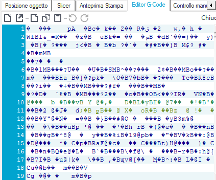

Wait for user - Scheda SD
astro1981 ha risposto a astro1981 nella discussione La mia prima stampante 3D
Risolto.....era quello il problema....ho deselezionato il salvataggio in binario... Con la scheda nella stampante da repetier ho caricato il file gco (anche se nel caricamento ho dovuto selezionare "tutti i file" perche,nonostante fosse .gco il file non me lo vedeva),ho atteso che repetier lo caricasse nella sd (appare la barra "aggiornamento",col comando writing to file),ho spento il pc,sono andato nel menu print from sd della stampante e ho avviato la stampa.....grazie mille per l'aiuto. -

Salve ragazzi,ho una geeetech prusa i3 x,acquistata su ebay,montata,calibrata in un mesetto. Avevo problemi con la SD che non leggeva e il problema era nella datazione della SD (vecchia di anni e non classe 4 come richiesto). Ho acquistato una nuova SD,e ho constatato che viene letta dalla stampante. Ora il problema è il fatto che non va la stampa. Salvo il file in Gcode da repetier (abilitando anche la voce che dice "repetier/firmware"),metto l'sd nella stampante e vado sul menù,dove appaiono i file gcode presenti sulla scheda,scelgo il file e avvio la stampa,ma sul display appare la scritta "wait for user",mentre il cronometro sul display va comunque avanti (di fianco appare la scritta SD .... % che rimane cosi anche dopo l'inserimento della scheda). come faccio a stampare da sd?...sbaglio il procedimento?
