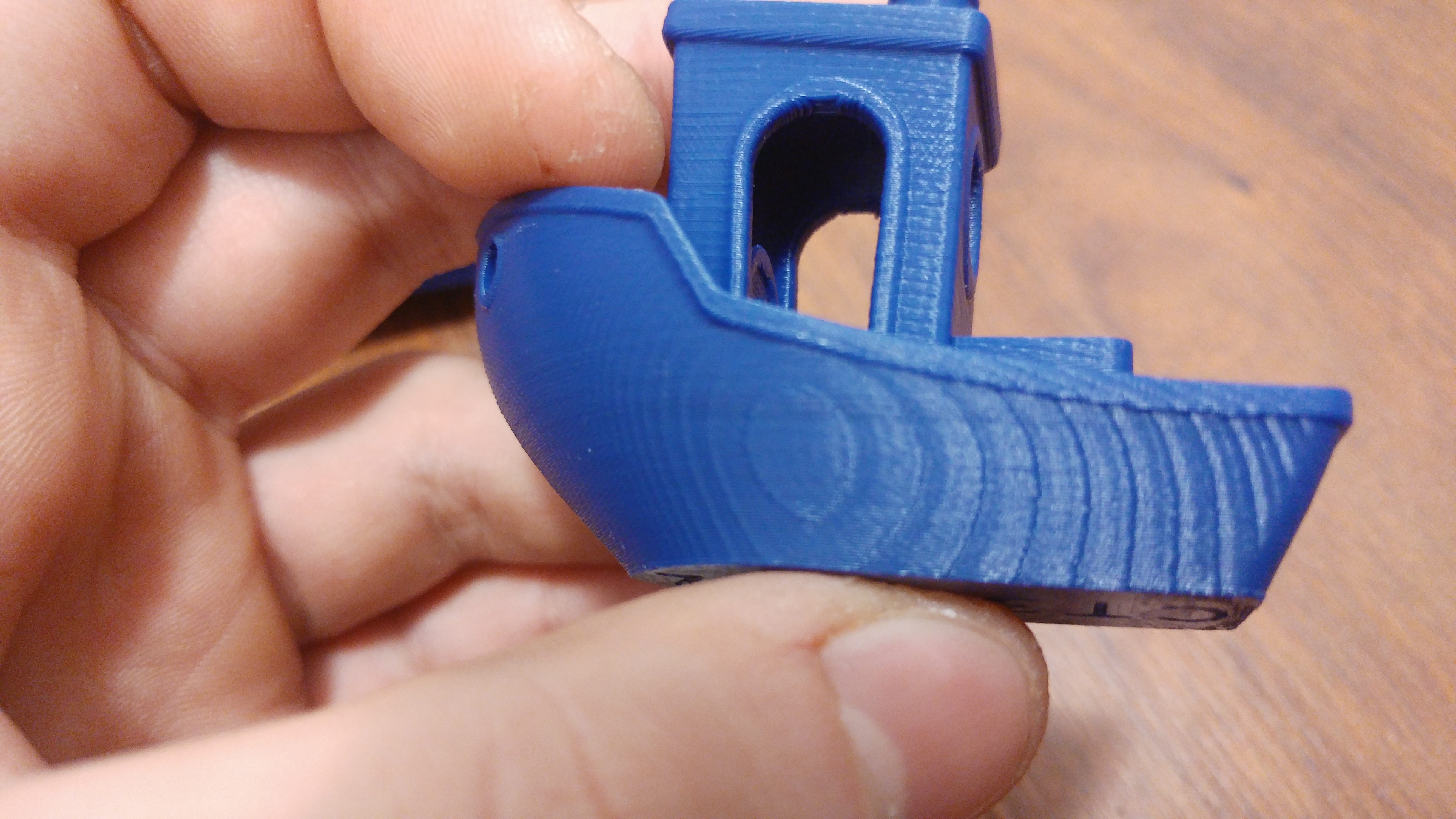

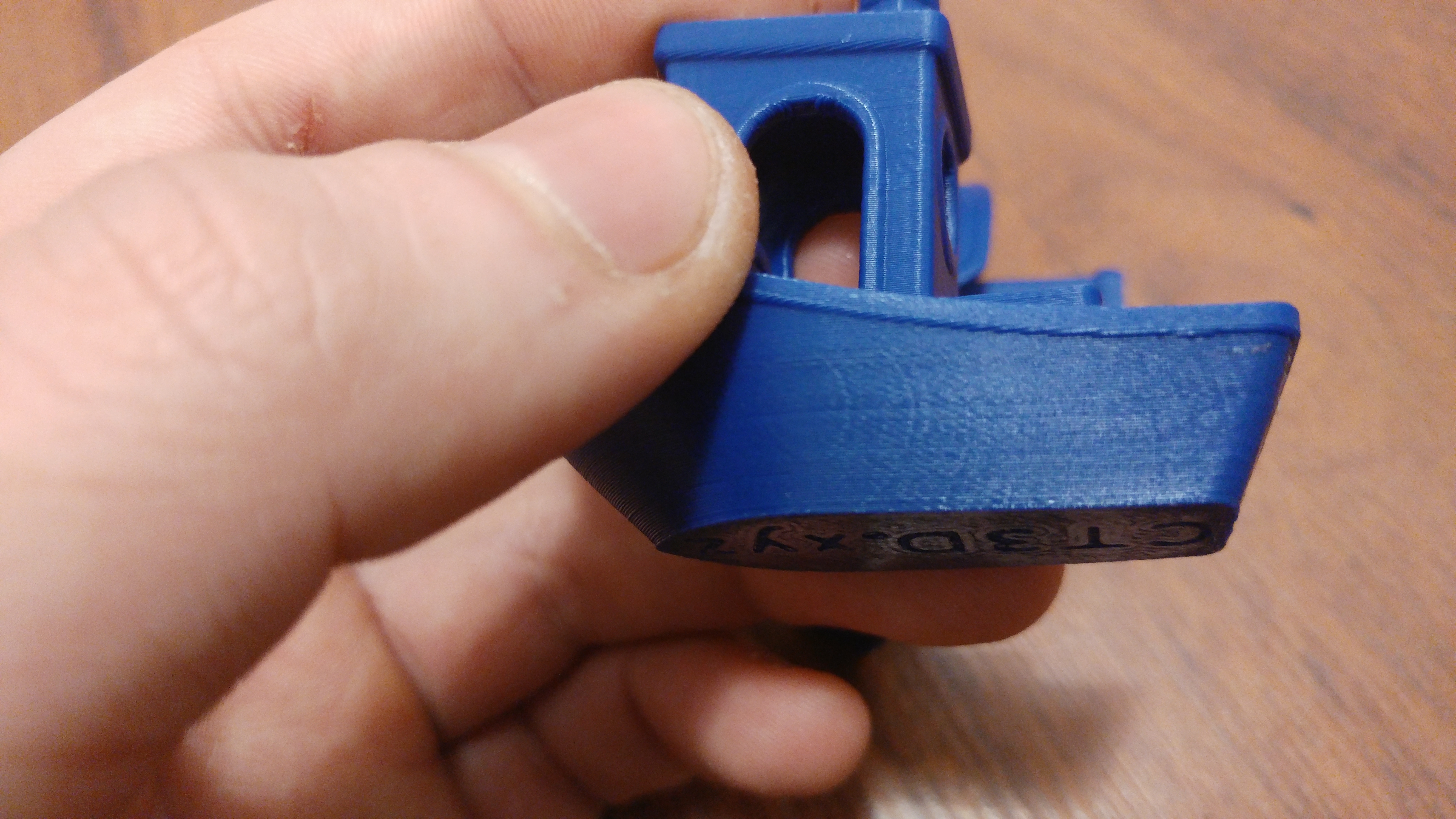

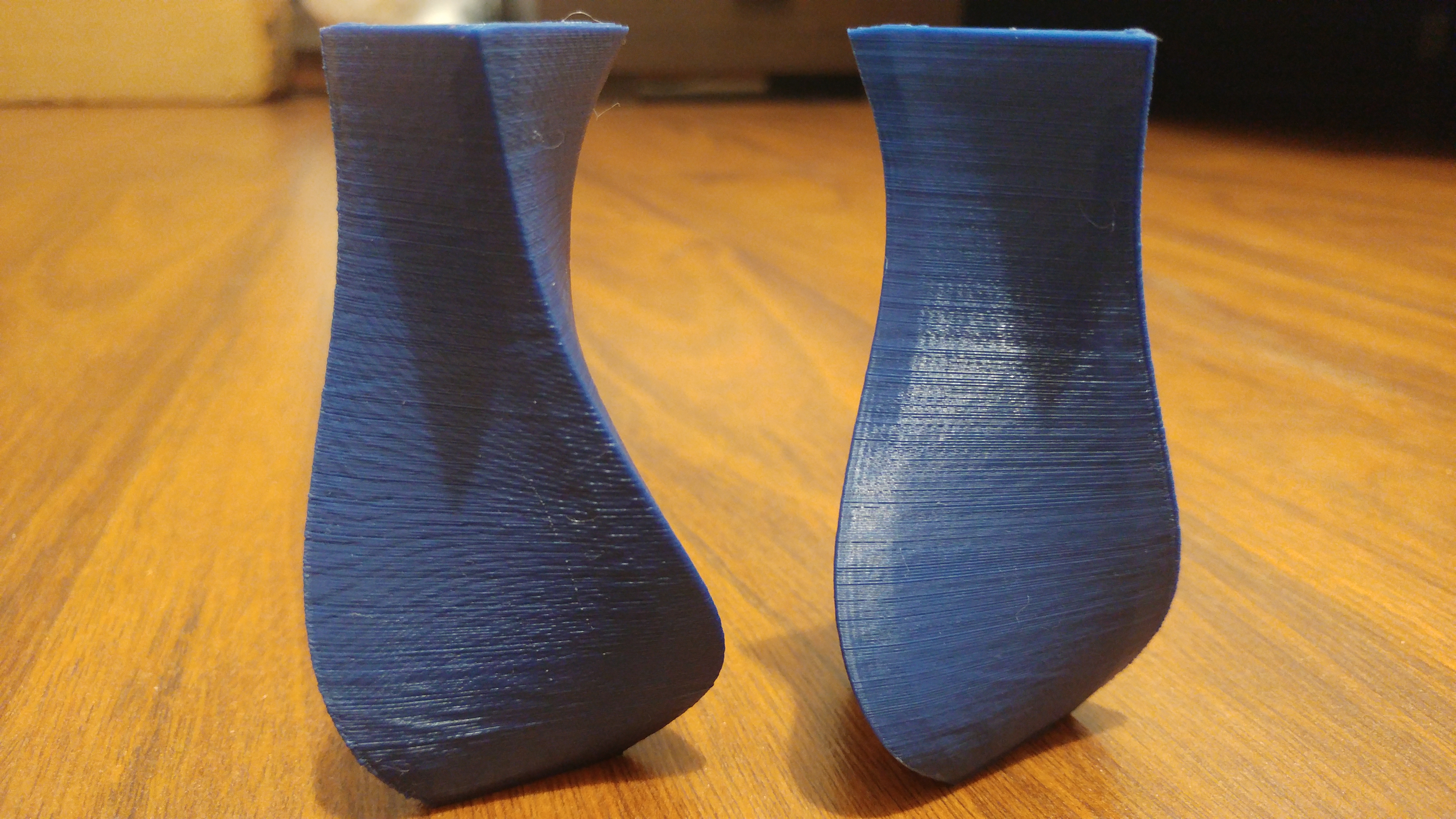

Ho provato con il doppio TL-smoother , ed il risultato è peggiore XD quindi rimango con una sola da 8 diodi
ma leggermente leggermente, in realtà mi hanno detto che per rendere la stampante silenziona dovresti montare i TMC2100 driver, però sono una cosa più complicata. Con una guida forse ne varrebbè piu la pena che usare i TL-smoother
ecco alcune foto comparative delle stampe. L'unica cosa è che non ho il 4° TL-smoother (quello sull'estrusore) nell'ultima foto ho appositamente cercato di far vedere che si intravvedono le linee, però devi proprio guardarle sono veramente lievi, e non so se siano imputabili alf atto che non ho il 4° tl-smoother o meno

guarda ora non ho una stampa dove si vede, cmq è un effetto che crea delle "onde" nel pezzo stampato , non credo che ne soffrano tutte le stampanti , per eliminarlo ci sono due modi , quello piu semplice è installare i TL-smoother . Cmq se guardi le foto che ho postato , noterai dei cerchi , è quello il salmon skin effect ^^ -

allora dovrei aver risolto cambiando il numero di punti della calibrazione , sono passato da 9 a 21 . produce cerchi nella stampa, è l'effetto pelle di salmone? -
