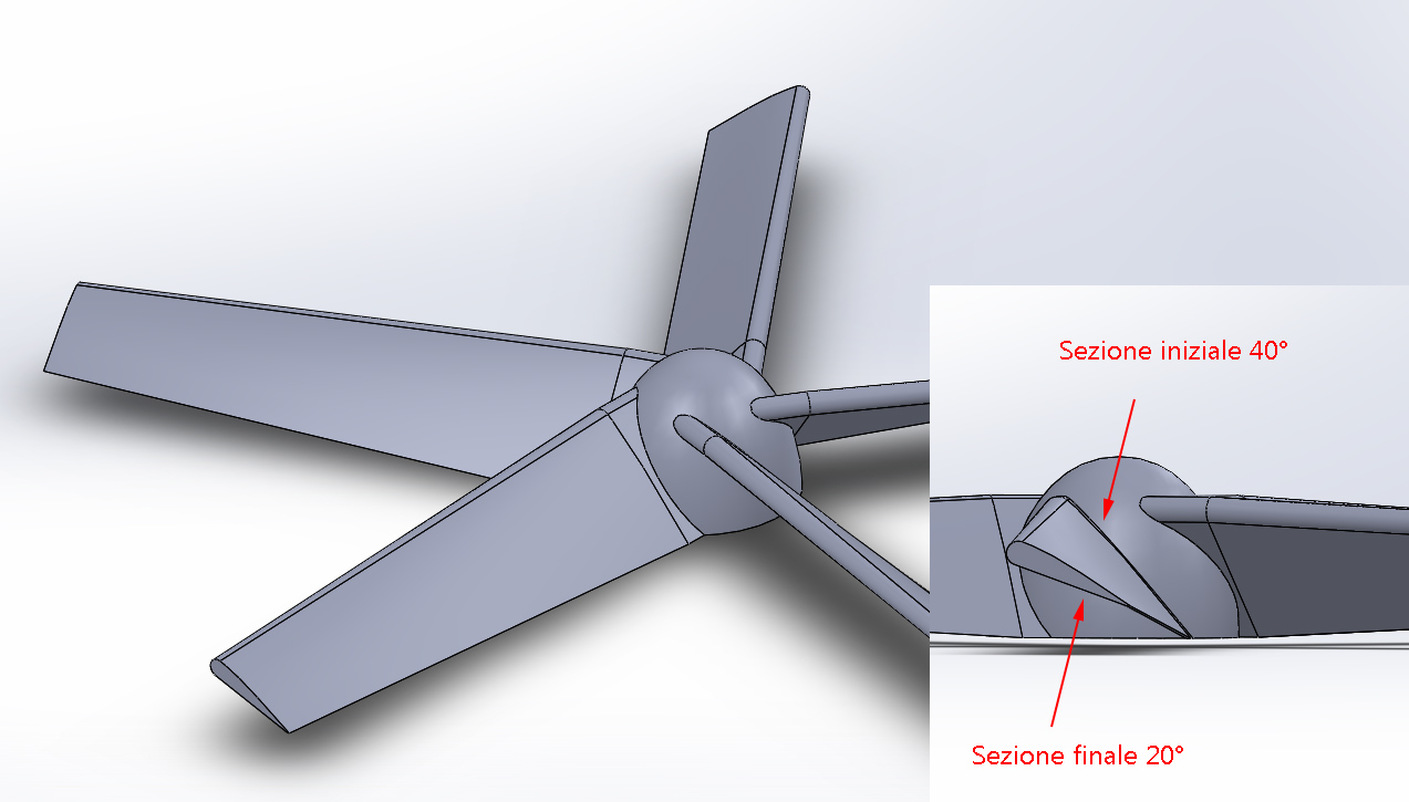

Questo è il design di un'elica per motori con "molta" coppia, se mi dai un numero di giri del motore, il diametro dell'albero sul quale viene fissata e il massimo diametro che possono avere le eliche senza sbattere sul corpo centrale del drone posso modificarti questo 3D e passarti un .stl adatto - Come vedi ti ho messo in evidenza gli angoli di attacco del profilo finale ed iniziale dell'elica (ma sono degli angoli che ho preso a culo..non sapendo su che motore montarle sono casuali..) -

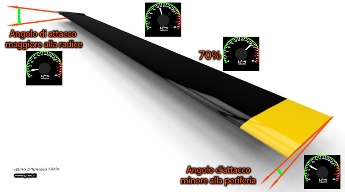

- La palettatura è sbagliata, mi pare di capire che l'angolo del profilo è costante e invece deve svergolare! Guarda la foto allegata e dai un'occhiata alle eliche commercialmente distribuite! - Con una palettatura sbagliata mettere tante pale aumenta mostruosamente le perdite! Se metti tutte quelle pale devi avere delle pale perfette (come avviene nei motori turbogas degli arei), secondo me anche con 5 pale (o meno) te la dovresti cavare egregiamente - Oltretutto questo tipo di palettatura viene intubata per rendere il flusso d'aria il piu' regolare possibile. Facci caso, le eliche fuori dal tubo hanno massimo 5 pale, quelle intubate anche di piu'..è legato anche a questo motivo. - Numero di giri del motore?coppia? peso del drone? -

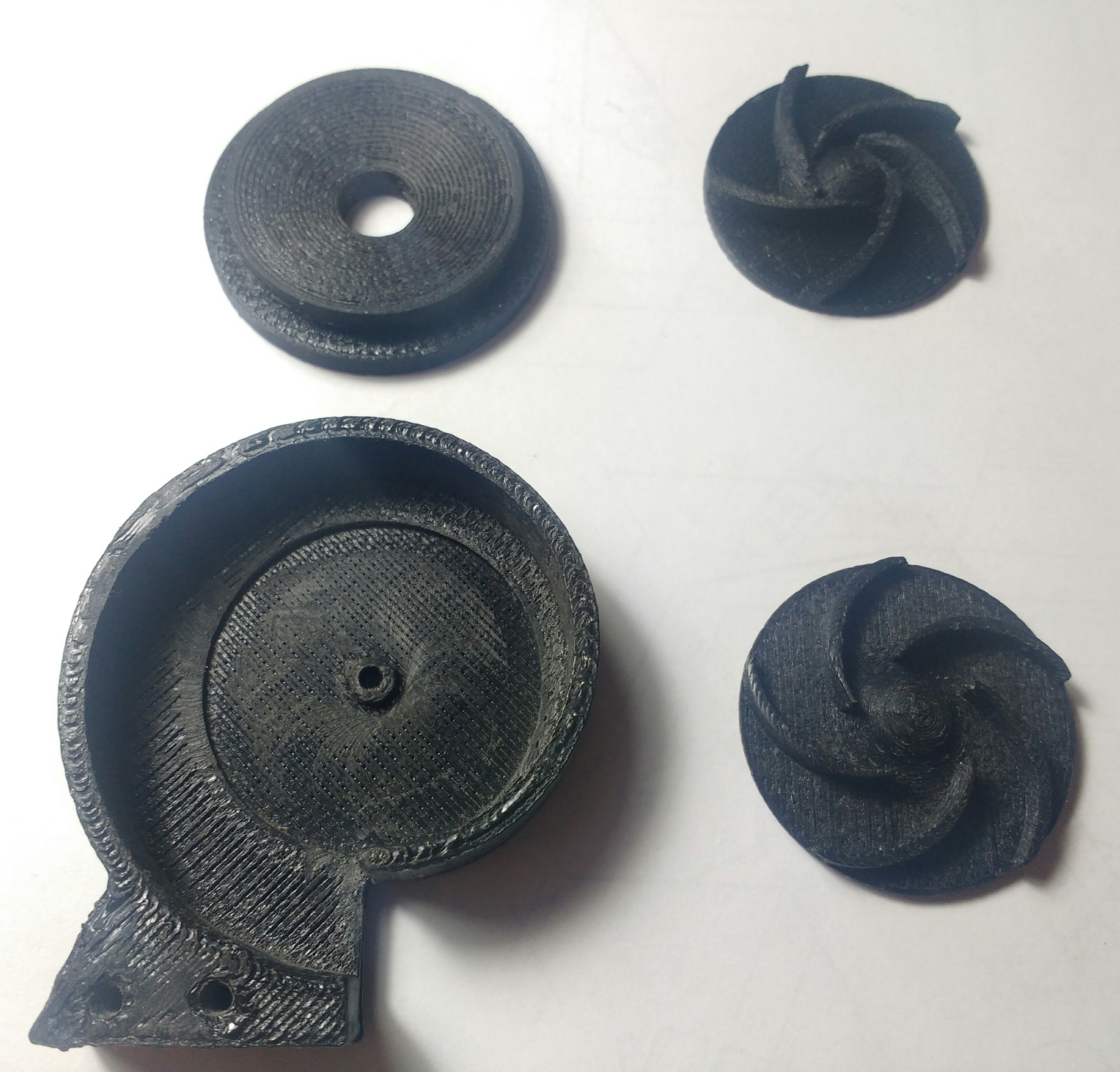

La girante nella mia foto è grande come la moneta da 50 centesimi! Quindi probabilmente la scarsa fattura è da imputare anche a quello E' un esperimento,mai terminato, ma ho tenuto conto della cavitazione in fase di progettazione (è la principale problematica , assieme alle perdite di pompaggio, da considerare nella scelta di una pompa, anche se esistono pompe supercavitanti che addirittura sfruttano la cavitazione a loro vantaggio, va buo'), la palettatura non è particolarmente "incisiva" e avrebbe dovuto essere alimentata da un motore a basso numero di giri e montata pure sottobattente quindi tutto appo' (mi stavo soltanto divertendo a fare una pompa per una minuscola fontanella con un design un pochino piu' raffinato rispetto a quelle commerciali ma non ho avuto tempo di stampare gli altri componenti) Le due giranti differiscono perché volevo misurare l'influenza delle perdite di prerotazione a parità di numero di giri (tradotto...quella in alto in teoria dovrebbe creare un vortice sul fondo del serbatoio e siccome è la fontanella dei gatti volevo vede' come reagivano, ecco spiegata la natura delle mie misurazioni xD) Non sono sicuro di aver capito bene, comunque premetto che la cavitazione avviene solo nei fluidi allo stato liquido! Credo che il problema della tua girante sia legato al numero di giri del motore che non è adatto al profilo della palettatura, evidentemente al regime di giri con la quale lo usi ci sono così tante perdite per urto del flusso sulla palettatura che la girante non riesce a fornire spinta o comunque molto poca. Considera che ogni profilo funziona al meglio ad un solo numero giri\min che potremmo definire di progetto. Al variare del numero di giri rispetto a quello di progetto le perdite aumentano col quadrato della differenza di energia cinetica teorica trasferita al fluido (moltiplicato per un fattore di attrito di complessissima valutazione), ripeto col QUADRATO, dunque è possibile che se la palettatura non è quella sua ma con un profilo differente non si riesca a far sollevare il drone da terra. Se invece hai riprodotto la sua palettatura e ti è venuta bene, sinceramente non saprei che dirti xD, però considera che i fluidi gassosi sono molto piu' influenzati dalla rugosità superficiale e suscettibili a turbolenze etc e le turbine assiali (eliche) sono in assoluto le turbine con piu' perdite di energia per difetti di palettature\finitura superficiale\triangoli della velocità errati..etc quindi la cosa è spinosa..foto? -

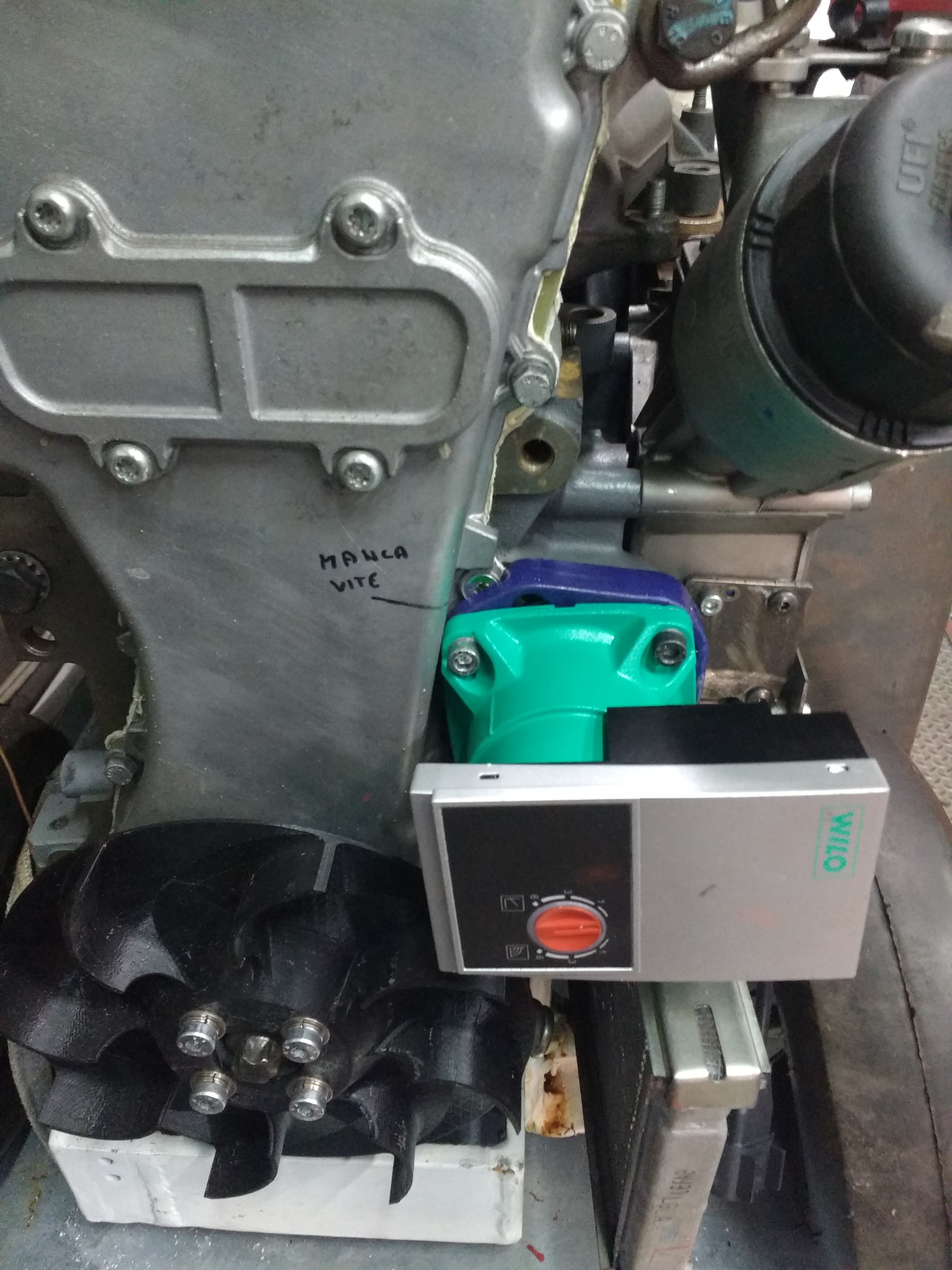

Salve a tutti! Mi chiamo Michele, sono un ingegnere meccanico e mi sono laureato di fresco. La mia tesi è consistita in un caso di studio molto particolare..trattasi della realizzazione di un componente realizzato tramite stampa 3D con un ruolo sia strutturale che fluidodinamico che doveva consentire l'utilizzo di una pompa ad altissima efficienza in un impianto di cogenerazione. Ho lavorato qualche mese dietro una stampante della Wasp (DeltaWASP 20 40) in dotazione al C.N.R. di Napoli (e che mi ha dato non pochi grattacapi, a quanto pare è una stampante terribile) ma alla fine ce l'ho fatta.
