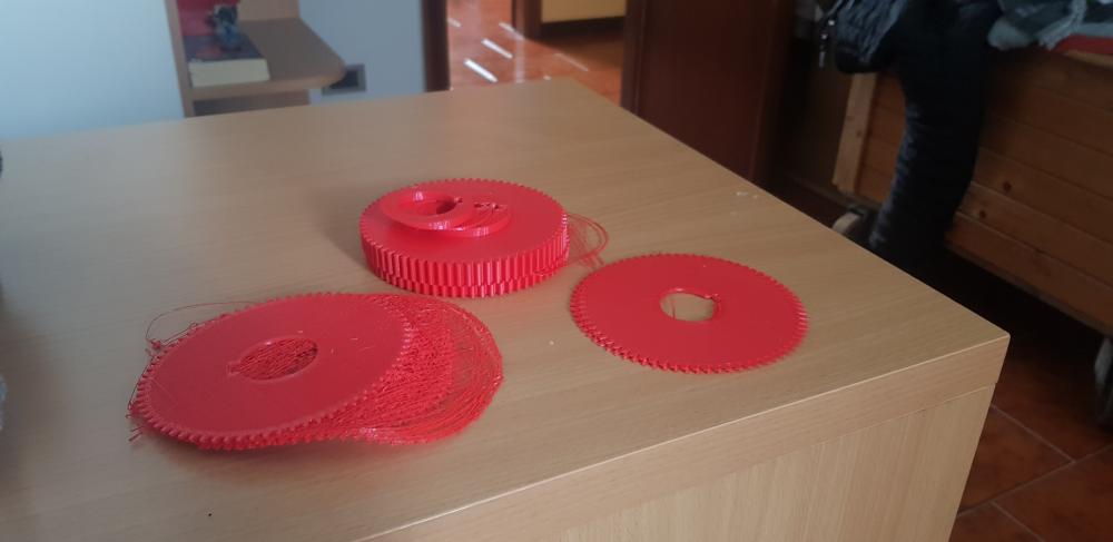

Salve a tutti Tra i tanti problemi che inspiegabilmente sono venuti alla mia stampante prusa i3 x in questo periodo, quando stampo il carrello dell'asse x si sposta. All'inizio pensavo fosse per l'inerzia e per il peso elevato del carrello, così ho ridotto la velocità. Poi chiedendo ad altre persone mi è stato detto che avevo la cinghia troppo tirata e che dovevo allentarla. Ma anche dopo questa operazione niente. Qualcuno ha delle possibili soluzioni? Allego foto degli ultimi pezzi stampati
