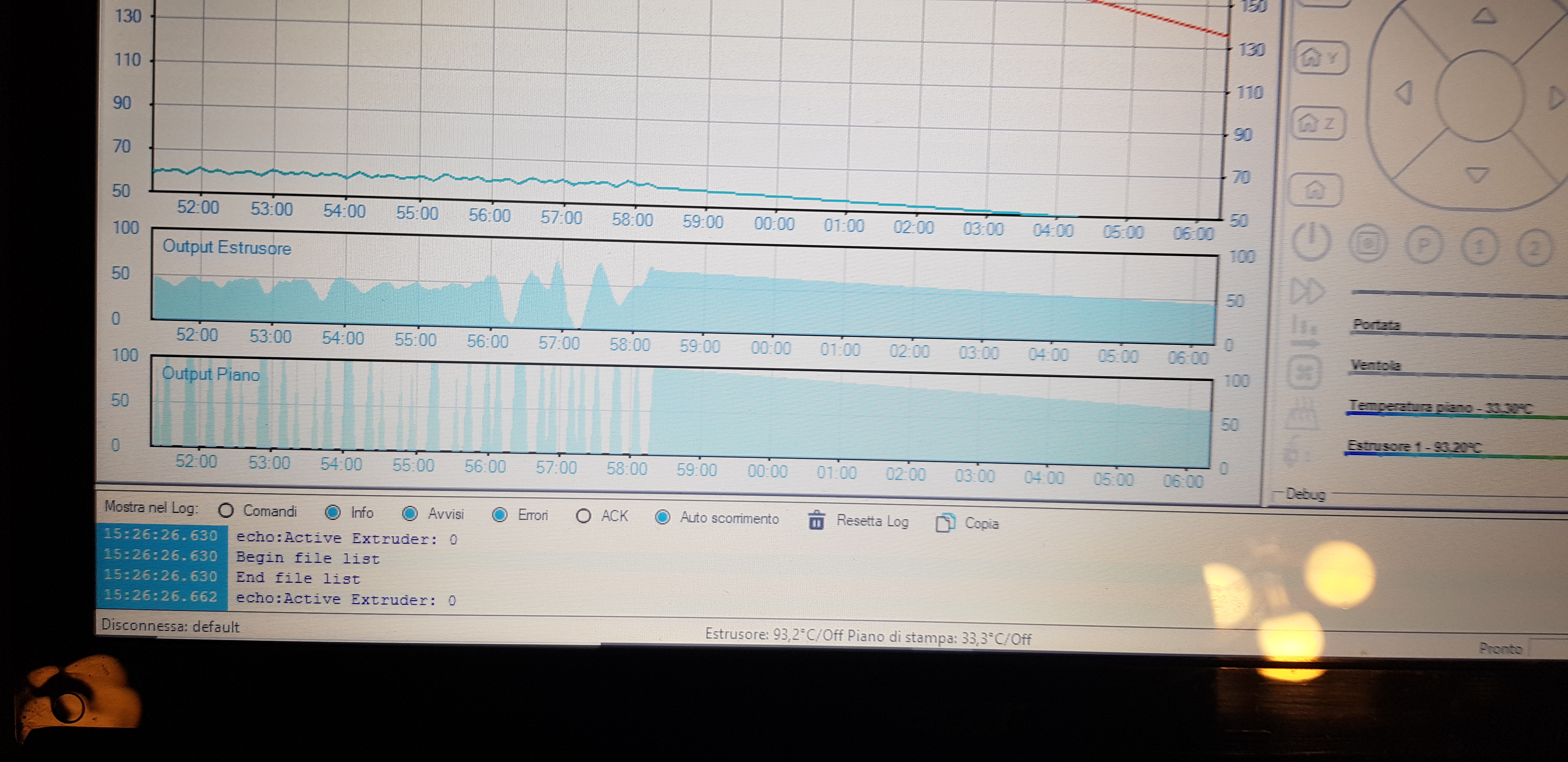

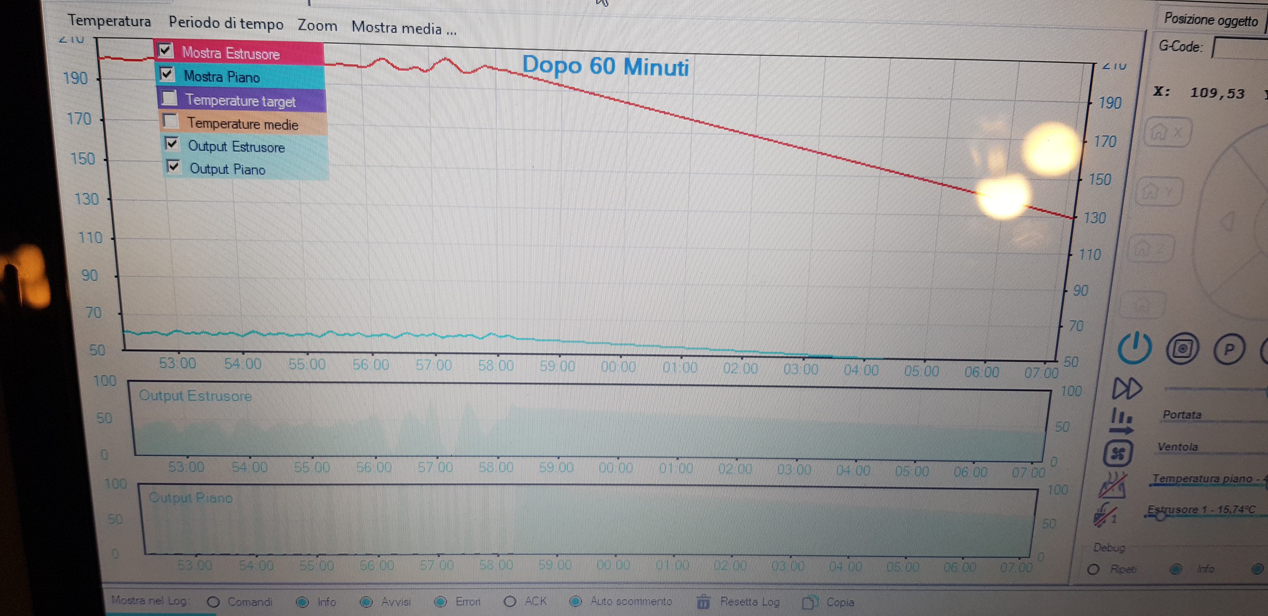

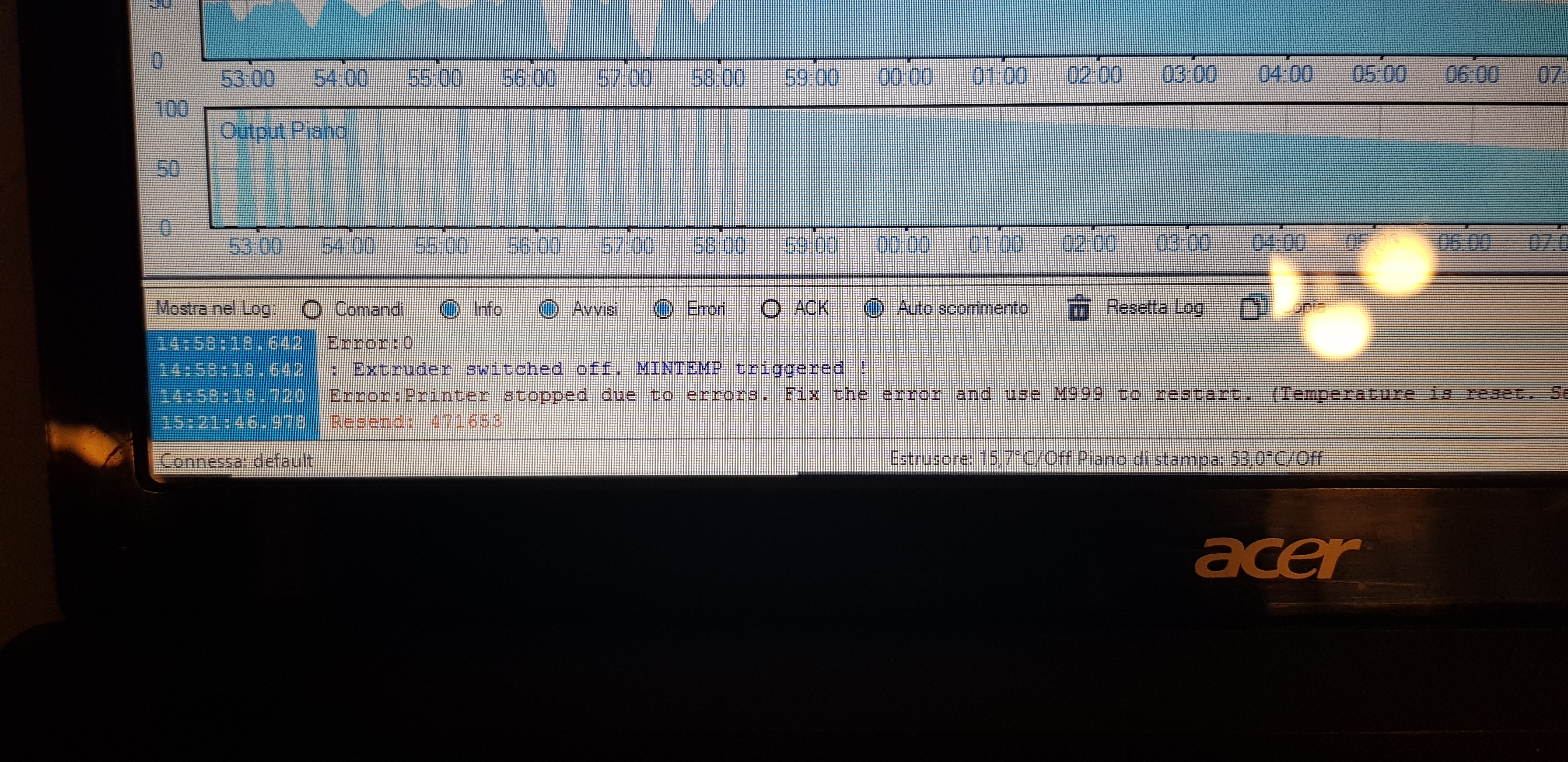

@Alep i miei sospetti erano fondati. Ho provato con repetier-Host e ho collegato la stampante. devo dire che la stampa è durata molto più tempo, ma l'errore è ricomparso. e come sospettavo, non c'e alcun segno di scollegamento del sensore. allego foto del grafico della temperatura e ti chiedo cosa ne pensi -

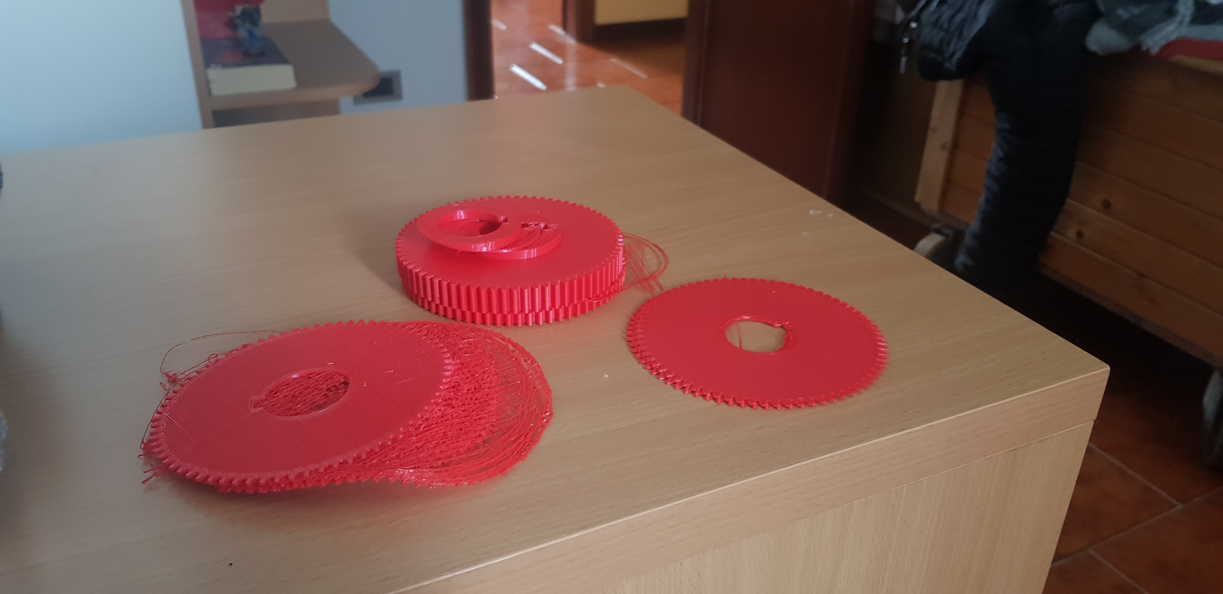

Salve a tutti Tra i tanti problemi che inspiegabilmente sono venuti alla mia stampante prusa i3 x in questo periodo, quando stampo il carrello dell'asse x si sposta. All'inizio pensavo fosse per l'inerzia e per il peso elevato del carrello, così ho ridotto la velocità. Poi chiedendo ad altre persone mi è stato detto che avevo la cinghia troppo tirata e che dovevo allentarla. Ma anche dopo questa operazione niente. Qualcuno ha delle possibili soluzioni? Allego foto degli ultimi pezzi stampati

grazie mille. provo immediatamente con Repetier Host. -

salve a tutti nelle mie ultime stampe la mia stampante si blocca dopo pochi layer stampati con l'errore MINTEMP. ho letto e riletto soluzioni di persone che hanno avuto il mio stesso problema su internet, ma nessuna di quelle mi ha aiutato. in primo luogo perchè nella mia stampante quando avviene l'errore non rimane, ovvero non viene scritto 0/0, ma viene descritta la temperatura reale del nozzle. in secondo luogo, perchè ho controllato ogni singola parte del sensore, dal collegamento alla scheda alla verifica del funzionamento del sensore; ho persino cambiato il filo di collegamento, ma niente. quale potrebbe essere il problema? può essere un problema software anzichè hardware? -
