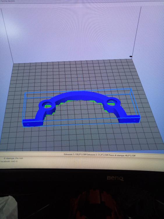

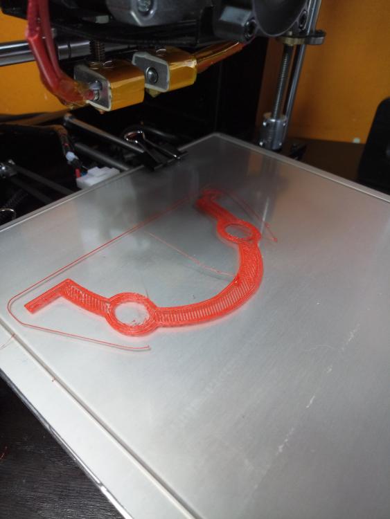

    4

  1. Ho seguito il tuo consiglio, ma la base era nettamente rettangolare. Ho provato a reimpostare i valori nel firmware ma ancora niente. Dopo svariati calcoli qualcuno mi ha fatto notare che probabilmente avevo una puleggia da 16 denti invece che da 20...messa su quella da 20 e stampa sistemata. Ora sto cercando di capire, avendo il doppio estrusore, perché il N°1 mi parte sempre a filo del piatto in vetro e il secondo dalla parte opposta....insomma non riesco a dirgli di stamparmi al centro. Stampando il supporto nella foto, dovrei inserire all'interno dei fori, due sfere di diverso colore per il passaggio del filamento, ma nonostante con Slicer gli metto i due oggetti allineati, le sfere me le stampa completamente fuori dal supporto.
