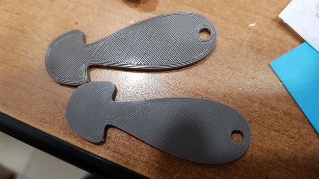

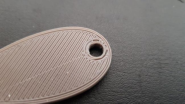

	è bowden ed è il motivo per cui come prima cosa ho detto che volevo il direct 😄 pure secondo me la colpa è del bowden e meccanico e non di settaggi, tutto quello che si poteva provare penso di averlo fatto, ed è il motivo per cui ne volevo prendere un'altra 1 po' + affidabile 😄 ho provato a stampare anche a +20-30°C a 30ms (mi pare che son sceso anche a 10ms) ma il risultato è sempre quell'oscillazione, mi avevano detto che poteva essere un problema di temperatura ma anche facendo la calibrazione non si è risolto quindi o è il sistema bowden che da problemi, o la sonda della temperatura o è proprio la scheda madre, mi son rimaste solo quelle 3 opzioni da escludere che ovviamente non sono facili da escludere senza cambiare la stampante 🙂 l'estrusione l'ho fatta a freddo e a vuoto e una cosa che ho sempre notato è il fatto che anche quando smetteva di spingere cmq la plastica continuava a uscire per parecchio, infatti ho usato sempre retrazioni enormi
	ho usato sempre simplify ultimamente volevo provare slicer ma credo sia intasato l'ugello perchè non esce + nulla e come dicevo prima credo ci sia un errore sulla sonda della temperatura perchè non riesco neanche + a svitarlo per l'hotend l'ho cambiato 2 volte (+ quello con cui è venuto) e ho cambiato anche gli ugelli infatti alcune di quelle foto sono fatte con ugello da 1.0 e altre da 0.4 ho anche provato a cambiare firmware della stampante e altre cose tutte le prove che ho trovato su internet le ho fatte ma nessuna mi ha mai risolto il problema 😄 praticamente su una stampante da 200€ ci ho speso 200€ di pezzi di ricambio che non hanno risolto il problema 🙂 ma saranno tipo 5 anni che ci sbatto la testa sopra 🙂

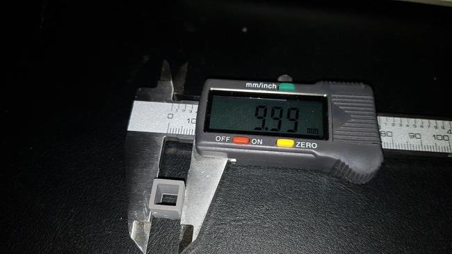

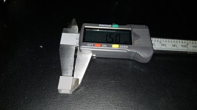

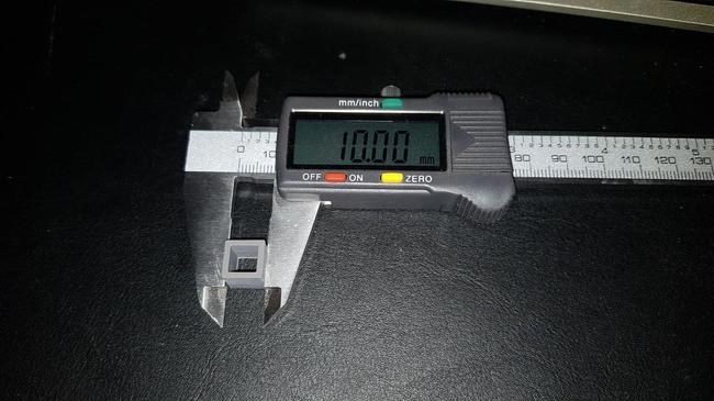

	pero' se faccio estrudi 10cm ne escono 10 e tutte le dimensioni sono giuste ... anche se aumento il moltiplicatore il risultato non cambia considera che la misura dei perimetri doveva essere 0.4 a perimetro 😄 e oltre al grigio, verde e giallo c'era anche la bobina nera e quella bianca che ho usato a forza di prove 😄 quindi + probabile che sia la stampante che faccia cagà 😄

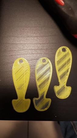

	ho provato a cambiare 2000 parametri non è quello l'unico pezzo 😄 potrebbe essere colpa del pla... ma avevo comprato e usato un pla da uno store italiano che mi era stato consigliato e il problema non si è risolto cambiando il pla (ho usato 3 kg di pla a fare stampe da 20 minuti di test e non son mai riuscito a risolvere il problema) ultimamente mi è sorto il dubbio che tutto dipenda dalla sonda della temperatura che da risultati sbagliati e quindi la temperatura è sempre sbagliata, questo perchè non son riuscito a svitare il nozzle nonostante mi segnasse 200*C, quindi se così fosse potrebbe spiegare anche tutti gli altri problemi di estrusione, come il filamento che usciva ad onda + fino + spesso + fino + spesso ogni tot cm di stampa gli step sono giusti, perchè il cubo da 20mm mi usciva da 20mm la sovrapposizione ho provato ad aumentarla ma il risultato era sempre quello nei 3kg di pla buttata di prove ne ho fatte tante 🙂 l'unica cosa che non ho mai controllato era la temperatura che non si può controllare... dato che le mani sull'estrusore caldo non le posso mettere e le pistole laser della temperatura non funzionano sull'estrusore nella foto si vede benissimo il problema che dicevo (quello era un nozzle 1.0 se non sbaglio) anch'io pensavo che la prusa fosse 1 po' una cinesata, infatti per questo volevo qualcosa di meglio 😄 il problema è che la m200 sta sui 2-3k e c'è gente che cmq ne parla male lo stesso... quindi boh
