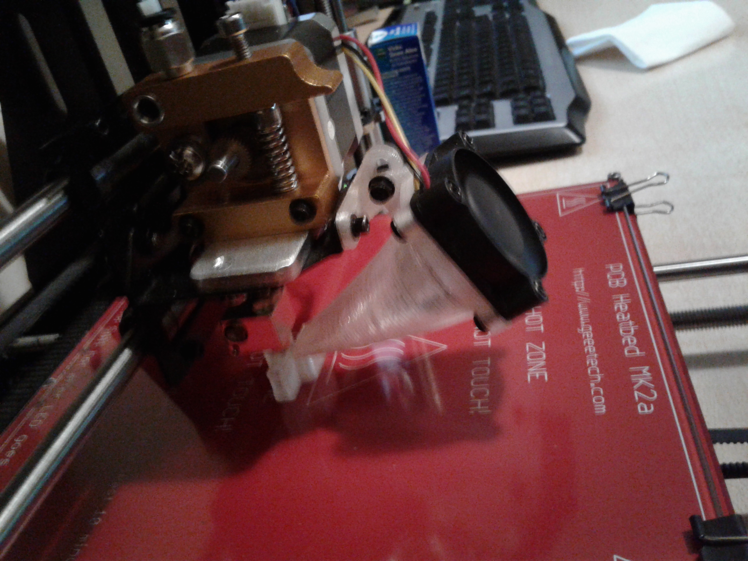

Ragazzi potete aiutarmi, la stampante non va di nuovo! Allora tutto perfetto tranne il motore dell'estrusore, ho capito che si inceppa il pla all'interno, diminuisce l'afflusso di PLA, e fà il tipo TAC, TAC del estrusore che torna indietro come devo procedere? non so più dove andare a colpire. Grazie!
Ora devo risolvere un problema, il motore dell'estrusore non riesce a tirare la bobina, che oltre tutto è nuova, ho pensato in primis di cambiare posizione, poi secondo voi se aumento la tensione sul drive del motore posso aiutarlo a supperire il problema, la mia idea inoltre era di creare dei supporti e montare la bobina in cascata, fatemi sapere se è possibile registrare il driver.

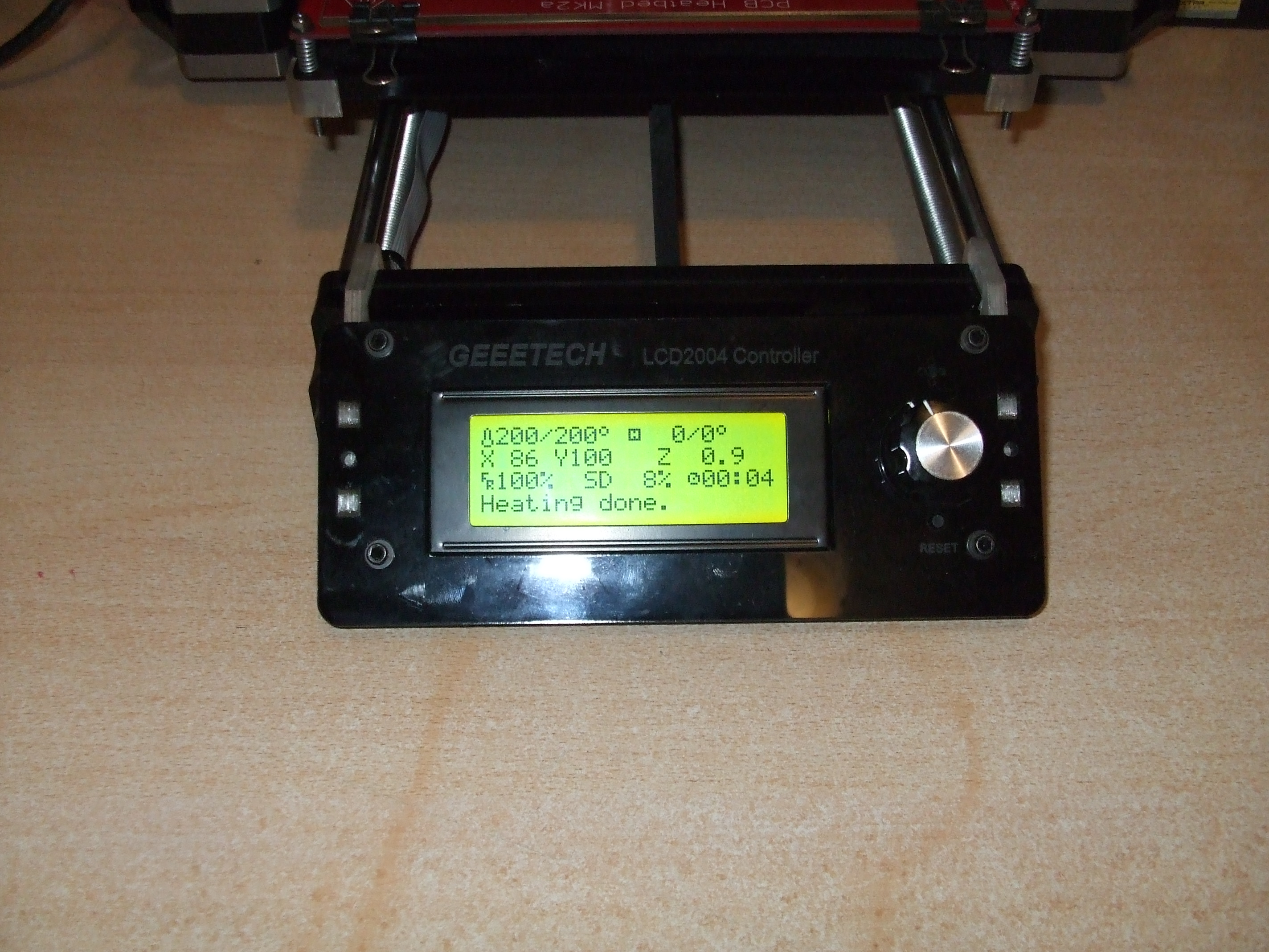

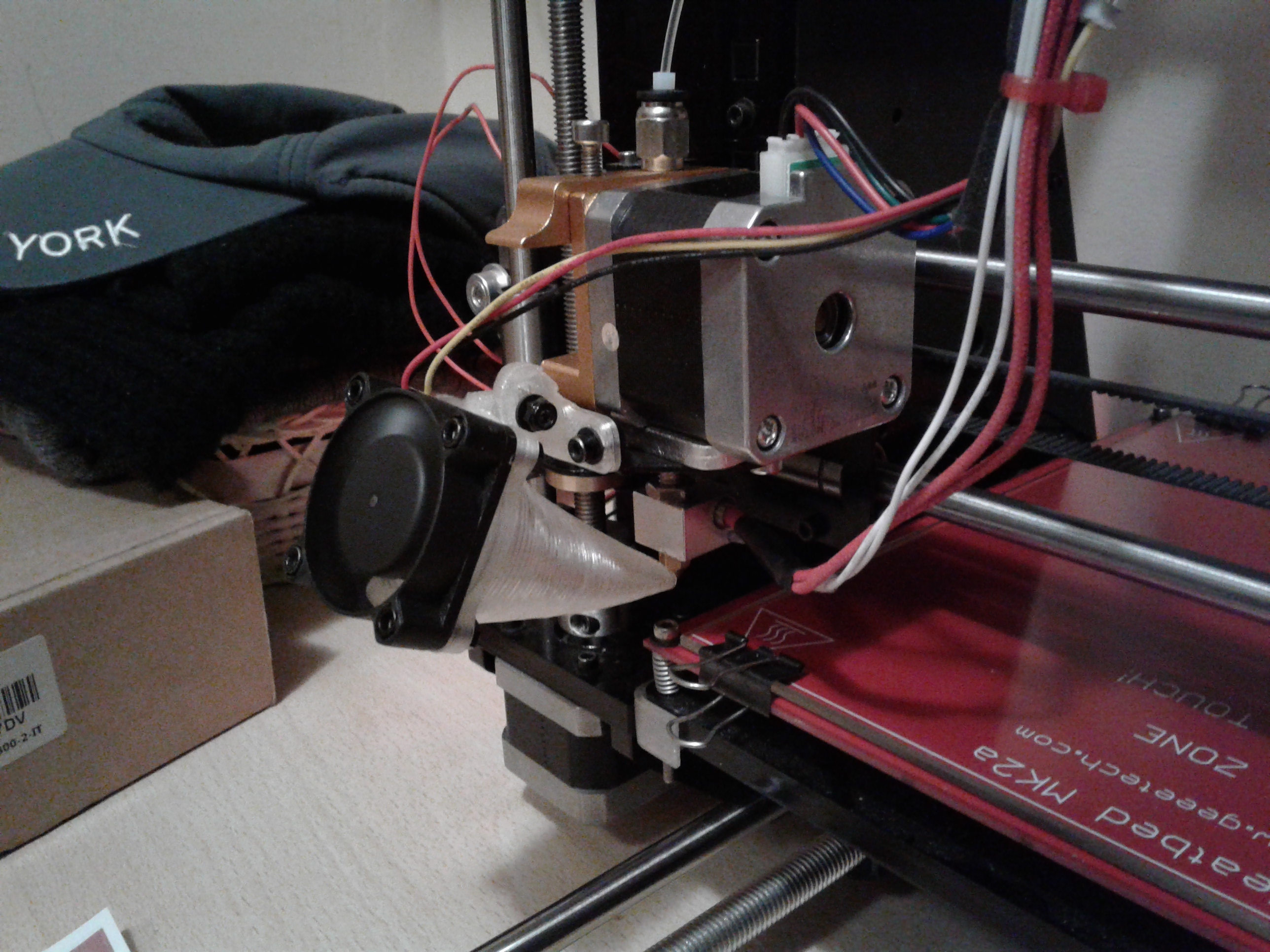

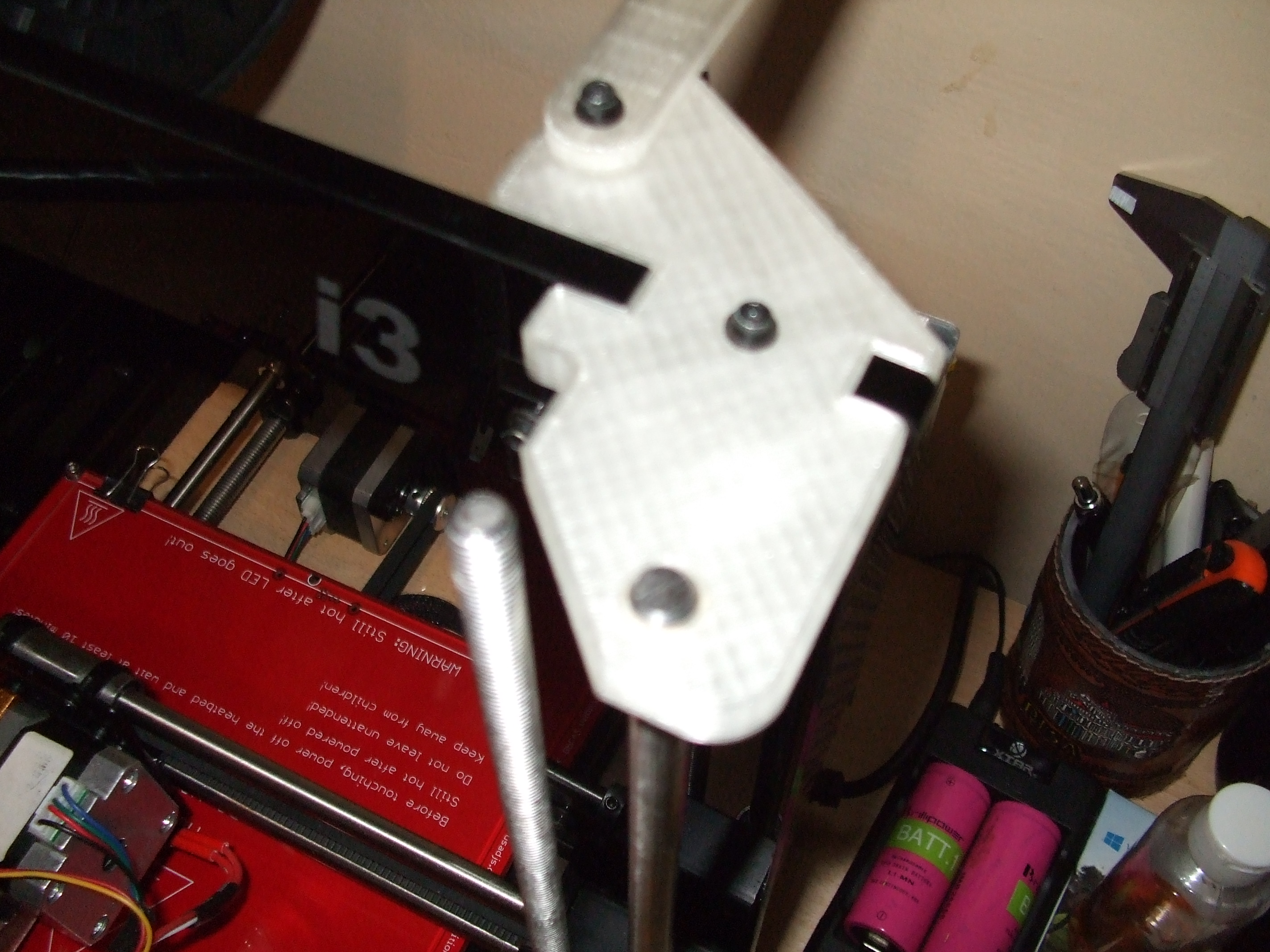

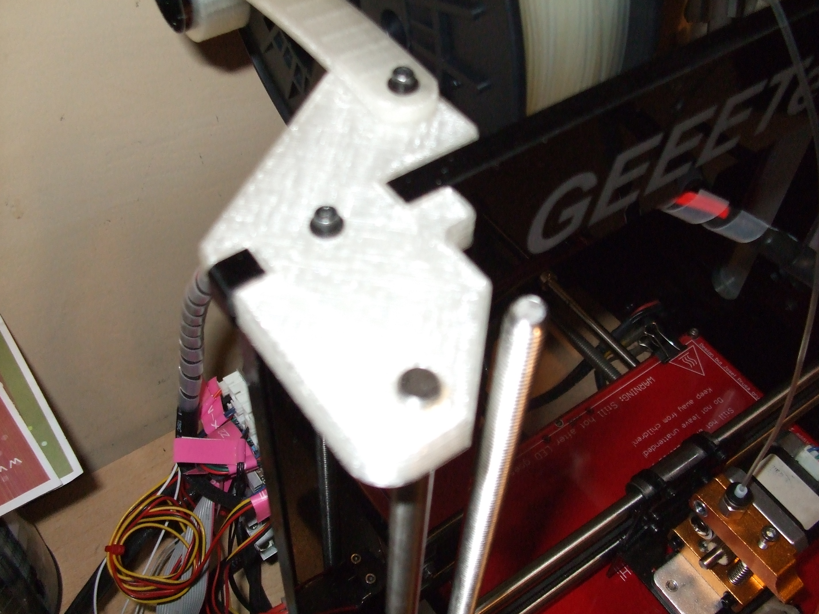

Ecco le nuove modifiche ho apportato alla mia stampante 3D. La prima foto ho spostato il display centrale in basso, molto piu comodo poi potete vedere l'estrusore nuovo con il condotto di ventilazione e poi abbiamo i nuovi supporti anti oscillamente, servono per evitare che la vite filettata si blocchi, in pratica fanno si che le barre filettate oscillano senza creare ostruzioni o rallentamenti.
Oggi ho rismontato tutto, e rimontato tutto nuovo, cominciando da zero, cercando di stare attendo ad ogni dettaglio! ora sto preparando la modifica per l'estrusore bowden, e per ora funziona, non ci sono minimi segni di perdita, penso che ieri, quando la resistenza e il sensore sono scappati fuori dal hot end, la forte temperatura abbia danneggiato il tubo in teflon all'interno della gola, creando una camera che dava poi le cosidette perdite, adesso la stampante sta lavorando ottimamente!

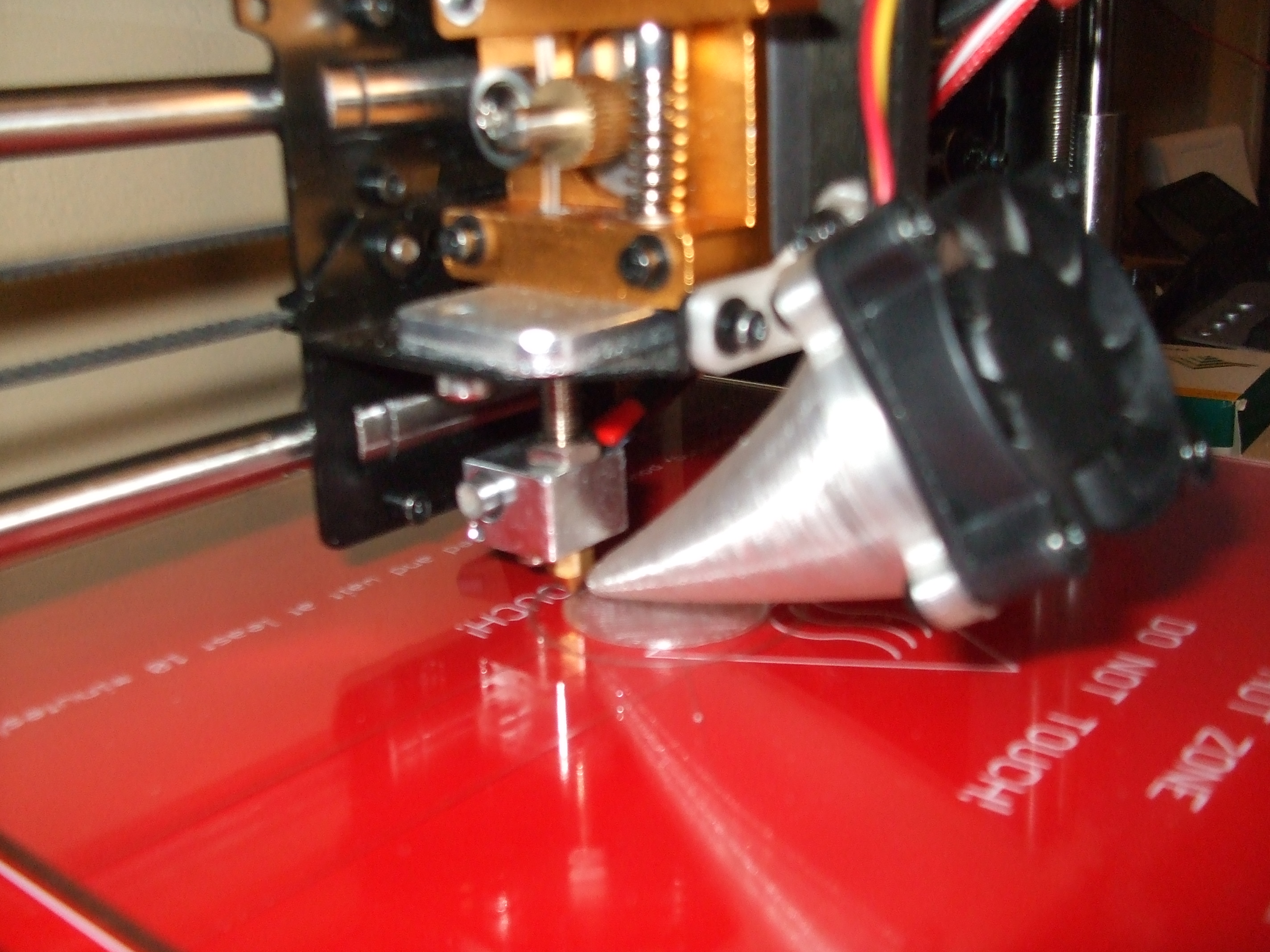

Oggi attivo la stampante, metto a lavorare, non mi accorgo che avevo i fili tirati troppo, esco, quando torno trovo il pezzo che stava venendo uno schifo, vedo, avevo la resistenza uscita fuori insieme al sensore di temperatura! ora ho rimesso tutto a nuovo, ma devo cambiare la resistenza che si è scaldata troppo e la ceramica dentro si è scassata, cmq sia dopo aver rilivellato tutto e cambiato la lacca e il fan duct, stampa perfettamente!

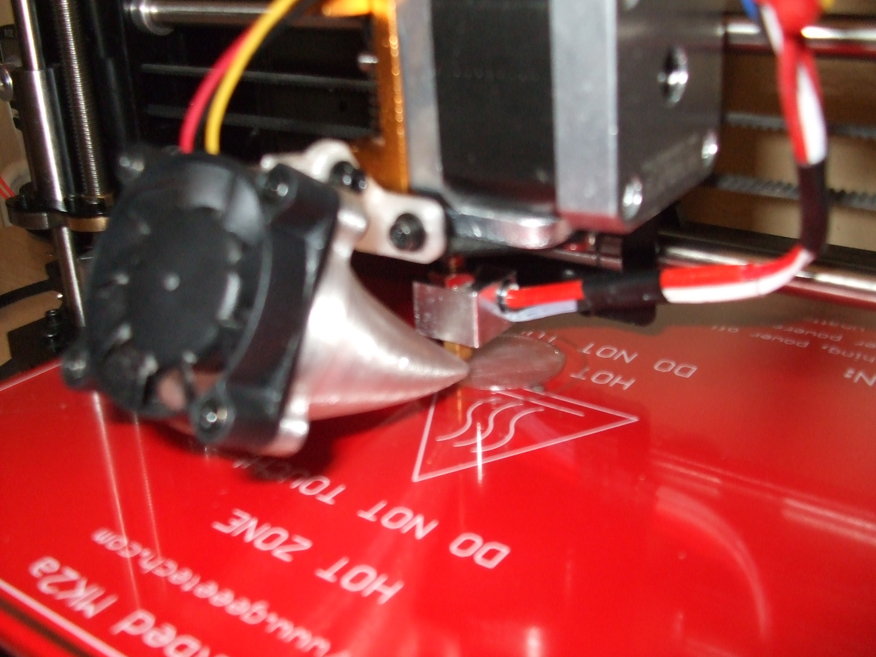

Allora la situazione è questa la stampante ora va veramente da dio, ho montato un fan duct, e la stampa è migliorata di un buon 40%, sopratutto si vede quando deve costruire ponti da un lato all'altro della stampa, migliore nitideza e definizione del pezzo, angoli più vivi e precisi, insomma adesso va verametne forte, però la meccanica e la imprecisione rimane, ma il bello delle open source come la mia è che è possibile migliorarla! Per quanto riguarda quello che dici tu Alep, il problema è risolvibile quanto pare, non c'è bisogno di comprare una stampante industriale, poi sono calcolate per un uso domestico, sicuramente avere una stampa accurata porta ad avere anche tempi più lunghi perchè sei stimolato a fare di piu e questo ti porta a spingere oltre il loro limite la stampante cinese.
Allora mi sono arrivati i nuovi ricambi, indovinate..... funziona! ho preso 3x gole M6x40, 3x ugelli in ottone da 0.4, 3x hot end in alluminio, misure: 16x16x12, indovinate? non perde più, ho stretto tutto senza esagerare, ma il giusto! non ho usato teflon alta temperatura, questo a significato che i prodotti di prima qualita fanno la differenza rispetto a quella cinese, ora ho uno zio che è stampista e costruisce a livello artigianale macchine cnc, mi ha detto di portargli la stampante e revisionerà lui la parte meccanica, con nuove barre filettate e viti a ricircolo di sfere, assi rettificati, usando però materiale di prima scelta! un'altra cosa che ho notato che gia la filettatura della gola e del ugello non avevano giochi, anche senza bulloneria, che ho comunque usato, sono contento! speriamo ora che dura.... non si sa mai!
