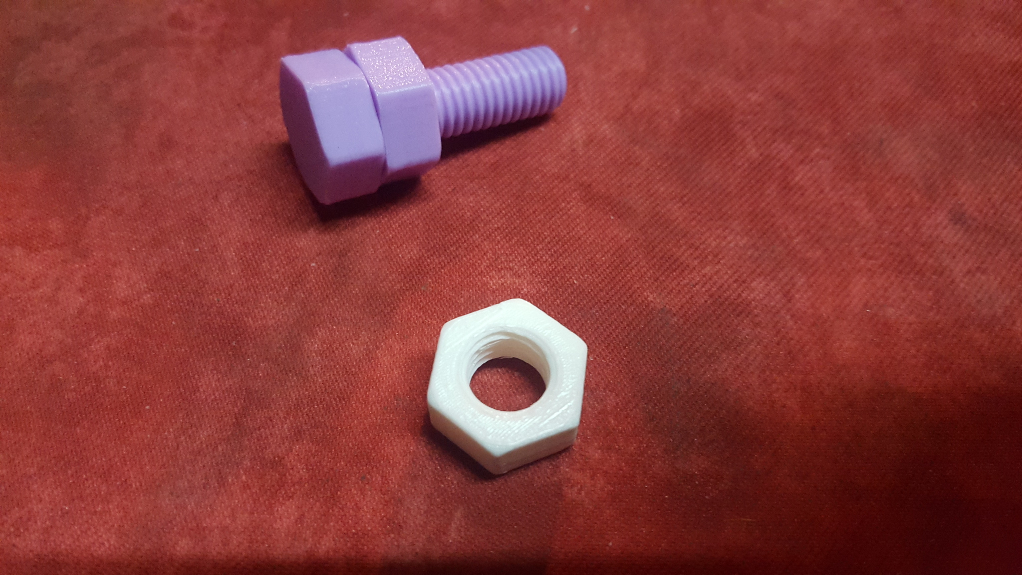

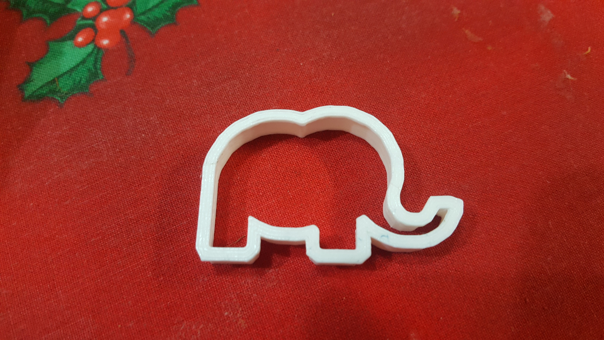

Buongiorno, ieri sono riuscita a stampare degli oggetti quasi perfetti che lascio in foto. Per entrambi gli oggetti il tempo di stampa è stato breve (20-25min). Oggi ho provato a stampare qualcosa di più grande (1h e 8m circa), ma dopo aver avviato la stampa è rimasto tutto fermo. Dopo circa 30 min ho bloccato tutto, nonostante l'estrusione sia restato sempre a temperatura e la ventola in funzione. Mi chiedo se il mio file avesse problemi, oppure se devo aspettare più a lungo. O se devo aumentare la velocità di comunicazione (ora è 115200). -

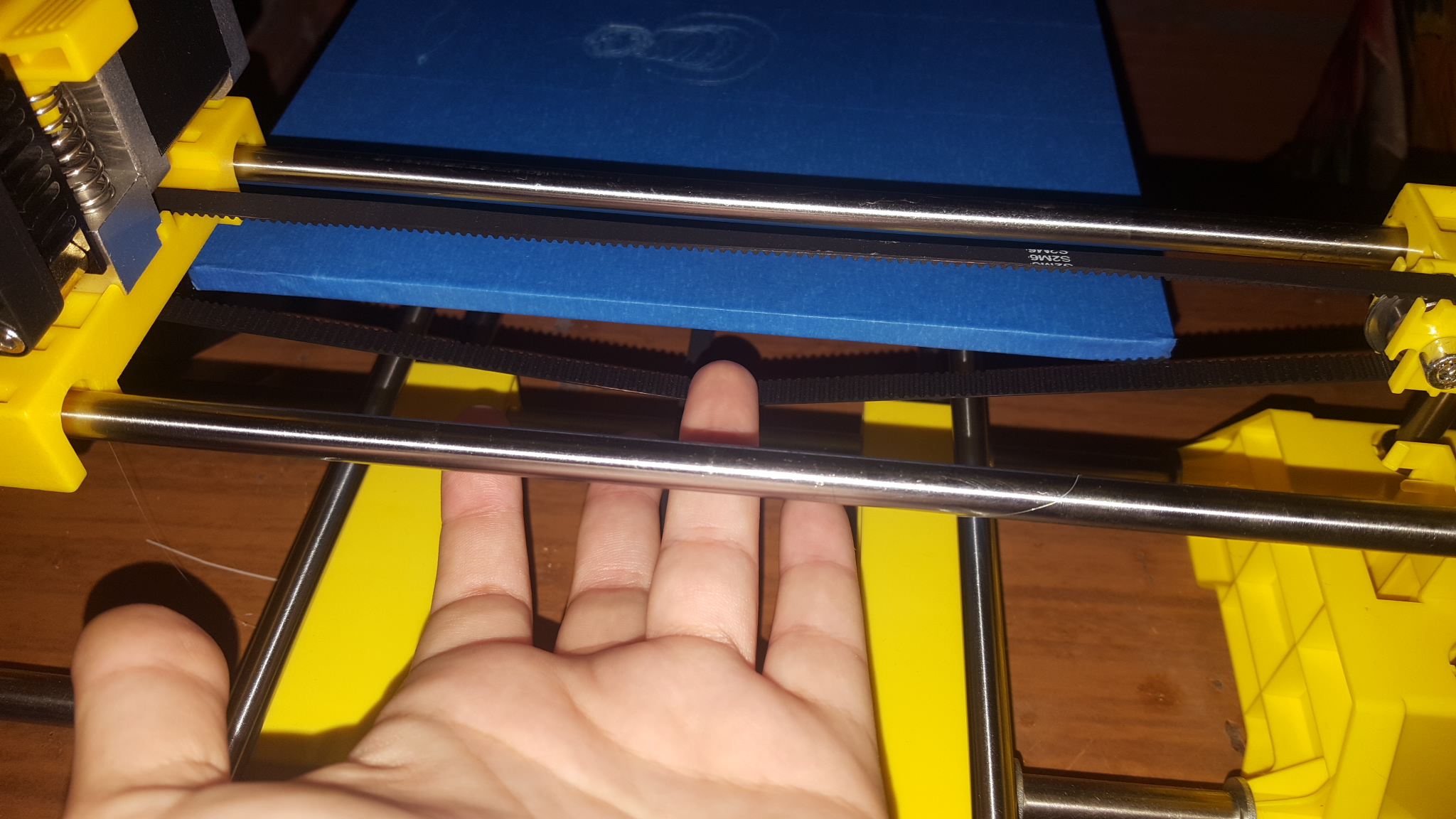

Sono riuscita a stringere la cinghia allontanando i due bracci con due bulloni molto sottili. Adesso la stampa è migliorata tantissimo, è quasi perfetta. Magari questi giorni faccio pratica con le varie impostazioni di stampa e cerco di capire quali sono le migliori. La ringrazio ancora tantissimo per le sue risposte, purtroppo online si trova ancora molto poco sulle stampanti 3D ed essendo il mio modello economico, non ho trovato granché. -

Grazie mille per la sua risposta! Intanto vorrei ricontrollare la cinghia, se dovessi accorciarla un pochino come mi consiglia di fare? Va cambiata completamente? Anche perchè ho notato che durante la stampa riesco a muovere facilmente il gruppo estrusore, e quindi a sfalzare io stessa la stampa (è normale?). Le farò sapere se accorciando la cinghia il problema si risolve, altrimenti dovrò conrollae la vref. Grazie ancora -

Non riesco a capire se la cinghia è allentata o meno..le posto una foto. Non è molto larga ma nemmeno molto stretta, non essendo molto pratica non capisco se possa andare bene. -
