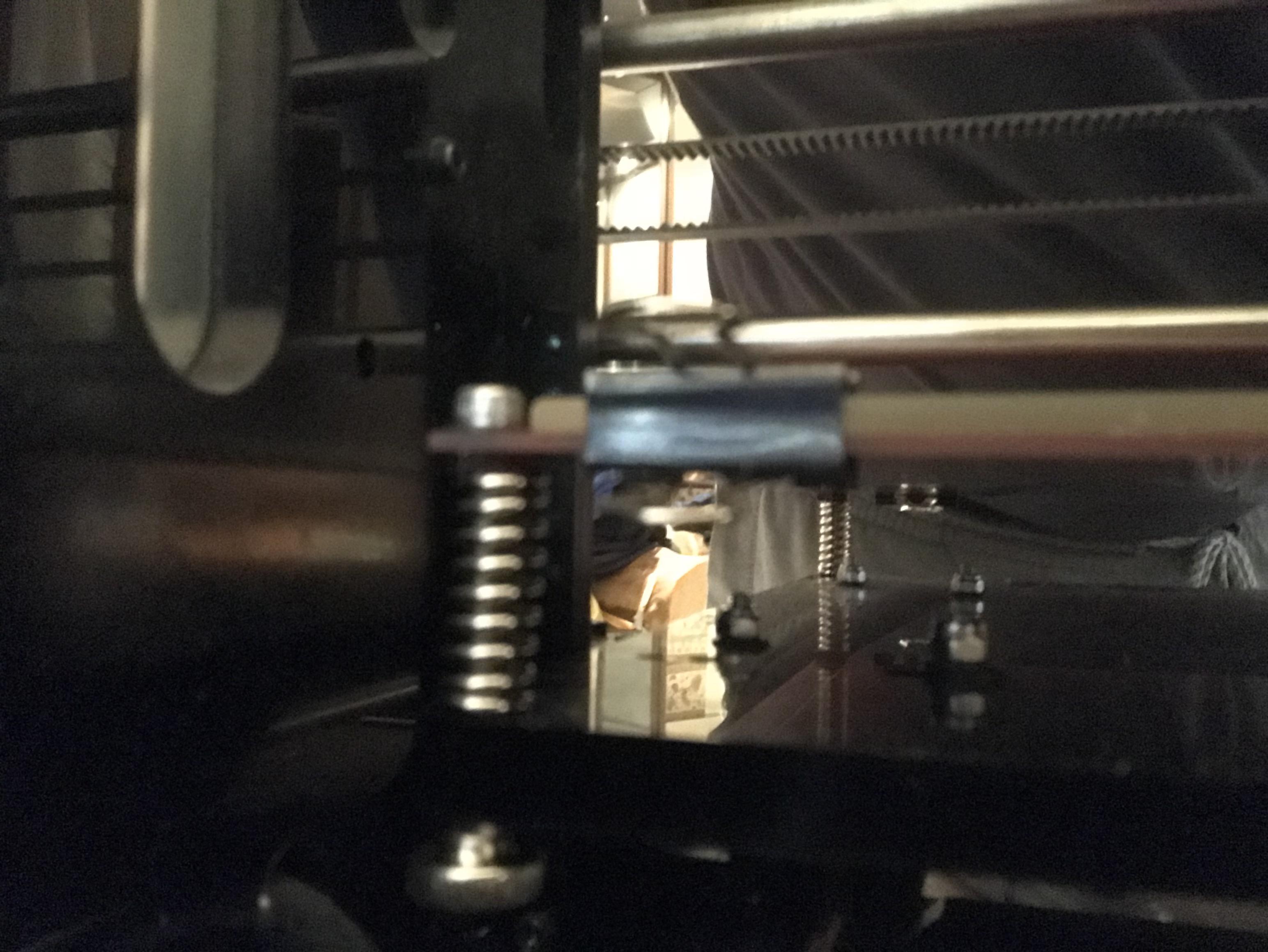

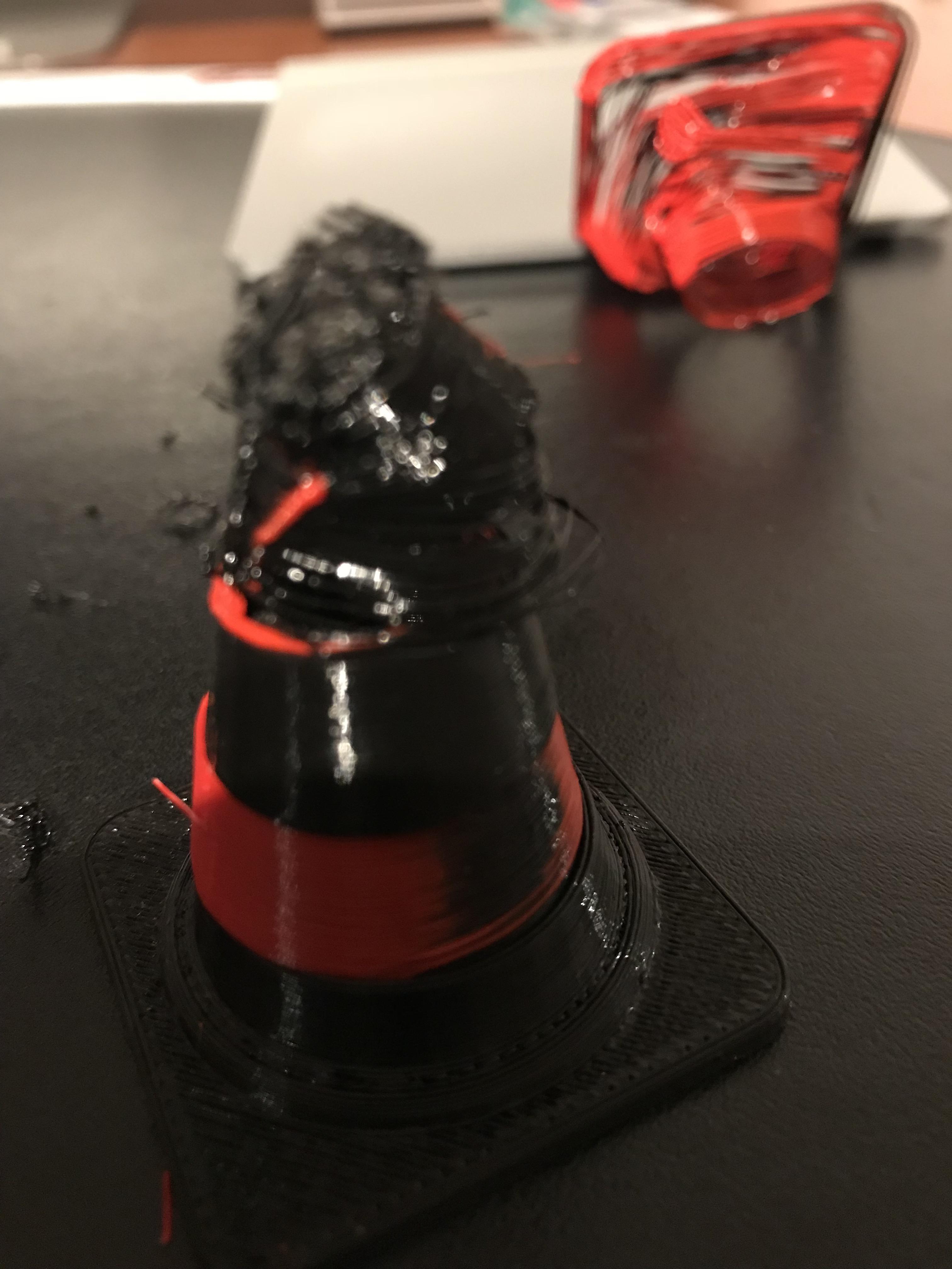

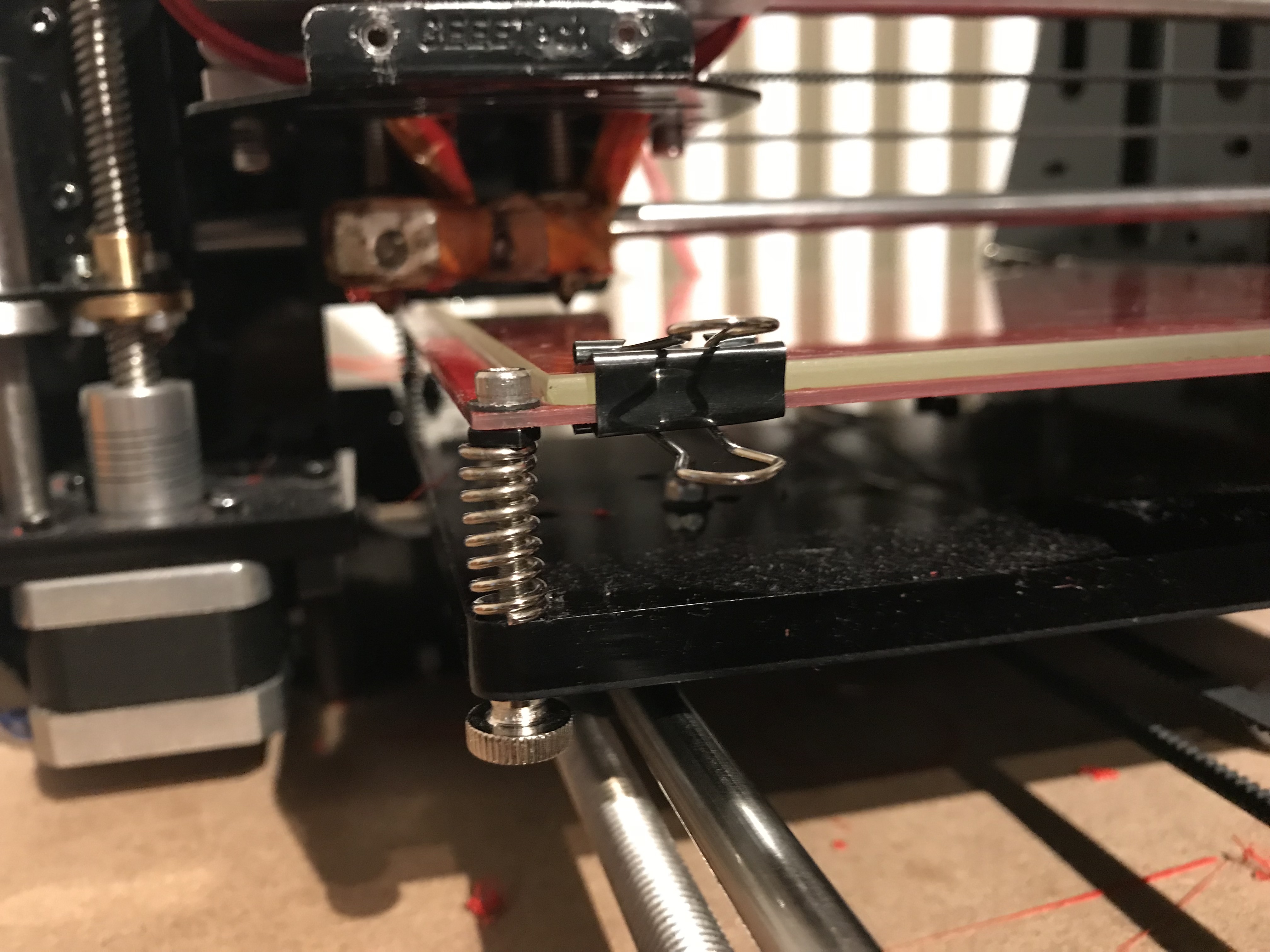

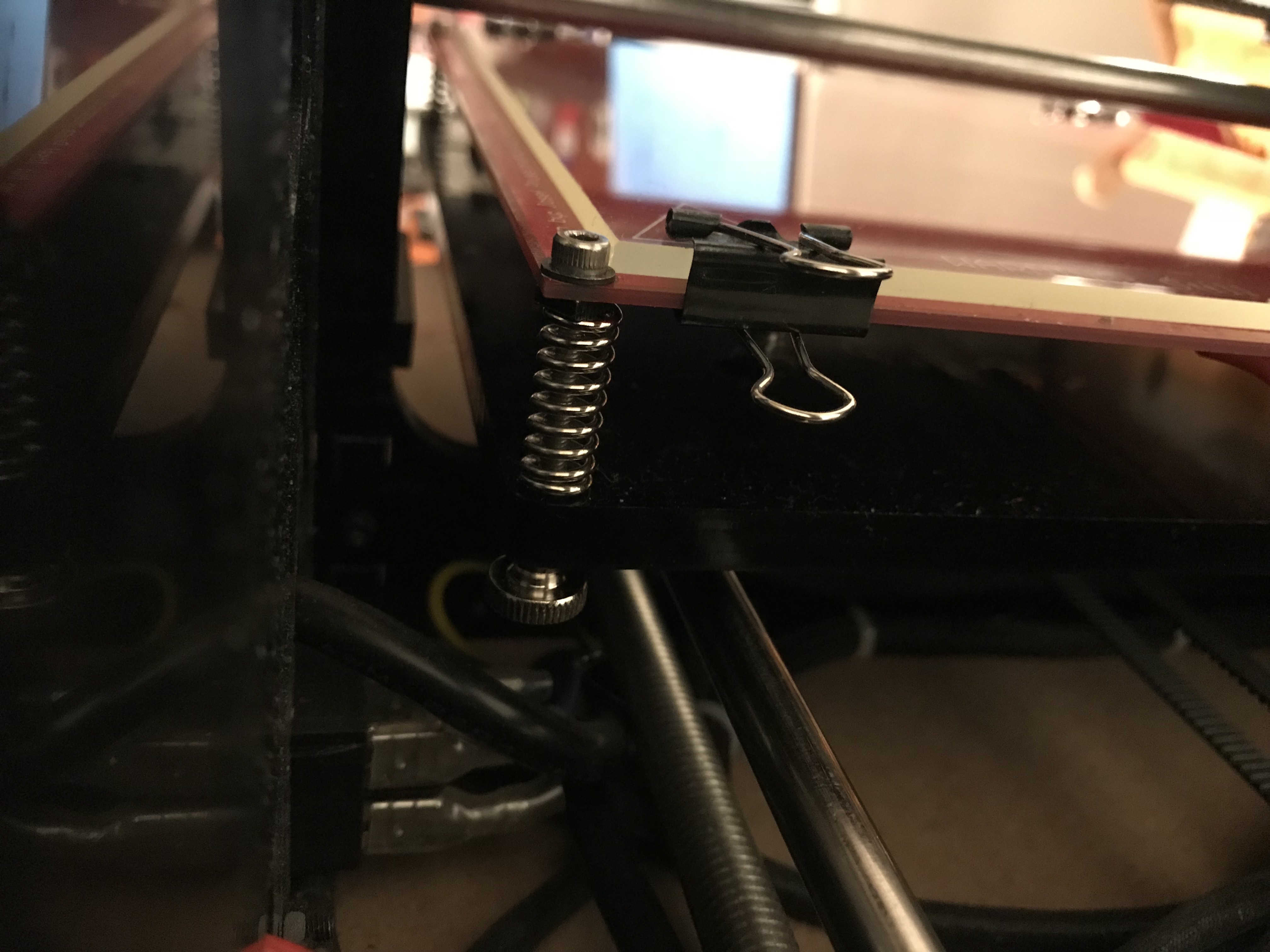

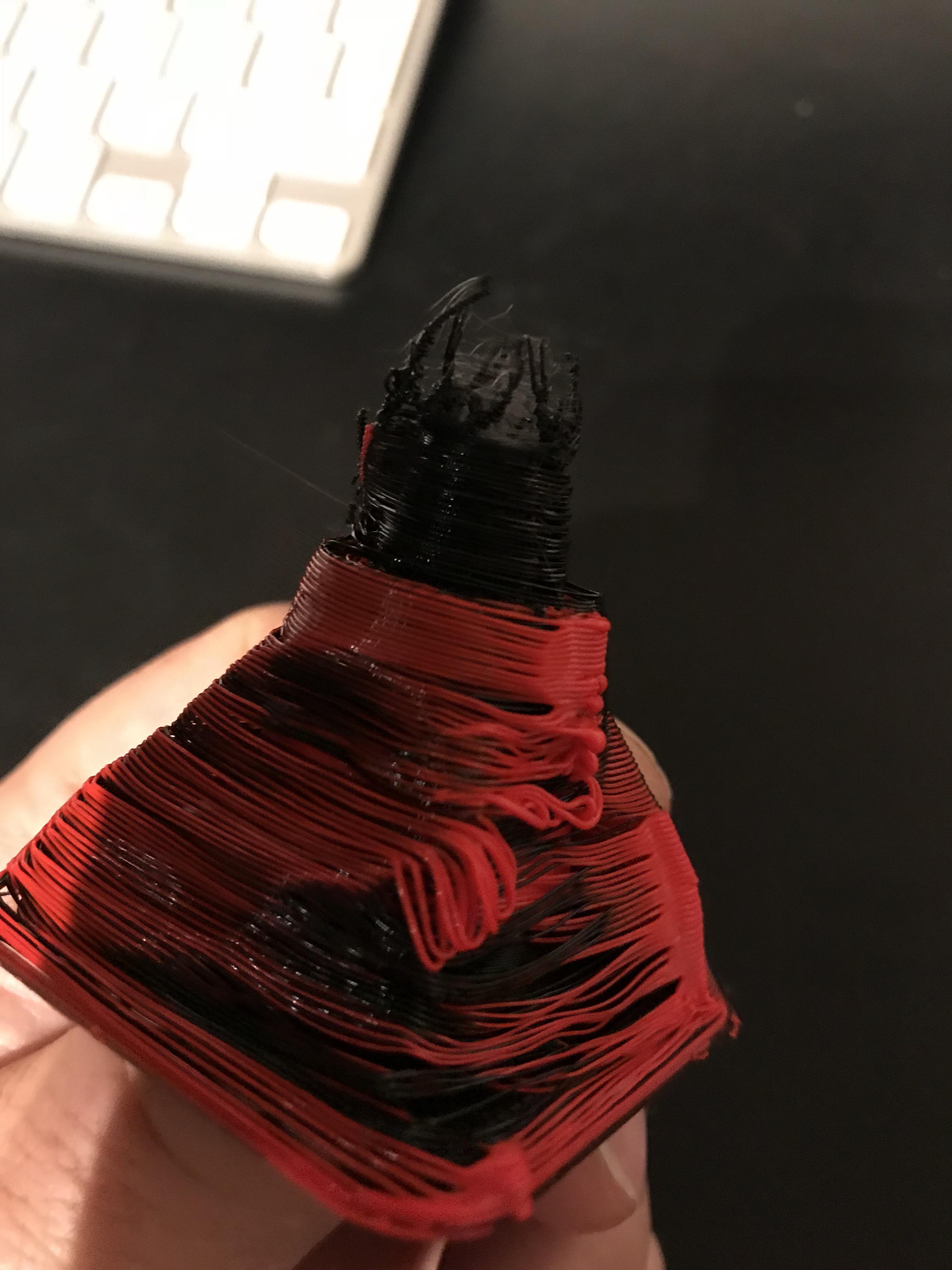

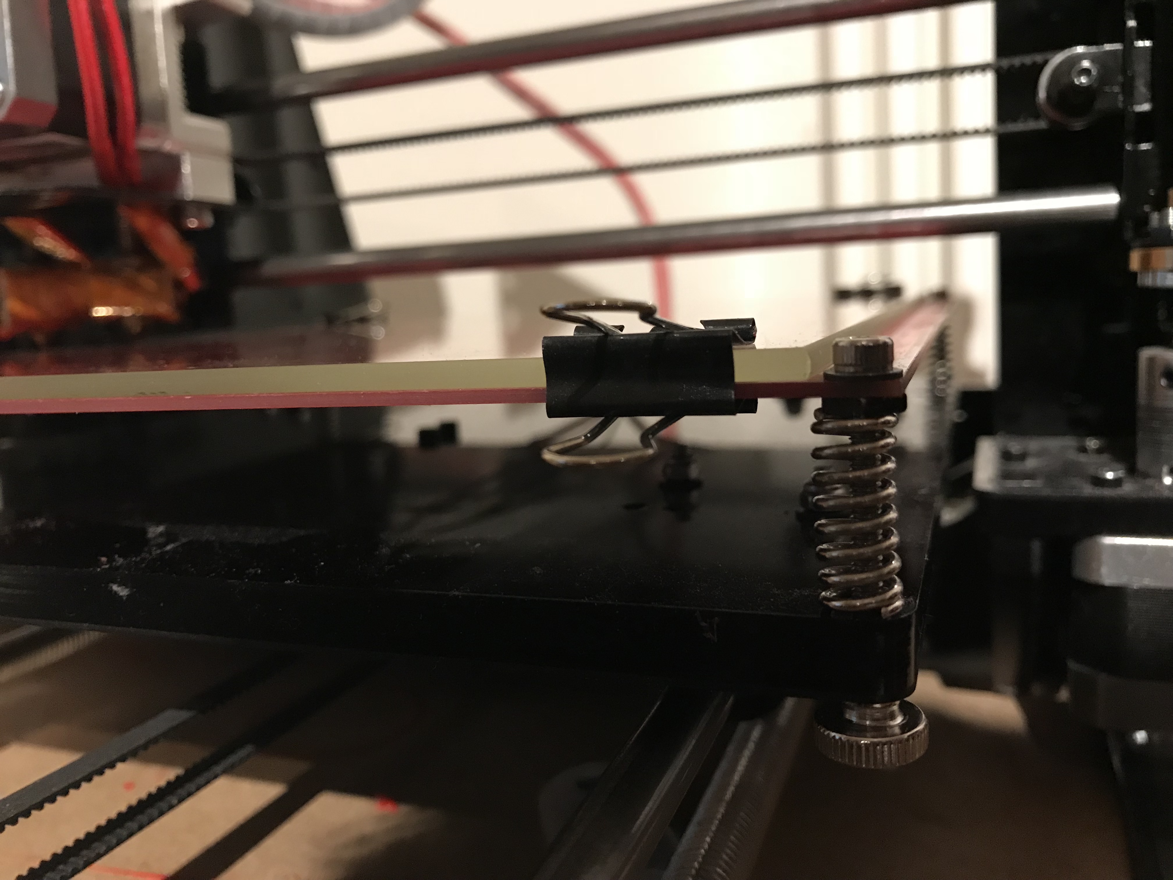

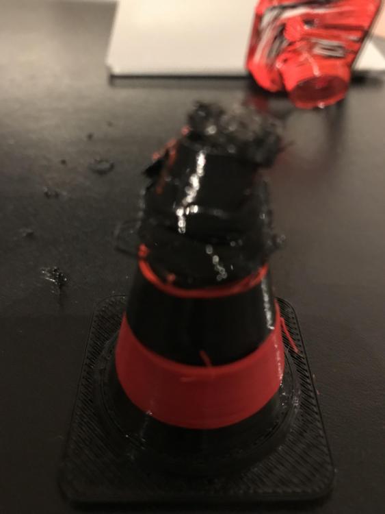

La stampante Geetech i3 Pro C. Succede da quasi sempre, all'inizio avevo qualche problema di wobble ho messo le barre filettate trapezoidali, poi ho iniziato con con questi problemi. In oltre se faccio stampe piane, nel senso al massimo 1 cm va tutto bene, pero se alzo lo spessore della stampa esce uno schifo. La regolazione della distanza dal nozze al vetro con il classico foglio di carta, ma questo é irrilevante anche perché se utilizzo lo spessimetro é la stessa cosa. Ho regolato (con spessimetro) l'altezza del nozzel negli angoli a 0,15, al centro ho 0,10 forzato per cui credo sia intorno allo 0,8 /0,9, perché lo 0,05 passa senza toccare il nozzel. Se puoi riporto l'asse Z in posizione Home e ricontrollo i parametri cambiano e anche quando spengo la stampante e la riaccendo succede la stessa cosa.
Vero, il problema è inerente al livellamento del piatto. Nel senso che facendo la distanza tra nozzle e piatto nei vari punti non rimane la stessa, per esempio se ai bordi ho 0,5 mm al centro avrò 0,2 mm. E viceversa non riuscendo ad eseguire il livellamento.
Ecco appunto un problema non ben approndotito che non riesco a capire, potrebbe essere anche il piano riscaldante, ma ne dubito. Il piano portante non credo per cui non riesco a capire cosa può essere
Già fatto, non é storto. Non é che con lo scaldarsi si deforma?
Ciao, si puo utilizzare un piatto in alluminio sostituendolo al vetro? L'alluminio scalda bene come il vetro? O perlomeno é un buon conduttore? E' possibile che il vetro sia storto, perché facendo le regolazioni della distanza dell'hot dal piano in alcuni punti la distanza non é uguale. Grazie

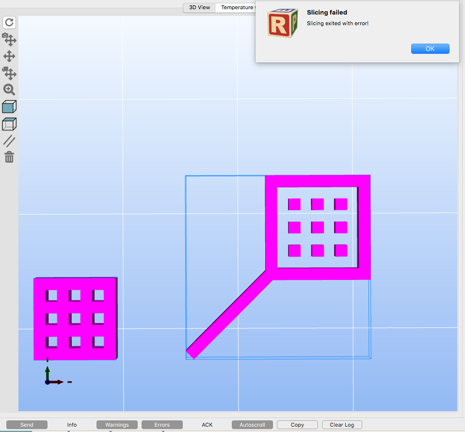

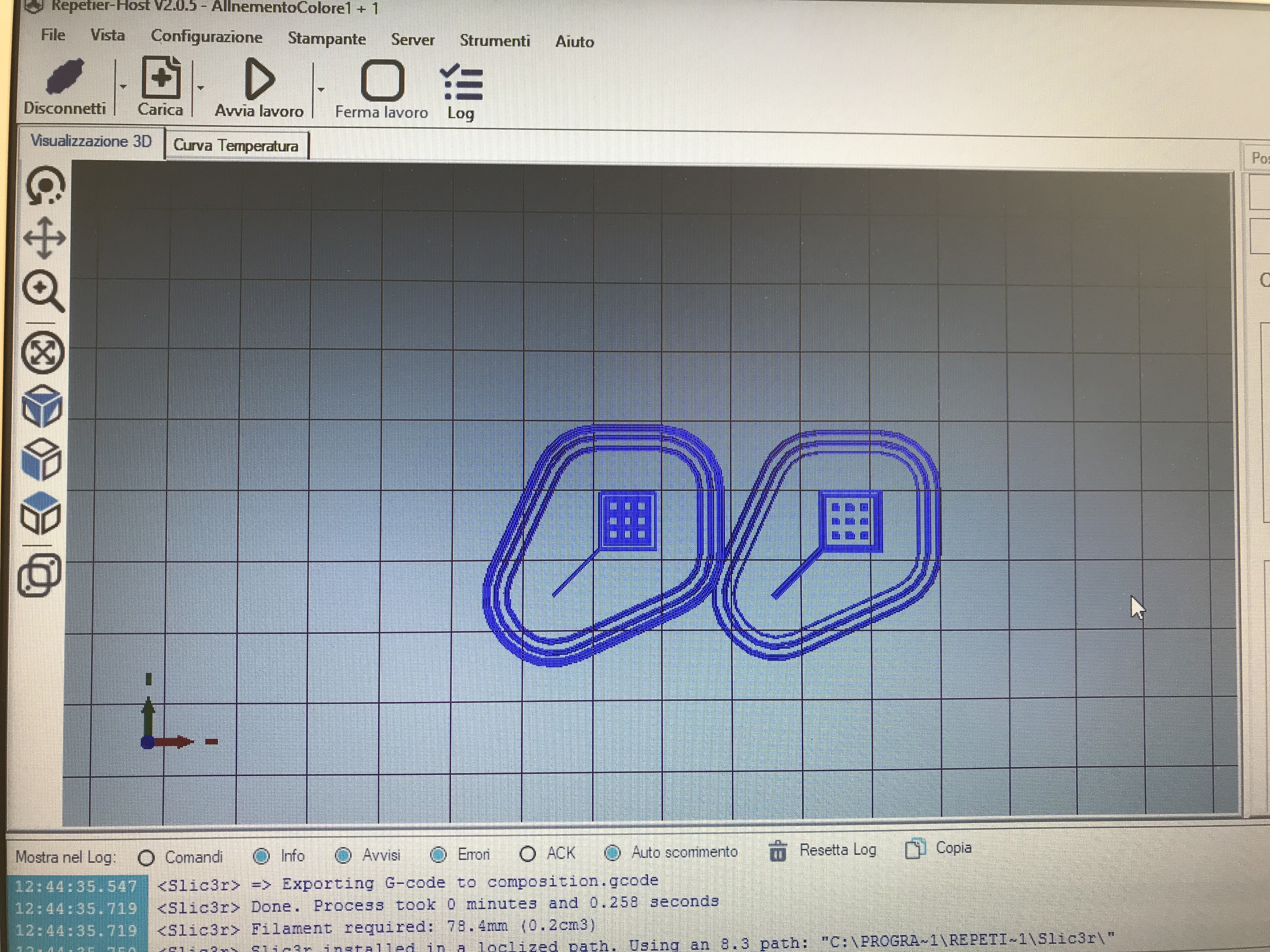

In squenza quello che succede con reperire, premetto che il primo che avevo postato era fatto con Mac, ora questo é fatto con windows, pero mi sembra che in sostanza non cambia. O sono tonto che non capisco quello che i dici..... o c'é qualche cosa che non funziona nelle mia stampante. -

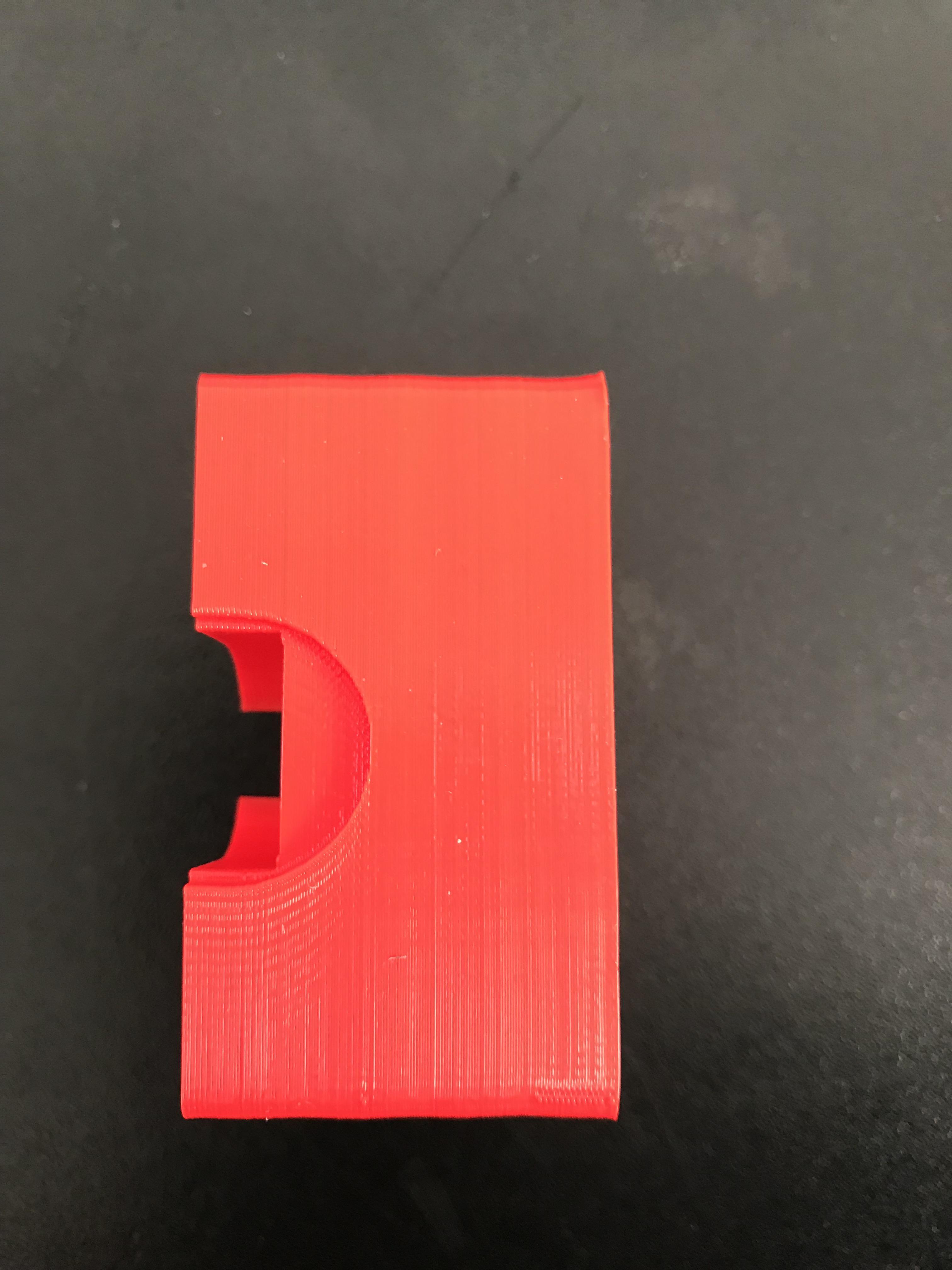

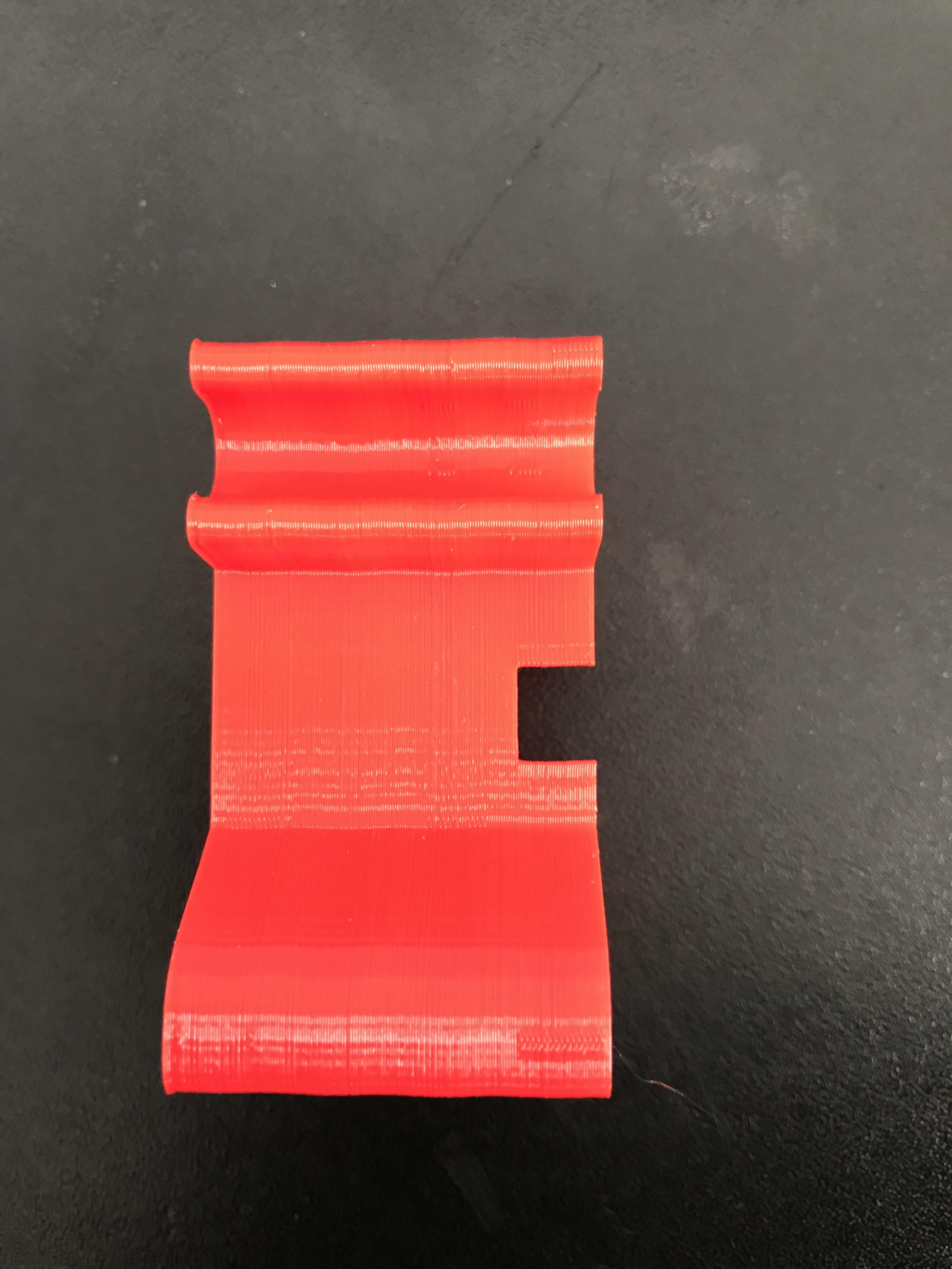

Non ho capito il tuo attrezzo a che grandezza lo devo stampare -

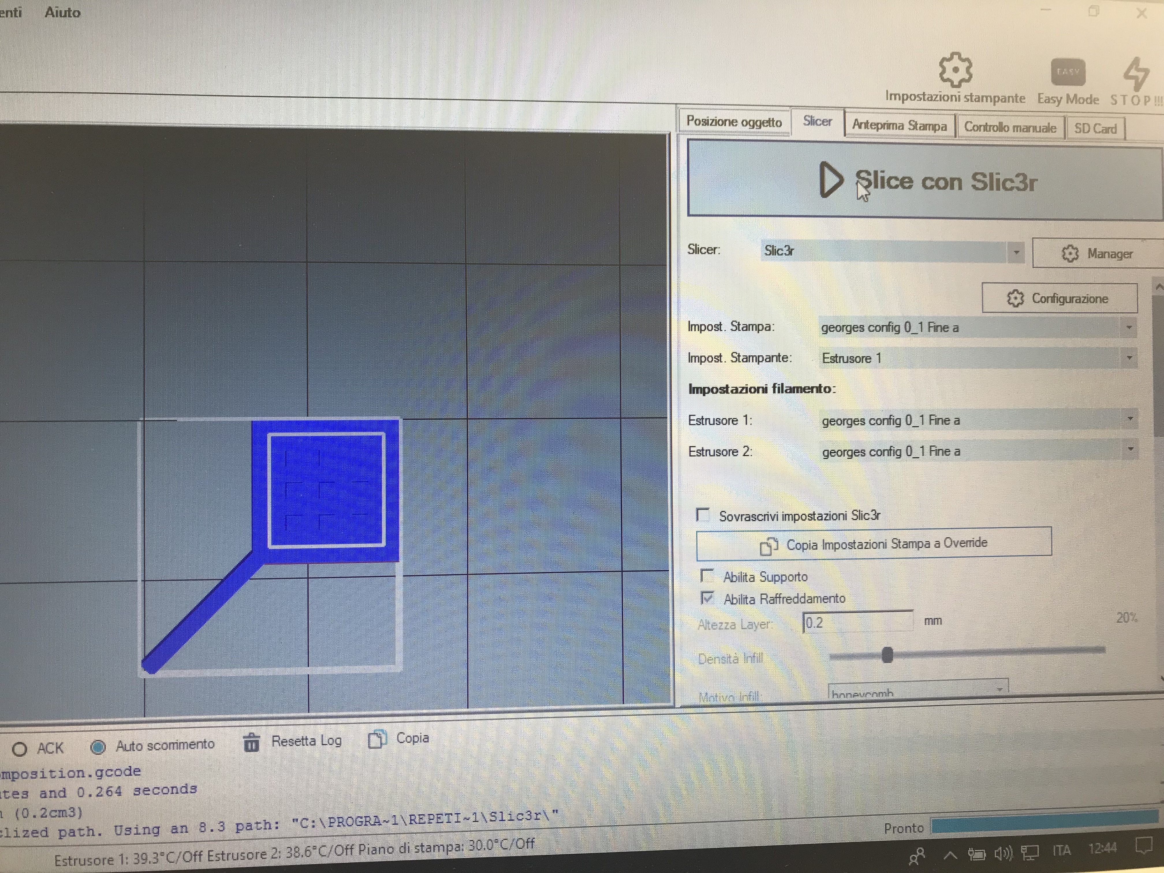

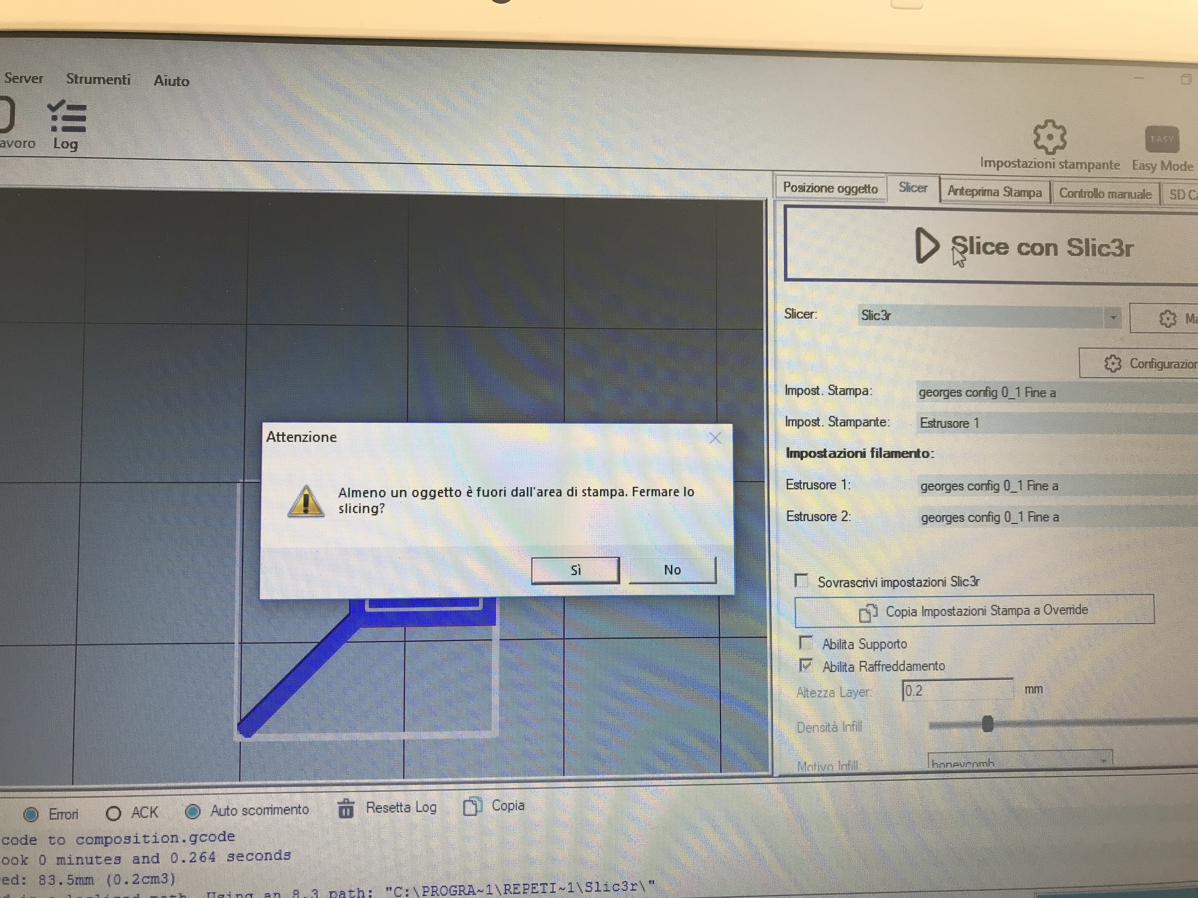

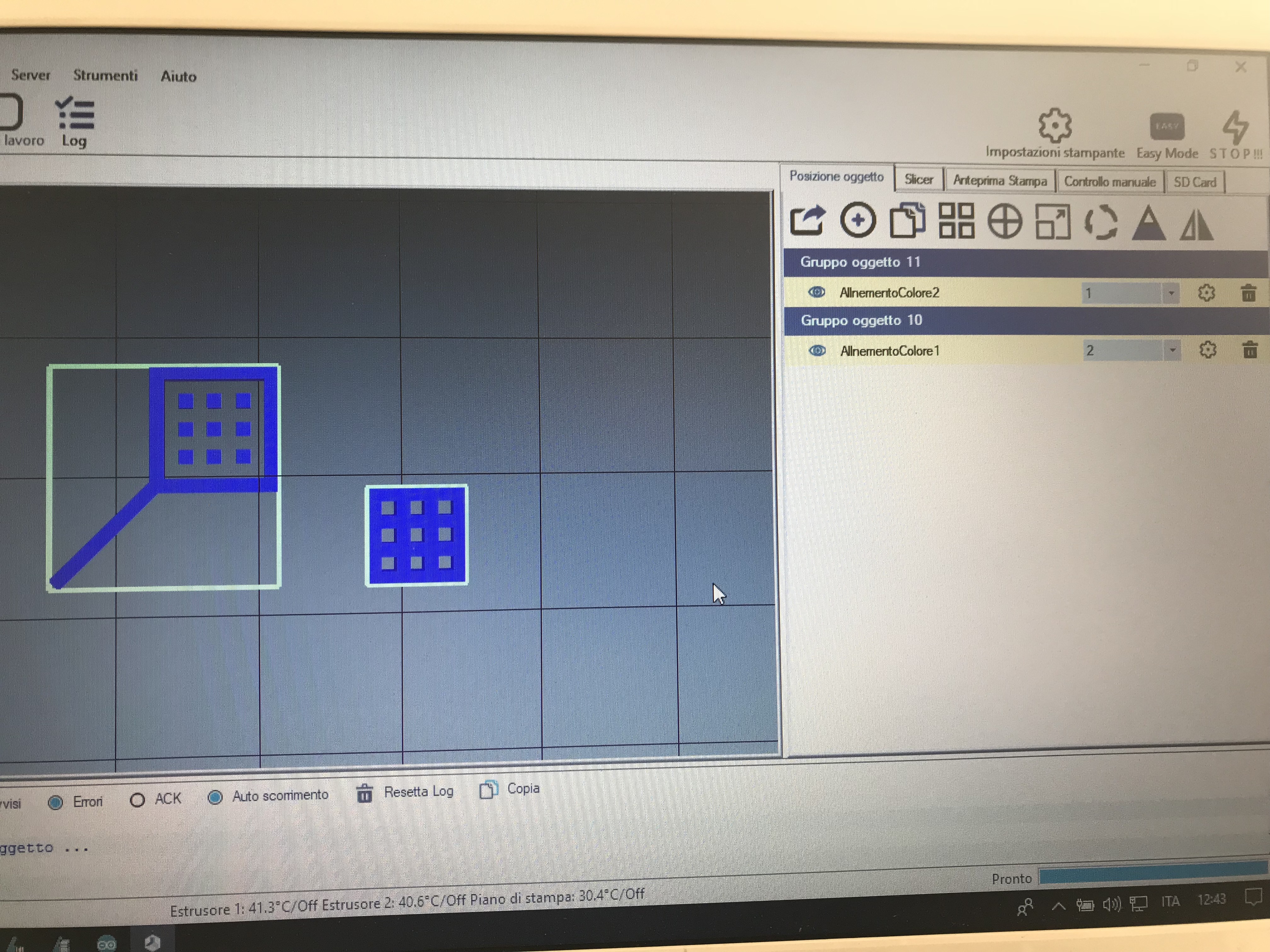

Mi sai dire come mai sullo slicer l'immagine si sovrappone pero quando stampa no? -

OK, grazie provo a stamparlo anche se non capisco come utilizzarlo -

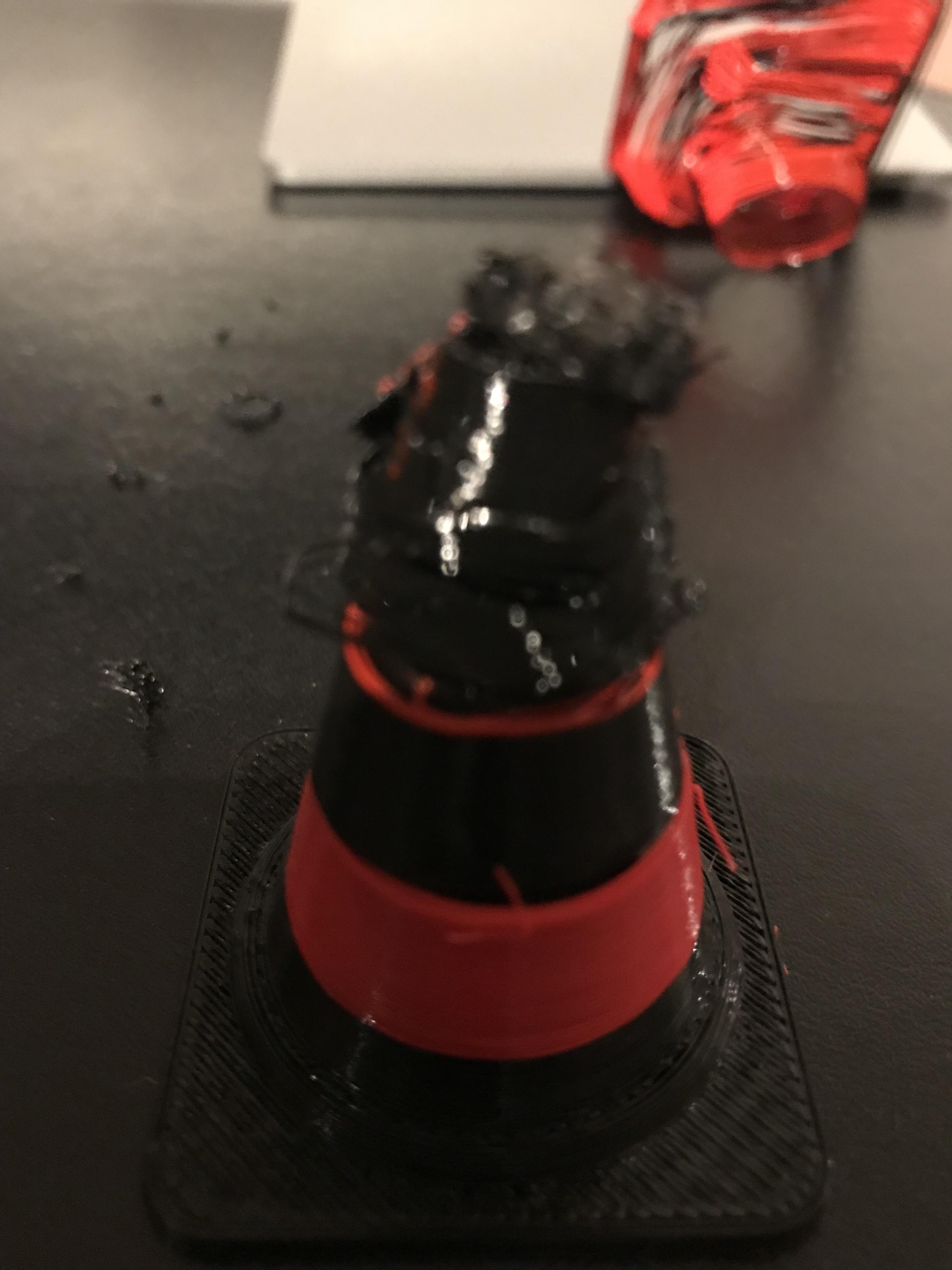

Ok, ci sono dei test per eseguire la stampa a colori? Provo e vediamo cosa succede. Per il momento ti ringrazio -

OK, io utilizzo simplify3d, su mac, non so se lo conosci. Con reporter ho dei problemi di funzionamento non so perché. Quello che non riesco a fare é la stampa a due colori, forse adesso sembrerebbe che la stampa sia migliorata tanto, provo a stampare a colori. Quali test sono i più indicati? Cosi provo e vediamo cosa salta fuori. Poi un'altra domanda tu che firmware utilizzi? Quello del mago Kimbra? -

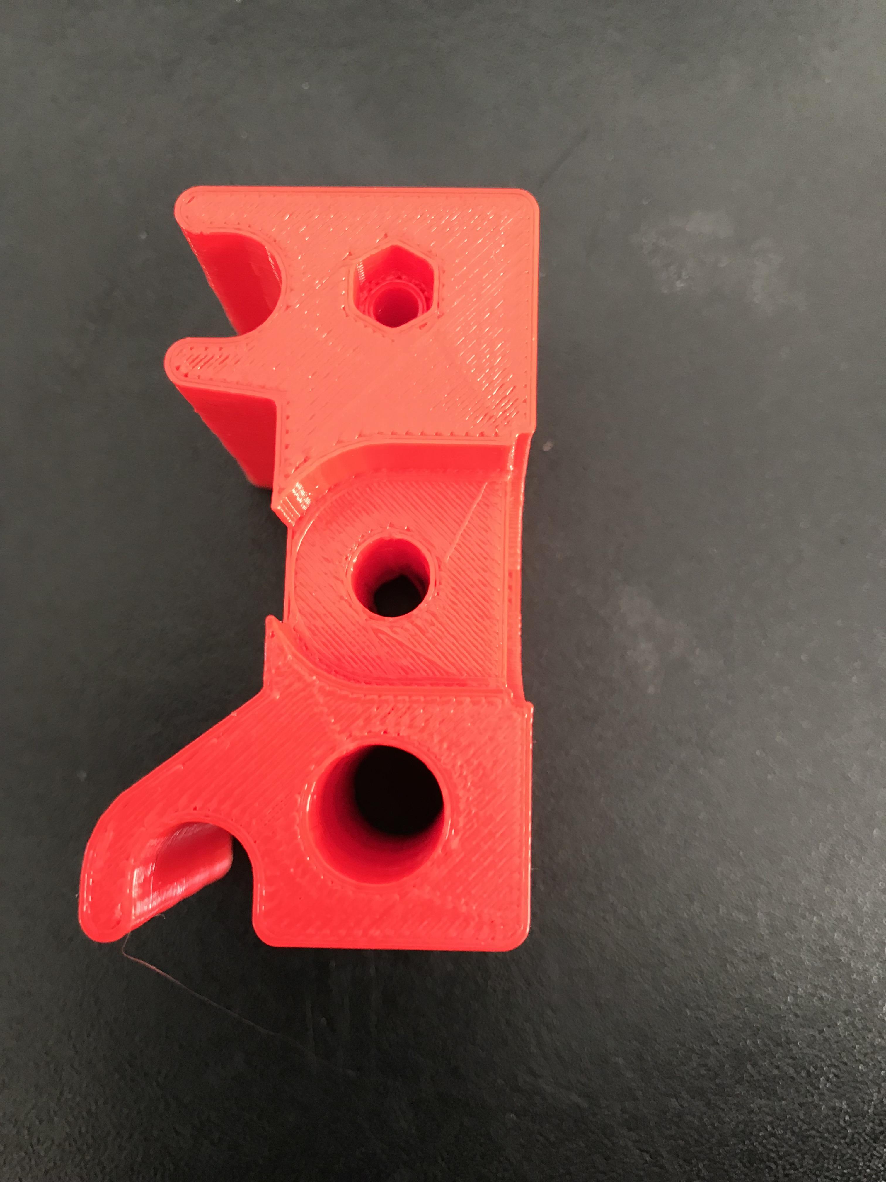

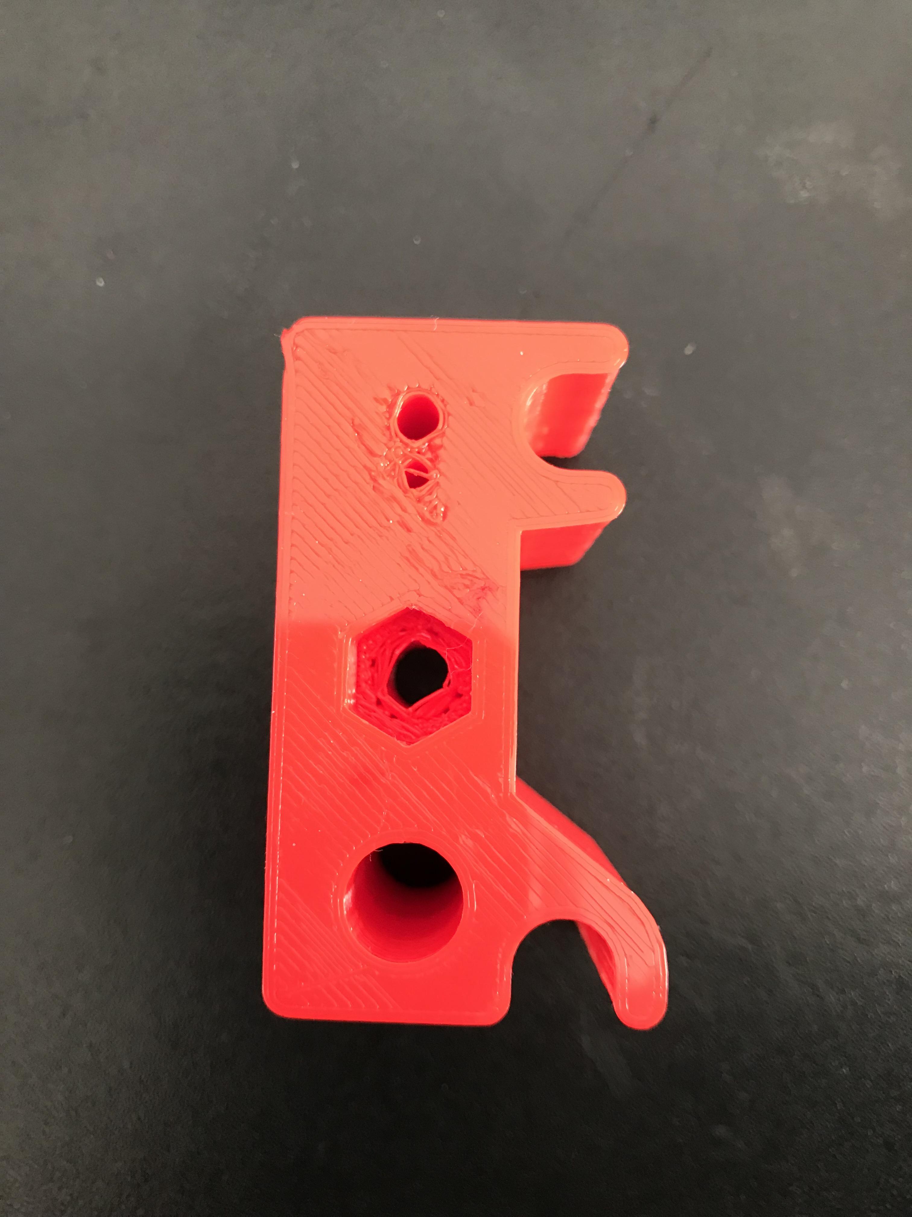

Sono riuscito ad allineare gli estrusori, sembra vada meglio. Ora devo rifare le calibrazioni del filo e poi provare a stampare il cubo, vedremo. Ho stampato i tuoi angoli, pero il mio piatto sono arrotondati, anche nel tuo? Ti tengo informato. Intanto grazie P.s. fai stampa con due estrusori? -

Devo testare, Per paradosso ora stampa meglio l' estrusore n°2 invece del n°1. Boh ti tengo informato. Intanto grazie -

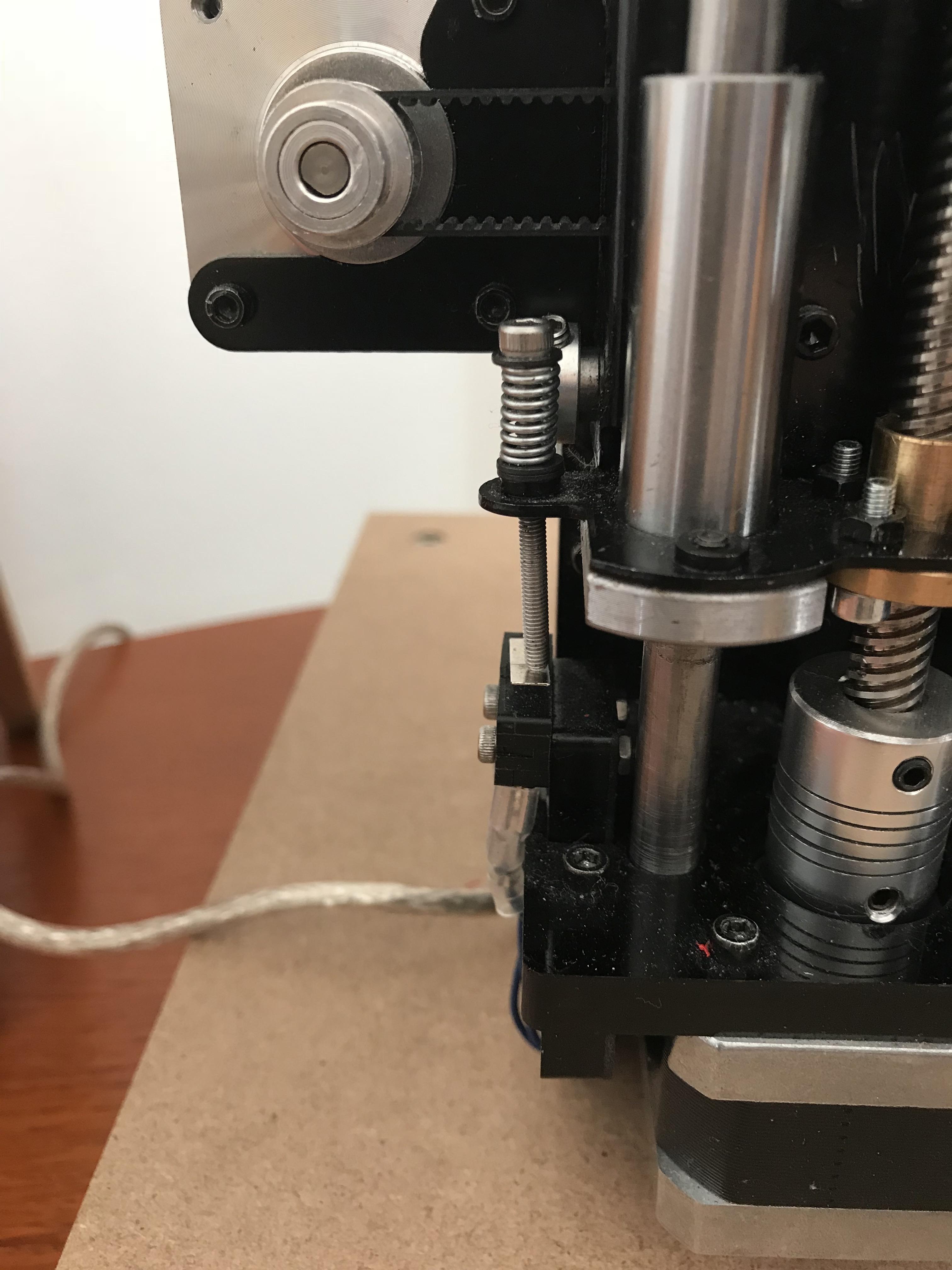

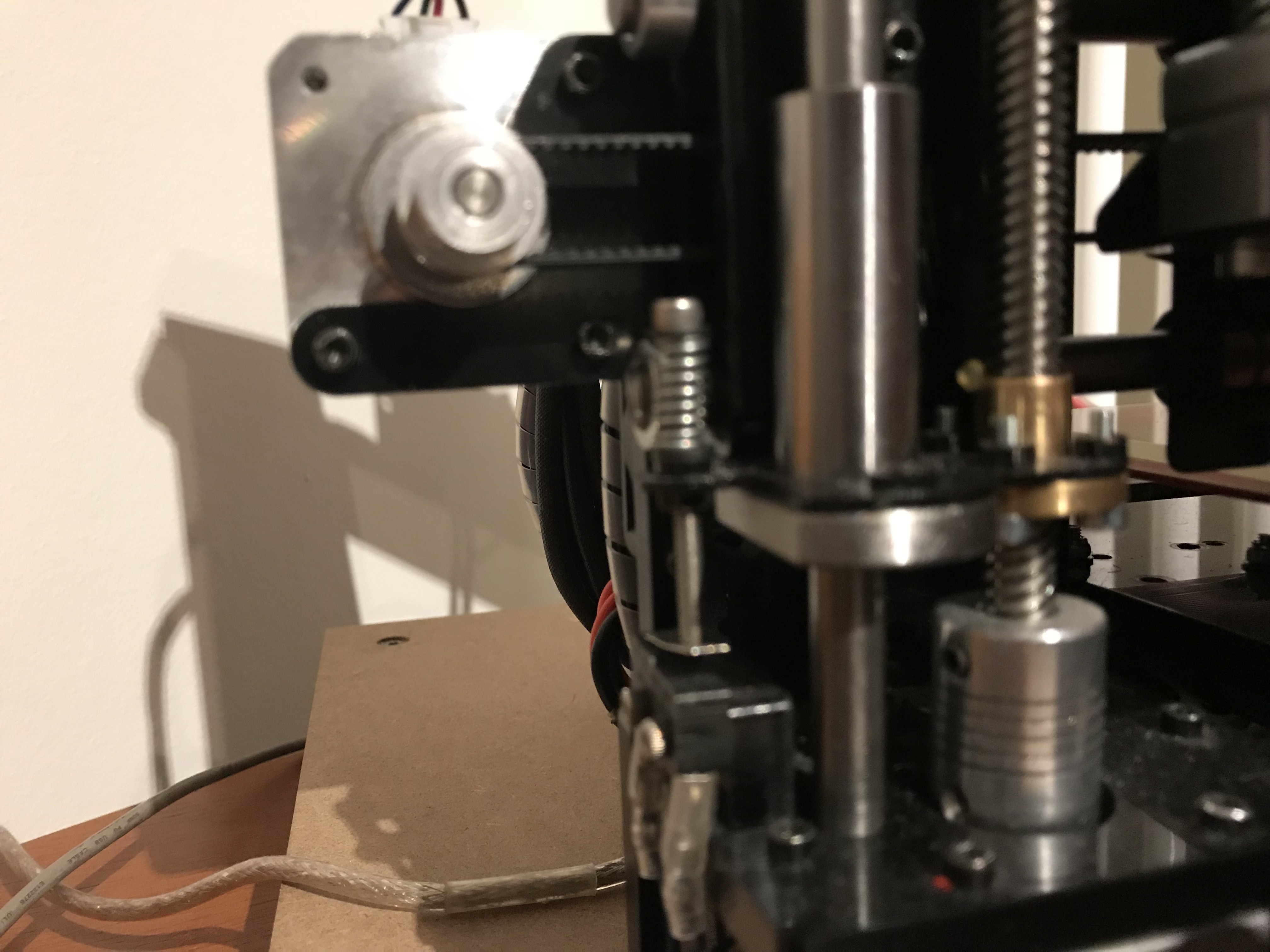

Ciao, in pratica il pezzo nero dell'end stop della tua stampante é già cosi in origine, o k'hai messo dopo. In allegato vedi come é il. mio end stop, non so se ci sia qualche cosa che va bene per la mia. Bene dobbiamo andare per esclusione, Verifica che il movimento dell'asse z sia corretto, ossia prova a far salire l'asse di 10 cm e poi prova a farlo scendere e guarda se combacia il punto di ritorno. - Combacia Poi non dici di quanto ti sballa, se decimi di millimetro o millimetri, a me per esempio capita con cura (non so ancora il perchè) che spesso all'avvio mi posiziona l'ugello 3 millimetri più alto di quanto dovrebbe e difetta solo in questo momento e solo con cura. - Non sballa tanto, ma quanto basta per non stampare correttamente e poi la distanza che c'é nei quattro angoli non é uguale a quella la centro del piatto. E corretto o deve essere uguale anche li? Naturalmente do per scontato che la calibrazione la abbia fatta nei 4 angoli del piatto e che i due motori dell'asse z siano allineati correttamente in modo che l'asse x sia perfettamente orizzontale rispetto alla base della stampante e di conseguenza al piatto. - Allineato Altra possibilità è che ci sia del gioco nella regolazione dell'asse z, non dici se fai una calibrazione manuale o se è autolivellante, - Calibrazione manuale Io nella mia, che è una Geeeteck pro x, ho leggermente modificato il montaggio della regolazione dell'asse z proprio per renderlo più preciso. Altra cosa se la regolazione del piatto la fai utilizzando le viti a farfalla è possibile che regolando il piatto ti appoggi su di lui o comunque che sforzi sul piatto e quindi sulle molle (capita negli angoli più lontani perchè c'è poco posto) ed in questo caso la regolazione salta come il piatto si muove un pochino. - Ho già gli angoli che mi hai inviato un. po differenti , ma per sicurezza li ristampo, se riesco :( -

Ciao, ultimamente ho dei problemi con la regolazione del piatto della stampante. Non riesco a capire perché quando eseguo la calibrazione del piatto, al ritorno dell'asse Z, alla Home la distanza del nozzle al piatto cambia. Ho sostituito i dadi mettendo degli auto bloccanti ma in sostanza non cambia niente. Ho controllato i serrati di tutte le viti, bulloni ecc, senza riscontrare niente di anomalo. Non riesco proprio a capire cosa sia. Forse mi sfugge qualche cosa? Grazie
