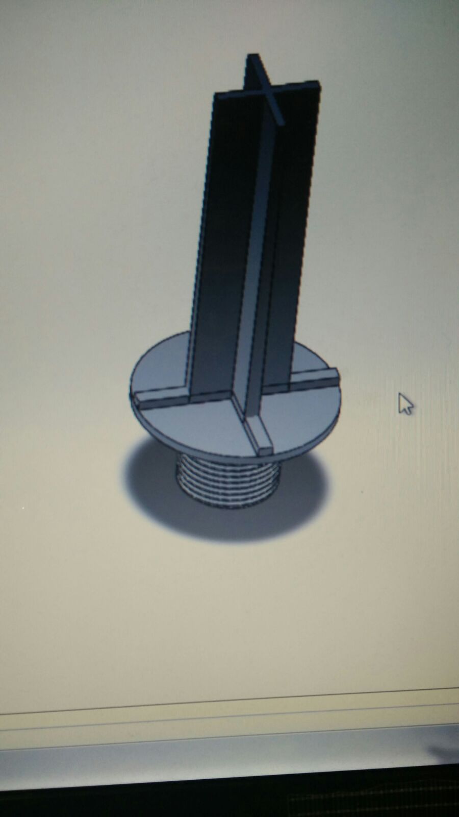

Grazie mille Alep. Ok per il numero delle copie e per come farle. Per il cilindro di sostegno era chiaro anche questo, ma pensavo che dovesse essere fatto all'incirca a metà sbalzo. Invece tu lo metti all'estremità. Mi par di capire quindi che 1 cm di sbalzo in orizzontale è tranquillamente fattibile; almeno con questi spessori (qui è di 2 mm il disco e altri 2 mm la croce da stampare sopra). -

Chiedo a voi esperti : per stampare più pezzi contemporaneamente (diciamo che nell'area di stampa utile di 20x20 dovrei farne stare 16), c'è qualche possibilità automatica da parte del sw di gestione della stampante oppure devo prevedere io un progetto unico nuovo con tutti i pezzi all'interno? Il brim di che spessore dovrebbe essere? Il cilindro sottile che dici di supporto all'anello dovrebbe essere all'estremità o in una posizione intermedia? Lo sbalzo è di 1 cm esatto. Grazie -

Grazie per le risposte. Dunque, innanzitutto il pezzo è questo: Le.misure esatte non le ricordo perché adesso sono via e ho solo il disegno senza le misure. Però mi avete fatto venire in mente che a questo punto è meglio giustamente fare una stampa con più pezzi contemporaneamente i quali a questo punto stanno tutti su un unico brim grosso e amen. Corretto? -

Ciao a tutti fermo restando che devo ancora acquistare la stampante (ho in testa la Prusa i3 originale), mi sovviene un dubbio che cerco di illustrarvi. Devo stampare per un mio progetto dei "cilindretti" (non saprei come definirli diversamente ma l'idea è quella di un cilindro a tutti gli effetti) lunghi circa 10/12 cm con un diametro di 2 cm, la base del cilindro è con filetto per circa 2 cm di lunghezza e alla fine del filetto ci sarà un disco (che servirà per l'appoggio sul piano dove andranno avvitati) dal diametro di circa 4 cm. Dal disco in avanti la forma non sarà più quella di un cilindro ma avrà una sezione a croce che deve stare sempre dentro i 2 cm di diametro. Il progetto è già pronto grazie ad un mio amico. Veniamo al dubbio : la stampa in verticale secondo me implica una serie di vibrazioni durante il processo che potrebbero far cadere il cilindro quando la stampa è verso il suo massimo di altezza. Un cilindro di 12cm di lunghezza per 2 di diametro non credo che possa presentare una grande stabilità (almeno ho questa netta sensazione). In casi simili, viene prevista nei processi di stampa la creazione di una base per creare un appoggio che non rischi di far cadere il pezzo oppure bisogna prevedere tale base in fase di progetto del pezzo? Oppure non si corre per nulla il rischio espresso? Grazie
