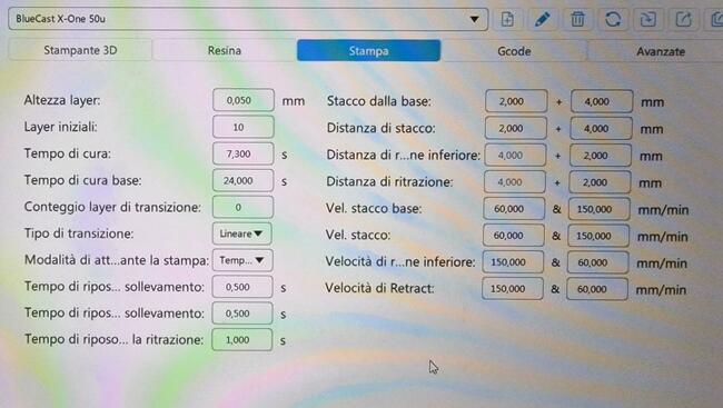

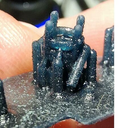

  2. Buonasera a tutti. Posseggo una ELEGOO Saturn 8k che ha sempre funzionato bene ( a parte i problemi soliti e parzialmente risolti ). Utilizzo la resina x-one poichè, spesso, fondo con tecnica di miscrofusione le mie stampe. Ultimamente, in corrispondenza con il calo delle temperature e l' aumento dell' umidità, mi produce stampe " farinose"... Le stampe non sono lisce come prima, sono piu morbide e si rompono molto facilemente. Utilizzo, come parametri di stampa, quelli riportati sul sito della X-one. Utilizzo una ventolina che dovrebbe asciugare e riscaldare il chamber, ma con scarsi risultati purtroppo...non è mai servita a granchè in effetti Allego una schermata con i settaggi attuali in Chitubox. Allego una foto delle resine per esplicare il problema. E' capitato anche a voi? Grazie a tutti per il tempo dedicatomi

  4. ecco i miei settaggi. Grazie per la disponibilita! Ho fatto caso che non mi fa scegliere alcuna resina...magari ha deti settaggi validi per tutte le resine in comemrcio. Io ho quella lavabile in acqua.
  5. No comment....mi sa che abbiamo lo stesso rivenditore...a momenti finivamo alle mani. Lo sospettavo...ho rifatto lo 0 con il foglio...e la fatica per estrarlo da sotto ala piastra è la medesima in tutte le angolazioni. Si, in effetti ho settato i valori a questo modo. Il Fep non l' ho toccato proprio...ho solo tolto il materiale rimasto attaccato con la massima cura. Ecco...questa è un ottima cosa...ora provo... Io pensavo anche alla temperatura. La stanza dove è situata la stampante è sempre vuota ed abbastanza fredda...potrebbe essere un sentore? Grazie per i tuoi consigli. Stasera ti posto i valori che ho settato
