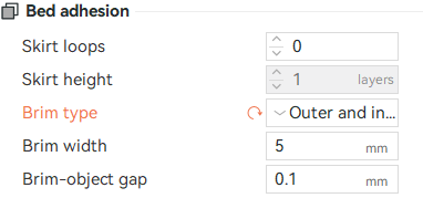

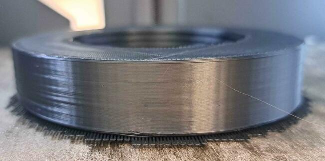

Grazie per i consigli, ho stampato una parte della flangia (quella esterna) dimezzando la velocità del layer iniziale (Initial layer 20mms/s, Initial layer infill 50mms/s) e impostando il Brim in e out a 20 mm. Adesso l’altezza del pezzo è stabile (prima variava di un millimetro), mentre la deformazione a banana è ancora presente ma è meno accentuata, forse dipende dal fatto che ho aspettato troppo poco (10 minuti) prima di rimuovere la parte stampata dal piatto. Al momento la stampante è impegnata e non posso usarla per stampare la seconda parte della flangia, aggiornerò il messaggio appena potrò stamparlo. Grazie Doc -

Scusa per il ritardo con cui rispondo, ma ho la stampante a lavoro. Le impostazioni sono quelle di default per il piatto "Textured PEI Plate" e per l'ASA: - piatto a 90°C (per il primo strato e per quelli successivi) - la temperatura di estrusione è di 270°C Al momento sto stampando con queste velocità: Il Brim è impostato su "auto", potrei metterlo su manuale attivandolo sia all'interno che all'esterno, non penso di poter scegliere la velocità di stampa ma solo il suo spessore in millimetri, quanti millimetri mi consiglieresti? Grazie Doc -

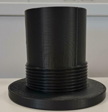

1) Mi accade anche con altri pezzi, allego esempio, da un lato l’altezza è da 19,1mm, da quello opposto 20,2mm 2) Penso che mi serva per forza l’ASA perché è un pezzo che deve stare al sole e sotto l’acqua. Potrebbe essere warping, la parte più deformata mi sembra quella a contatto con il piatto. Lunedì potrei stamparlo in PLA per vedere se il problema si ripresenta. Se con il PLA dovesse essere tutto OK, cosa mi consigli di fare? Se non erro il warping si risolve diminuendo il riempimento (non posso fare questo, anzi dovrei aumentarlo), attivando il Raft e facendo raffreddare lentamente il pezzo (li ho già provati entrambi ma non è cambiato niente). Potrei anche aumentare lo spessore della base, io uso Bambu Studio, il parametro dovrebbe essere “Bottom shell layers” che al momento è impostato a 3. Esiste anche “Bottom surface pattern” che è impostato “Monotonic”, non saprei se un pattern differente può aiutare -

Aggiornamento: guardando bene la base del pezzo non è in piano, è deformata a “banana” anche se l’ho fatta raffreddare lentamente all’interno della stampante, forse dipende dal materiale (mi serve per forza l’ASA) -

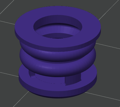

Ciao a tutti, ho notato che le stampe sono inclinate di qualche grado lungo l’asse Z, il difetto diventa molto evidente con i pezzi “alti” come questa flangia che ho realizzato in Freecad: https://drive.google.com/drive/folders/1B1ug5W9uE69E57LuQU9M6CTGZRe5P_96?usp=sharing ho provato a fare i vari test di diagnostica e allineamento, ma il difetto rimane, allego foto, è visibilmente inclinato verso sinistra. Non è un caso, l’ho già stampato tre volte ed in tutti i casi il problema è presente. Avete qualche consiglio da darmi? -
