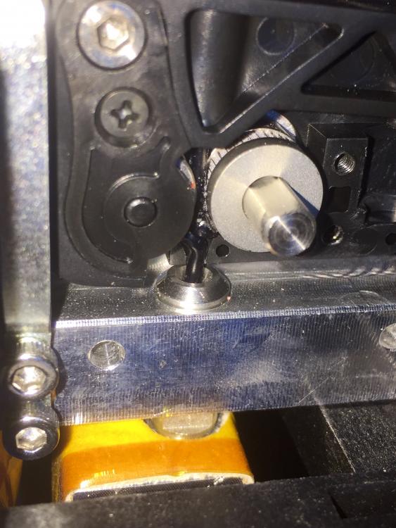

FlashForge creator PRO - problemi di avvio
Marco_92 ha risposto a Marco_92 nella discussione Problemi generici o di qualità di stampa
Risolto.. Usavo una temperatura del piano troppo calda e ammorbidiva il filo fino al motore..- 12 risposte

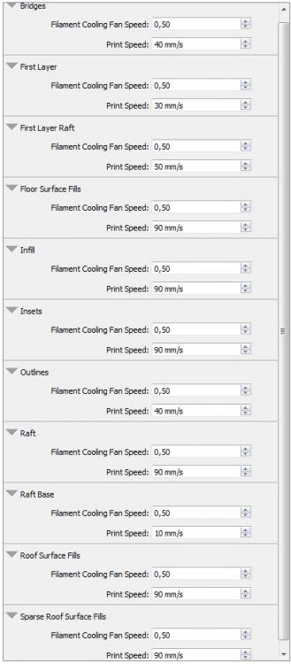

metto un immagine con le velocità perchè sono tante e diverse a seconda della zona da stampare, sono quelle default del softwere makerbot. l'ultima prova è stata piazzare la bobina in modo che si srotolasse da sola con il filamento non forzato da un lato ma centrale, è andata avanti per un ora poi il solito problema, con temperatura a 230°C, materiale PLA- 12 risposte
Ho risolto i problemi con il programma usando makerbot desktop. resta il problema che si inceppa il filo, rimane ammassato sotto al motore.. Non capisco perchè non lo fa subito ( mezz'ora circa nell'ultima stampa), ho anche provato a togliere la retrazione ma niente.- 12 risposte

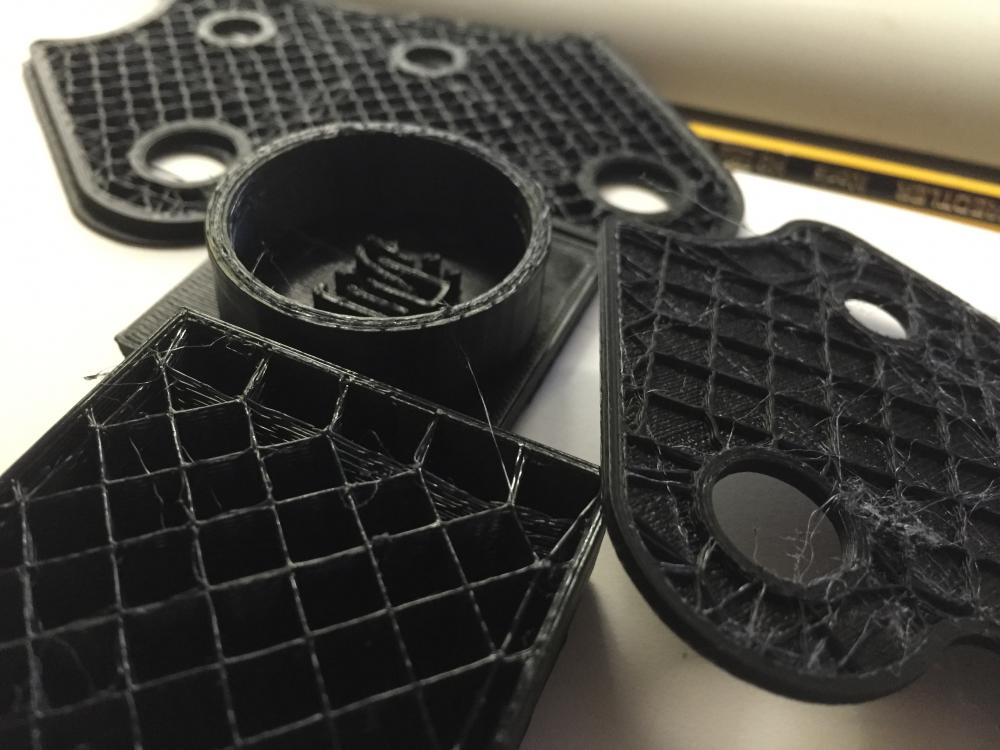

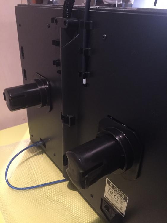

I parametri sono impostati quasi a caso, non mi importa per ora ottenere stampe buone, mi interessa far funzionare slic3r e abbandonare replicatorG. Per quanto riguarda il filo devo creare dei supporti per allontanare di qualche cm il tubicino guidafilo dalla parete della stampante, ho visto delle guide e a quanto pare le FlashForge ce l'hanno per difetto- 12 risposte

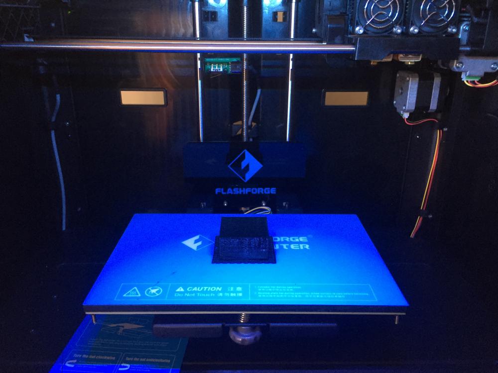

grazie per il consiglio, vedrò di stare sopra al 10% di riempimento sto continuando a provare e un piccolo risultato sono riuscito ad ottenerlo, ho portato a termine la prima stampa, un cubo presente dei file test della SD. uno dei problemi è quindi il trascinamento del filo, il motore sulla testa non riesce a srotolare la bobina da 1Kg montata sul retro, per la stampa sono stato di guardia e lasciato il filo sempre senza tensione.. devo quindi inventarmi qualcosa per la bobina, poco male.. almeno ora so che non presenta problemi di fabbrica e tutto l'hardware funziona- 12 risposte

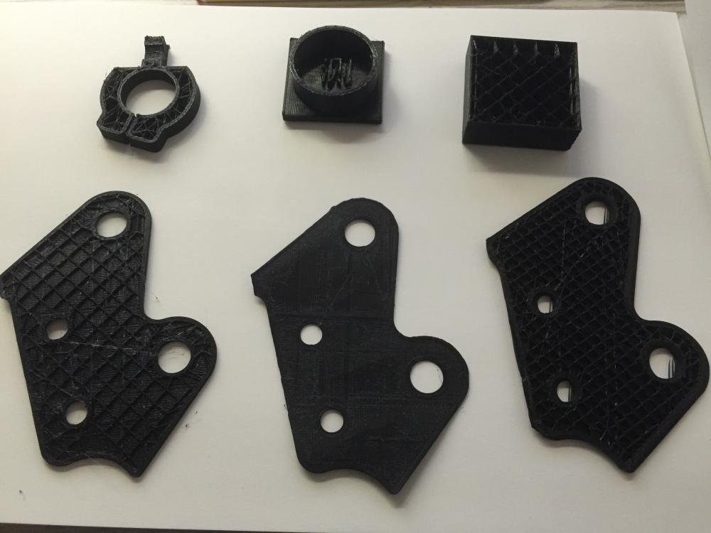

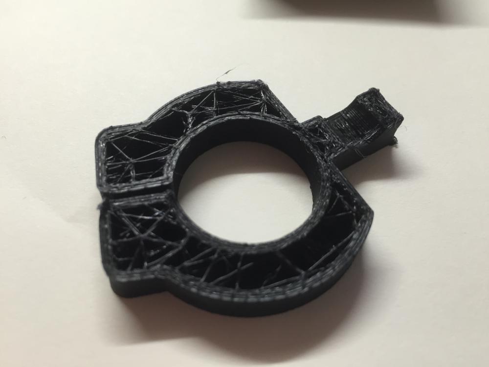

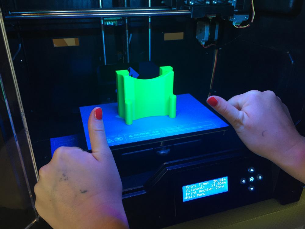

Marco_92 ha pubblicato una discussione in Problemi generici o di qualità di stampa
Ciao a tutti, ho acquistato da poco una FlashForge creator pro e sto avendo diversi problemi. Ho seguito la guida presente nella sd della stampante, istallato il programma per lo slicing "replicatorG", ma non resco a terminare la stampa con succcesso sia con file creati da me che con stampe test presenti nella SD ( in foto i risultati ), il filamento dopo pochi minuti smette di estrudere, non capisco se il motore smette di funzionare o si blocca il filamento ho scaricato per le migliori funzionalità Slic3r , e vorrei riuscire ad utilizzarlo e abbandonare ReplicatorG, ho seguito la guida on-line e delle indicazioni sul sito 3Duniverse (http://www.3duniverse.org/2014/01/05/using-slic3r-with-a-flashforge-creator/) a quanto pare slic3r non manda indicazioni corrette alla stampante, alcuni problemi sono: la stampa inizia senza raggiungere la temperatura degli estrusori, il filo chiaramente non viene estruso, il piano di stampa rimane lontano dagli estrusori sull'asse z e le temperature degli estrusori non corrispondono a quelle impostate... Insomma un casino.. Modificando il G-code come indicato sul sito 3Duniverse le cose migliorano ma non senza problemi: 1) non riesco a fare riscaldare il piano di stampa e quindi il materiale non riesce a depositarsi 2) gli estrusori sia che sia impostato destro o sinistro riconosce sempre il destro possibile che tutti quelli che acquistano una flashforge devono smadonnare così? Visto che devo mettere mano al g-code dove posso trovare delle guide, indicazioni e metodi per non fare le cose a caso? spero qualcuno possa aiutarmi grazie- 12 risposte
