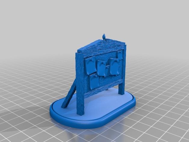

Thingiverse si, dopotutto l'ho presa da li l'immagine, ma forse non mi sono spiegato bene: quello che intendo è che il file arriva da li, ma da qualche programma l'avranno pure dovuto esportare in quel modo. Seguirò il tuo suggerimento su Meshmixer e proverò a vedere fin dove si riesce ad arrivare con le sue funzioni, ma mi da da pensare che alla fine si debba per forza passare da qualche strumento si sculpt tipo ZBrash. Grazie comunque per le info. -
Modellazione legno
Formatgio ha risposto a Formatgio nella discussione Problemi di modellazione 3D, gestione mesh, esportazione in stl
Meshmixer non lo conosco, non saprei... Quello che mi da da pensare è che quel tipo d'immagine, blu su sfondo grigio quadrettato, viene usata in una miriade di oggetti da scaricare in giro per la rete. Nessuno conosce il software utilizzato? quello che penso io è che si tratti di uno strumento di un modellatore specifico, almeno spero. -

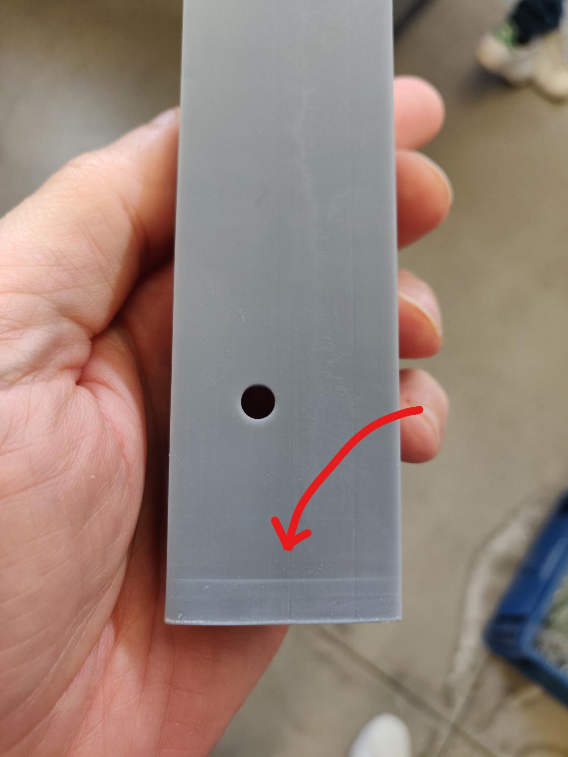

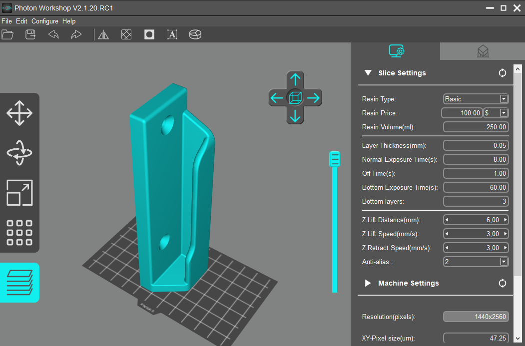

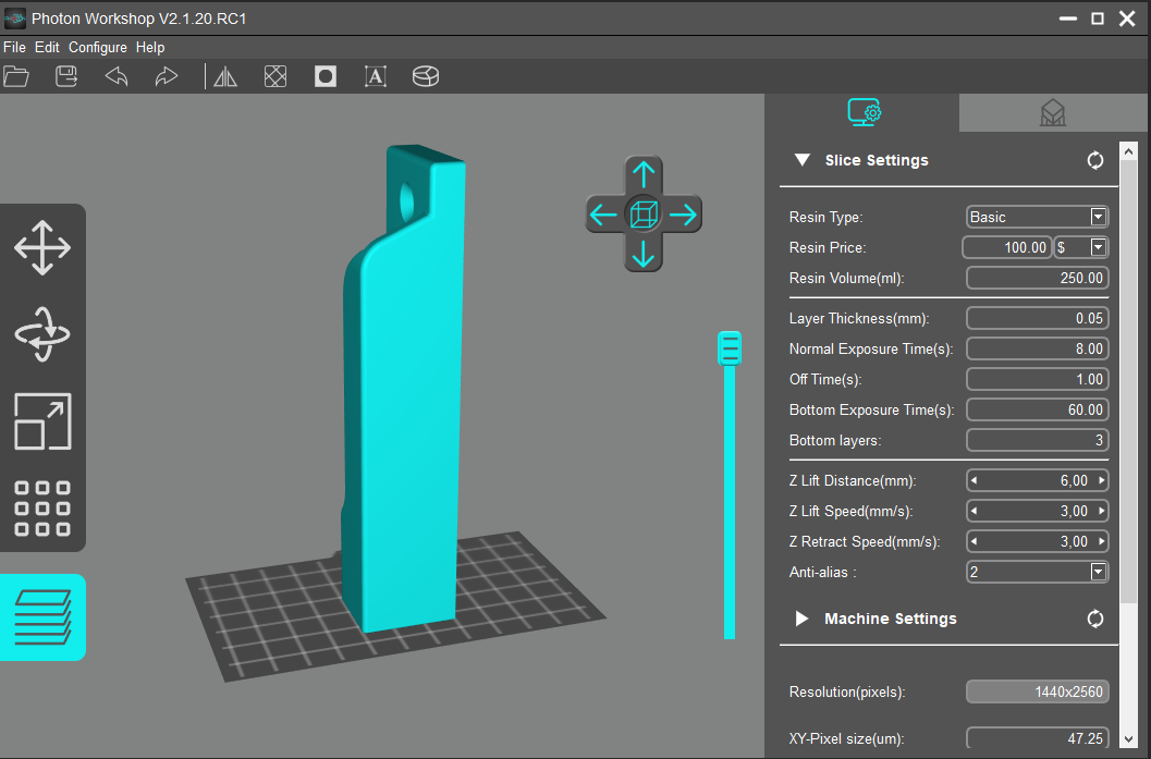

L'oggetto è stato stampato perpendicolare alla base di stampa. In una immagine si vede la sezione che lo slicer considera vuota. Il modello in FUSION l'ho ricontrollato, ma non ha imprecisioni ed è pieno. Non trovo però nessun settaggio da modificare prima dell'esportazione. Ho già fatto diverse esportazioni e stampe di oggetti vari, ma non mi era mai capitato che l'oggetto riportasse una sola riga netta tutta intorno al perimetro. Scusa di cosa? pensavo di essere stato io a non essermi spiegato bene… Considerando che la mia domanda era relativa alla sola linea stampata, non avevo messo molte immagini. Forse avrei potuto fare meglio all'inizio. -
righe inspiegabili
Formatgio ha risposto a Formatgio nella discussione Problemi generici o di qualità di stampa
Tutto chiaro, ma quello che volevo sapere è perché l'oggetto stampato ha segnato la linea di divisoria tra le due estrusioni fatte in modellazione. Svuotare l'oggetto ci sta, ma non credo che c'entri col mio problema. Che dici? -
righe inspiegabili
Formatgio ha pubblicato una discussione in Problemi generici o di qualità di stampa
Buon pomeriggio a tutti. Ho modellato un oggetto solido con FUSION 360, poi esportato in STL. Caricato in Photon Workshop, per poi darlo in parto alla Photon S. Il risultato è quello in foto: ha rilevato e stampato la linea che divideva l'estrusione della parte orizzontale, dall'estrusione della parte verticale. Peccato che l'oggetto è liscio, stesse dimensioni. Addirittura lo si sente con l'unghia del dito, come avesse una dimensioni più alta. Non so se c'entra qualcosa, ma la preview dello Slicer segnava le sezioni come "piene", solide insomma, mentre l'anteprima manuale, fatta con la barra verticale manuale del programma, visualizzava l'interno dell'oggetto come fosse vuoto (il che mi ha fatto pensare ad un errore dell'esportazione dell'STL). Non saprei che altro aggiungere… mi sono trovato spiazzato. Avete qualche suggerimento? Grazie 1000 FG. -

Ciao a tutti, sto cercando di capire come realizzare la superficie simil legno dell'immagine allegata. Utilizzo Sketchp e Fusio360, con i quali riesco a modellare qualsiasi oggetto per i miei diorami, ma sono aperto ad ogni possibilità. Il file è preso di Thingiverse, magari qualcuno riconosce dall'immagine il software che è stato utilizzato!? Grazie per tutti i suggerimenti che riuscirete a darmi. FG. -
