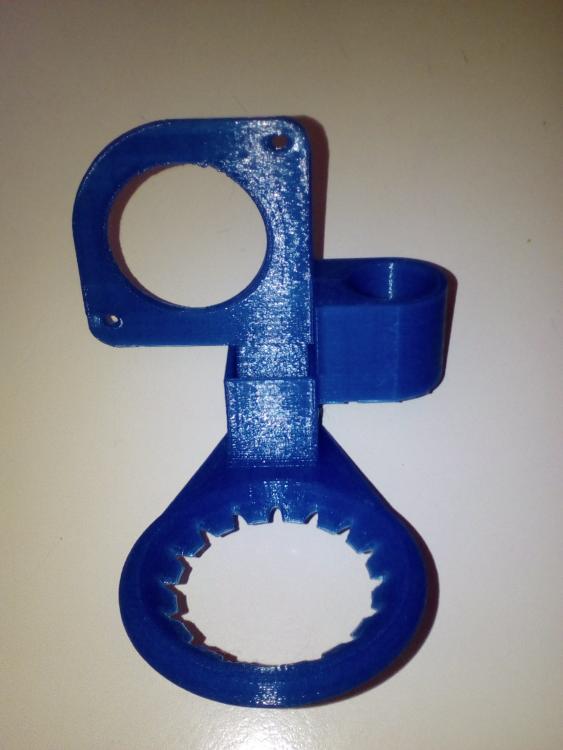

Leggendo quello che scrivi, ho provato per un po Kisslicer con i tuoi profili, ho scaricato un manuale che se anche in italiano non mi e' servito molto, sono agli inizi quindi ho molti limiti,dicevo comunque che ho usato kisslicer ma ci sono molte cose che non riesco a comprendere poi ho installato una traduzione in italiano che riporta menu diversi dal manuale, l'ultima cosa quando ho provato a stampare con i supporti ho creato solo schifezze, mi ha riempito con i supporti una parte che a fine stampa non era piu' accessibile quindi non potevo toglierli, per intenderci parlo di quel pezzo che ho postato piu' su di colore blu che serve a raffreddare il PLA, mi ha riempito di supporto la parte dove doveva passare l'aria. Per quanto riguarda la temperatura ho scelto 195 gradi facendo cosi': Sono partito a 150 gradi salendo di 5 gradi alla volta spingendo il filamento a mano per rendermi conto dello sforzo da fare e guardando il filamento estruso, a 170 gradi iniziava ad uscire ma la pressione da fare era eccessiva, a 175 gradi iniziava ad uscire con poco sforzo, da 185 a 195 era fluido ed era facile farlo uscire, dopo avere fatto uscire circa 5 cm aspettavo che diventasse solido per tiralo, ed ho visto che a 195 gradi tirandolo non lasciava il minimo filamento stringing, da 200 a 220 sempre fluido ma leggerissimo filamento rilasciato quando tiravo. Comunque non pensavo che questo filamento avesse una resa del genere, direi veramente eccezionale, sai se ne esistono di altre marche con caratteristiche simili? una sola cosa ho notato, pensavo che il diametro fosse piu' costante -

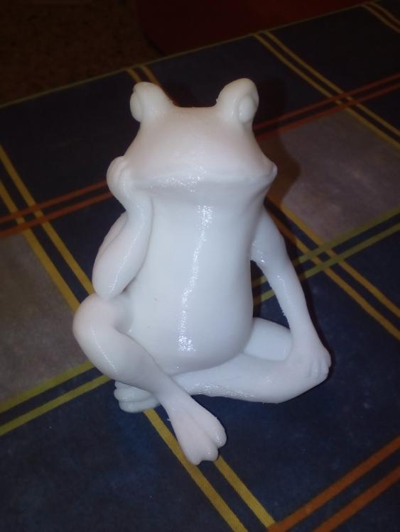

Ciao, Le imperfezioni credo siano dovute ad un mio errore, ho stampato contemporaneamente 3 pezzi, due di questi avevano bisogno sei supporti, che non ho messo e l'ugello quanda passava da un oggetto all' altro si portava i resti delle lavorazioni sbagliate degli altri due pezzi, comunque ho messo le foto per avere i pareri di chi ha piu' esperienza di me, io ho solo 1 mese di esperienza -

Ciao a tutti, Questo carrello e' stato fatto con Pla Layer usando Cura 15.04.6 con le seguenti impostazioni: Altezza strato:0,2 Spessore pareti:1,2 Spessore primo strato/ultimo strato:0,6 Riempimento:20% Velocita' di stampa:80mm/s Temperatura di stampa:195 gradi Temperatura piatto:60 gradi Diametro filamento:1,74mm Diametro estrusore:0,4mm Velocita' retrazione:120mm/s Retrazione:2,5mm Movimento minimo per retrazione:1mm Abilita combing su tutto Minima estrusione per avere retrazione filamento:0,02mm Spostamento asse Z alla retrazione:0,25mm Spessore primo livello:0,3mm Larghezza linea primo livello base oggetto:100% Velocita' estrusore senza stampare:150mm/s Velocita' primo livello base:20mm/s Per Help3d, puoi darmi un parere?, sopratutto che ne pensi della temperatura (195 gradi) che sto usando? -

Ciao a tutti, Ho iniziato a stampare con Koperfil blu, dunque ho notato che riesco a fare buone stampe rispetto a quello bianco arrivato insieme al kit, lascia molto meno fili a parita' di profilo di stampa, ho notato che sulla mia macchina la temperatura alla quale ho i risultati migliori e' 180 gradi, sembrano bassi, ma credo che viste le tolleranze dei sensori NTC che si usano in queste macchine sia normale. Allego una foto di un supporto stampato per mettere il sensore induttivo per l'autolivellamento del piano, e per raffreddare meglio il PLA estruso, dai post su diversi forum sembra proprio che per limitare al massimo lo stringing cioe' i fili che si creano quando l'estrusore si muove da una parte all' altra sia proprio raffreddare al meglio il pezzo in stampa. -

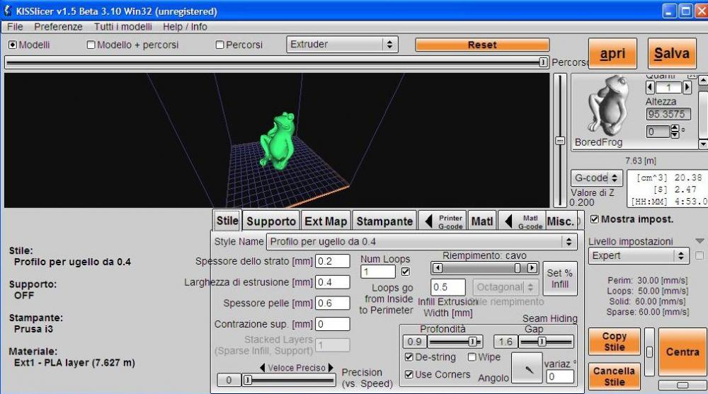

Ragazzi posto le immagini di Kisslicer, i tempi con i profili di Help3d variano da circa 5 ore a quasi 7 ore -

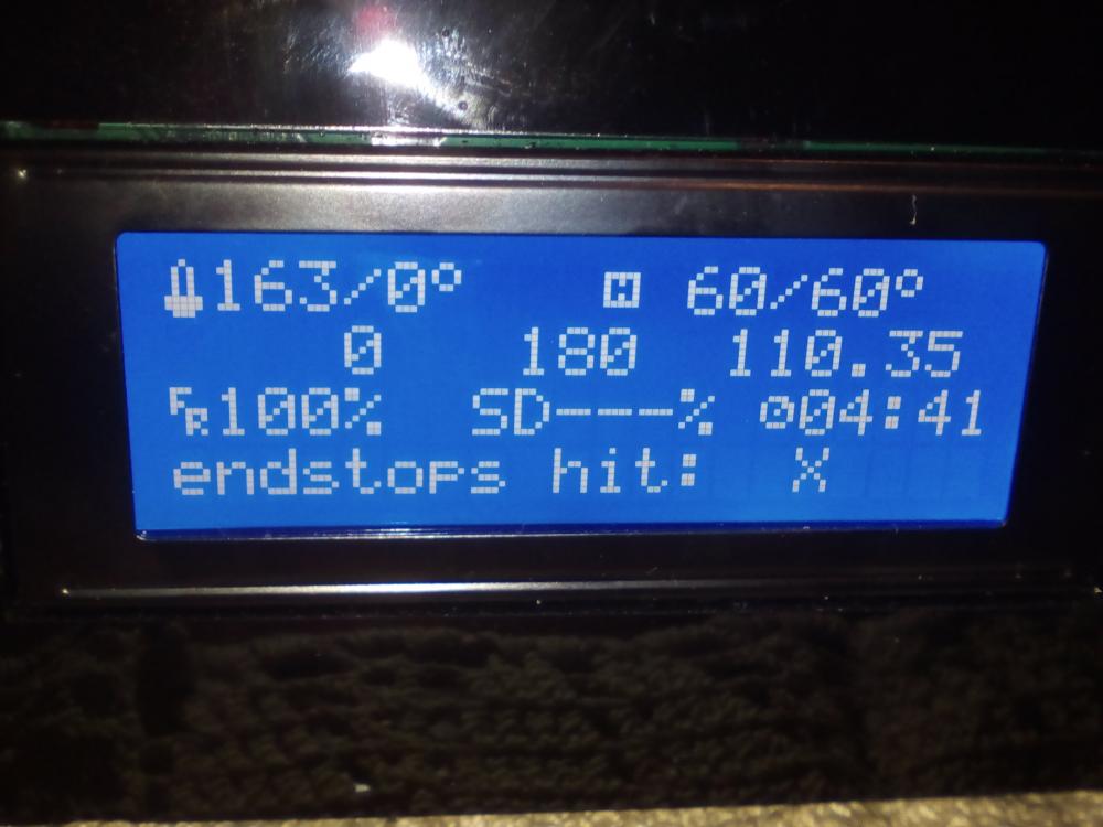

Ciao Questa sera controlli i parametri risoluzione/altezza e li posto Adryzz ha impiegato 1 ora -

Ciao a tutti, non so cosa sto combinando, ma partendo dai profili Kisslicer di Help3d, ho forzato tutto a 100mm/s pero' come vedete nell' immagine che allego, ci vogliono circa 8 ore, dove sto sbagliando? -
