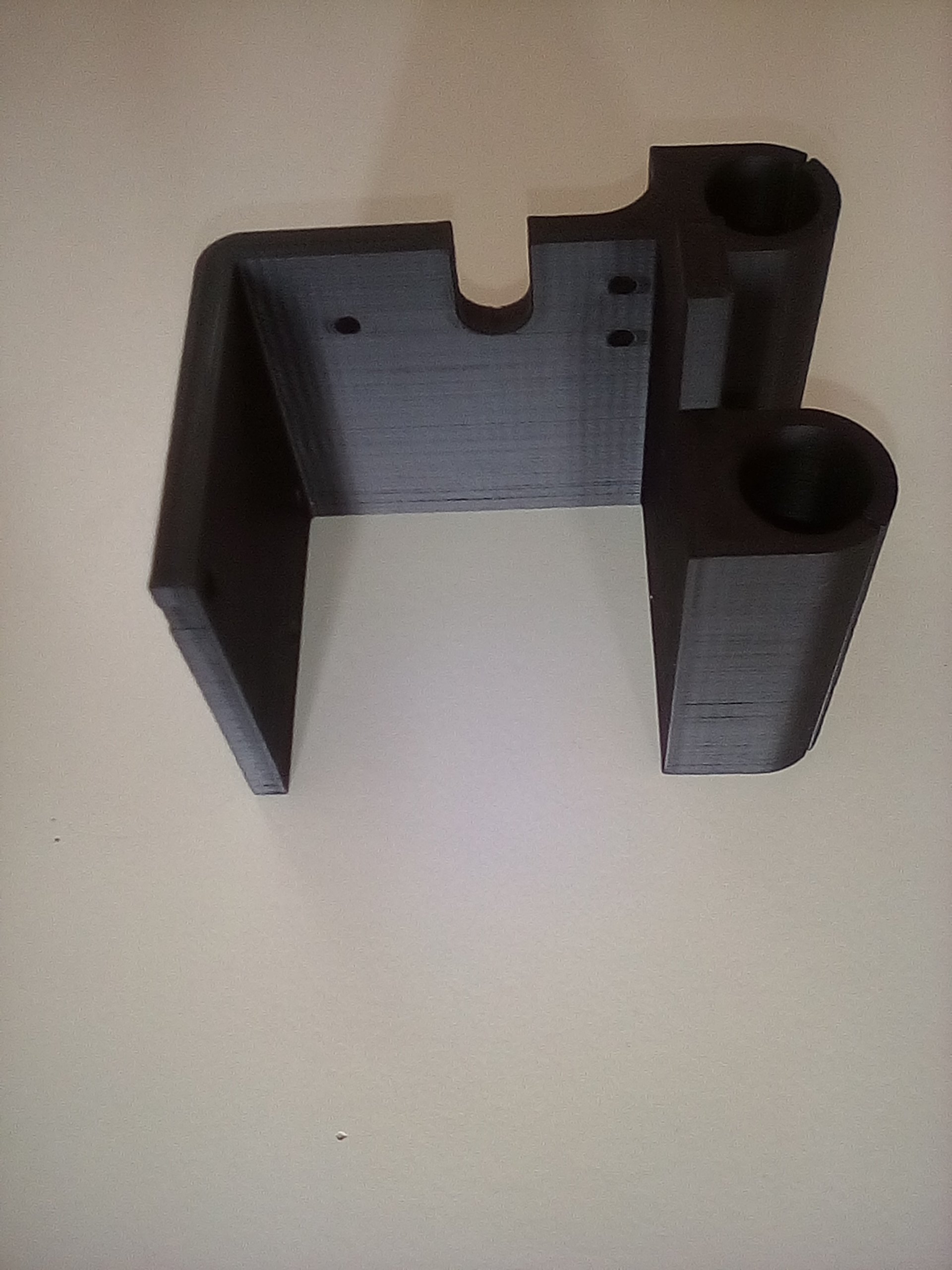

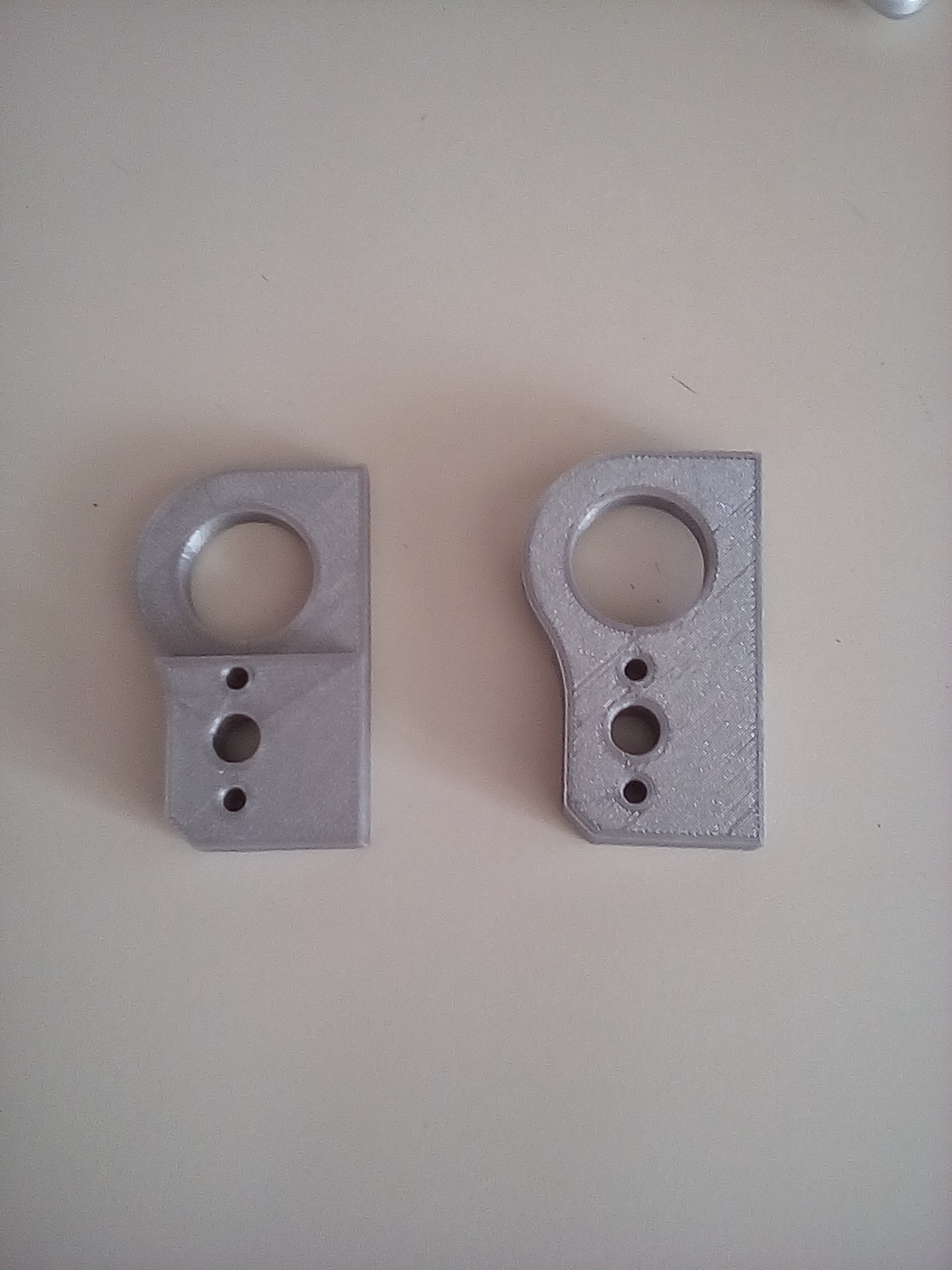

Ciao, Le imperfezioni credo siano dovute ad un mio errore, ho stampato contemporaneamente 3 pezzi, due di questi avevano bisogno sei supporti, che non ho messo e l'ugello quanda passava da un oggetto all' altro si portava i resti delle lavorazioni sbagliate degli altri due pezzi, comunque ho messo le foto per avere i pareri di chi ha piu' esperienza di me, io ho solo 1 mese di esperienza -
