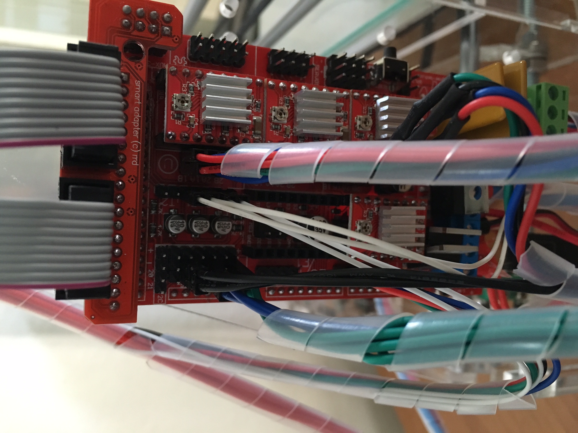

  1. Sono di nuovo io!! :( Nel frattempo che mi arrivi il pezzo ho cominciato ad accendere e a fare dei piccoli test ( non riuscivo a resistere senza smanettare )..... :) Ho problemi con gli endstop e i motori girano solo da un lato, quando si appoggiano agli endstop non si fermano, quindi prima di smanettare sul marlin (scaricato dalla prima pagina di questo stupendo 3d ) volevo chiedervi se secondo voi sono collegati correttamente..

  3. Sono in attesa del pezzo che mi arriverà, non avendo purtroppo trovato nessuno che me lo può stampare, ma vabbè!! Pasienza.. Ho comunque collegato tutto secondo schema !! Se io accendo il monitor dovrebbe accendersi o lo fa solo se si inserisce la scheda? EDIT: Scusate adesso va!! :(

  5. Ciao a tutti, ho una domanda relativa al collegamento elettrico dei motori. Per cercare di essere chiaro vi allego due foto. Nell' SD fornita il diagramma indica la sequenza degli spinotti rosso/blu/nero/verde mentre in realtà gli spinotti dei motori sono arrivati rosso/blu/VERDE/NERO.. Devo modificarli o vanno bene cosi come sono arrivati? Grazie a tutti
