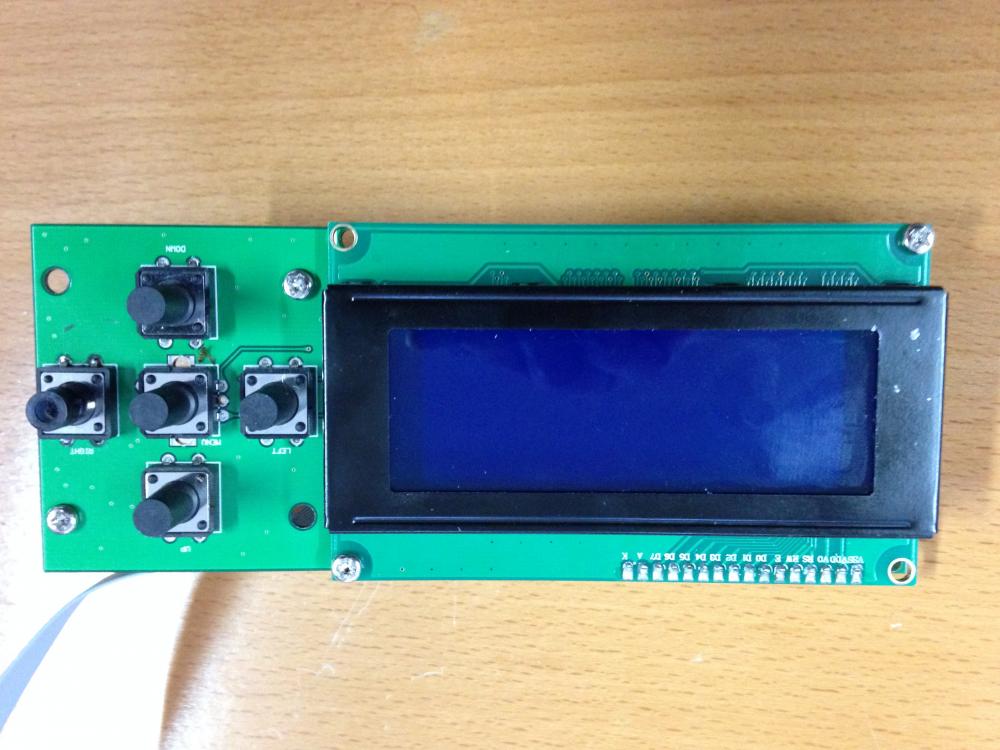

    Conflitto Display Lcd
    Premetto che di elettronica ci capisco poco. Ho acquistato un kit Prusa I3 Zonestar (cinese), montata con calma, collegato e controllato che tutto fosse a posto. Decido che è arrivato il momento di fare la prima stampa, la calibro, lancio la stampa test e dopo qualche minuto il display inizia a lampeggiare e la stampa si interrompe. Una volta compare un errore di lettura della SD, un'altra non compare nulla di che. Provo 4 volte ma niente, la situazione è sempre la stessa. Decido quindi di provare a stampare da repeteir-host ma anche in questo caso il problema permane, quindi non è la SD, Così, istintivamente, decido di scollegare il display e stampare di nuovo e tutto fila alla perfezione. A questo punto capisco che il collegamento del display crea qualche conflitto ma non so come muovermi. A stampante ferma il display si vede benissimo e rileva le temperature si estrusore e piatto, ho provato a controllare la tensione sulla scheda del diplay e ci sono 4,98V. Cosa posso fare per verificare dov'è il problema? Quello allegato è il mio display

    Grazie AMaker, intanto la prima e la seconda prova sono state abortite da un errore nella lettura della scheda sd. Ora devo capire se è un problema del supporto o, come sono più propenso a credere, il firmware è da rivedere. Inizio con queste due cose e vediamo come và.
