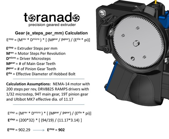

  3. Salve a tutti. Qualcuno di voi ricorda sicuramente il problema che sto avendo con il non funzionamento dell'estrusore "Toranado". Dall'ultimo post che ho avuto e dopo aver impostato quel valore "estep 902" sul firmware, così come mi è stato indicato, debbo purtroppo dire che non è cambiato nulla. Ho verificato, in maniera certa, che il motore "NEMA14" è funzionante. L'ho testato collegandolo al driver dell'asse x della macchina. Per essere sintetico, secondo il mio punto di vista, deve essere impostato qualche altro valore nel firmware, che io purtroppo non conosco. In pratica il motore si muove, (nello stesso modo di prima che cambiassi quel valore) ma non della velocità giusta per poter estrudere. Gli spostamenti rapidi che fanno i due assi XeY in fase di stampa, non sono adeguati ai giri del motore dell'estrusore. E' possibile oppure, che vada sostituito il driver sulla scheda madre? A4988 Stepper Motor Driver Carrier Che serva questo tipo di driver? Forse quello che c'è ora va bene per i motori NEMA17?

  5. E' in uno di questi valori che debbo inserire quello che credo di aver capito? (Estep 902) //#define EXTRUDER_RUNOUT_PREVENT #define EXTRUDER_RUNOUT_MINTEMP 190 #define EXTRUDER_RUNOUT_SECONDS 30 #define EXTRUDER_RUNOUT_ESTEPS 14 //mm filament #define EXTRUDER_RUNOUT_SPEED 1500 //extrusion speed #define EXTRUDER_RUNOUT_EXTRUDE 100

  7. Ok, il motore gira nella giusta direzione, ma sento un tac tac continuo. Se spingo il filamento a mano esce tranquillamente. Non ho cambiato il settaggio FW. Leggendo qua e la mi sembra di capire che si tratta di cambiare un valore di Estep. Valore 902Mi sbaglio? Se non mi sbaglio, come debbo inserire questo valore'

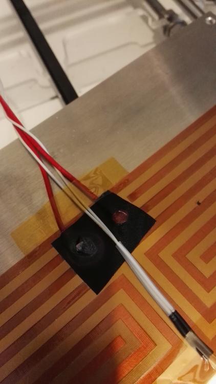

  10. Smontato il piatto di stampa e trovato questo. Non capisco cosa sia successo ma soprattutto non so se si potrà riparare

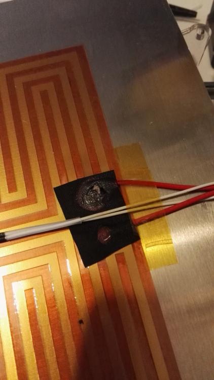

  11. Smontato il piatto di stampa e trovato questo. Qualcuno ha idea di cosa può essere successo?... ma soprattutto, si potrà riparare?
  12. Ora provo a smontare il piatto e controllo. Grazie
  13. Intendi il cavetto che è attaccato sotto il piatto?
  14. ho resettato la scheda. Niente. Cosa intendi per controlla il termistore?
  15. Qualcuno sa dirmi per quale motivo la temperatura del piatto di stampa non sale più ed è ferma a 21°?
