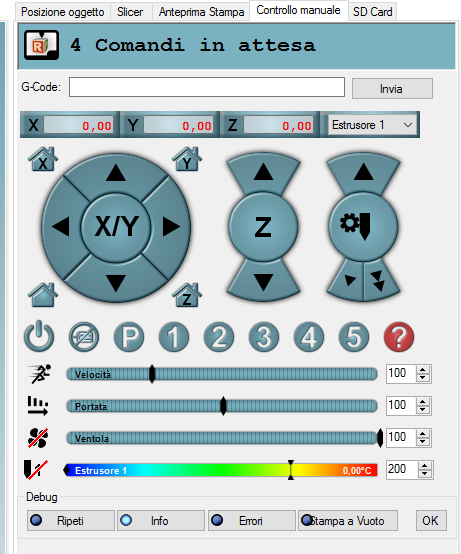

  7. grazie infinite ragazzi....andando in ordine il baud rate della porta è ok, il cavo è un cavo molto corto ovvero quello azzurro che di solito viene fornito con l' arduino commerciale. Ora facendo 2 + 2 ricordo di una volta in cui ho acceso la lampada sulla scrivania e la stampa si è bloccata. In queste ultime due volte quando si è bloccata ero di la in cucina e molto probabilmente ho acceso la macchinetta del caffe o cose del genere. Ora ho attaccato una ciabatta con interruttore alla ciabatta che alimenta il pc e vediamo cosa succede, ma molto probabilemnte Alep ha centrato il problema. vi faccio sapere ;)

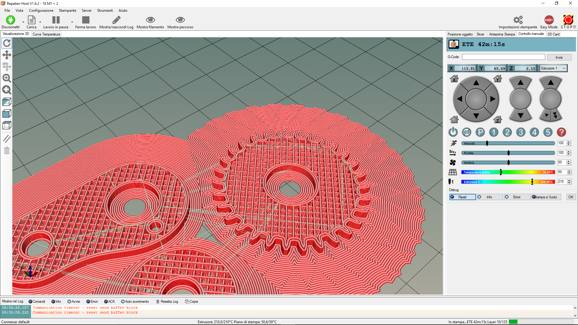

  8. Salve ragazzi....sono già due volte consecutive che kla stampa mi si blocca durante il lavoro con quest'errore: comunication timeout La sospensine del pc era impostata a 3 ore e l'ultimo blocco è avvenuto dopo circa 10 min di inattività del pc quindi non credo dipenda da questa, ma nel dubbio l' ho disattivata. Cos'altro posso controllare?

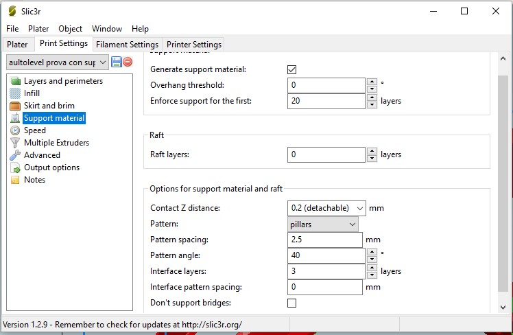

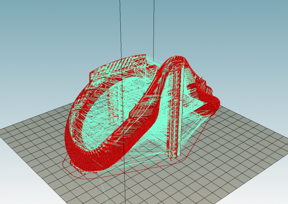

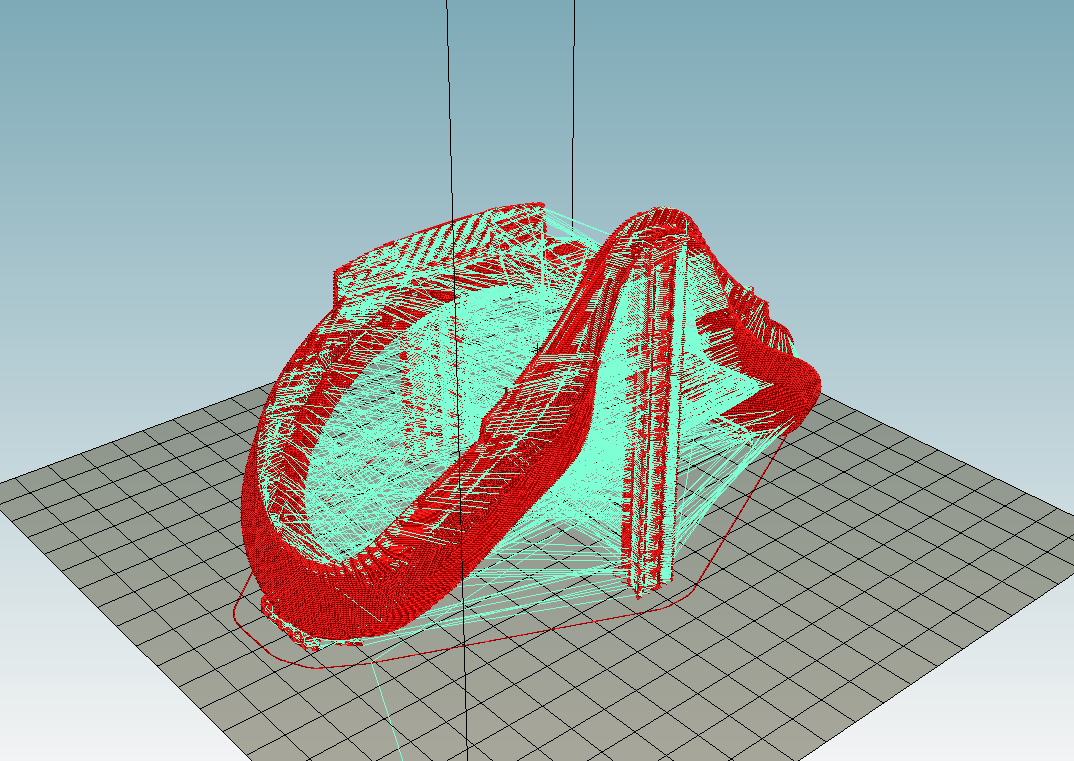

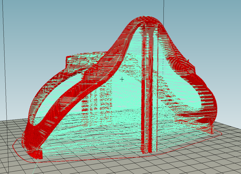

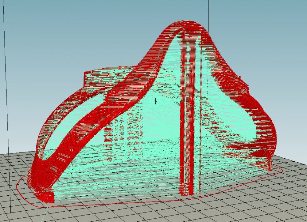

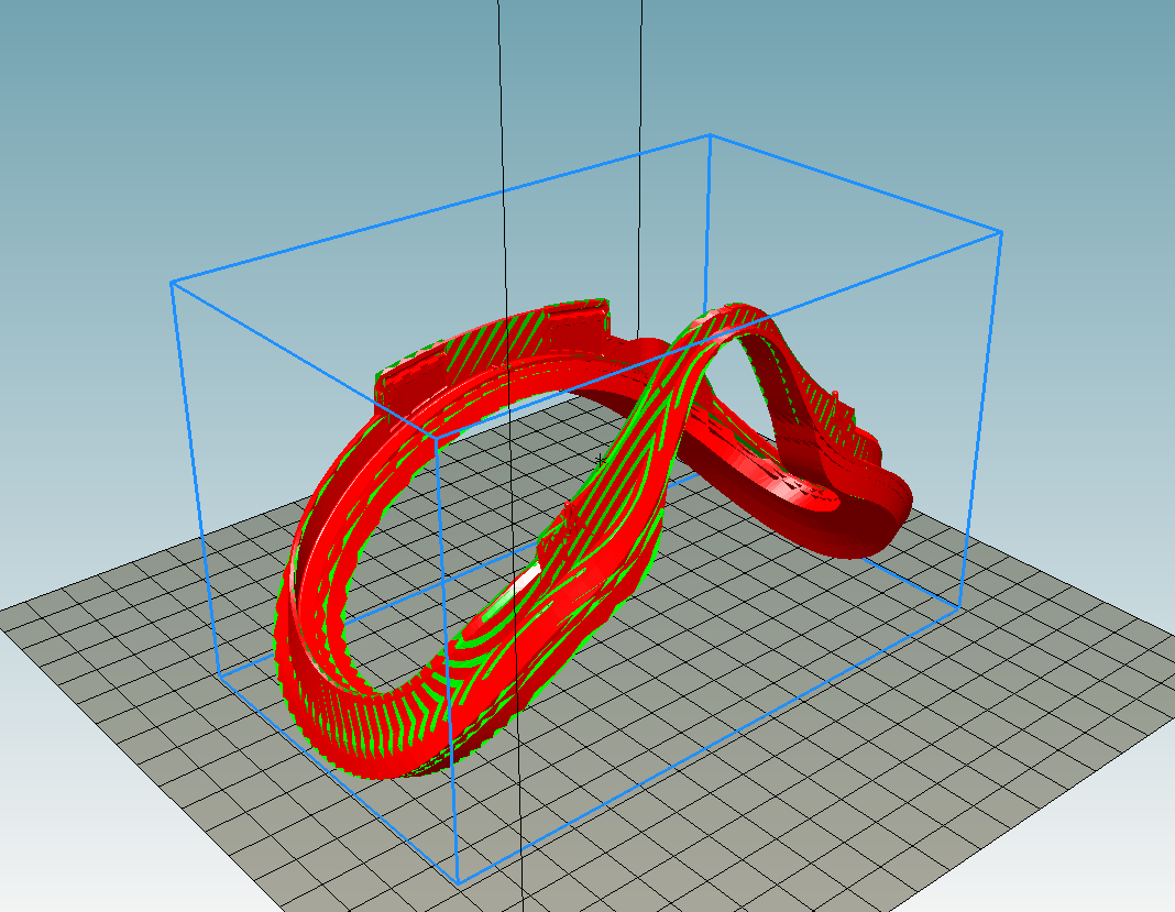

  9. sono arrivato fino a 40 ma non mi sembra aver concluso molto ho aumentato nche i layer di supporto ma vorrei creare una base piu larga per i lati in modo che l'estrusore non mi vada a flettere la parte gia stampata... sotto il risultato in anteprima e l' impostazione dei supporti...cosa posso aggiungere?
  10. Hoaggiunto i supporti di default che mi crea repetier. Non sono molto prtatico di supporti alternativi. Posso impostarli sempre tramite repetier o devo aggiungerli in 3d sul modello?

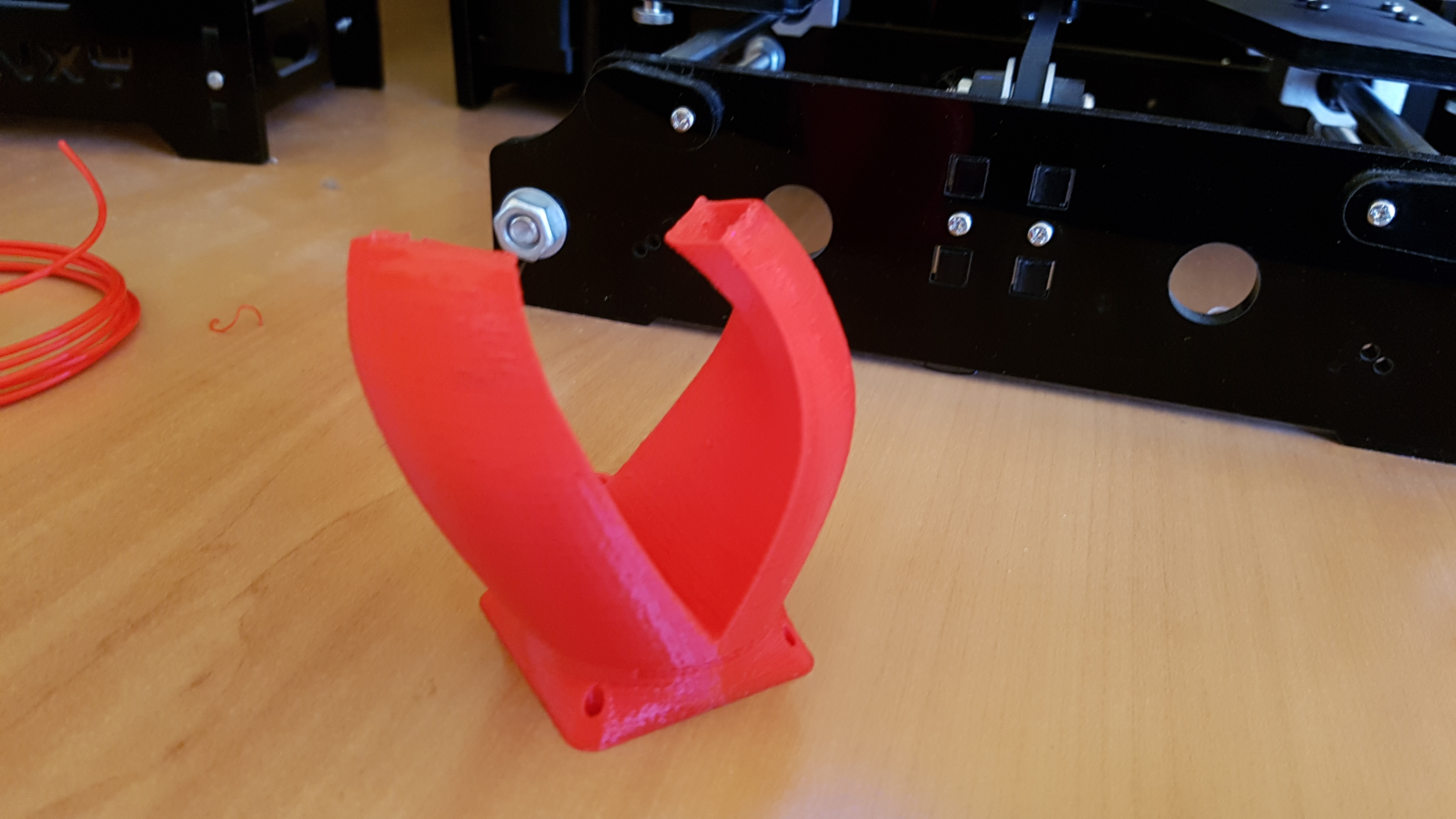

  11. Salve ragazzi....dopo qualche stampa non troppo impegantiva con la mia prusa sto tentando qualcosa di un po più complesso. Consiste in una mod per l' oculus cv1 che sto cercando di realizzare. Il problema è che iniziando dai lati la forma tipo "spicchio d'aglio" tende ad incurvarsi in superfice e l'estusore arriavto ad un certo punto colpisce il bordo rialzato e stacca la stampa dal piatto. intanto ecco le foto dell'oggetto da realizzare. Ho fatto anche un piccol video, se è utile cerco di caricarlo. Come posso muovermi per portare a termine la stampa?
  12. ecco un immagine per far capire meglio la situazione: Il parallelepipedo con sopra il cilindro è il file autolevel_test fornito dal costruttore mentre l' ingranaggio è il mio appena realizzato realizzati con la stessa stampante anche se è difficile a credersi il materiale è pla. Se può essere utile posto le catture delle impostazioni di slic3r
  13. Grande!!!! Per quanto riguarda il cavo usb ero a conoscenza dei problemi che possono dare quindi ne ho usato uno molto corto e testato, il driver l'ho riaggiornato già da oggi pomeriggio senza risultati, ma è bastato portare il bauderate a 115200 e la comunicazione va perfettamente. Ho modificato il valore sia qui che nella porta in gestione dispositivi. Ora posso continuare a fare qulche prova ma almeno la soddisfazione di aver fatto un paso avanti mi incoraggia Grazie dell' aiuto....ora devo capire bene l'autolivellamento: in pratica ho 3 file gcode nell'sd che mi è stata data con la stampante: P802_level_test P802_ autolevel_test P802_ 40mm_box_pillar Utilizzando il secondo l'estrusore fa un test sul piatto in diversi puntidopodichè inizia la stampa in modo mi sembra ottimale anche se non ho l'esperienza per giudicarlo. provando il box pillar la stampante parte e l'estrusore struscia sul piatto (il motivo per cui mi ha danneggiato il nastro oggi) questo mi fa pensare che dentro al gcode ci siano già tute le informazioni per una taratura ottimale ma c'èmodo di estrapolarle per utilizzarle con i propri file? Intanto copiando le impostazioni del produttore sono riuscito a stampare un mio file ottenendo prima il ciclo di autolivellamento. La qualità di stampa non è paragonabile a quella della stampa del file autotest_level però per ora sono già contento. Se la mia teoria è giusta e sapete indicarmi come estrapolare le informazioni da un gcode esistente posso vedere come migliorare la qualità

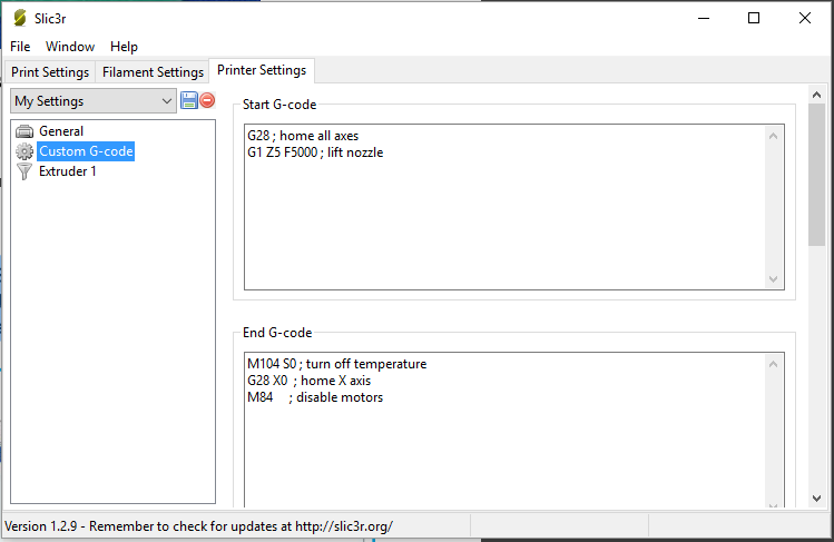

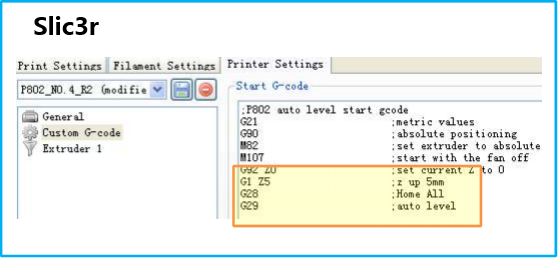

  14. grazie Alep, ho aperto lo slic3r ma non trovo nessun impostazione pe cui la stampante non debba comunicare: facendo un passo per volta vorrei riuscire a far comunicare repetier con la stampante, poi anche se la stampa non viene bene non importa, in un secondo momento adrò ad affinar i settaggi della velocità, fill, eccetera. Fondamentale credo sia la procedura iniziale di autolivellamento ed ho trovato qualcosa da parte del produttore. Nella figura 1 trovi le indicazioni fornite e in figura 2 lo stato attuale del profilo di slic3r Devo copiare le 4 righe evidenziate ed aggiungerle o copio tutto di netto e cancello le impostazioni che ho adesso? per ultima cosa in fig 3 trovi quello che succede se uso repetier in manuale: connetto la stampante poi do un qualsiasi comando. mi dice che ci sono dei comandi in attesa ma non succede niente e dopo poco si disconnette da sola. presumo ci sia qualche errore nella configurazione ma di cosa? Se può esserti utile ti posto tutte le schermate dello slic3r
