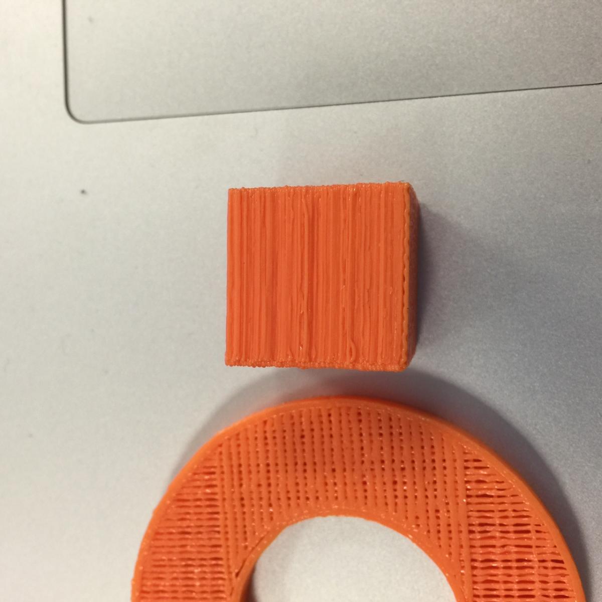

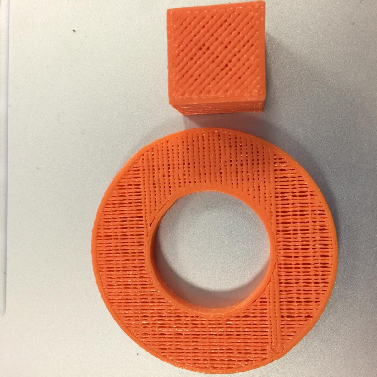

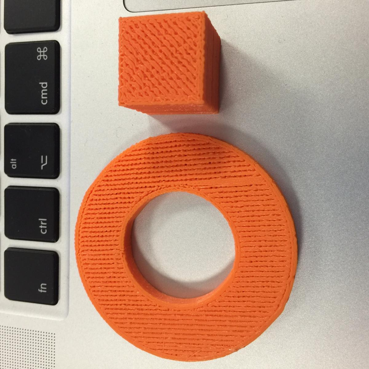

  7. non avere dubbi.. alla fine mi sono reso conto che è tutto molto semplice.. basta andare piano e controllare ogni passo

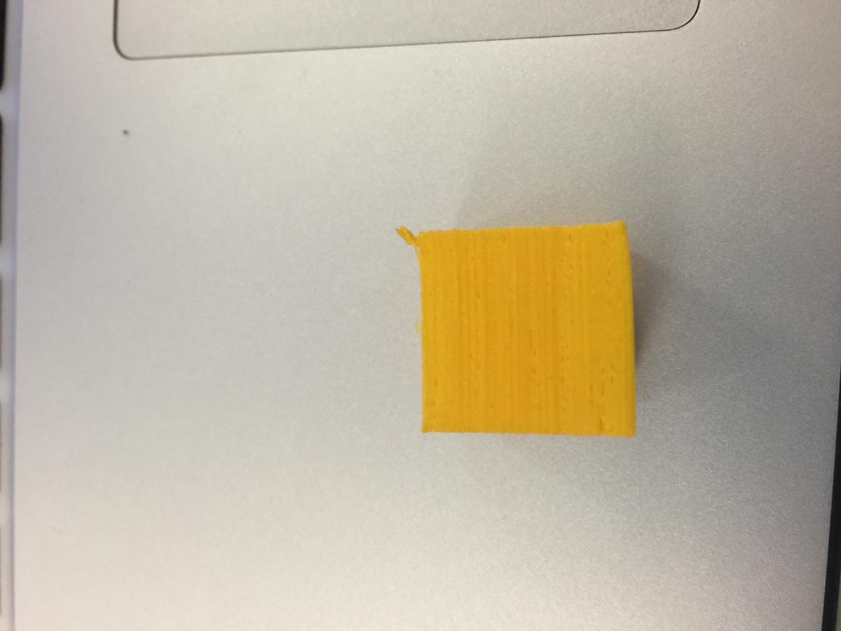

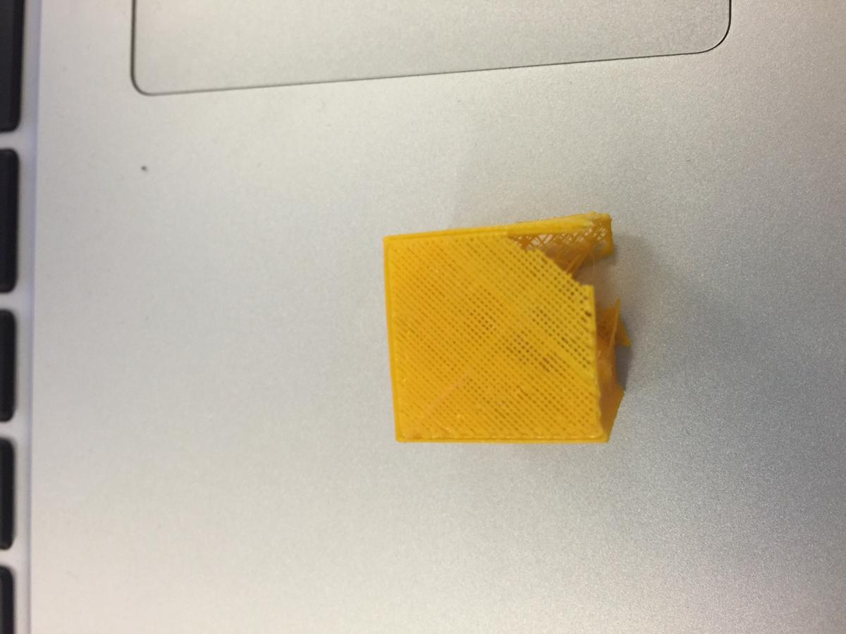

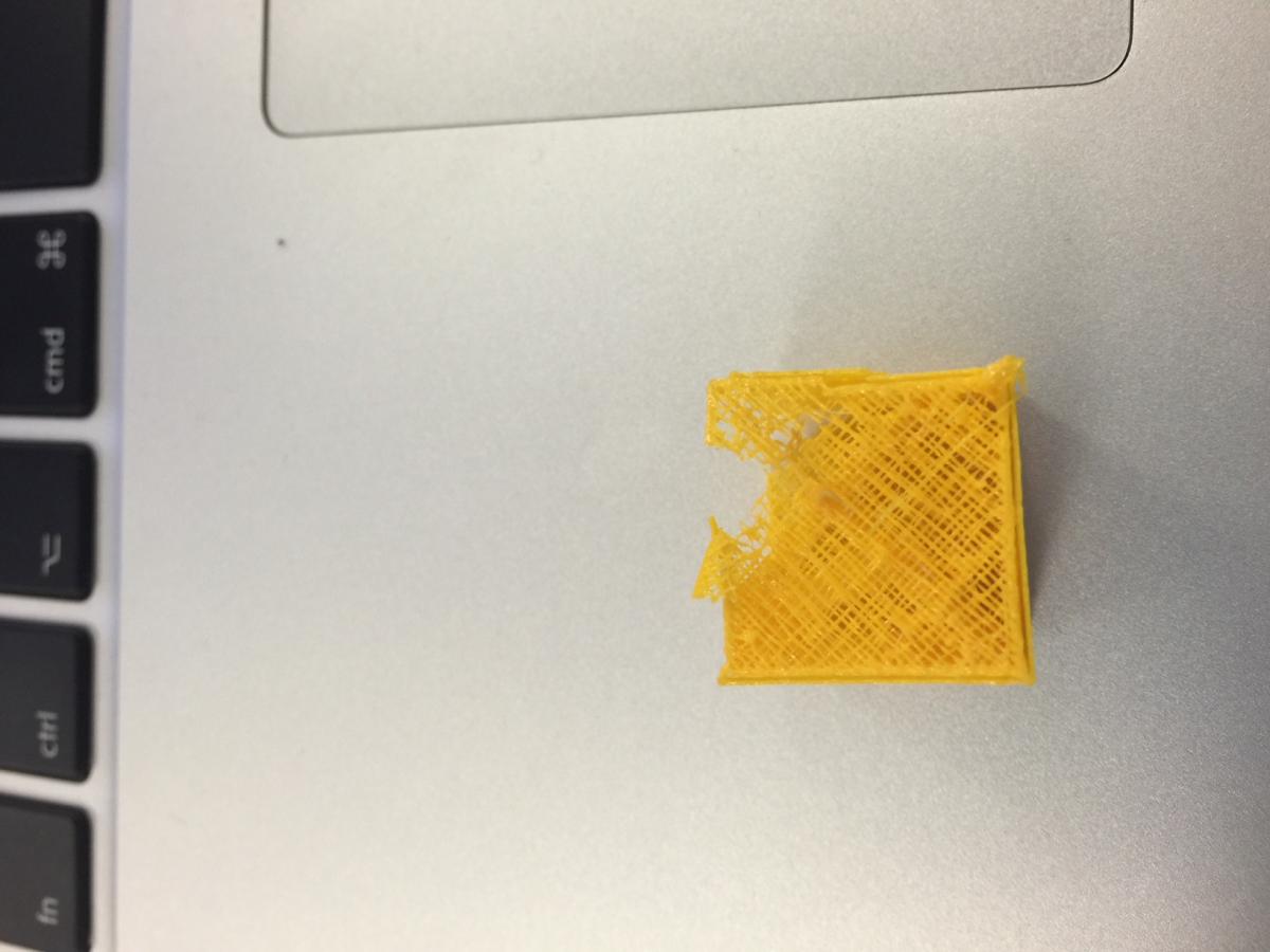

  8. Ciao Christian, grazie, ho giocato un pochino con i parametri e mi sono accorto che avevo impostato il valore del la a 3mm di diametro anziché 1,75.. poi per una misura più accurata ho misurato il mio la su 4mt, e la media dava 1.87 (valore che ho immesso).. ora ho tirato leggermente di più le cinghie e con CURA ho regolato ancora qualche parametro.. le stampe iniziano ad uscire decenti.. ho leggeri problemi di wobble sull'asse z, che devo cercare di risolvere.. per ora ho stampato 2 piccole boccole da mettere sulle teste delle barre filettate.. dovrei usare dei cuscinetti.. ma la cosa migliore sarebbe trovare un sistema più efficace o passare direttamente a barre più grandi...
  9. Ciao Christian, per aumentare questo parametro lo faccio direttamente da Cura o Slic3r? ho provato a stampare un altro cubo, questa volta con Cura, (mentre il primo l'ho fatto con Slic3r) ho utilizzato pressoché la stessa configurazione, ma non essendo un esperto magari ho cantano qualcosa.. ed è venuto fuori questo.. purtroppo è talmente sottile che mi si è sbriciolato in mano.. non so perchè ma è venuto fuori veramente poco materiale.. oltretutto di colore diverso.. e il la era lo stesso...
