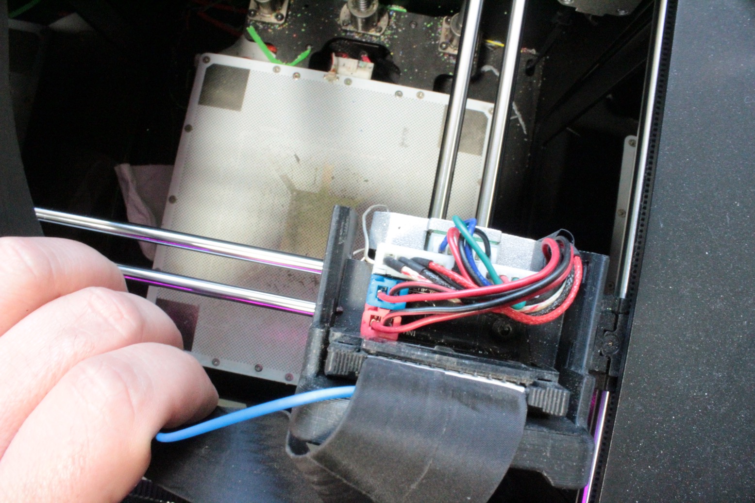

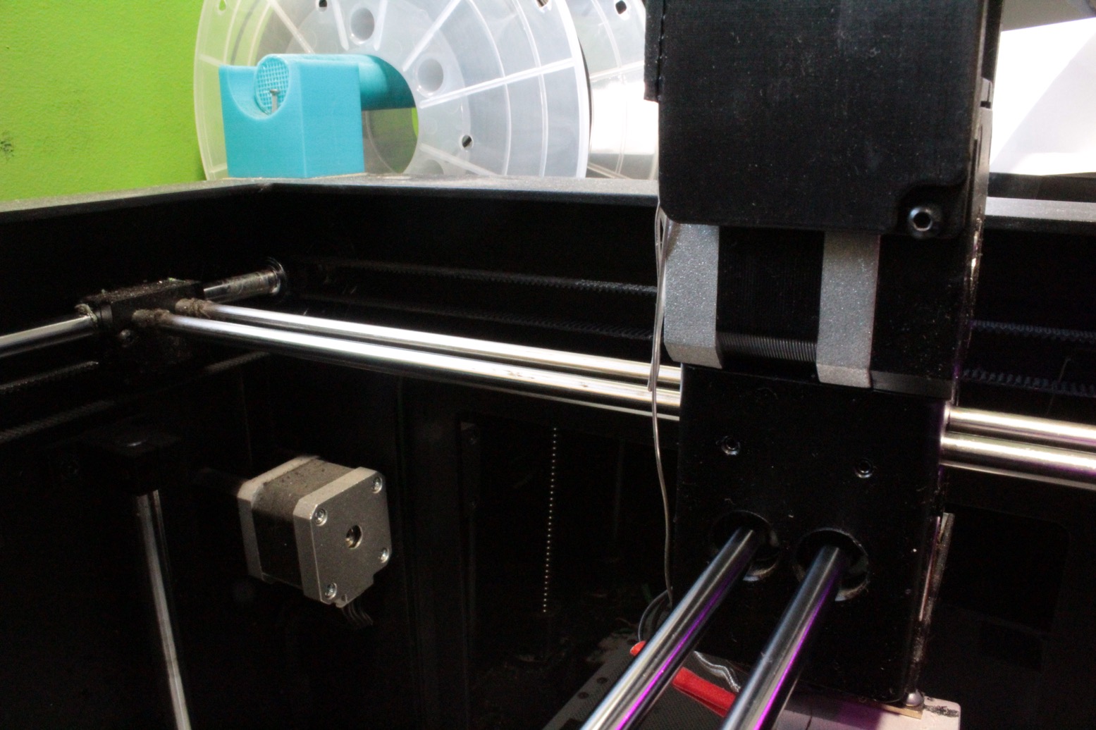

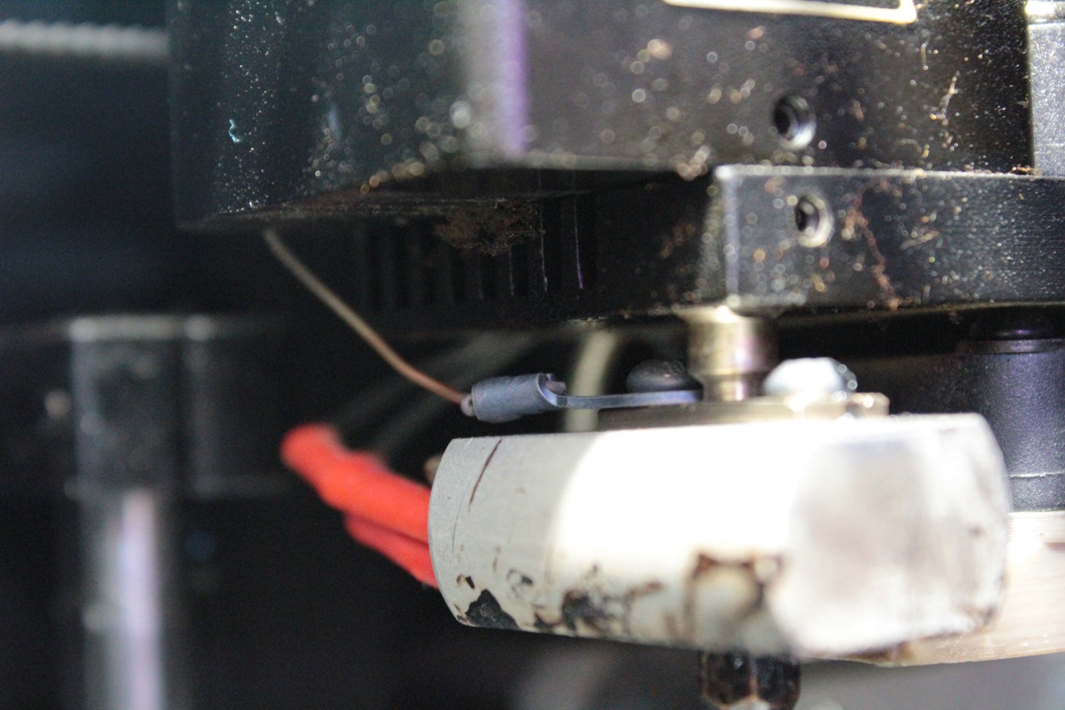

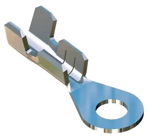

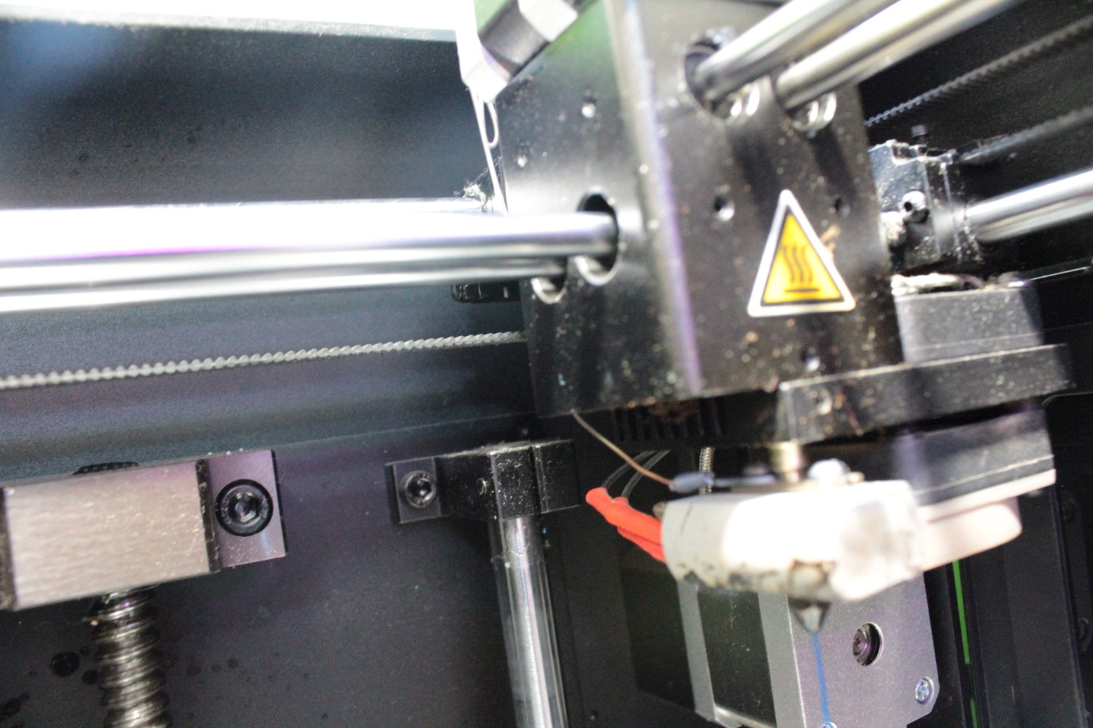

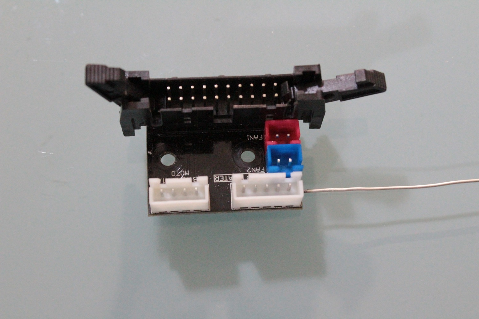

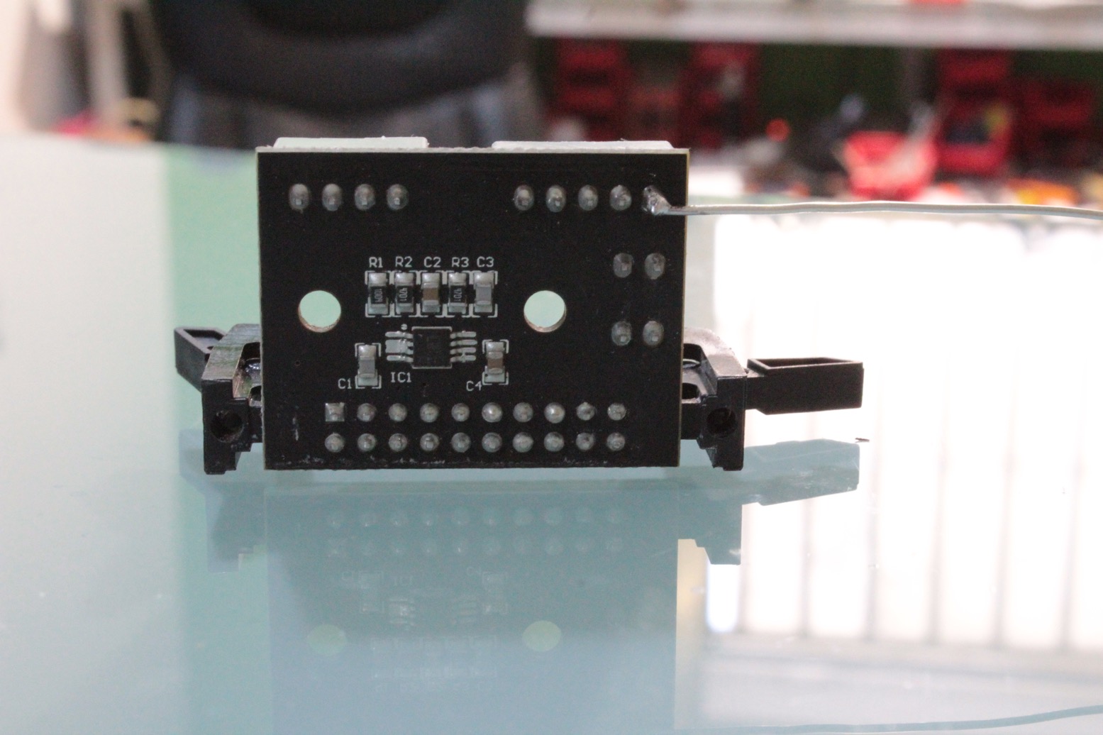

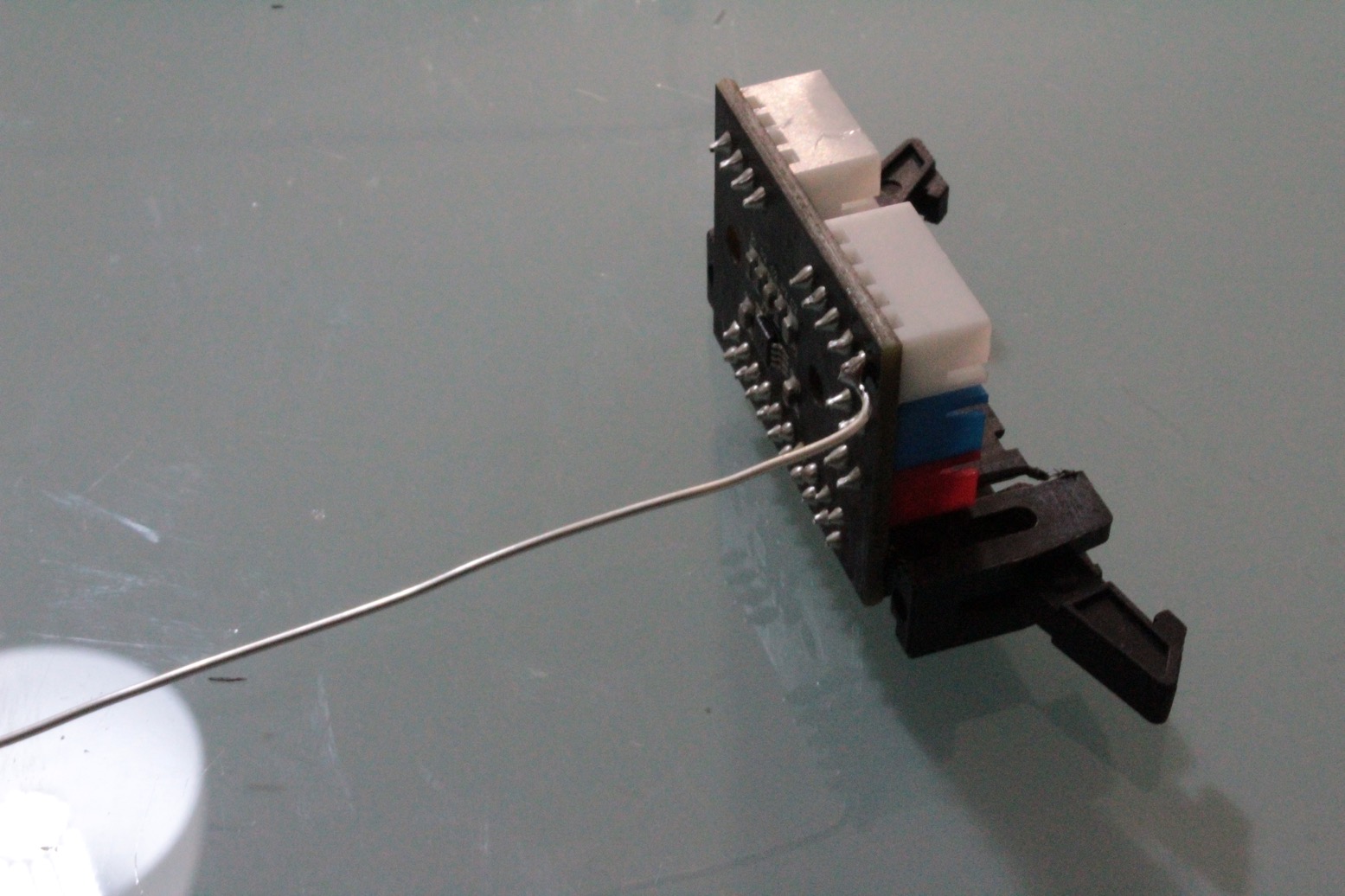

Bypass contatto metallico termocopia
dennyfranco ha pubblicato una discussione in Problemi generici o di qualità di stampa
Come da titolo questa è una breve guida illustrata per risolvere in maniera permanente il falso contatto tra estrusore e piatto della zortrax m200, in alcuni esemplari purtroppo capita che l'estrusore non fa contatto con il piatto e chiaramente si rischiano danni seri agli assi della macchina oltre a ritrovarsi il piatto perforato, chiaramente prima di arrivare a questa soluzione ho fatto tutto quello che mi è stato indicato dalla casa madre, cambiare resistenza cambiare il cavo flat che porta fino alla scheda madre e cambiare il cavo che va collegato dal piatto fino alla scheda madre, nel 90% dei casi basta cambiare solo la resistenza e in teoria dovrebbe funzionare ma nonostante in alcune macchine io abbia praticamente cambiato tutto quanto il problema si è ripresentato subito dopo qualche settimana chiaramente perforandomi nuovamente il piatto, la buona cosa è che il difetto si presenta sempre sulle stesse macchine per cui è abbastanza facile tenerle d'occhio oppure risolvere alla radice per poter dormire tranquilli.. Tengo a precisare che questa breve guida nasce perche ci sono troppi utenti che mi contattano in privato e fino ad ora non sono riusciti a trovare il giusto supporto, spero che la guida sia abbastanza chiara... La prima cosa da fare è smontare la PBC che è posta sopra l'estrusore, procurarsi un pezzo di filo rigido possibilmente non guainato non occorre che sia di grossa sezione tanto è solo un impulso, e bisogna saldarlo sul primo contatto della PBC come mostra l'immagine il filo deve essere di circa 25 centimetri a seguire piegare il filo verso il basso ( vedi immagine) Dopo aver piegato il filo possiamo rimontare la PBC sull'estrusore inserire i cablaggi e chiudere la parte superiore con il suo cover... a questo punto dobbiamo collegare il nostro cavo direttamente all'hotend dove ci sono a vista le due viti nere, la cosa migliore è sganciare l'hotend e se riuscite fate un occhiello e stringerlo con le viti ( vedi Foto) o se avete a casa un faston con occhiello farete un lavoro più pulito il faston deve essere quello a stringere perche non potete effettuare saltature a stagno perche il calore dell'hotend lo farebbe sciogliere Faston da usare Collegamento all'hotend -
