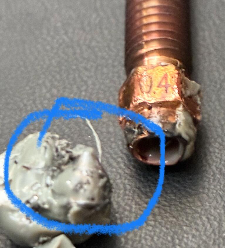

  3. @dnasini è una crelity K1C stavo stampando con del PETG alla temperatura raccomandata di 250 gradi. la punta, non si vede benissimo perché il PETG che stavo usando era grigio, é al centro del cerchio blu nell’ immagine, si è staccata dal nozzle ed è finita assieme alla stampa che stavo eseguendo 🙂 il nozzle è questo https://amzn.eu/d/hYowVAG
  4. Ciao! di nuovo me alla presa con dei problemi 🙂 dopo aver ricevuto i pezzi di ricambio ho ricominciato a stampare. Dopo altre stampe ho avuto questo problema. non so se è causa di qualche mia sbadatezza o di un nozzle difettoso… ma proprio per questo mi rimetto l vostro feedback esperto al riguardo! praticamente sembra che la punta del nozzle si sia staccata dal corpo stesso. come dicevo prima il pezzo è nuovo ed originale, e precedentemente la stampante ha fatto 5 stampe da 2/3 ore ciascuna, terminandole in maniera eccellente. Altra info utile, attualmente sto utilizzando del PETG. Fatemi sapere se secondo voi ho fatto inavvertitamente qualcosa per causare questo problema 🙂 grazie

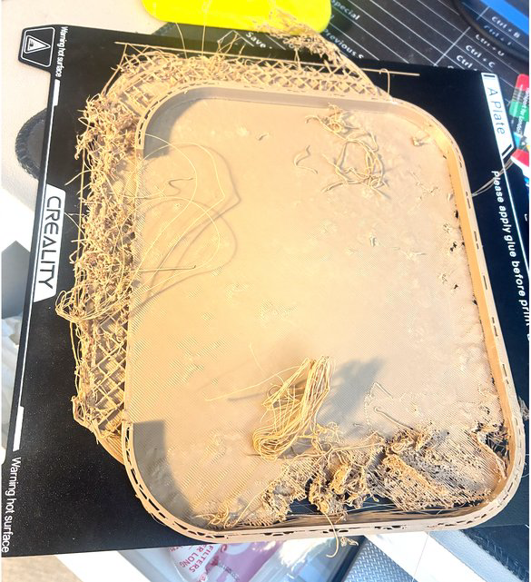

  10. Ciao a tutti, sono un neofita nel mondo della stampa 3D e ho bisogno di un parere su un problema che sto affrontando con la mia Creality K1C. Durante una stampa (la decima da quando ho ricevuto la stampante a inizio settembre), la macchina ha improvvisamente smesso di stampare e ho iniziato a sentire un ticchettio proveniente dall’estrusore. Ho provato a fare un’estrusione manuale del PETG che uso di solito: il filamento esce, ma in quantità molto ridotta rispetto al normale. Facendo qualche ricerca online, ho letto che potrebbe trattarsi di: • un intasamento parziale dell’estrusore, • oppure della rottura di un componente interno, magari realizzato con materiale scadente. Qualcuno ha avuto esperienze simili? Avete altri suggerimenti su cosa potrebbe essere? Premetto che sono alle prime armi e l’idea di dover smontare la scocca dell’estrusore per controllare all’interno mi mette un po’ in difficoltà. Avete consigli su come affrontare l’intervento in modo semplice e sicuro, magari evitando danni? Grazie mille in anticipo!
