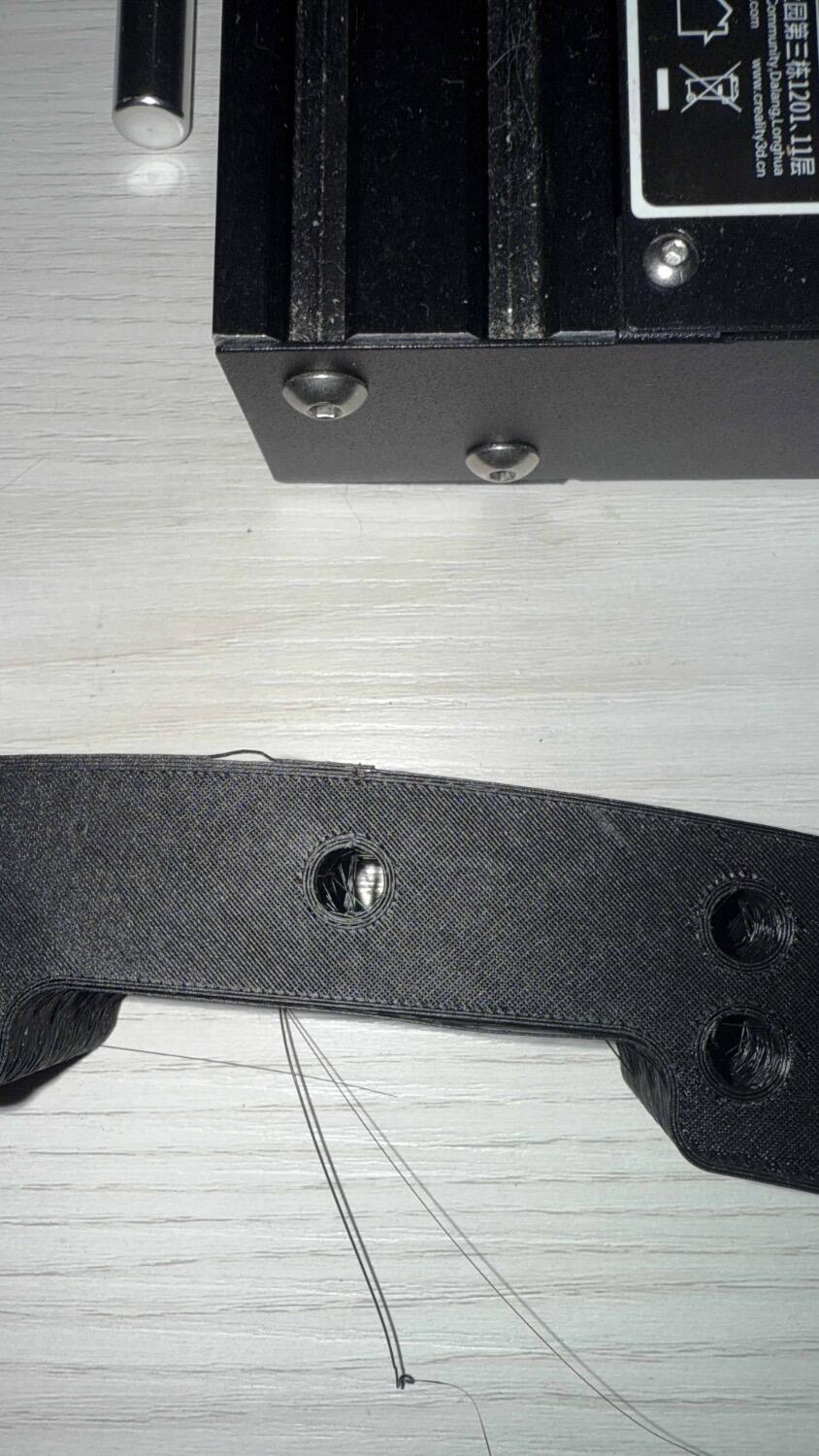

  1. Grazie, anche il Flow sistemato. Ora ho un nuovo problema… praticamente stampo dei pezzi e devo srotolare a mano il filo xke altrimenti stampa male fino a quasi fare la famosa “nuvola. Ho provato a stampare la famosa torre per regolare la temperatura ma a 230º si impasta subito. Volevo cambiare il nozzle ma non so se si risolve o se per stampare senza problemi devo fare altre regolazioni. sapete aiutarmi?

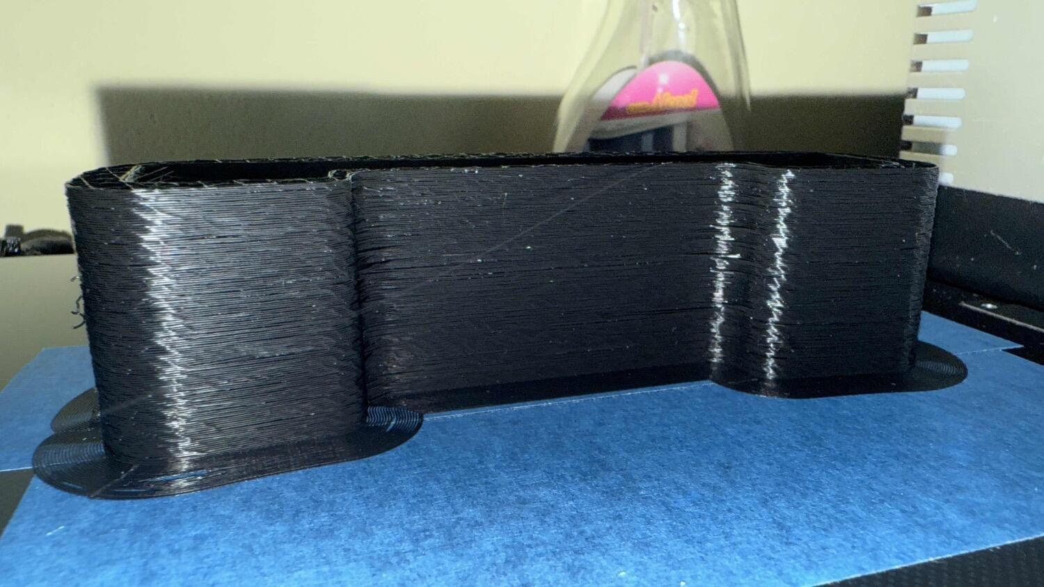

  4. grazie dei vostri preziosi consigli. Ho cominciato con una calibrazione dell'estrusore scoprendo che se inviavo una stampa di 100 mm di filamento ne stampava solo 38. Probabilmente era impostato con gli step/mm del motore vecchio. Ora sto stampando un cubo di calibrazione per gli assi. Vi girerò una foto di come stampa. Il prossimo passo sarà il 3D Touch, ma è una questione che voglio studiare bene perchè non vorrei fare stupidate.
  5. grazie a tutti dei consigli. Allora intanto vi giro quel che so dei parametri, perchè mi è stato girato un gcode che se riportato in cura non mi fa vedere. Dalla stampante mentre stampava ho notato che temperatura del piatto era a 60°, quella del Nozle a 220°. Il materiale è un PLA ø 1.75 mm della SUNLU (quello l'ho comprato io nuovo). Sulle velocità non so, ma le stampe che ho fatto io le ho fatte con primi layer a 25 mm/s e poi a 50 mm/s; faccio prima a girarvi qui un file di cura per vedere i parametri. Ho visto il link consigliato, lo leggo stasera con calma e provo a capirci qualcosa. Per quel che riguarda i particolari da cambiare non ho capito molto, avete qualche link dei prodotti? Altrimenti cerco io qualcosa con i nomi indicati. Sul 3D Touch ci stavo pensando ma ho visto che è una bella rottura di p**** sostituire il firmware e comunque il primo azzeramento lo devi fare ancora a mano. Sbaglio? CE3E3V2_Quadlock femmina TRK R01.3mf
  6. grazie @eaman della risposta, hai ragione. giro un paio di foto fatte ad un campione stampato ieri sera.
