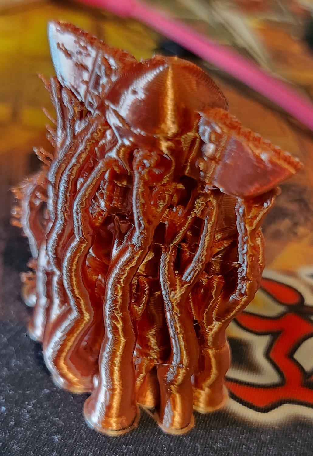

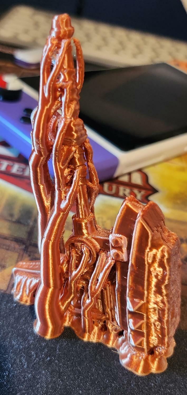

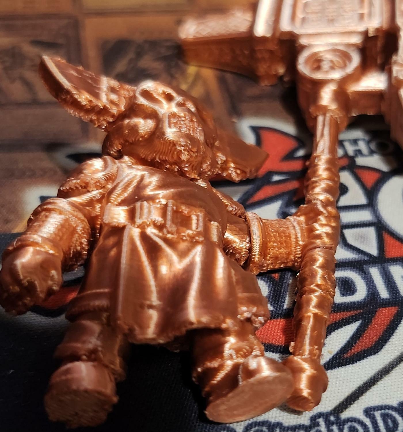

Miglioramento supporti orca slicer
GeminiSte ha risposto a GeminiSte nella discussione Problemi generici o di qualità di stampa
buonasera! non sono sparito eh!! sono stato in ferie staccando da tutto 😅 riguardo la discussione ho migliorato ancora la "finitura" dei supporti prima di cessare x pausa. domani torno a stampare a regime e vi aggiorno sui risultati!! -

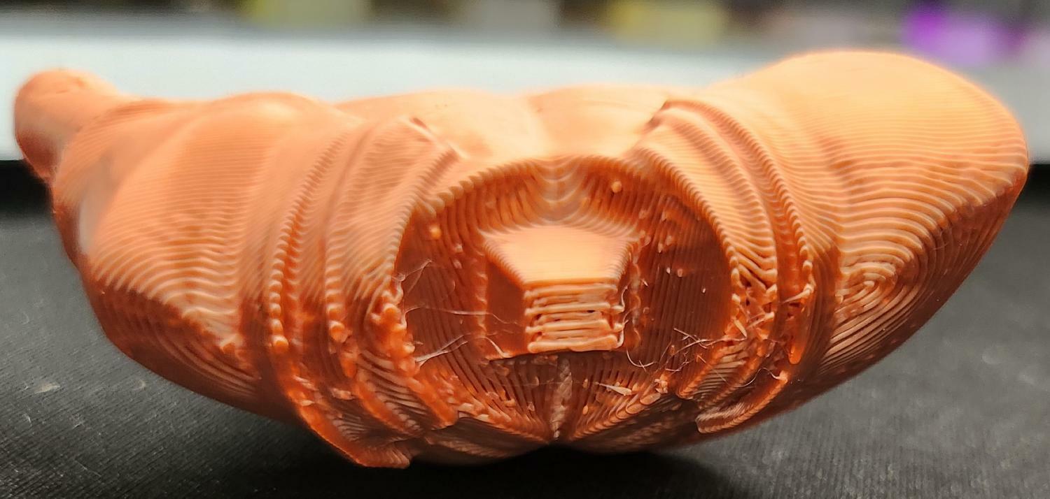

aggiornamento: come consigliato da @dnasini ho pacioccato un po' i supporti, e ho trovato un netto miglioramento con le impostazioni. direi niente male, sono soddisfatto! supporti che si staccano bene, sorreggono e parti supportate fatte abbastanza bene. Immagino si possa migliorare ancora qualcosina, sono aperto a pareri 😜 dalle foto sembra peggio, ma dal vivo è venuto bene nel complesso. -
chiedo perdono per il ritardo, ma non mi son arrivate le notifiche delle risposte 🙏🏻 le ho viste adesso. Ho fatto nel frattempo una prova abbassando Top Z distance (era 0.28, portato a 0.25) e c'è stato un mini miglioramento su un pezzo Test. Top interfacce layer li porto a 3 (ora 2) mentre "distanza tra top layer del supporto e superfice del pezzo" sarebbe top interface spacing o top Z distance? esattamente 😅 sono ancora a filo singolo -
GeminiSte ha pubblicato una discussione in Problemi generici o di qualità di stampa

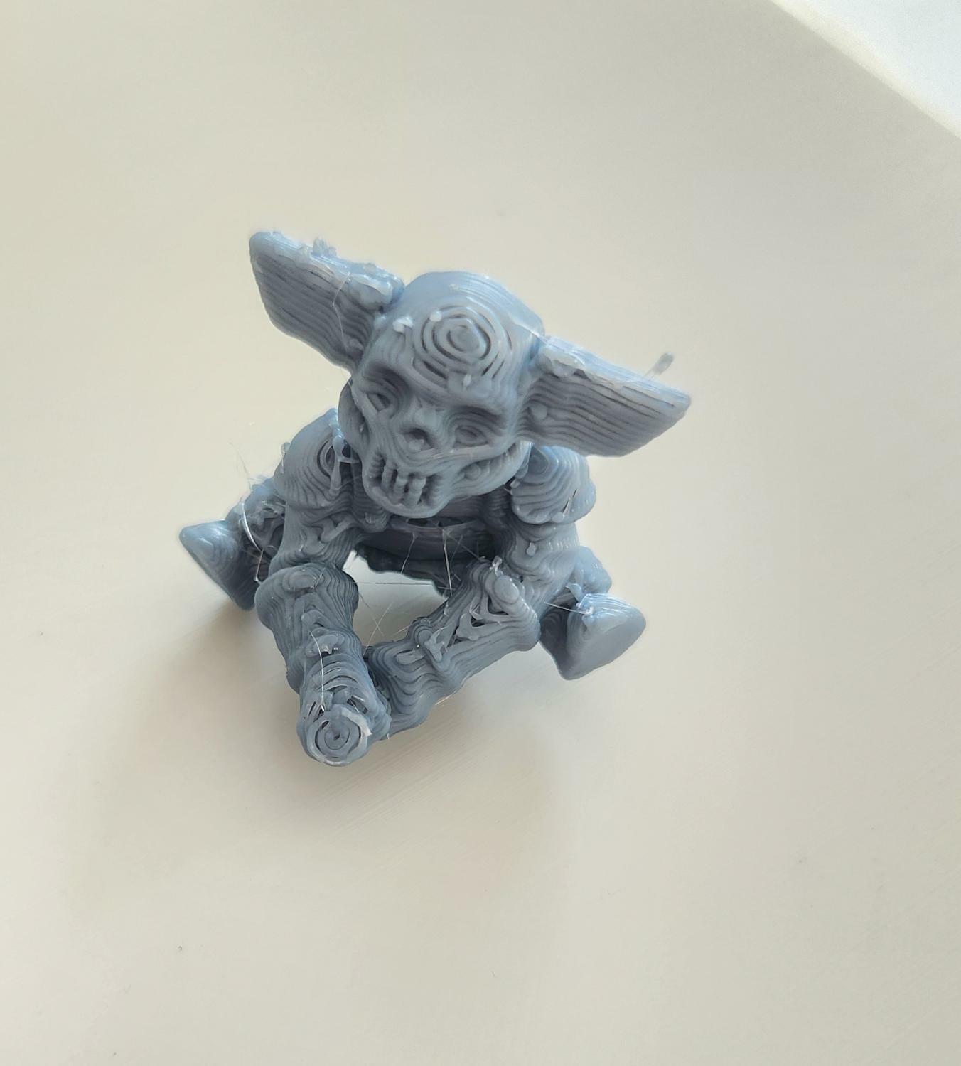

Come anticipato eccomi qui a chiedere qualche dritta su come impostare i supporti. Vengono troppo duri da togliere (in certe parti staccando anche la parte supportata) e la parte supportata non viene molto omogenea da vedere.. ho provato ad avvicinare e allontanare ma senza successo.. le impostazioni che condivido sono le attuali: https://imgur.com/a/uDch1Nu vi lascio l'esempio stampato ieri dopo averli staccati -

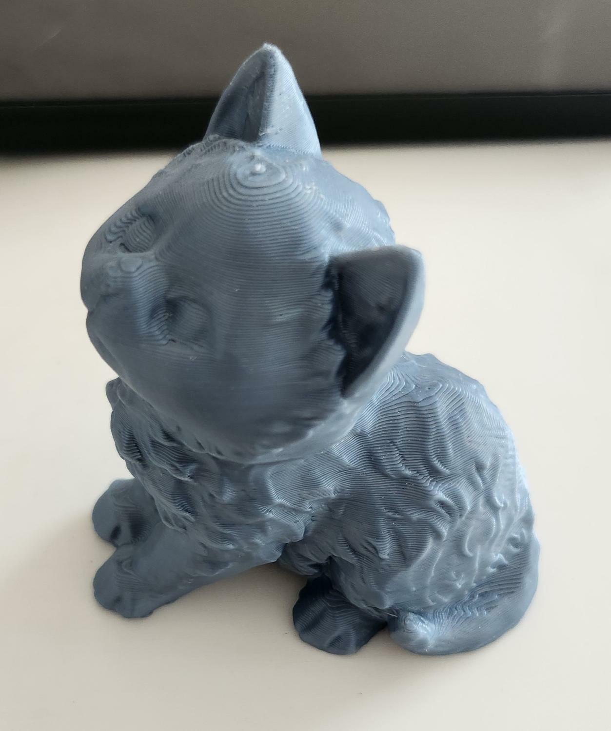

all'epoca usavo ideamaker, ora orca slicer. allora ho testato il vase mode non so.. è venuto bene a 0.16 (difetti alla base) ma lo vedo un po' "carta velina" 😅 poi ho fatto il copione giusto per vedere, sempre 0.16 e con il "fix" che mi hai consigliato (inoltre ho voluto provare a stamparlo outer-inner come consigliato da @dnasini, devo fare controprova inner-outer) in foto non rende ma dal vivo è visibilmente stampato bene, c'è qualche difetto nella base e la punta dell'asta.. il problema del topic sembra risolto intanto, vi ringrazio 😀 -

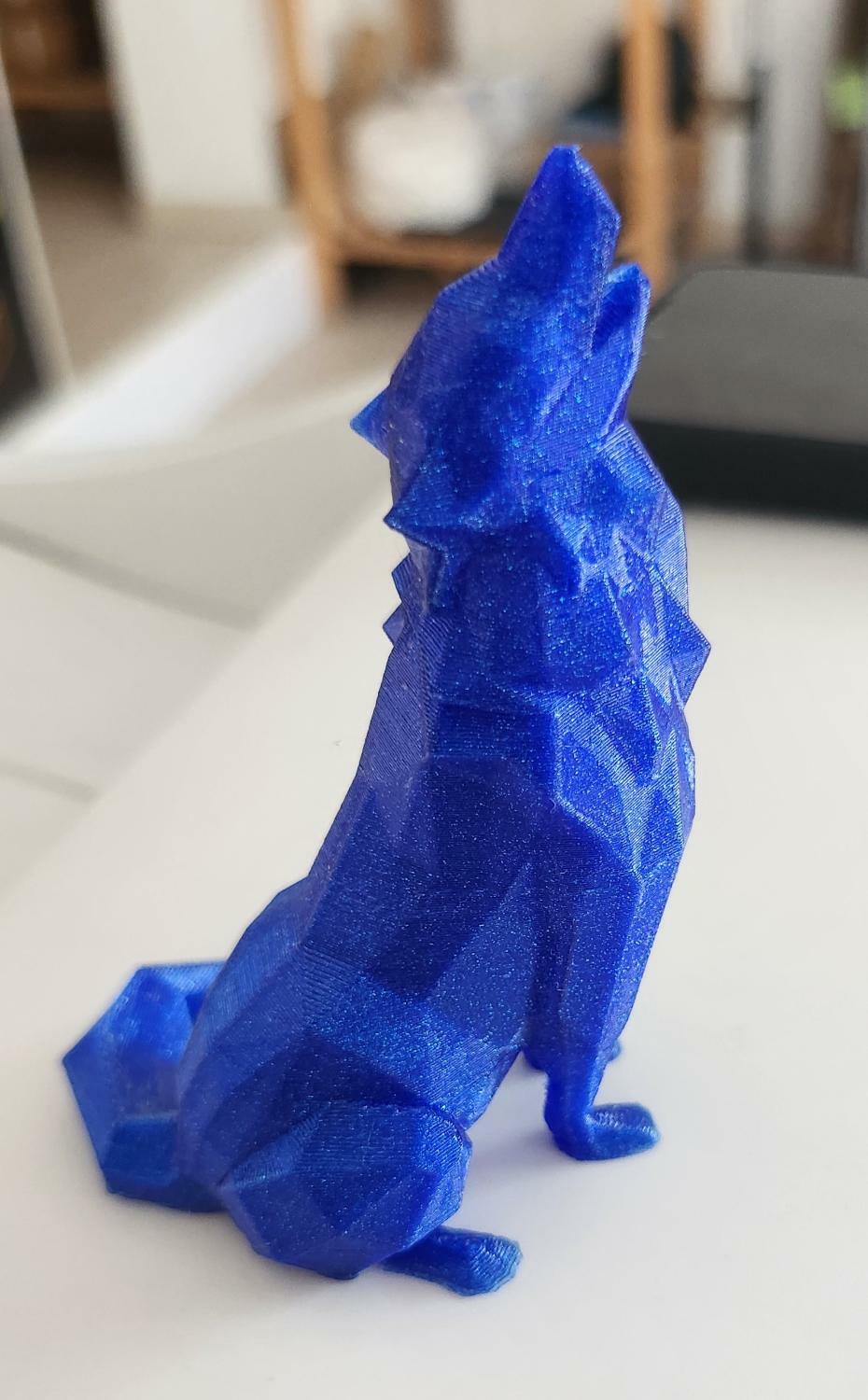

ah be', allora un po' di margine per raggiungere quella qualità a 0.4 c'è l'ho 😜 Giusto, devo provare 0.16 e a sto punto proverò 0.12. se la mia macchina ce la fa certo.. già mi hai risolto il problema e per come è venuta la testa di lupo (sì niente di complicato) sono già soddisfatto e ho smesso di sbraitare ahaha 😂 cercare proprio il pelo nell'uovo non credo valga la pena. Tra l'altro scusate l'ignoranza, ma in cosa consiste il vase mode? stampa solo i perimetri esterni e "vuoto"? non l'ho proprio mai considerato no vabbè ma il draghetto è perfetto!!! anche ioooo voglio così ahah 😭😂 però mizziga quasi 20h di stampa la statua😨 Giustoooo!! lo provai quando ero ancora "acerbo" ed effettivamente venivano un filo meno visibili.. devo riprovare grazie della dritta 😉 PS. sapete che così però ora vi chiederò mille aggiustamenti vero? 🤣 -

eeeh ce l'ho in programma il nozzle da 0.2 😏 ma un po' mi "spaventa" l'allungarsi del tempo di stampa anche per cose piccole.. no ma non puoi farmi vedere queste cose 😭 ammazza complimenti!! tolto il fatto che hai "barato" come l'hai stampato? nozzle 0.2 come consigliava killrob? riguardo al mio problema, ora sembra essersi rimesso a posto grazie alle dritte: stampato a 0.15 (sempre nozzle 0.4) c'è ancora qualche imperfezione che capirò come risolvere, ma nel complesso direi che non è venuto male. -
