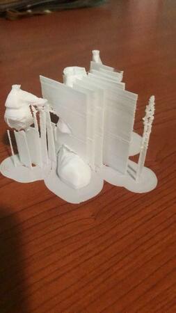

  2. Ho aumentato la temperatura a 215 e messo supporti ad albero, il risultato sembra migliore salvo il braccio rotto ma credo supporti errati.. Ora mi sorge un dubbio, meglio stampare a 0.1 o 0.2 con ugello da 0.4? perchè ho avuto risultati migliori con lo 0.2 Questo è alto 3cm all incirca.. e non è pulito del tutto dagli scarti del supporto, stampato a 0.2. Come risultato mi sembra migliore che ne dite?

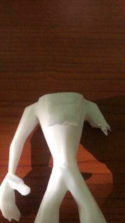

  5. Buongiorno, ho provato mettendo la temperatura a 215 da 190 con altezza dello strato a 0.1 8 (meglio lo 0.2?), ma il risultato è stato catastrofico... ho stoppato la stampa per non buttare ulteriore PLA. Allego qui la foto, da notare la mano. Ma a questo punto mi chiedo... esiste un programma che ha parametri gia settati per Anycubic Kobra 2 Pro? visto che con Cura li ho settati io, mmento... Scusate la disposizione della foto ma non sono ancora pratico con il forum, grazie in anticipo.

  10. Salve a tutti! Ho un problema con la mia stampante Anycubic Kobra 2 Pro acquistata da 2 settimane circa. Ho risolto il possibile per slisciare le stampe abbassando l'altezza dello strato da 0.2 a 0.1 in Cura e il risultato è ottimale, ma stampando figure con capelli dita ecc riscontro problemi non indifferenti. Allego un immagine della mia prova di stampa, riuscita quasi al 100% ma caduta in discrazia per i capelli, stampati simil vermicelli. Premetto che l ho stampato ad un altezza all'incirca di 10-12 cm. Un ultimo consiglio, per la pittura è possibile verniciare con solo il primer o bisogna per forza passare prima lo stucco?
