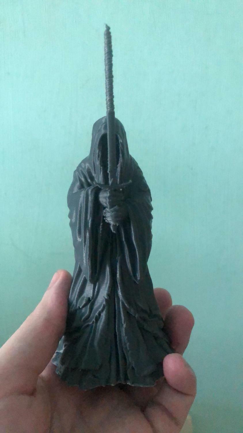

  8. Perstampare in generale uso il profilo gia settato dell'anycubic kobra 2 pro.. il Nazgul lo sto stampando a 0.2 temperatura 215 uso il pla normale. Per la ventola in genere ho abilitato il raffreddamento automatico, velocita ventola bridge min 60 max 100... disattiva vendotla primi 2 layer..velocita ventola massima dal layer 3... velocita ventola dinamica disattivata. Praticamente le impostazioni di fabbrica mentre la prova non capendoci molto l ho settata per esperimento come immagine dell link inviato da te.
  9. Il risultato e migliore e la spada e più completa ma sempre che verso la punta (di meno) sembra un gelato cremoso... hai consigli per settare i vari parametri?
  10. E' possibile impostare in prusa slicer la velocita in modo che rallenti quando arriva la spada? solo per la spada in poche parole.
  11. Salve a tutti, ho appena stampato questo modellino di Nazgul dal Signore degli anelli. Il risultato mi lascia soddisfatto ma non capisco il perchè dello strato a aspirale che parte da mezza spada in su. Qualche soluzione? E' possibile rimediare in post produzione? I livelli adattivi in prusa slicer può risolvere il problema? Grazie in anticipo
